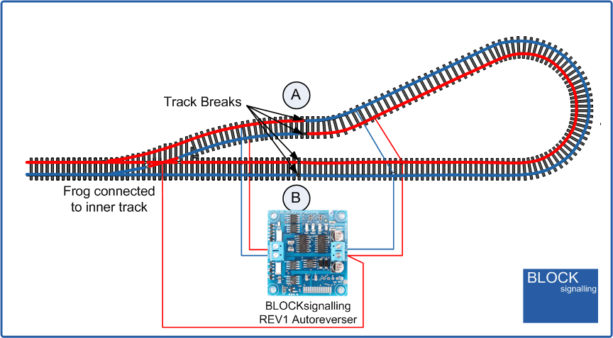

Buscando por la web he encontrado este gestor
http://www.blocksignalling.co.uk/index. ... erser-rev1
Si no he entendido mal, también gestiona la polarización del desvio, por lo qué solamente habría que hacer que este fuese talonable,
Que os parece?

Pero alerta! No sirve para un desvío talonable!
Una vuelta se hace entrando en sentido horario y la siguiente en sentido antihorario!!!

No lo veo así, mirando los ejemplos de conexión si se sigue la disposición de la imágen "Wiring Loops" se ve que el corazón de la aguja se pone según la polaridad de la zona interior (reversible) como ésta es cambiada según que sección de contacto sea cruzada por la locomotora, sí que vale para una aguja talonable.
Es más, esta solución de cableado valdría para cualquier gestor de bucle, sólo hay que alimentar el corazón de la aguja desde el terminal de salida del gestor de bucle que alimente el raíl interior, aunque debemos dejar las dos secciones tras las salidas de la aguja con alimentación fija, esto es, que el sector con alimentación conmutable no llegue hasta la aguja, así forzamos la conmutación correcta en cada caso.

Cuando un tren entra por B al llegar a A cambia la polaridad del tramo B A y a la vez pone en Azul el corazón de la aguja. Esto nos fuerza que el siguiente tren tiene que entrar por A para encontrar el corazón correctamente polarizado, que estará en azul, y al llegar a B volverá a cambiar la polaridad del tramo A B quedando el corazón en Rojo. El siguiente tren tiene que entrar por B.... y así siempre!

Un tren viene hacia el bucle y supongamos que la aguja es talonable para que entre siempre hacia el contacto B
Llega al corazón C, y si está con la polaridad azul, la cambia a rojo. Con ello pone el carril interior a rojo.
El tren llega a la aguja y pasa hacia B
Pasa hacia la zona interna del bucle, que está polarizada correctamente
Llega a A y cambia la polaridad tanto del bucle como del corazón, el corazón ahora está en azul
Pasa la aguja talonándola
Y vuelta a empezar.
Debería funcionar, creo yo
Creo que tengo chismes en casa para probarlo (un gestor de bucle de Lenz y una aguja, para probar no necesito cerrar el bucle, llegado el caso paso la locomotora de una vía a la otra "con la grua manual" :D) Ya os contaré

La comprovación de la polaridad se hace sobre los dos polos de la salida, no sobre un polo de entrada y otro de salida!!!

Sabiendo bastante menos que vosotros, me inclino por entender que el gestor de bucle de retorno cambia la polaridad del tramo de salida al detectar un cortocircuito entre el carril de la red y el del interior del bucle. Si esto lo hiciese con el corto detectado en uno solo de los carriles, me inclino a pensar como El Matao ya que el corazón de la aguja está conectado a uno de los raíles del interior del bucle con lo que, al llegar la locomotora a él, estando polarizado incorrectamente el corazón, el gestor de bucle detectaría el cortocircuito entre fuera y dentro del bucle y cambiaría la polaridad del interior del bucle y por ello la del corazón de la aguja siguiendo el tren su camino.
Sería interesante que alguien hiciese la prueba. El gestor de bucle que yo tengo es por detección de consumo en lugar de por cortocircuito por lo que el funcionamiento es muy diferente.

Aaahh! Es que aquí debe de estar la clave. Esta prueba ya la había echo pero sobre un gestor de bucle Rautenhaus, que evidentemente la inversión la hace por detección de consumo y no por detección de cortocircuito.
Desde hace mucho tiempo que uso este tipo de gestor de bucle, el de Rautenhause, porque siempre he tenido la detección de trenes por consumo y, justamente, este gestor da señal de consumo independientemente de la polaridad. Pero este es otro tema!!!!

Efectivamente, como apuntaba KPEV, esa solución para la polarización del corazón del desvío de entrada del bucle solo es posible con Gestores de Bucle que hagan la detección por Cortocircuito, no funciona con gestores con Detección por Consumo.
Con gestores de Detección por Consumo solo funciona bién como expliqué unos mensajes atrás:
