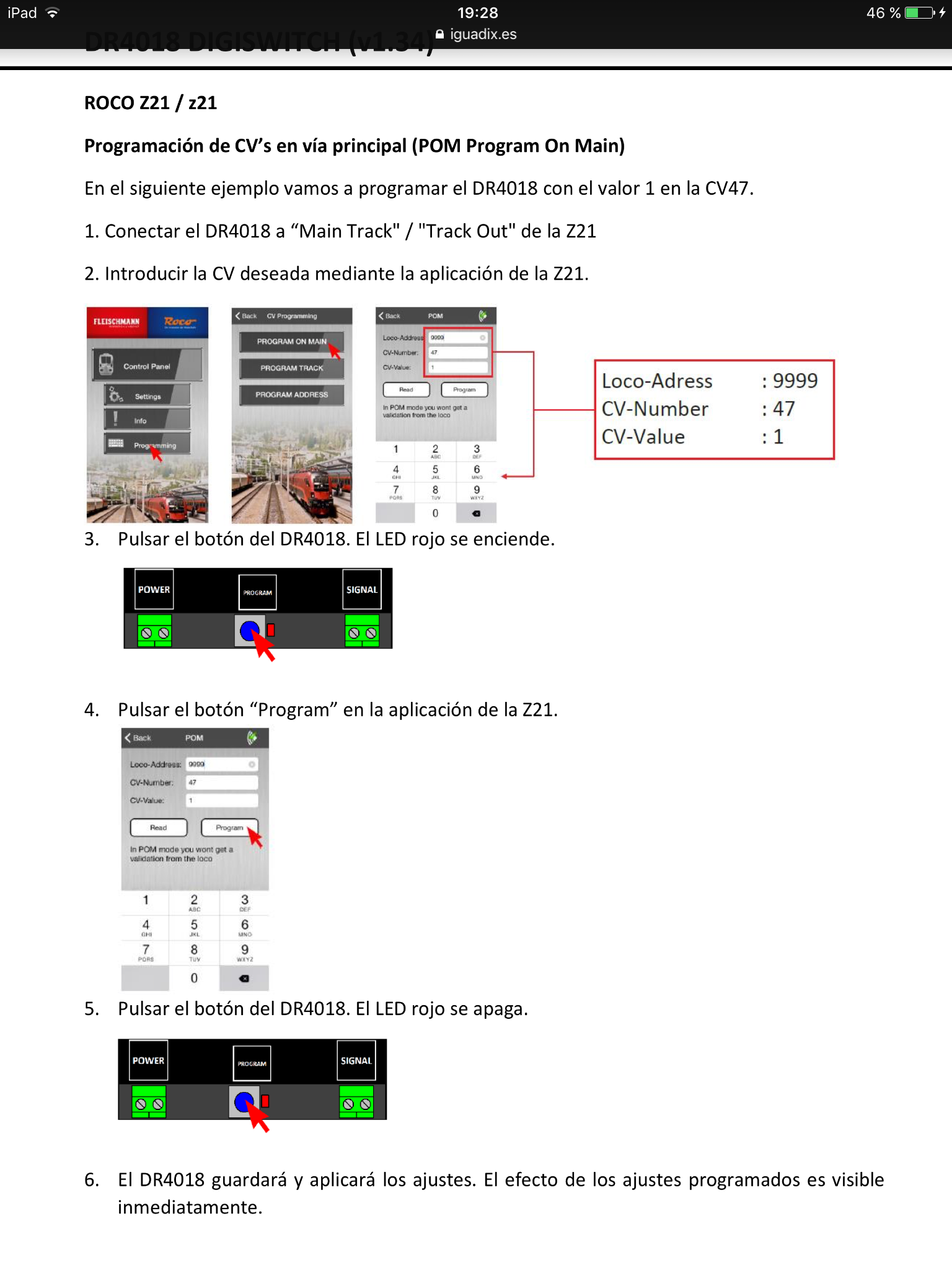

Buenas tardes tras mucho tiempo, sin entrar vuelvo al trabajo no obstante si he estado decorando la maqueta y creo que está quedando guapa, en lo digitalizarla me está dando problemas, no con los desvíos pues el decor ya viene preparado y vides. Me ayudasteis mucho. Pero con las señales de dos aspectos no lo consigo, sigo los pasó y nada se queda una liz fija y la otra si enciende y apaga, en loco Address 9999, en cv-Numbers 47 y en cv - valor pon el 2 que creo que es para señales, pulso el botón del decor, luego pulso program en la aplicación y apago el botón del decor y consigo lo dicho antes.
Otra manera que he leído es primero 9999 y pulsar botón del decor, segundo 47 y tercero 2 y pulsar botón decor y igual resultado no sé si estoy haciendo algo mal o me falla el decor
Y terminar diciendo una forma de resetearlo la que yo hago creo que no me da resultado muchas gracias

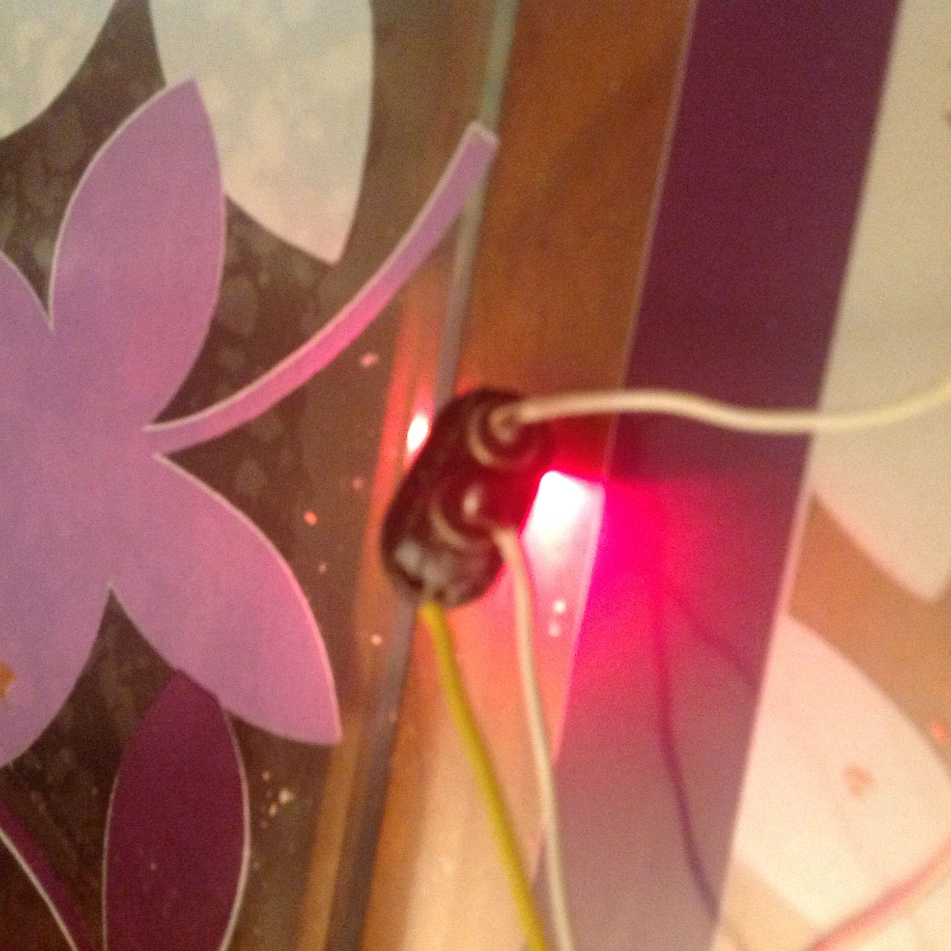

Buenos días las pruebas las estoy haciendo con esta señal, amarillo el
común y los blancos a lámparas, con la pila de 9 voltios van perfectamente las dos lamparas usando el amarillo como común, la conexión es la que te pongo en las dos fotos, igualmente probados con otras señales me pasa lo mismo, me gustaría preguntaros si la configuración es como os puse en la foto anterior, y si el problema puede estar en no estar bien reseteado, yo lo hago con la nueva aplicación de Z21 que tiene un reseteado directo saludos

Voy a comprar otro y probar, como viene programado para desvios, debo formatearlo primero o lo puedo configurar a señales directamente y es correcto la forma tal como viene en la foto 9999 , 47. 2 y pulsar botón decoder
Nota 06 Sep 2019 11:15
Mensajes: 6371
No entiendo que te refieres en formatear.
Solo tienes que cambiar el valor de la CV 47 siguiendo los pasos (POM, Loco 9999, CV 47 Valor 2, Botón, Program, Botón.....)

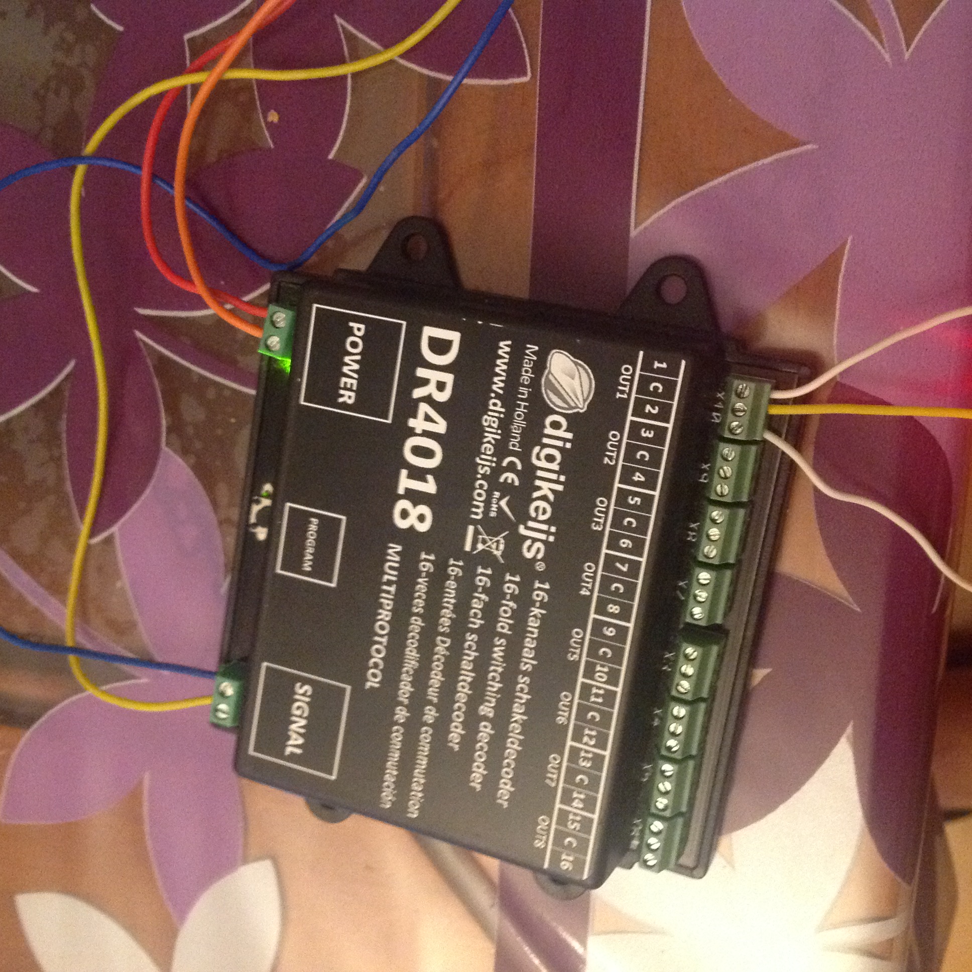

Para FANTITO, buenas tardes he comprado otro módulo dr4018 como hablamos pongo en loco 9999, CV47, Valor CV 2 y ya pulso verde y se enciende verde pulso rojo y se enciende rojo, pero cada encendido dura un segundo no sé si hay que meter otros parámetros, me da que sigue como si fuera un desvío, por eso te pregunte si antes había que hacer un reset muchas gracias por tu ayuda..
Después del 9999 pulso el botón del módulo y después del valor 2 pulso de nuevo el botón del módulo para que se apague como dice el manual Guadix saludos

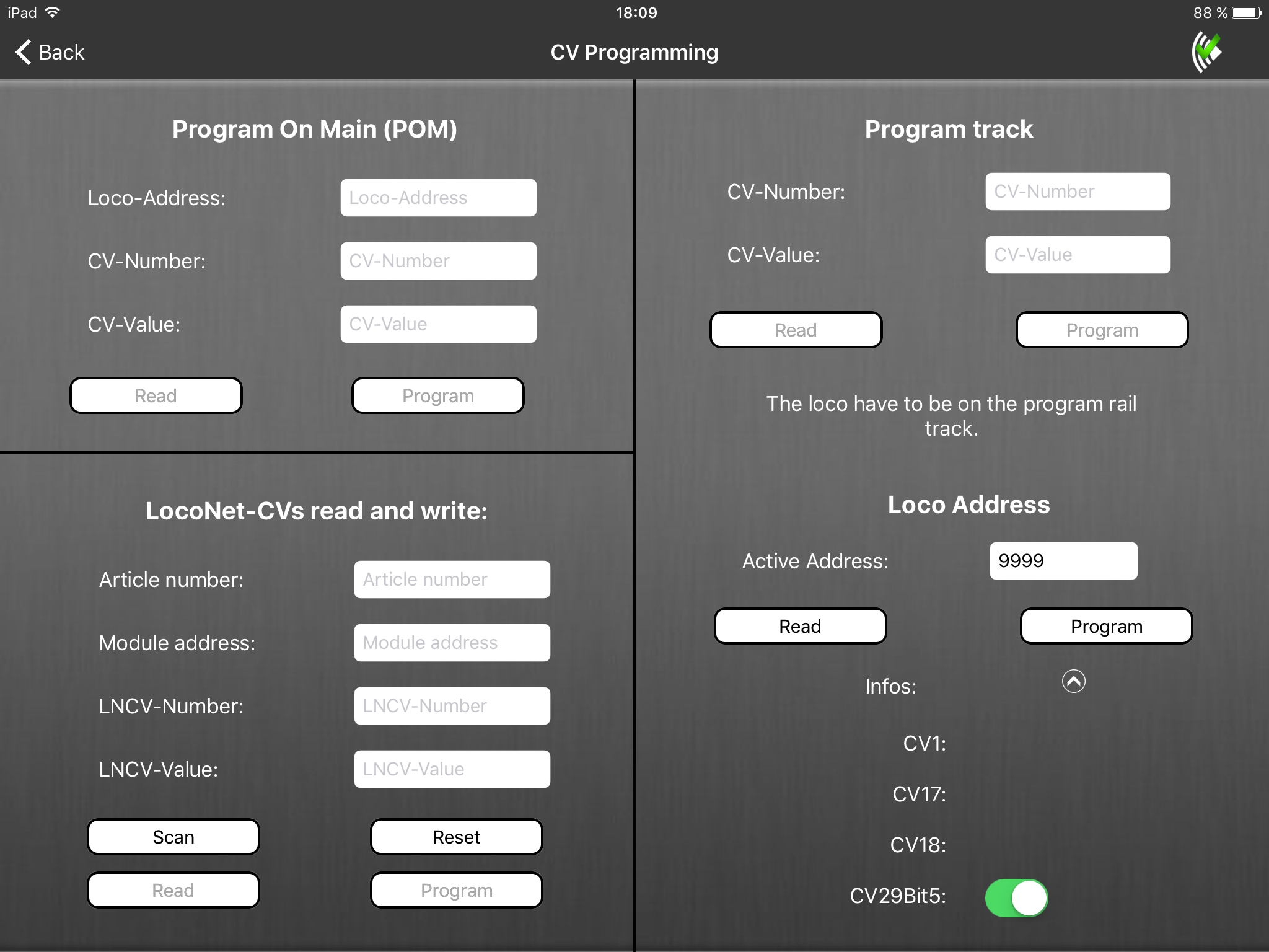

Buenas tardes, perdón FANTITO no he podido contestarte porque hemos tenido un problema familiar,alejado pero había que estar, perdona pero no se leerlas yo tengo la Z21 la nueva no obstante te mando una foto por si es esa y me dices cómo modificarla gracias

Mensajes: 6371
En la pantalla Programación On Main (POM), no en la Program Track, pones Loco Address = 9999
en CV Number 47 y le das al botón Read.
