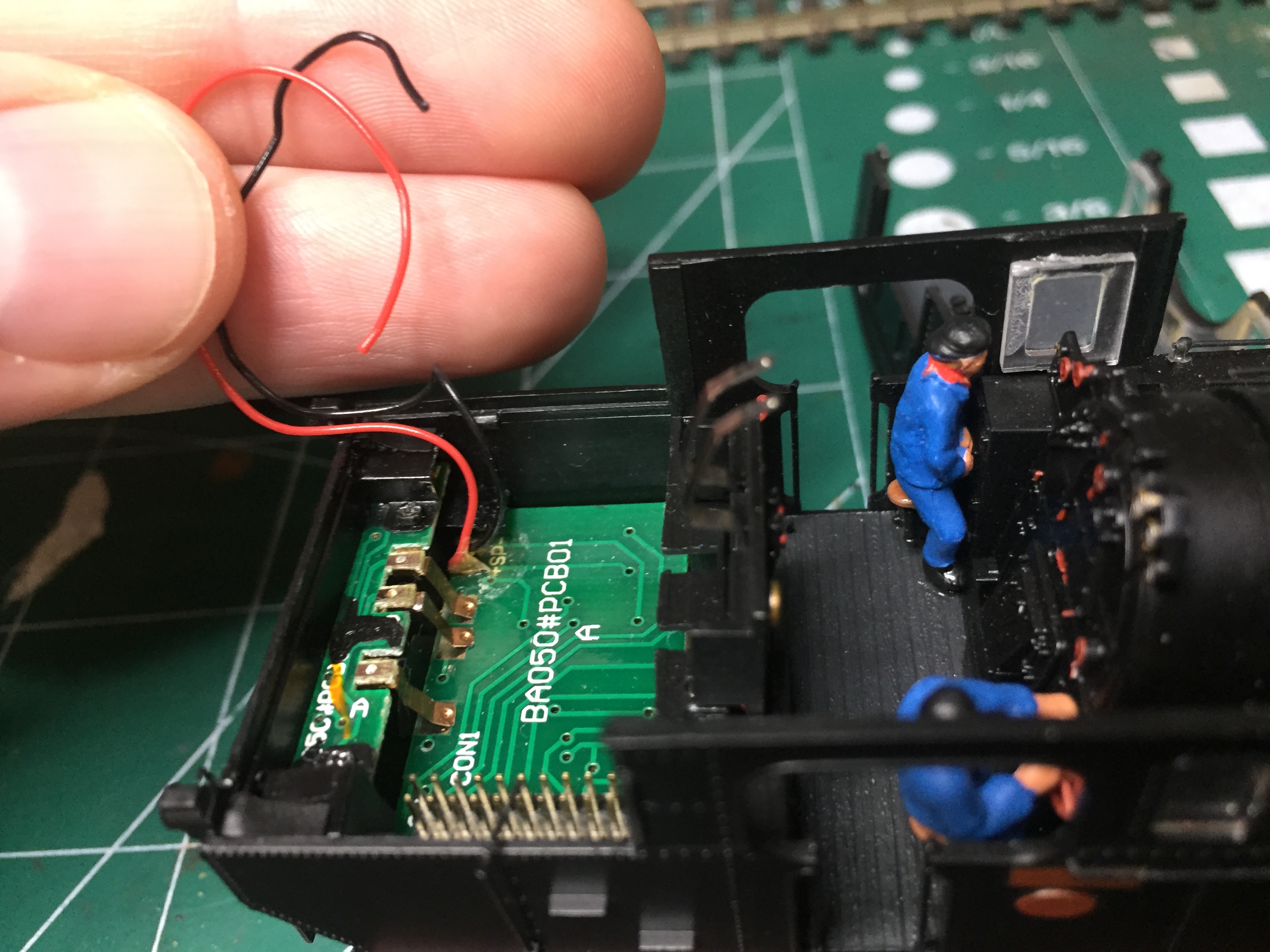

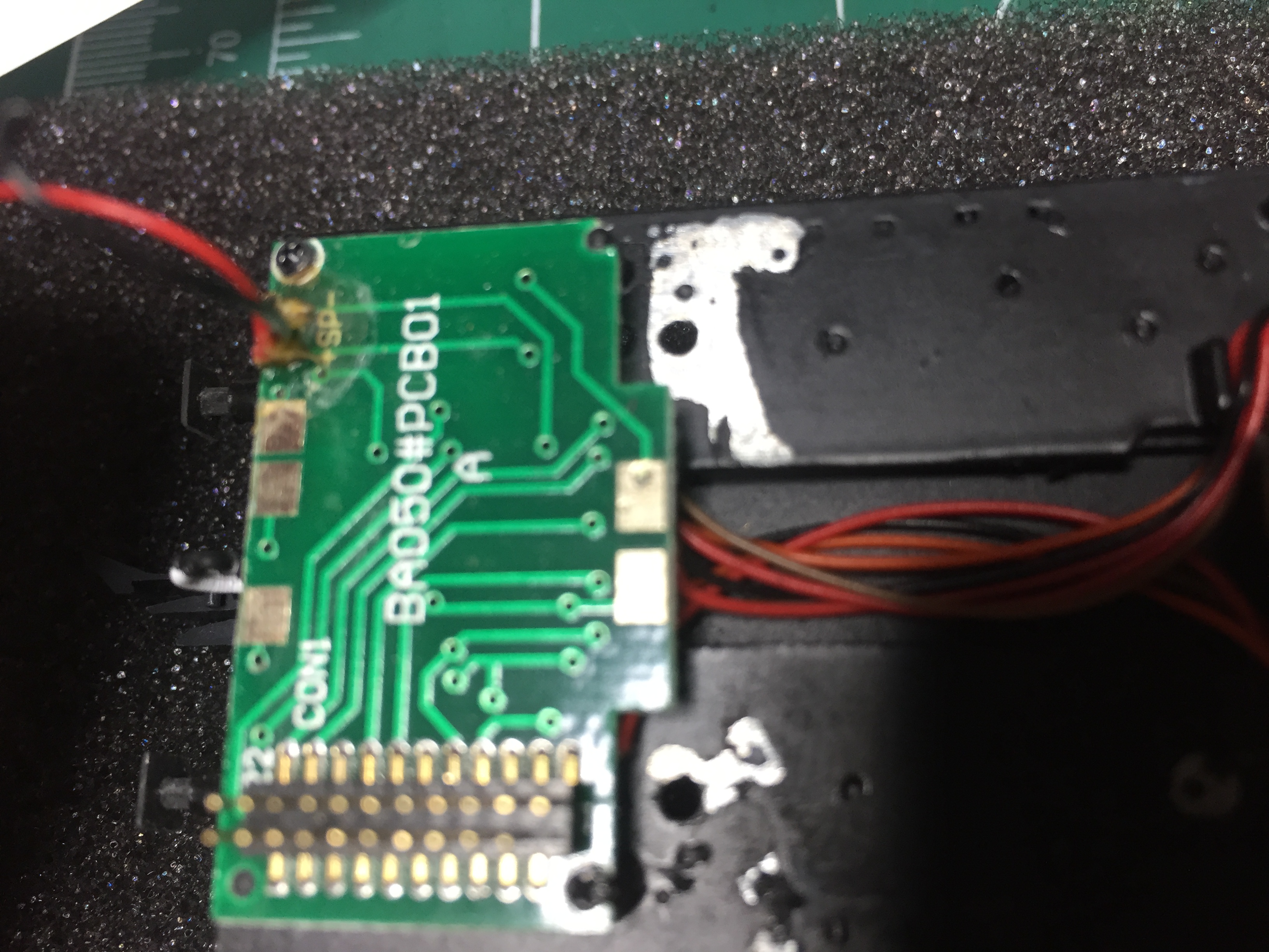

A partir de esta noche, el problema está resuelto. Aparentemente, el problema estaba en la conexión entre el PCB posterior y el PCB de la luz de la cabina. Pero todavía no sé el propósito de los 2 cables rojo y negro conectados a la PCB posterior.

Esos cables son de algún tipo de preinstalación del altavoz. Como ya te han dicho anteriormente, estas locomotoras a veces les falla la luz de cabina y/o las luces de cola porque llevan un sistema de flejes para hacer contacto con la placa trasera y cuando se pone el techo de la cabina o la tapa de la carbonera no siempre hacen buen contacto.
Seguramente tienes razón. Y tiene razón sobre los cables rojo y negro. Se sueldan a una almohadilla marcada como "SP" que, ahora que lo pienso, significa "SPeaker".
Entonces el misterio está resuelto.

Esos cables son para el altavoz ..... fijate que pone las iniciales del ingles SP = speaker = altavoz.
