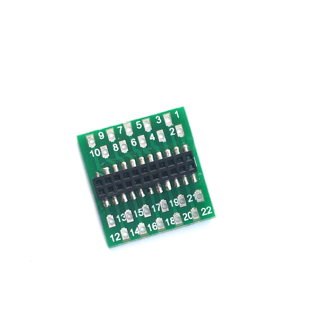

Primero tendremos que conseguir un conector de 21 pines hembra que podemos sacar de un antiguo decóder roto o adquiriendo el accesorio 860035 de Lais.

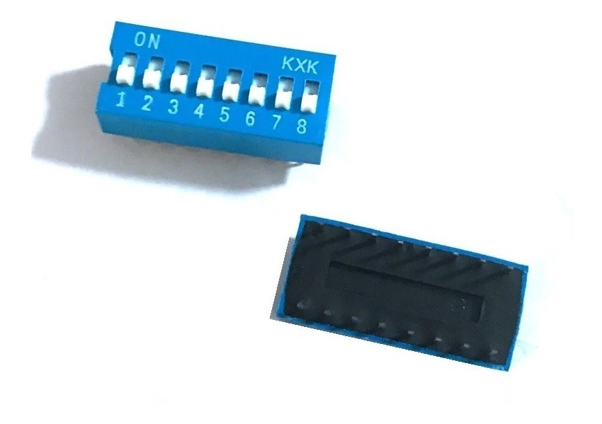

Luego tendremos que hacernos una pequeña placa con 6 miniruptores usando un conjunto de 8 DIPs
3-piezas-dip-switch-de-8-posiciones-switch-deslizable-dip-8p-D_NQ_NP_902159-MLM31240307876_062019-F.jpg

De la fuente de alimentación de 12v/cc conectamos el positivo directamente al pin 16 de la placa de Lais.
El negativo de la fuente de alimentación lo unimos a todas las patillas lado ON del DIP de o microruptores (solo usaremos 6) ahora, de cada una de las 6 primeras patillas del DIP, sacamos 6 cables que uniremos al accesorio Lais de la siguiente manera:
Hilo de la patilla 1 al pin 8 (luz delantera)
Hilo de la patilla 2 al pin 7 (Luz trasera)
Hilo de la patilla 3 al pin 15 (Aux 1)
Hilo de la patilla 4 al pin 14 (Aux 2)
Hilo de la patilla 5 al pin 13 (Aux 3)
Hilo de la patilla 6 al pin 4 (Aux 4)
¿Cómo funciona?
En una locomotora en la que no sabemos como está distribuida la placa, ni que luces están conectadas a cada una de las salidas, sacamos el decóder y ponemos el comprobador en su lugar. Lo alimentamos a 12v/cc y con los microruptores del DIP vamos comprobando qué luces se encienden para cada salida. Así tenemos de una manera clara la distribución de las luces respeto a las salidas del decóder.
Una vez sabemos que luz, o accesorio, está conectado a casa salida, podemos hacer el mapping del decoder como más nos plazca!!!
