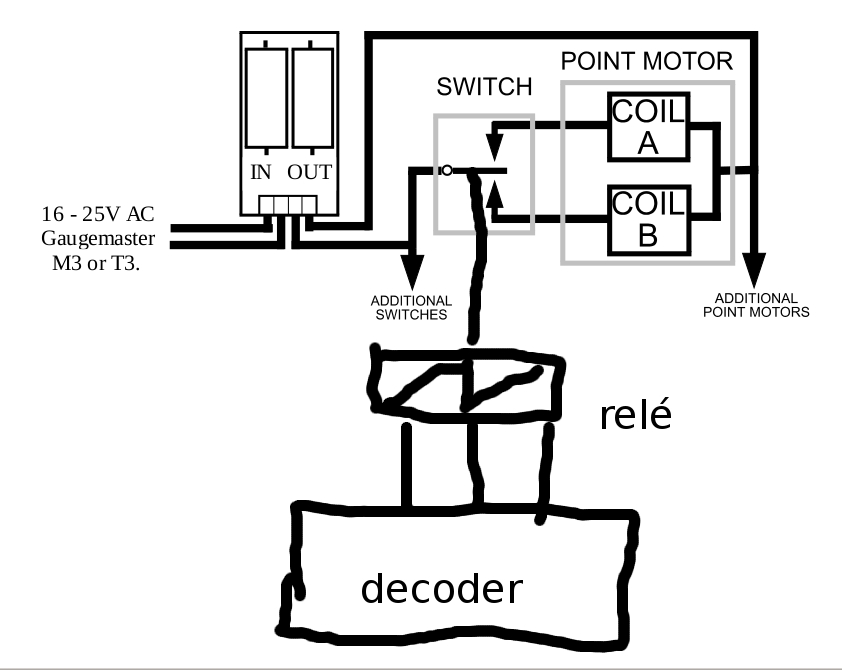

Aprovecho este hilo sobre el DR4018, para hacer una consulta sobre el problema con él que me he encontrado, me he decidido a digitalizar los desvíos de la estación de mi cunjunto modular escala N ( desvíos Peco movidos por bobinas Gaugemaster apoyadas con una CDU ) y haciendo pruebas con él decoder en la mesa de trabajo, antes de colocarlo en los módulos, me doy cuenta que alimentándolo con la misma corriente que la de señal, no tiene suficiente "chicha" para mover unas bobinas Gaugemaster, las de Peco y las de Roco las mueve perfectamente.
Entonces la pregunta es la siguiente, como y donde debo conectar la CDU, para poder conseguir mover las bobinas. Imagino que debo dar alimentación independiente al decoder, lo que no sé si la CDU puede ir a la entrada de alimentación y así servir para todas las bobinas.
A ver si entre todos me podéis aclarar un poco el tema, ya que no quisiera cargarme el decoder.
Claro, por eso los decóderes tienen dos entradas: Señal y potencia.
Gracias por anticipado.
Joan
En principio en DR4018 tiene suficiente potencia para mover los motores Gaugemaster. El problema está en saber si los motores Gaugemaster tienen la suficiente potencia para mover los desvíos PECO, más si mantenemos el muelle central de los desvíos.
Las CDU y el digital no acostumbran a ser muy buenos amigos, ya que hay que poner un relé intermedio.
Nota 10 Oct 2019 09:39
Mensajes: 33
Registrado: 05 Sep 2010 17:51
Gracias Alfred, he probado a alimentando con un transformador de 18v 1A y ahora ya se mueven las bobinas, no va muy sobrado pero hace el cambio.
Ahora será cuestión de colocarlo en el módulo y probar con los desvíos instalados. No me gustaría tener que recurrir a la solución del relé para usar la CDU.
