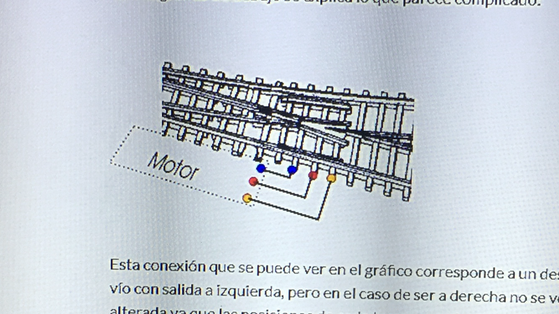

Voy avanzando con la maqueta, el tema de los desvios lo tenia solucionado hasta el momento, pero me ha surgido un nuevo problema. Os cuento:
Estoy haciendo una playa de vias, sin balasto, utilizando los desvios roco-LINE, concretamente cos de curva R2/R3 ref. 42465 con el desvio manual roco 40298.
Los quiero polarizar para que las maquinas pequeñas no se paren. He leido que ya vienen preparados con este fin, por ello llevan un trozo de cable dentro de la caja.
El accionamiento manual también lleva los agujeros (3) para instalar el cable. Según el grafico que adjunto 1 simplemente es conectar los tres trozos de cable en el motor manual. He hecho una instalación provisional pero no funciona si desconozco que es lo que hago mal.

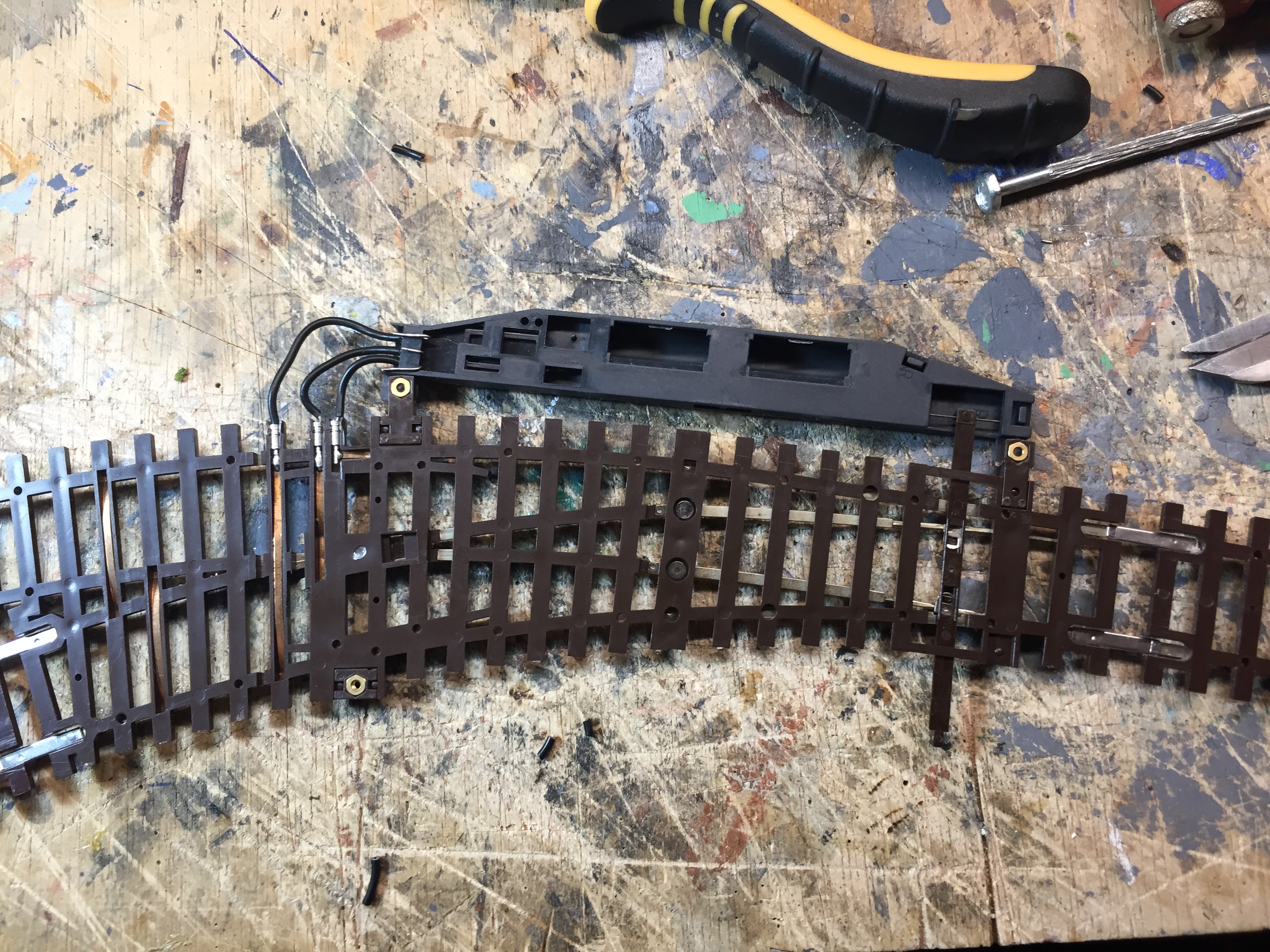

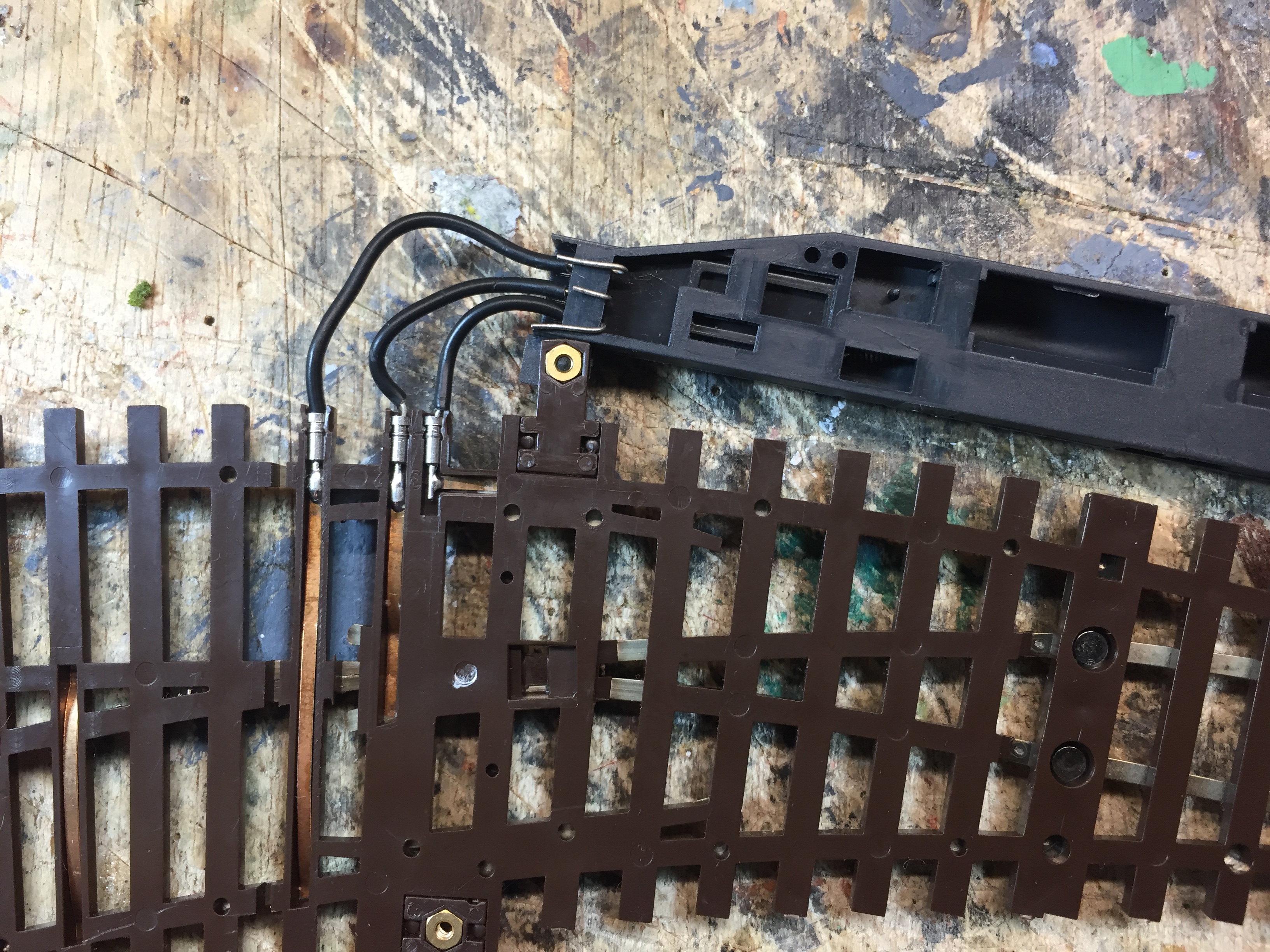

Os adjunto las fotos por si me podeis ayudar.

esos cables, ¿Van conectados a algo dentro del mando manual?, parece que sólo están sobrepuestos ¿no?
Si sólo están sobrepuestos, malo, no sirve de nada.
Si no, deberías utilizar un multímetro (o polímetro) comprobando continuidad entre el corazón y el carril correspondiente según cambies la posición de los epadines.

Estan introducidos dentro de los agujero y doblados (de forma provisional)
el interior de los agujeros es metalico.

pues polímetro, es la única forma de averiguar qué pasa

Mensajes: 6467
El desvío manual, con el accionador manual, no lleva incorporado el conmutador para el cambio de polaridad del corazón. Este conmutador viene incorporado con el motor eléctrico.
Para alimentar el corazón del desvío con el accionador manual tendrás que usar algún sistema artesanal.
Si miramos las instrucciones del Accionador Manual, no indica nada sobre la polarización del desvío:
https://www.roco.cc/doc/an/1/de/8040297920.pdf
En canvio, es en las instrucciones del motor donde se explica lo de la oolarización:
https://www.roco.cc/doc/an/1/de/8040295920.pdf
