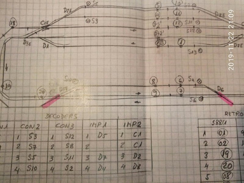

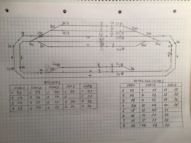

Estimado Carlos. Te agradezco tu rápida respuesta y te contesto a lo que me indicas.
Esta maqueta está en Pozuelo de Alarcón, en Madrid.
La maqueta está configurada alrededor de una habitación de 3x4 m.La construí hace 5 años, pero no funcionó nunca en digital y después de un largo periodo en que yo he estado fuera de servicio, he querido retomarla y hacerla funcionar, pero se me hace un mundo.
En su día le conecté un equipo Roco Multimaus, pero ahora no me parece buena idea basarme en ese equipo y quisiera conectarle una Intellibox.
De Win Digipet espero poder obtener un funcionamiento automático, o semiautomático, con esperas, cambios de trenes en funcionamiento, coordinación de semáforos, desaceleraciones, visualización en pantalla de emplazamiento de trenes, etc.
Pongo a continuación el esquema de la maqueta.

En primer lugar, veo que tienes las ideas muy claras, ya tienes controlado que retromodulos (retrocontactos) necesitas (para mi esto es lo más importante) y los decoder de accesorios que tienes previstos.

Por otro lado, he visto que en tu maqueta, los retromódulos los dispones de manera que solo controlas una dirección en cada circuito. Justamente en digital y con retromódulos lo interesante es prever que por cualqueir via puede entrar cualquier tren en cualquier dirección. Así que creo sería interesante que preveas bastantes más retromodulos.
Y por ultimo, antes de empezar con el win digipet tendrás que conectar los retromodulos, decoders de artículos, la central, etc a las vías y programarlo a la central. Asi que creo que debes empezar por ahí.
Mensajes: 562
Registrado: 30 Dic 2018 22:24
Por ejemplo, si entras por D4E y vas a cualquiera de las vias de la estación no tienes retrocontacto de parada en el lado izquierdo.
En dirección contraria, cuando sales de la estación y pasas el retrocontacto 16, no hay tramo de frenada ni de parada antes de llegar a D6.
Por otro lado, para mejorar la circulación en la estación de abajo, sería conveniente que colocaras desvios y cruces que conectaran el circuito inferior (dirección de retromodulo 16 a 17). De esta manera los trenes que circulen en dirección derecha/izquierda podrían entrar a la estación de abajo y luego salir en cualquier dirección.
