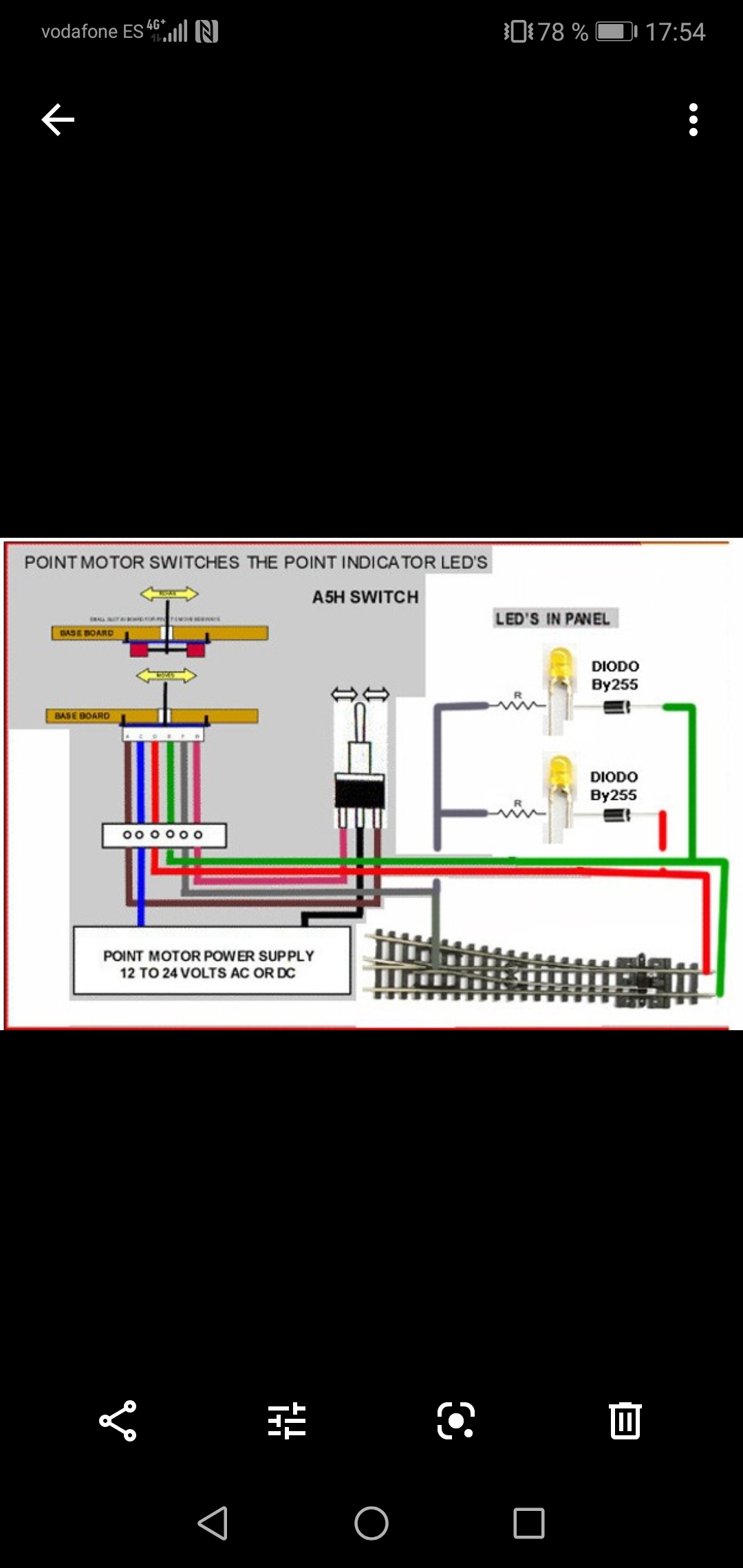

Hola a todos.
Nesecito polarizar desvíos con motor gaugemaster pm1 y que me indique la posición de los mismos con leds en el panel a la vez. La alimentación es analógica por lo que tendré que alimentar los leds con una fuente de 12v de corriente continua, ya que si el regulador de velocidad está a cero, no hay corriente en la vía.
Alguien me podría explicar como hacerlo con un esquema lo más sencillo posible?
Consultando el foro en la página https://www.forotrenes.com/foro/viewtop ... 5&start=60
No me queda claro como hacerlo.
Según el dibujo que puso OrBahn veo que o se hace una cosa u otra.
Pero yo ya tengo el desvío polarizado y necesito conocer la posición de los mismos en el panel de mando.
El primer dibujo es para corriente digital y para analógica no funciona porque no siempre hay tensión en las vías.
El segundo dibujo parece que es la solución, pero no entiendo el dibujo.
Si alguien fuera tan amable de explicármelo visualmente de forma sencilla se lo agradecería.
Un saludo y gracias.
Seep PM1 + Relay Live Frog & Ind wiring (1).jpg (96.07 KiB) Visto 1838 veces

Los motores Gaugemaster no tienen interruptor/conmutador final de carrera y tienen un solo conmutador asociado.
Esto quiere decir que no puedes usar los finales de carrera (porque no los tiene) para indicar su posición. Y por otro lado si usamos el conmutador asociado (salidas D, E y F) para la polarización del desvío no tenemos dónde conectar los leds de posición.

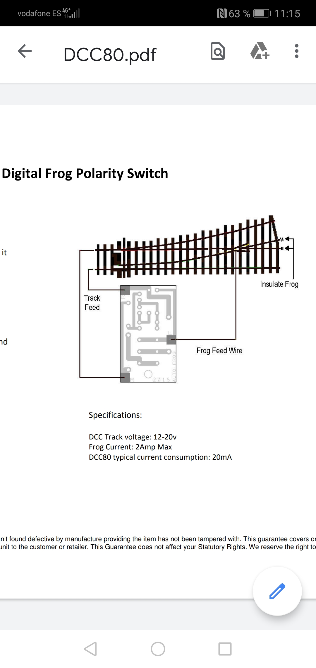

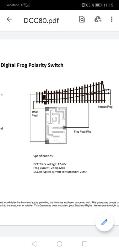

Solución: usar los Autofrog BPDCC80 (http://www.gaugemaster.com/item_details.asp?code=BPDCC80&style=main&strType=&Mcode=Gaugemaster+BPDCC80) para polarizar los desvíos y usar las terminales D, E y F para los leds idicadores.

Los GMDCC80 solo tienen tres conectores a los que hay que soldar un cable. Del conector central el cable va al corazón, y los otros dos conectores van cada uno a cada carril. No se conectan en ningún otro sitio.

Detecta el cambio de polaridad al paso del tren por el corazón.

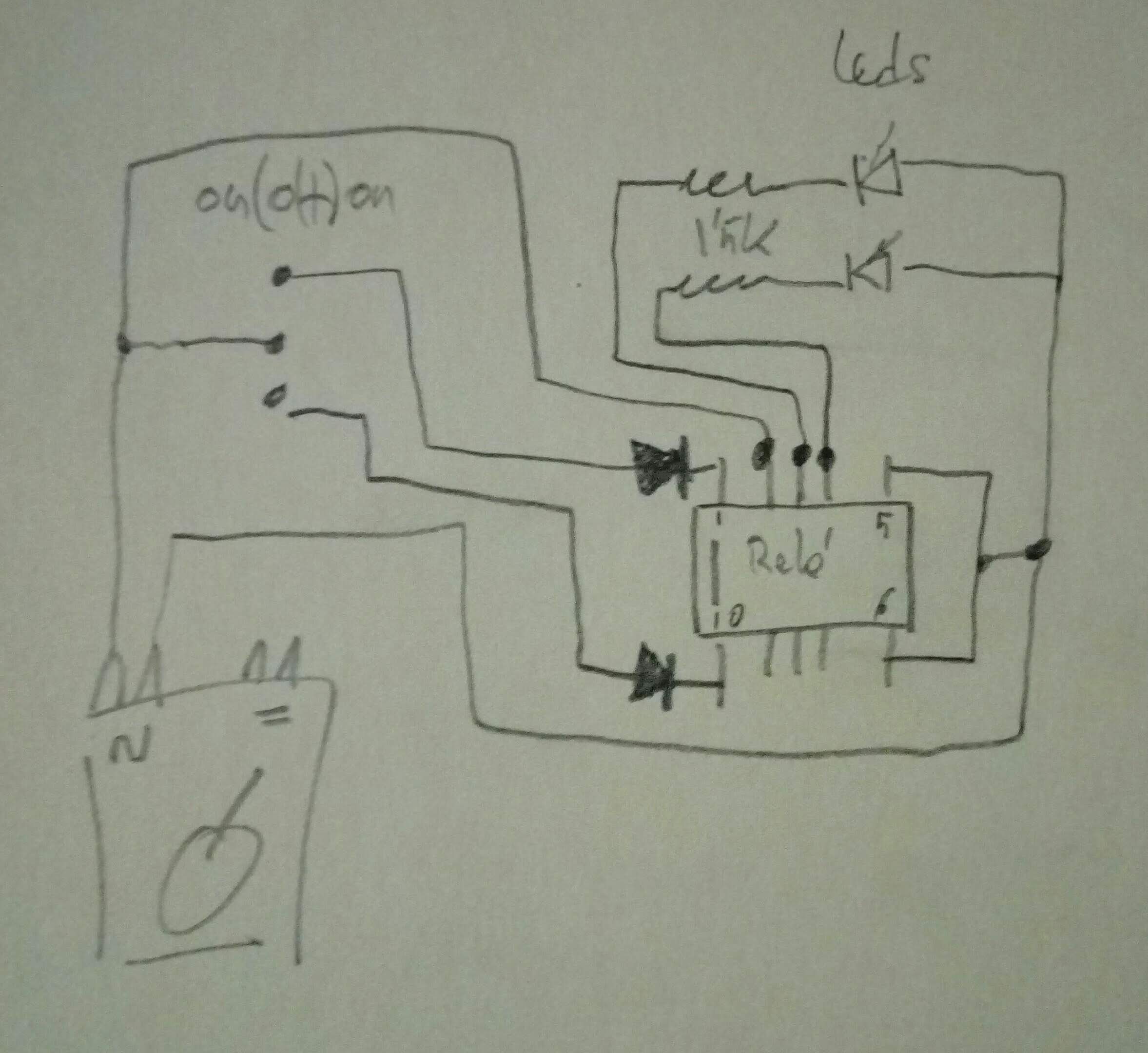

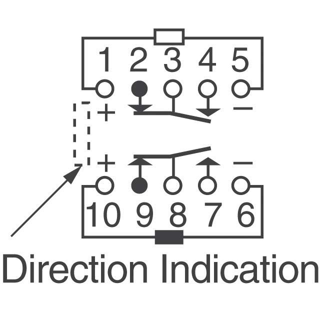

El relé biestable más común usado en modelismo se llama TQ2-L2-12v. Tiene 10 patillas, la 5 y la 6 se unen y funcionan como si fueran los terminales B del PM1. Las patillas 1 y 10 funcionan como si fueran las terminales A y C del PM1. Y las patillas 2, 3 y 4, o 7, 8 y 9 son el interruptor/conmutador y funcionan igual que los terminales D, E y F del PM1.
Aquí tienes el esquema:
Si usas corriente alterna, a los terminales 1 y 10 del relé tendrás que poner un diodo del tipo 1004 con el lado de la raya en la patilla del relé.

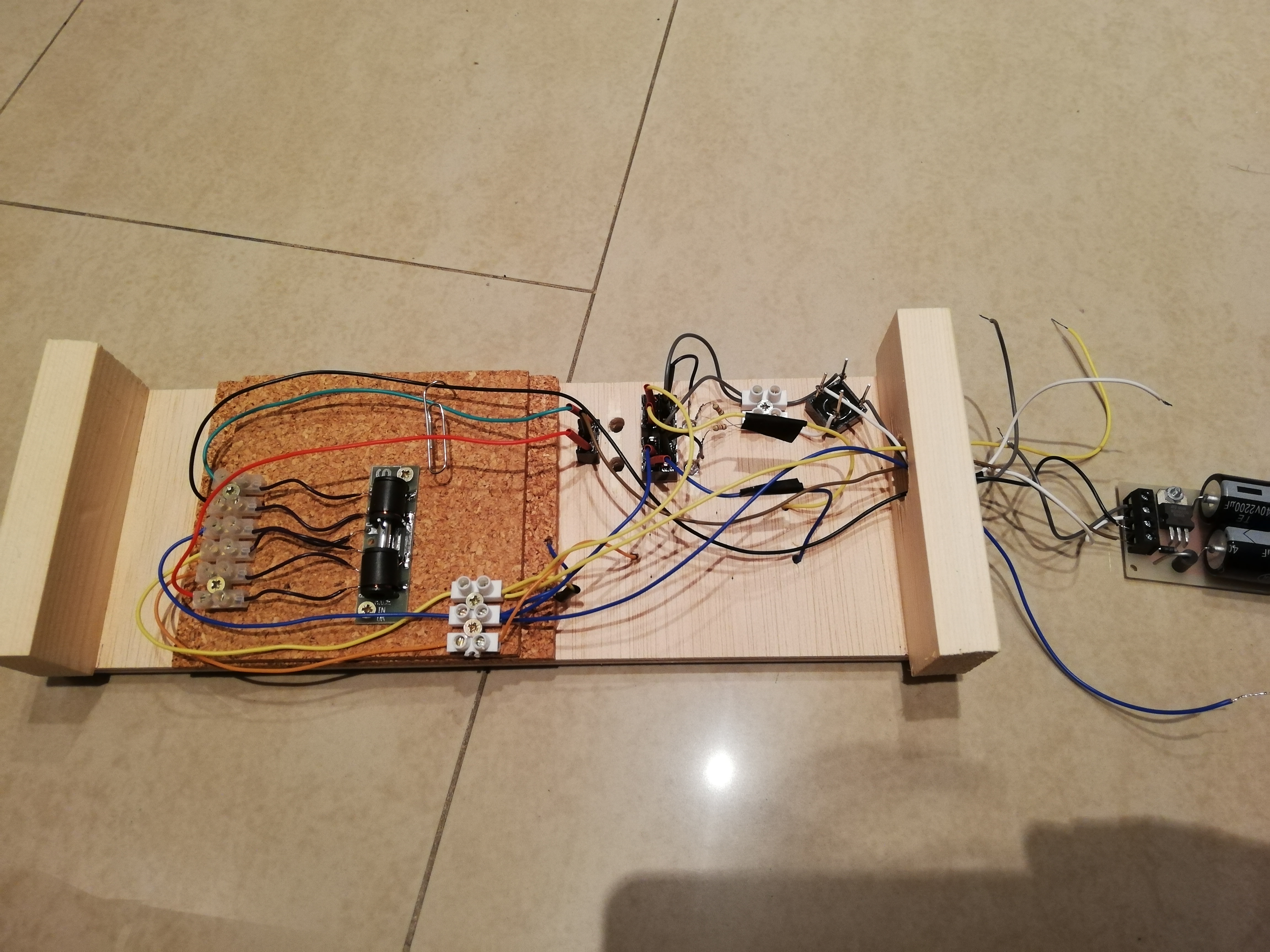

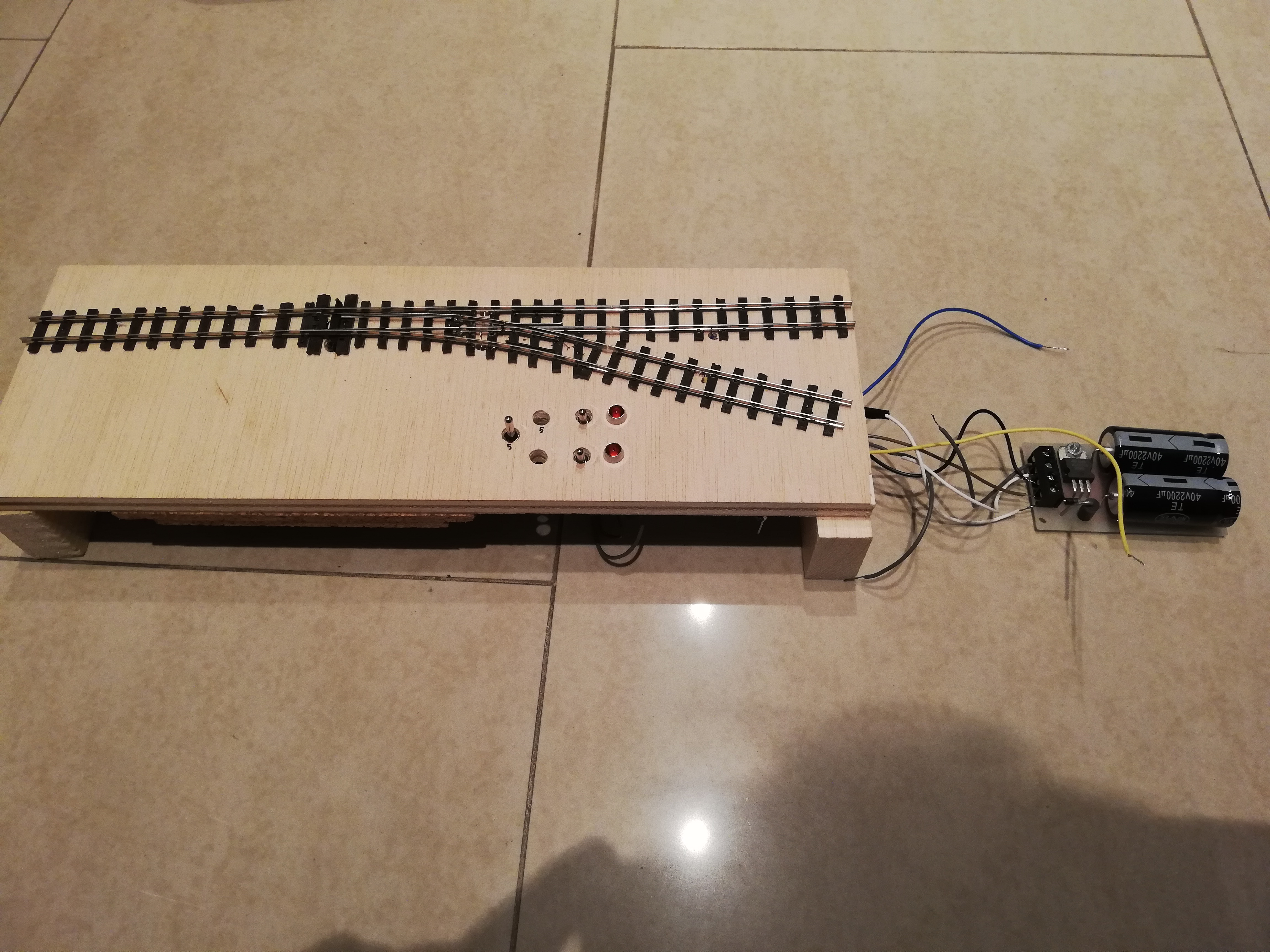

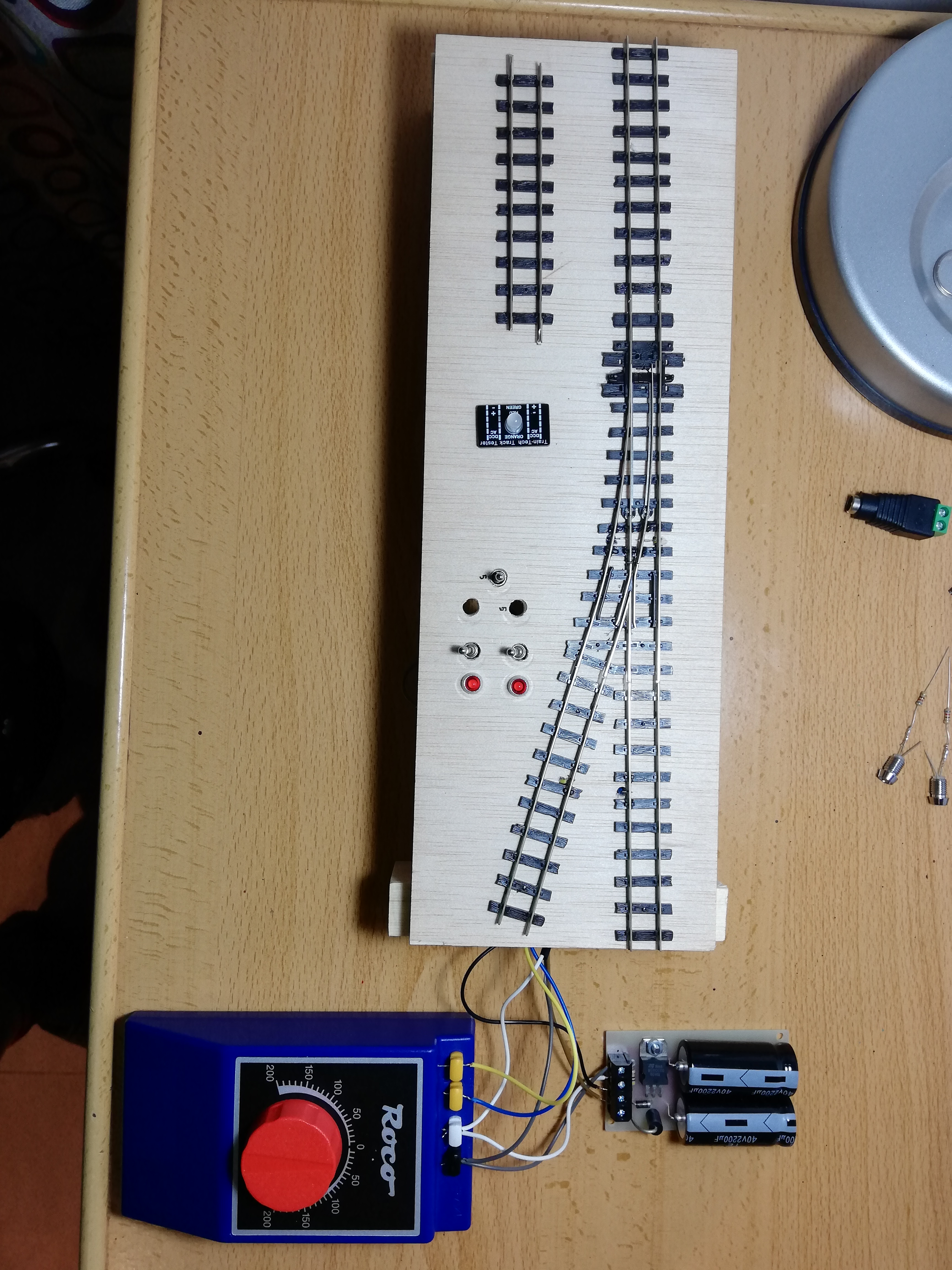

Podrías indicarme, con un dibujo o sobre las fotos que adjunto como tengo que hacer las conexiones al motor pm1 y a los leds con el relé, es que voy justo en electrotecnia y no se como hacerlo. Para los leds tenía pensado utilizar corriente alterna pero con un puente rectificador que ya tengo instalado en el banco de pruebas que me estoy haciendo.
Mensajes: 6449
Aquí veo cosas que hasta ahora no has explicado: Condensadores de descarga, conmutadores en vez de pulsadores, otro interruptor que no sé que función tiene.....
Si tengo toda la información no puedo ayudarte.
Mensajes: 139
Registrado: 23 Dic 2015 19:49
Perdón por no explicarme bien.
Por un lado tengo una CDU para no quemar bobinas, y porque cuando traslade a la maqueta estas pruebas que estoy realizando quiero operar en algunos tramos dos desvíos a la vez.
Por otro lado tengo 2 conmutadores on-on de dos circuitos que cada uno corta el tramo de vía de la bifurcación y al cortar la corriente se me enciende el Led rojo para saber que esta ocupado por una máquina y así poder mover otra. La alimentación de esos leds es por medio de la salida AC del transformador Roco que previamente la he "filtrado" por un puente rectificador para convertirla en corriente continua como me explicaste en su día en otro foro.
El otro conmutador que se ve es uno del tipo (on) - off-(on), con retorno al centro para mover el desvio.
Las vías son Peco H0e, cuyo desvío he modificado alimentandolo como ya se ha dicho en otros foros y cortando el raíl que va al corazón, para mantenerlo aislado y así poder polarizarlo mediante un cable que le he soldado por debajo.
Hasta aquí todo funciona de maravilla, ninguna de mis tres locomotoras de Roco se me paran en el corazón del desvío y el gaugemaster Pm1 funciona de maravilla moviendo los espadines y polarizando como es debido.
Ahora mi duda es lo que he dicho al principio, los dos huecos que quedan al lado del conmutador (on) -off-(on) del desvio, son para poner dos leds que me indiquen la posición del desvío y no se como hacerlo.
Simplemente me he hecho este banco de pruebas para asimilar conceptos de electricidad y poder trasladar después el conocimiento adquirido a una maqueta pequeña de tres modulos que me estoy haciendo en escala H0e.

Ahí va!
El conmutador on(off)on es el que ya tienes.
Mensajes: 139

Ahora que estoy estudiando detenidamente el dibujo.
Me asalta una duda.
No me haría falta un conmutador on-(off)-on de 2 canales en vez del que tengo de un canal? Un canal para el Pm1 y el otro canal para el relé biestable. Mi idea es alimentar los leds del relé con corriente continua.
Mensajes: 6449
Si, claro.
Pero es añadir más posibles puntos de fallo al sistema.
