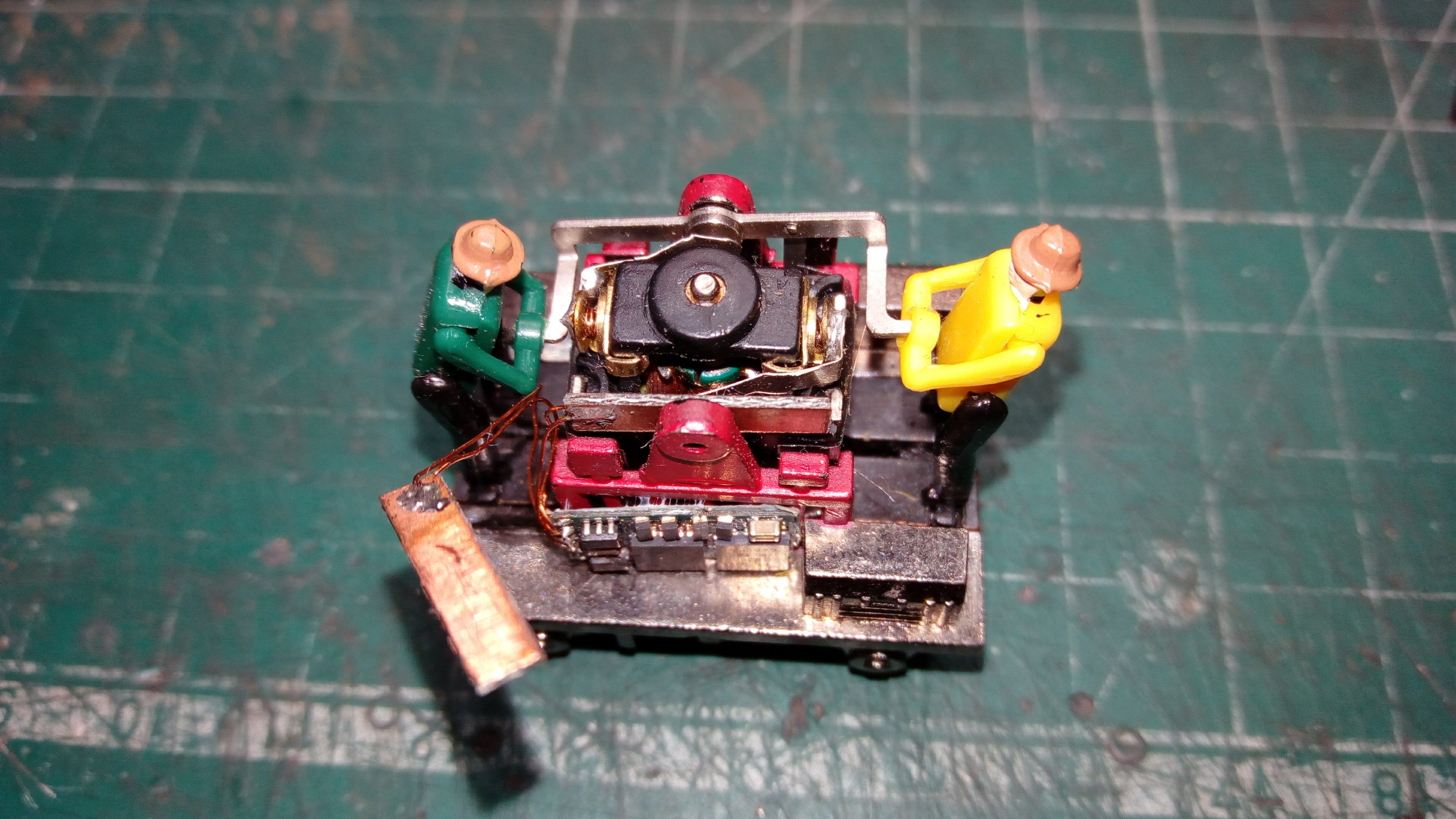

Aquí tienes una de las plaquitas de circuito impreso de doble cara sacada de su alojamiemto.

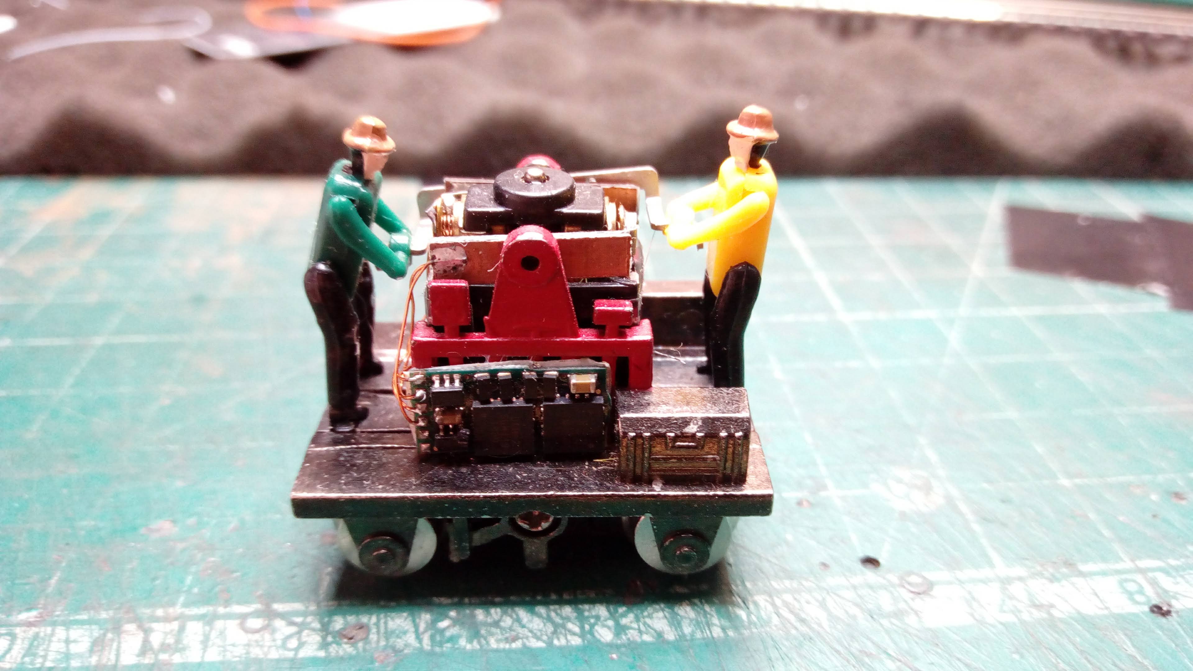

Y aquí tienes una visión del conjunto donde se aprecia la situación de las plaquitas. Falta el palé que oculta el decóder.

Por lo que veo y creo, las placas del circuito son de doble cara y a cada lado de cada placa le conectas el cable de la rueda y al otro lado el del decoder.
Me parece muy buena solución, ademas que es de quita y pon, no modificas nada de la instalación de la zorrilla.
