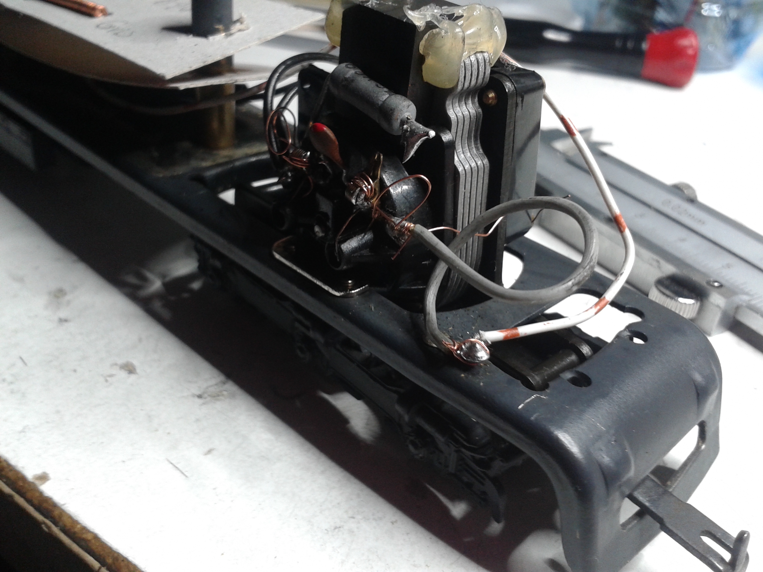

ESCOBILLAS:
Despues de varias pruebas y viendo que uno de los problemas era el óxido en el único punto de contacto del muelle:
Mina de lápiz de ikea y le hacemos una camisa "gusanillo" de hilo de cobre NO ESMALTADO de un cable de instalación eléctrica.
Ahora la corriente le llega a la escobilla de grafito de lápiz por el muelle y todo el cuerpo por el cobre:

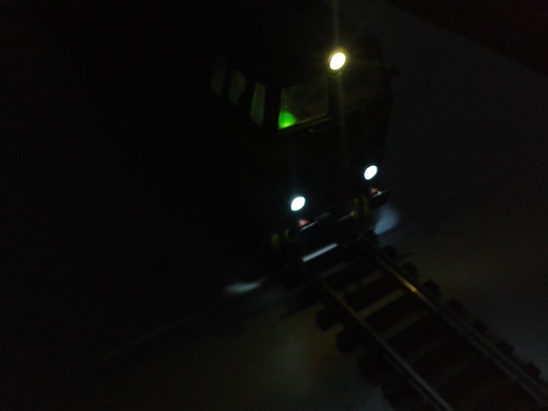

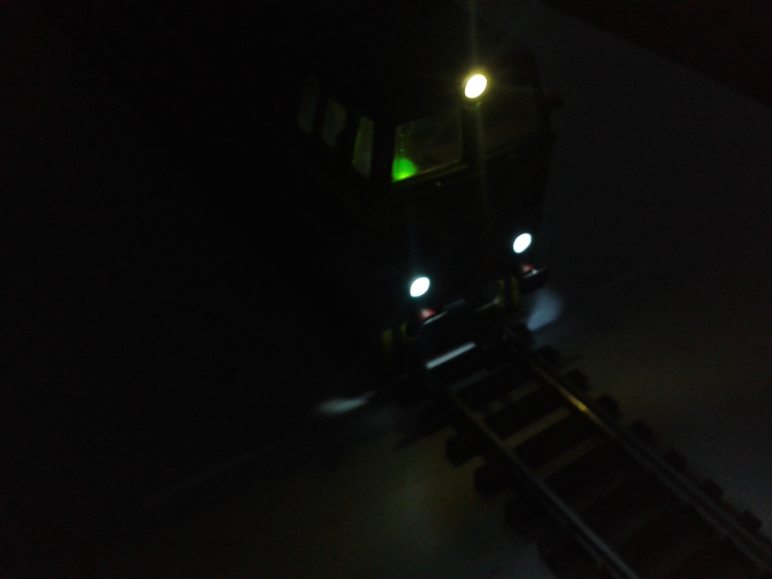

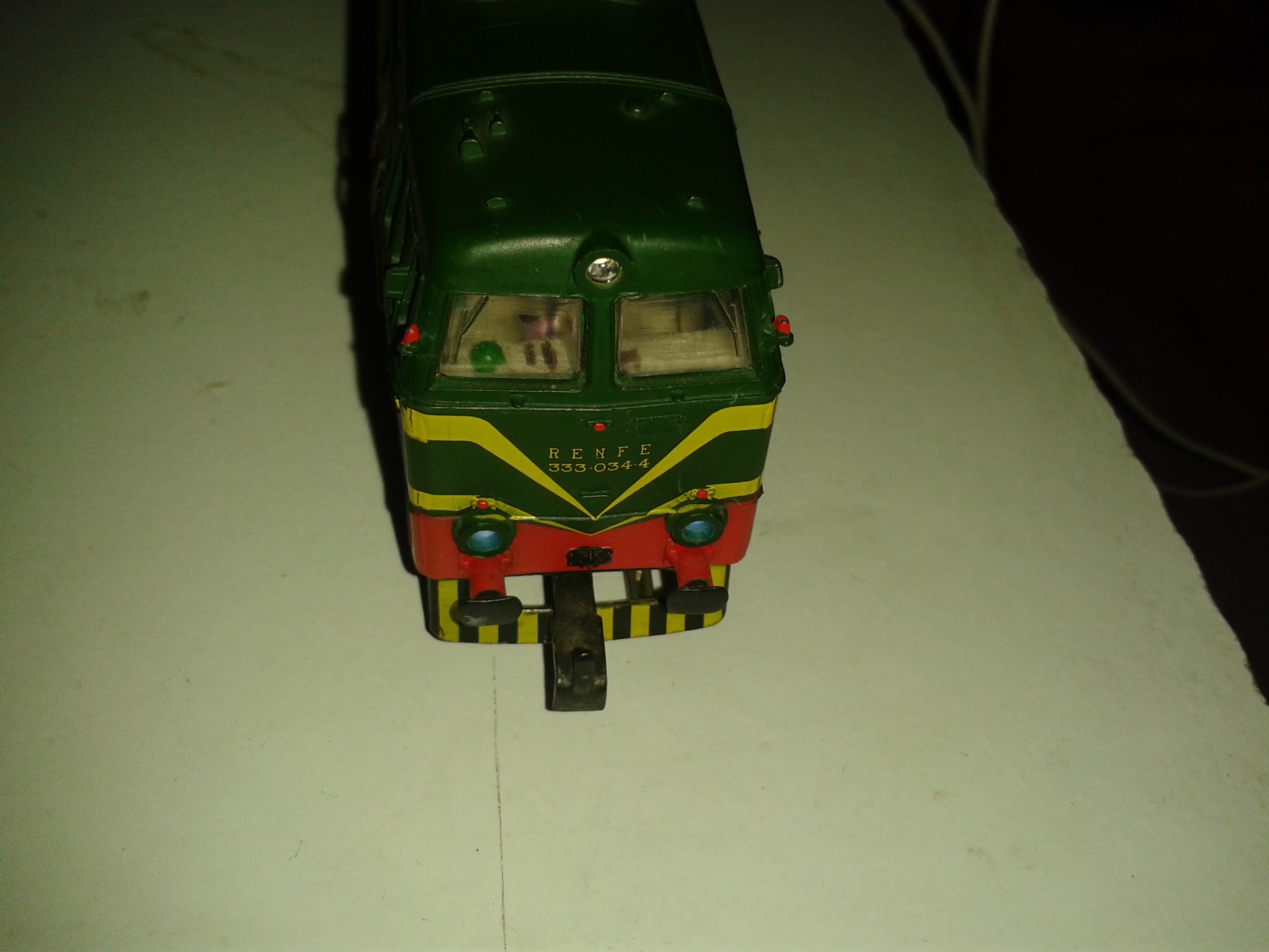

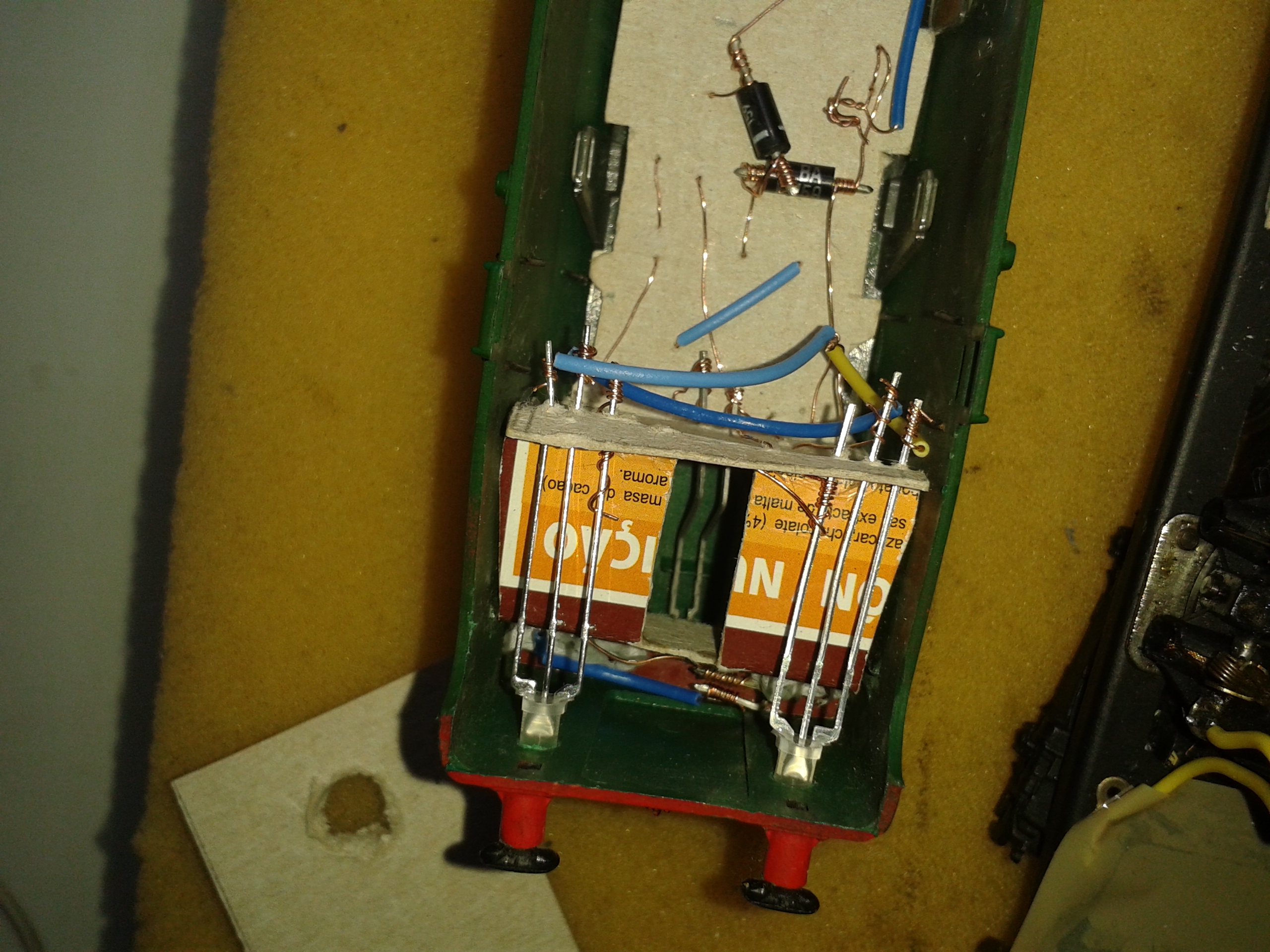

Para la luces leds bicolores blanco/rojo y un led verde en cabina que no ha resultado espectacular:
Como están algo sufridas les he quitado el lastre.
Respetando que los enganches tienen continuidad eléctrica con la toma de corriente de una de las ruedas: ¡a jugar!
(con mucho ruido)
