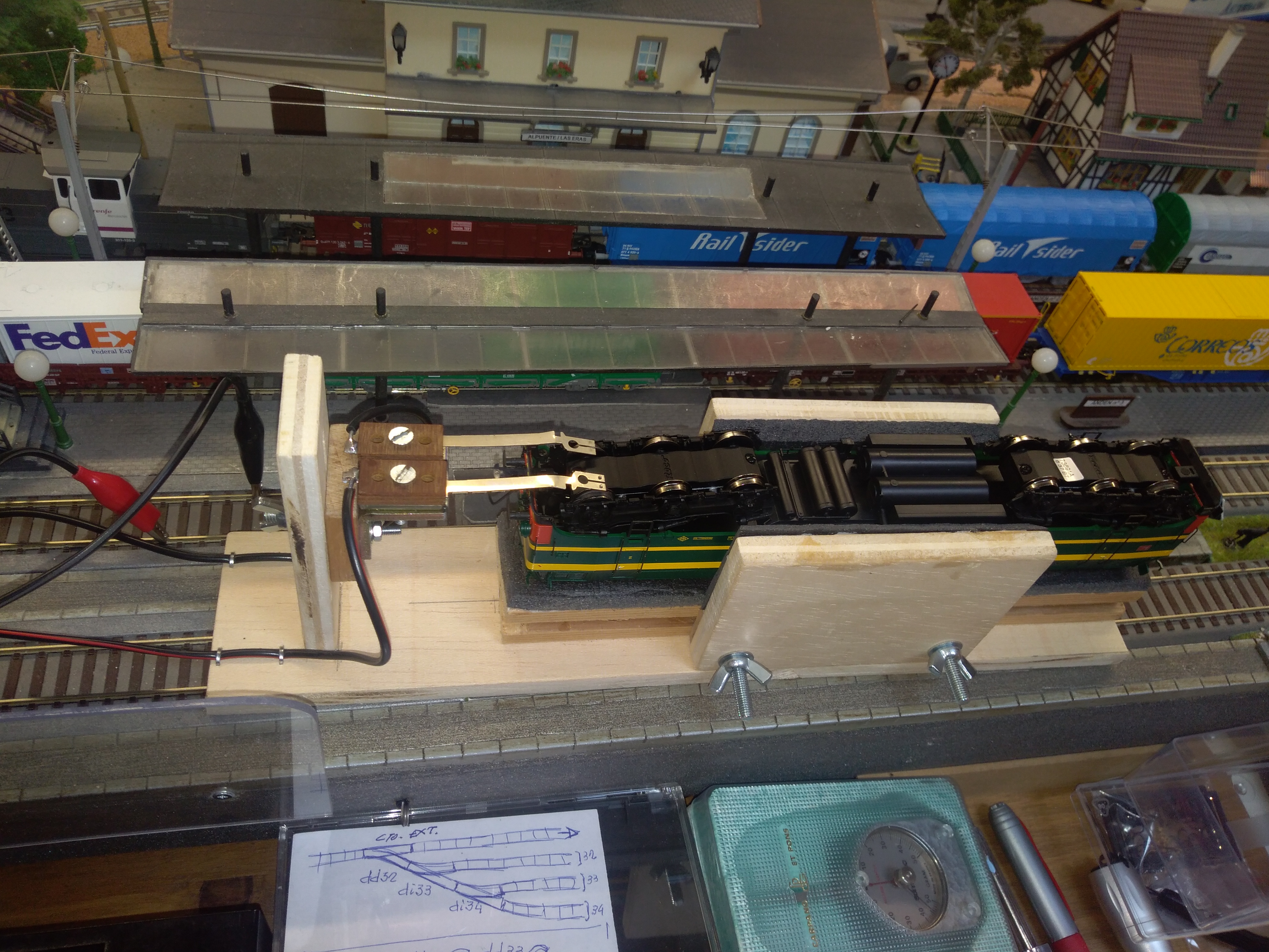

Buenas tardes, Salacius

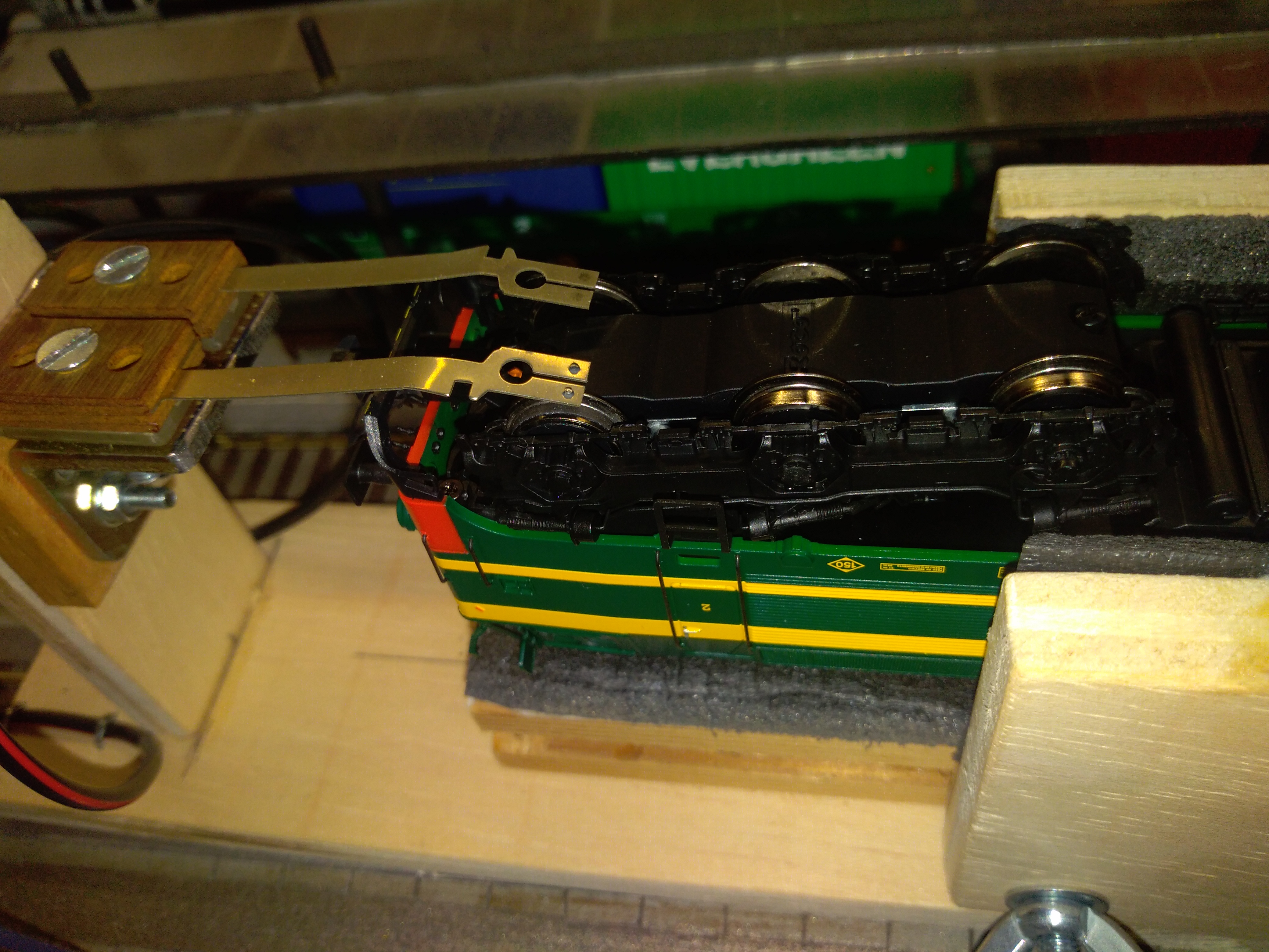

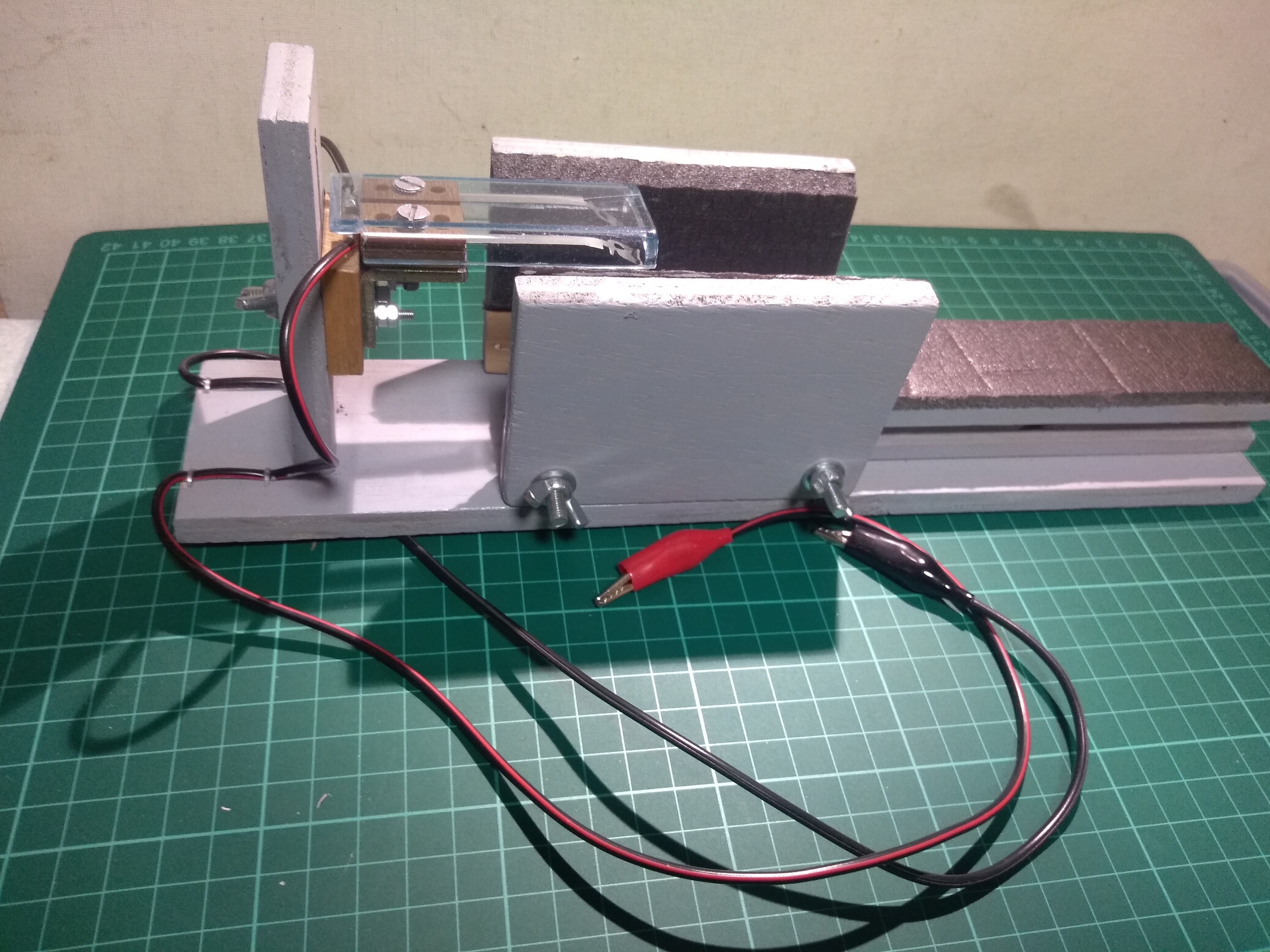

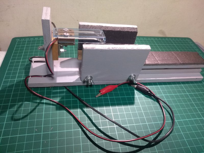

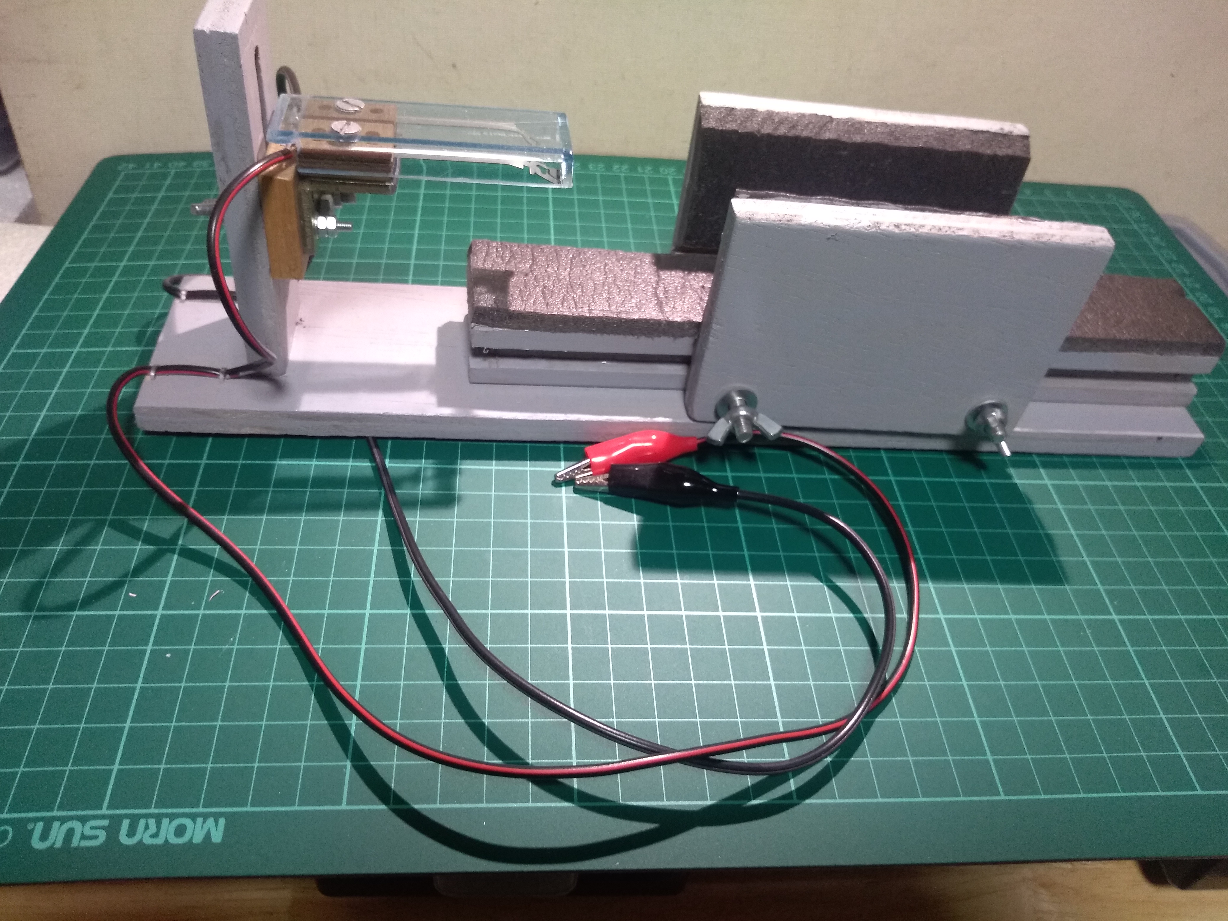

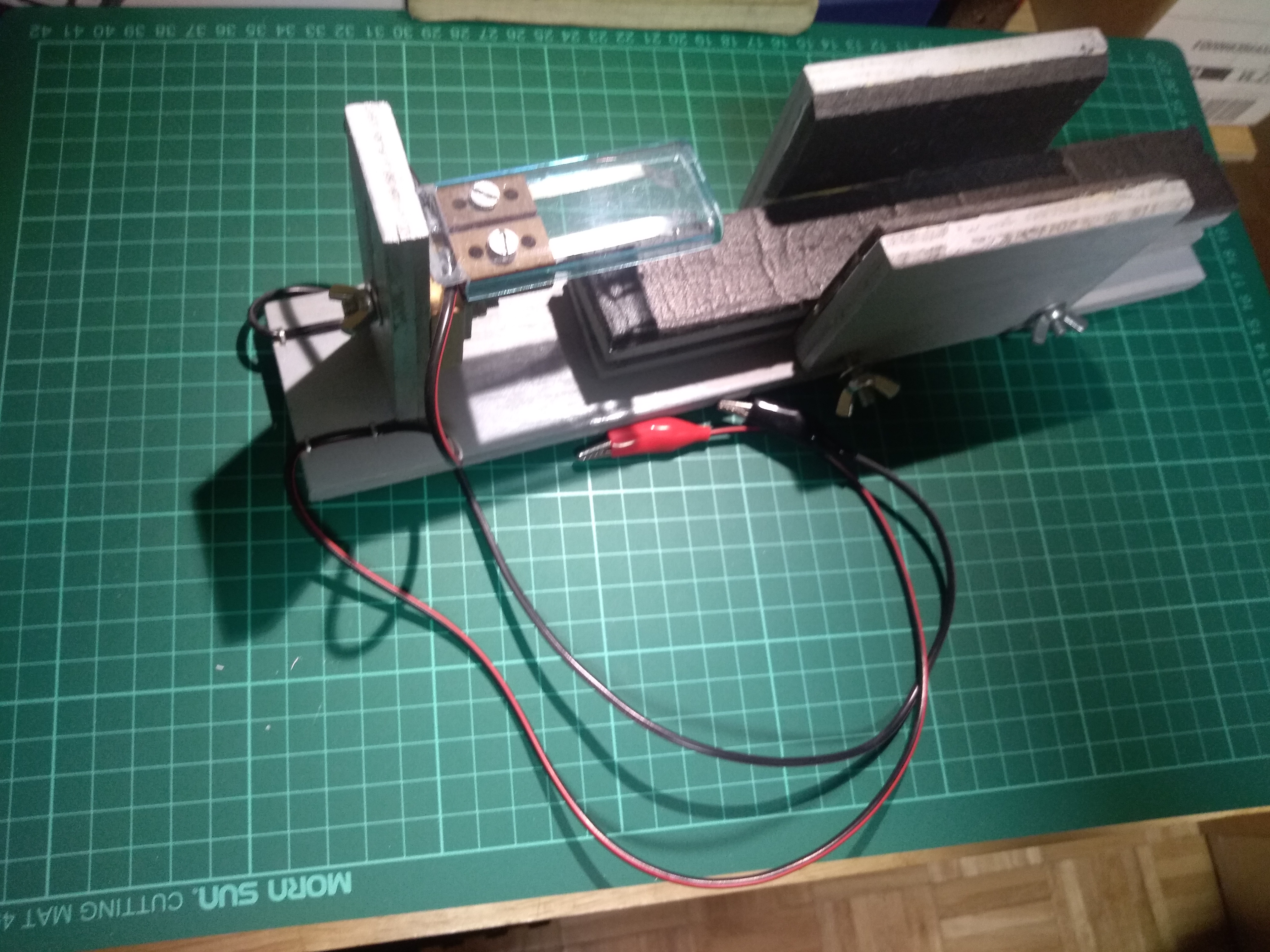

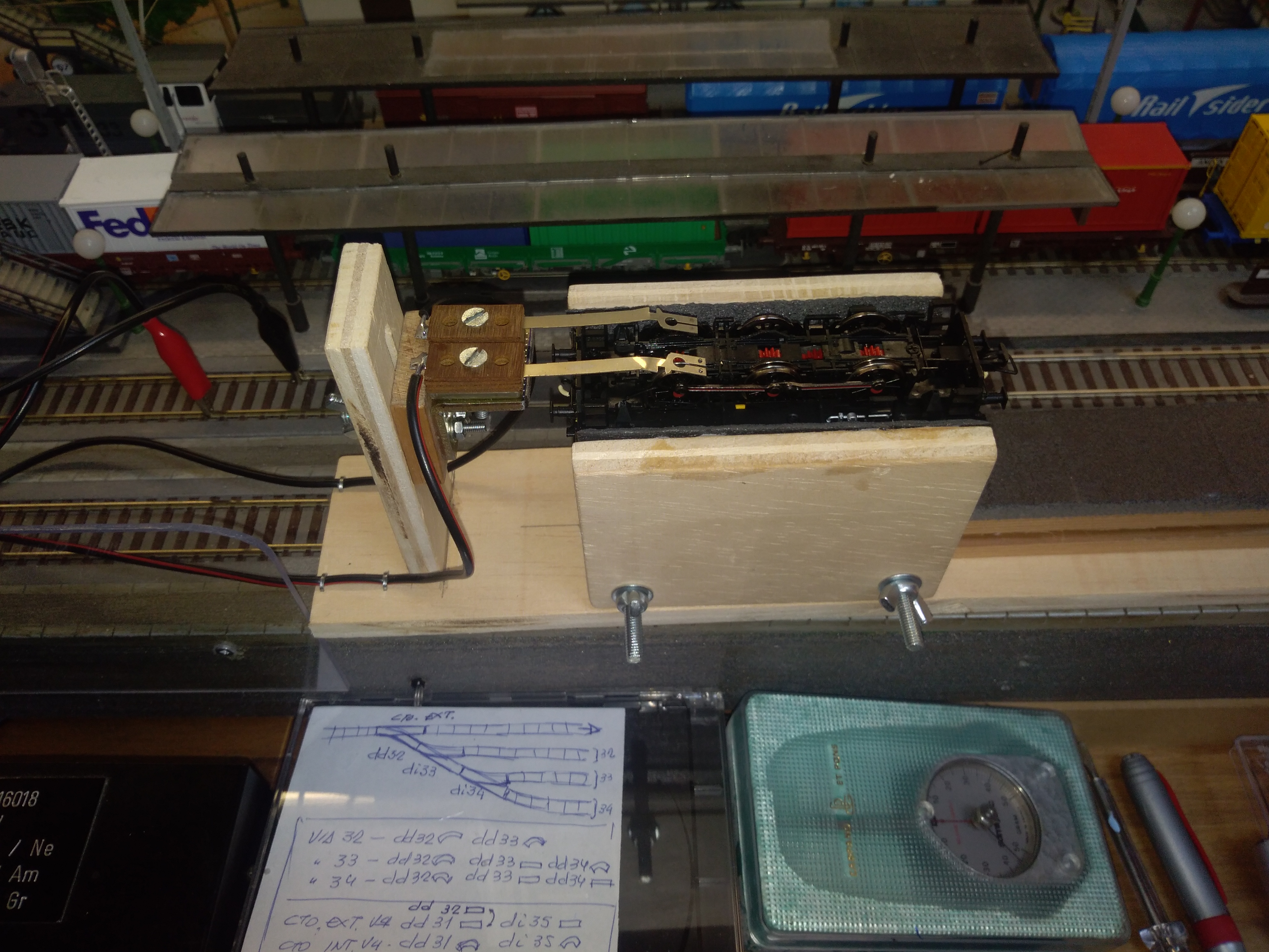

Para limpiar las ruedas, yo utilizo un soporte que me hice para mantenimiento de locomotoras
colocándolas con las ruedas hacia arriba, las dos ruedas de un mismo eje, en contacto con las
láminas de relé por las que se trasmite la corriente y cuando giran, se les aplica al resto de ruedas
goma limpiavías, bastoncillos con alcohol isopropílico u otro producto poco abrasivo para no desgastar
excesivamente las ruedas.. Las piezas laterales, tienen dos posibles posiciones, para locomotoras
largas o cortas, como se ve en las fotos adjuntas en las que se observa que en principio no lo pinté
y luego en su estado definitivo, al que incorporé una cubierta protectora para las láminas de contacto...
Saludos, Lugen
posición locomotora corta
posición locomotora larga
detalle láminas de contacto
Mensajes: 6426
Muy buen invento.
El problema es que en las antiguas Ibertrén las ruedas del bogie motor no tienen tomas de corriente y tienen aros de adherencia. Las ruedas con tomas de corriente son las del bogie que no está motorizado, por lo que la limpieza de esas ruedas hay que hacerlo por otros medios.
