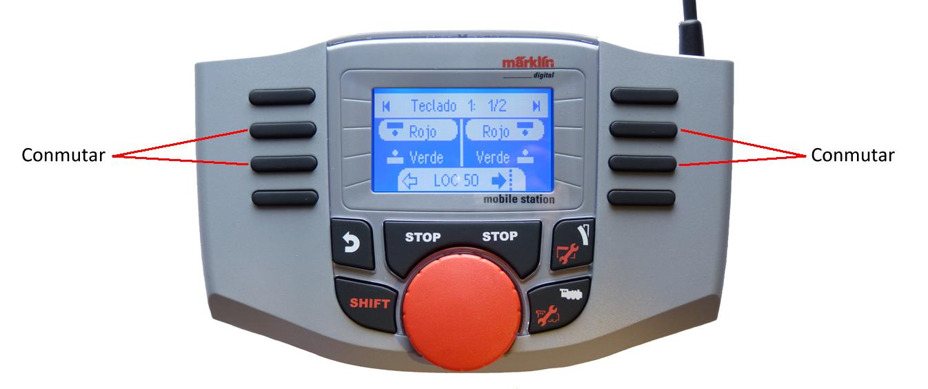

Mensajes: 6448
Creo que se configura sola!!!!!!!
A la derecha hay dos teclas: una con la silueta con una locomotora blanca y una llave roja, y otro con la silueta de un cambio con una llave roja.
Si apretamos la tecla con el desvío accedemos a una pantalla como la de la imagen que por defecto se selecciona los desvíos numerados 1 y 2.
A la parte superior tenemos dos grupos de 4 teclas a la derecha y a la izquierda. Con las teclas superiores cambiamos las direcciones de 2 en 2.
Con las teclas segunda y tercera de cada lado cabiamos la posición de los desvíos/señales.
Y creo que no hay más!!!!!!
O sea, igual que si fuera un decoder de desvío 74462, le ponemos en los microinterruptores que numero de desvío es, y listo. Luego ya en la central, elegimos el número de desvío y ya está

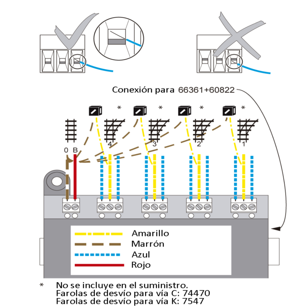

Yo tengo los accionamientos 74491... se pueden conectar directamente al decorer m83 y m84 o tengo que añadir a cada desvio el decorer digital tambien? Es importante saberlo ya que supone una inversion mucho mayor.

Se pueden conectar al m83 directamente. Los decoders m83 y m84 ya son digitales.
El decoder de desvío 74462 es para integrar debajo de la vía.
No hay que añadir nada más. O usas el m83 o usas el 74462. Tú eliges.
En proporción es mucho más caro el de desvío, 74462, pero te queda todo mucho más integrado.
Cada decoder m83 manejaría 4 desvíos o bien 8 vías de desenganche. El m84 es para semáforos más bien.
Y el 74462 tienes que comprar uno por cada desvío que tengas. Salen más caros.

El 74462 es un decoder triangular pequeño que se pone debajo del desvío a controlar, al lado del motor. Así queda todos la cables y el decoder oculto. Tú solo ves mover la aguja desde tu sitio. No ves ni decoders ni cables ni nada.
Con el M83 y el M84, se ve la instalación de los cables. Aunque no será muy larga tampoco.

Creo que será mejor la opcion de comprar 8 decoders m83 junto con los 74491.
He visto que venden la referencia 60821 que son una especie de conectores para el decoder m83, se sabe para que sirven? Tengo que utilizarlos o se conecta directamente los 2 cables azules y el amarillo al decoder?

Los 74491 son los accionamientos de desvío de Märklin. Estos, estarán dominados por el decoder m83.
La referencia 60821 es un pequeño controlador electrónico para motores de desvío de otras marcas para poner en los conectores del decoder m83 , pero no te hacen falta al comprar tu los accionamientos originales de Märklin. Los originales de Märklin, los conectas al los bornes del decoder. Se conectan así:
