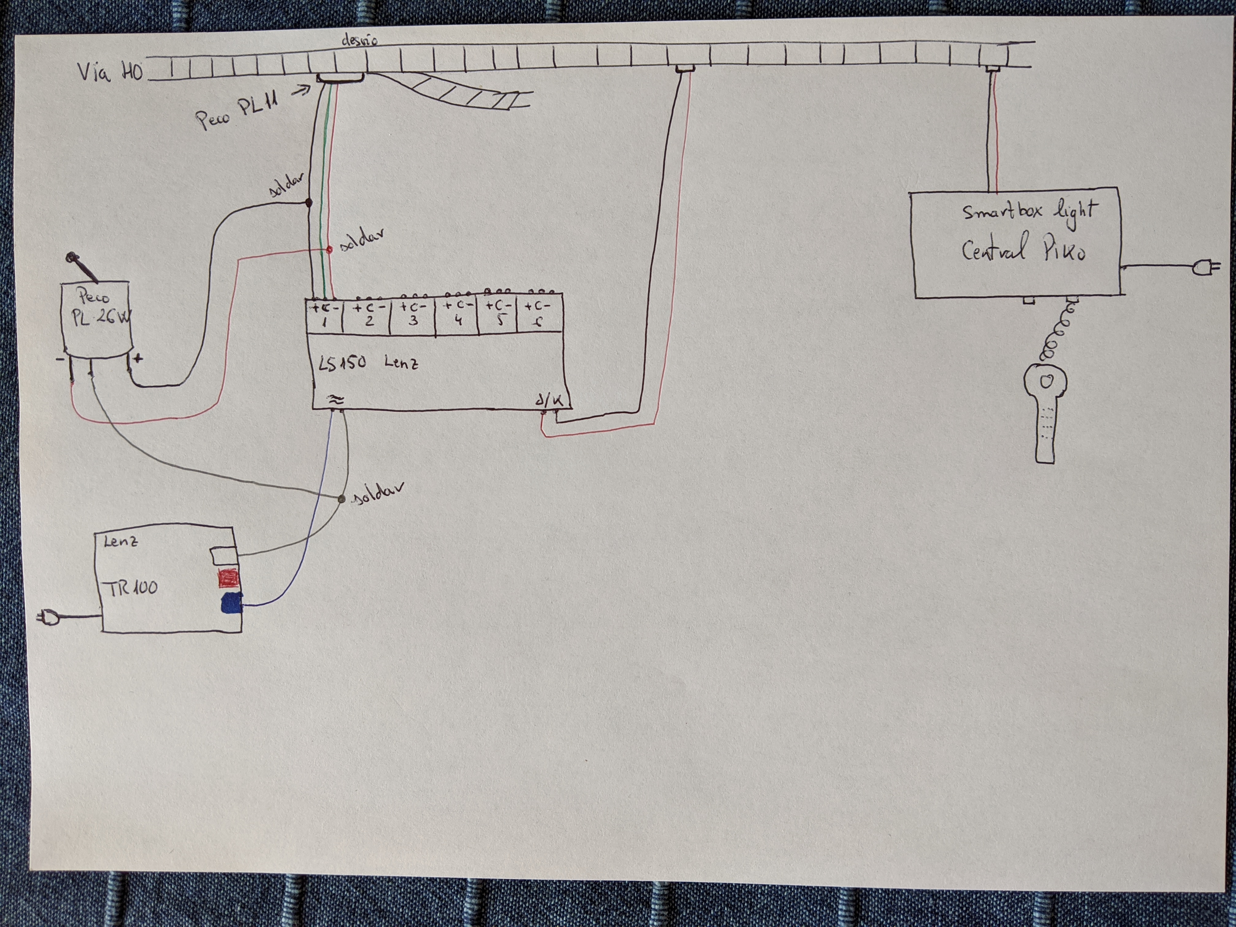

Me estoy iniciando en la digitalizacion de los desvios y tengo dudas sobre el cableado a seguir para poder accionar indistintamente los desvios por medio del decoder Lenz LS150 y de la palaca Peco PL26W.
Adjunto el esquema del cableado para que alguien pueda decirme si hay errores y como solucionarlo.
Muchisimas gracias de antemano.
Salvador
Mensajes: 2192
Registrado: 21 Mar 2014 12:52
Como lo tienes parece correcto.
En el manual, página 7, tienes el mismo esquema que pones tú
