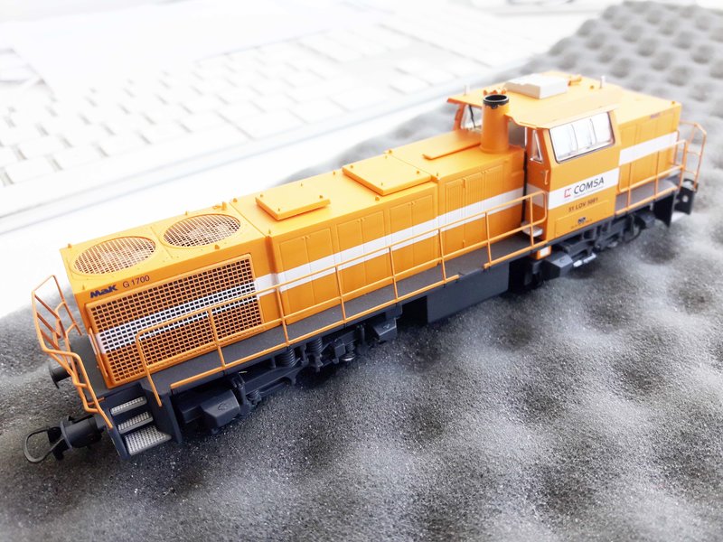

Buenas tardes a todos.
¿Sabéis como desmontar ésta locomotora para poder digitalizarla?
Adjunto imagen.
No tengo el manual y no quiero hacer un destrozo, tampoco he encontrado en el foro.
Saludos y gracias.
Mensajes: 6468
Creo que bajo de una de las tapas del capó largo hay un tornillo. Las tapas son decorativas y se sacan fácilmente.
Mensajes: 825
Registrado: 31 May 2013 22:09
Efectivamente, hay un tornillo debajo de una de las tapas del capó largo.

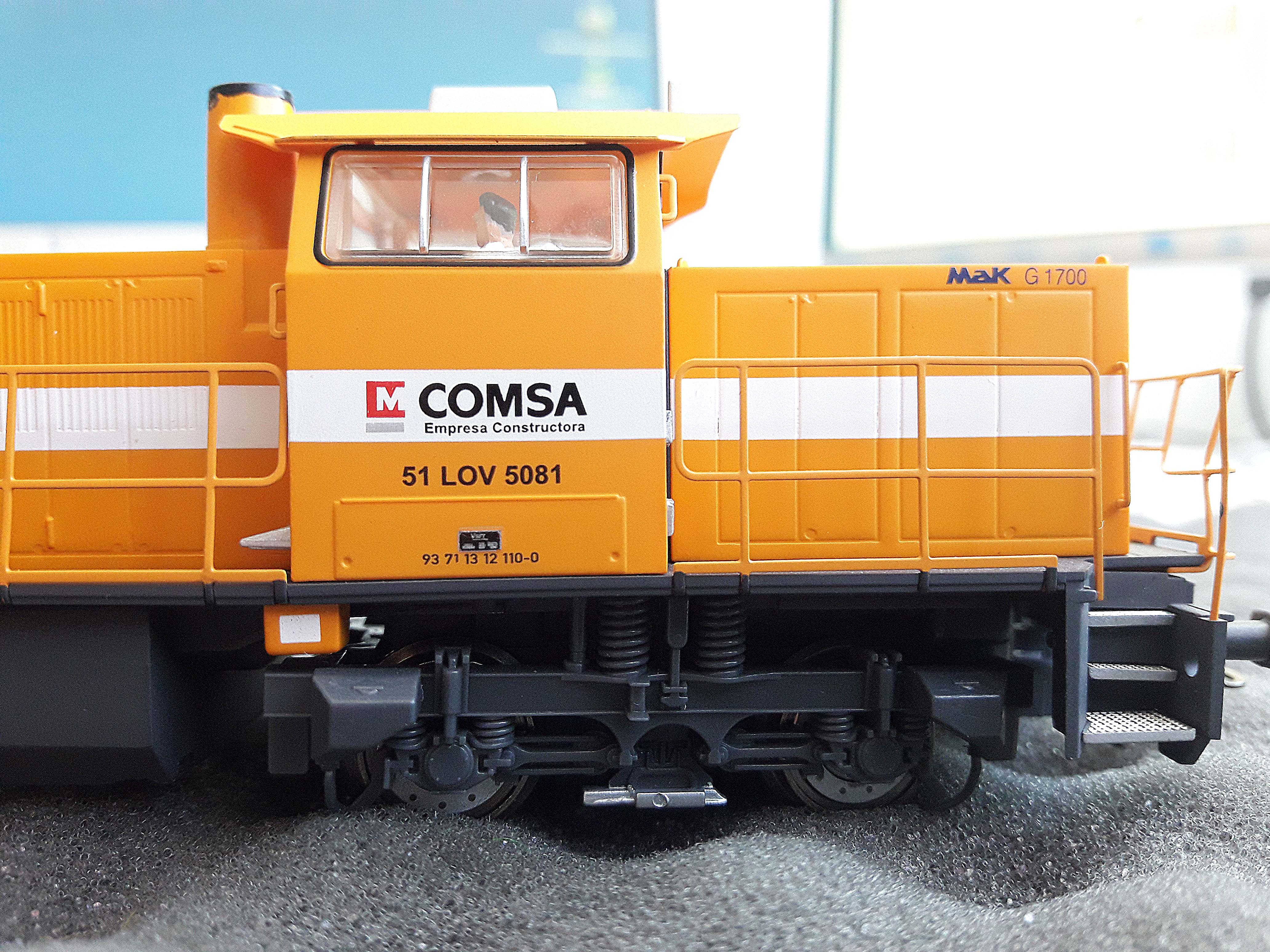

Pero lleva cuidado con la cabina, que va independiente tanto del capó largo como del corto, ya que, puedes cargarte alguno de los pasamanos.
José
Viva la vía verde

Mensajes: 78
Registrado: 06 Mar 2018 06:50
Muchas gracias a todos, finalmente ya he podido desmontar la locomotora.
Barnosell el PDF me ha servido de gran ayuda para averiguar que tipo de decoder necesita y para tener un manual de uso de la Mehano.
Saludos y gracias nuevamente.
