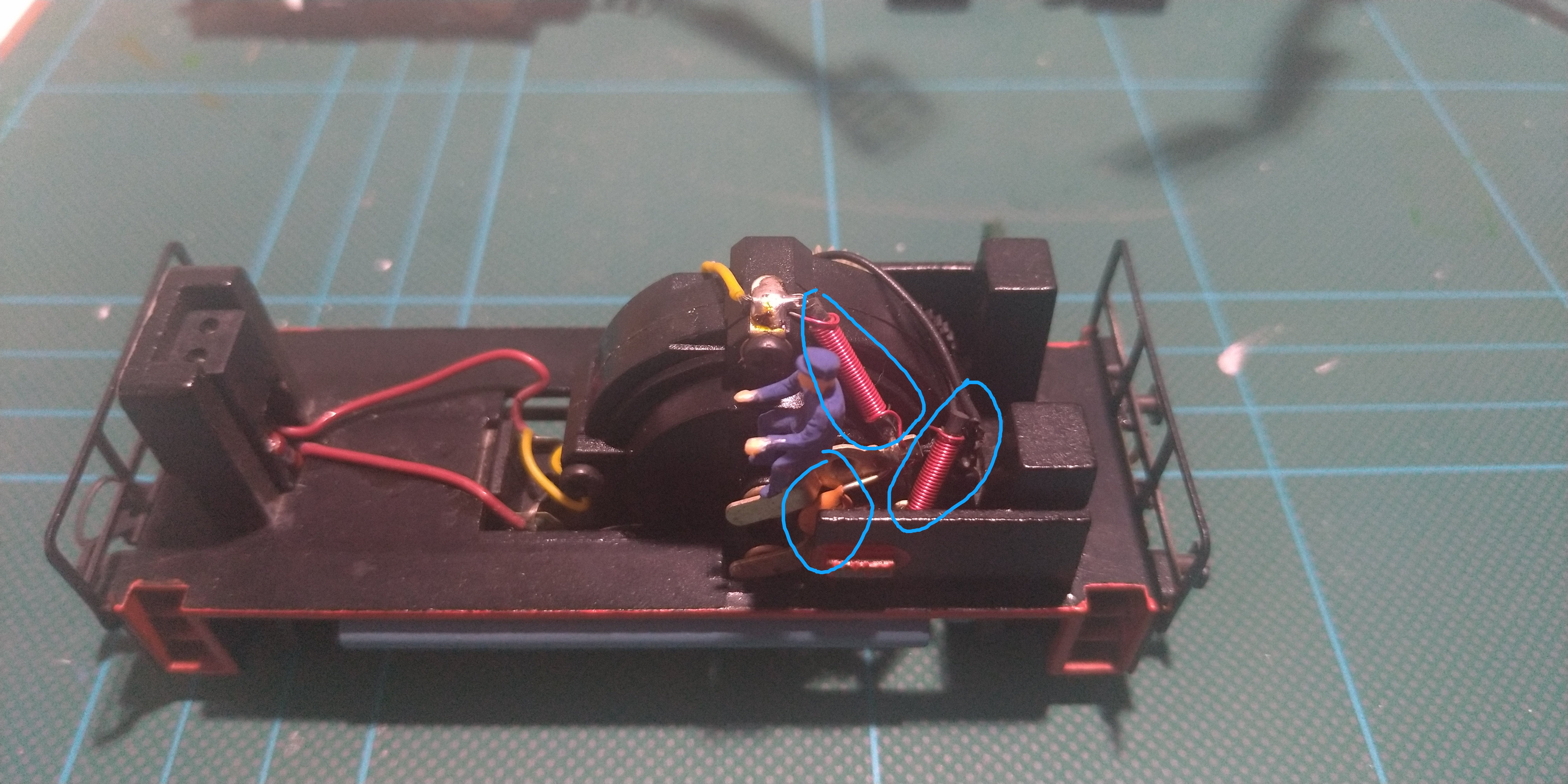

Hola quiero digitalizar una locomotora 030 de ibertren y tengo un par de preguntas:
1- se tiene que quitar la lenteja que une los polos del motor.
2- se tiene que quitar los cables en forma de espiral de cada uno de los polos del motor.
Gracias y un saludo

Si, todo esto es mejor quitarlo.

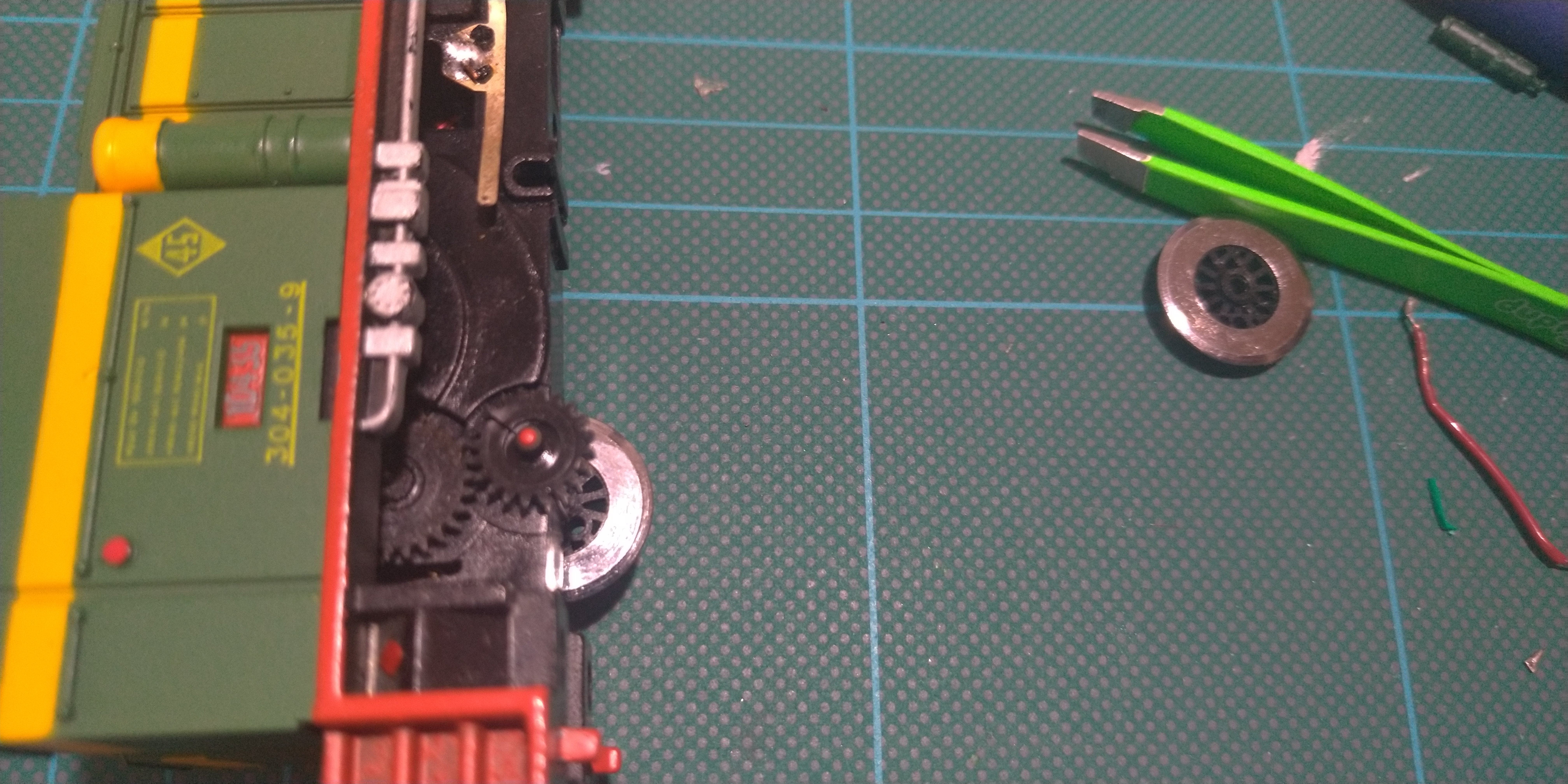

No la había rodado nunca y me he dado cuenta que va dando saltos alguien sabe porque?
Parece que es algo en la biela.......

Ya descubrí cual es el problema tiene un engranaje de una rueda roto.
Hay alguna forma de encontrar otro de repuesto.

Tengo 2 de estos tractores 304, uno va muy fino, y otro va un poco trastrabillado. Ambos con decoders de cable, soldados directamente a bornes de escobillas, no a los de las inductancias. Como te indican, corta o desuelda el condensador.

Pues por la medida de este engranaje, posiblemente se podría reparar con un buen pegamento y poniendo posteriormente también pegado, algún tipo de refuerzo en la zona reparada.

Ya la he pegado, pero no ha funcionado!!
Parece que por milesimas se salta el diente y pega el saltitos.
