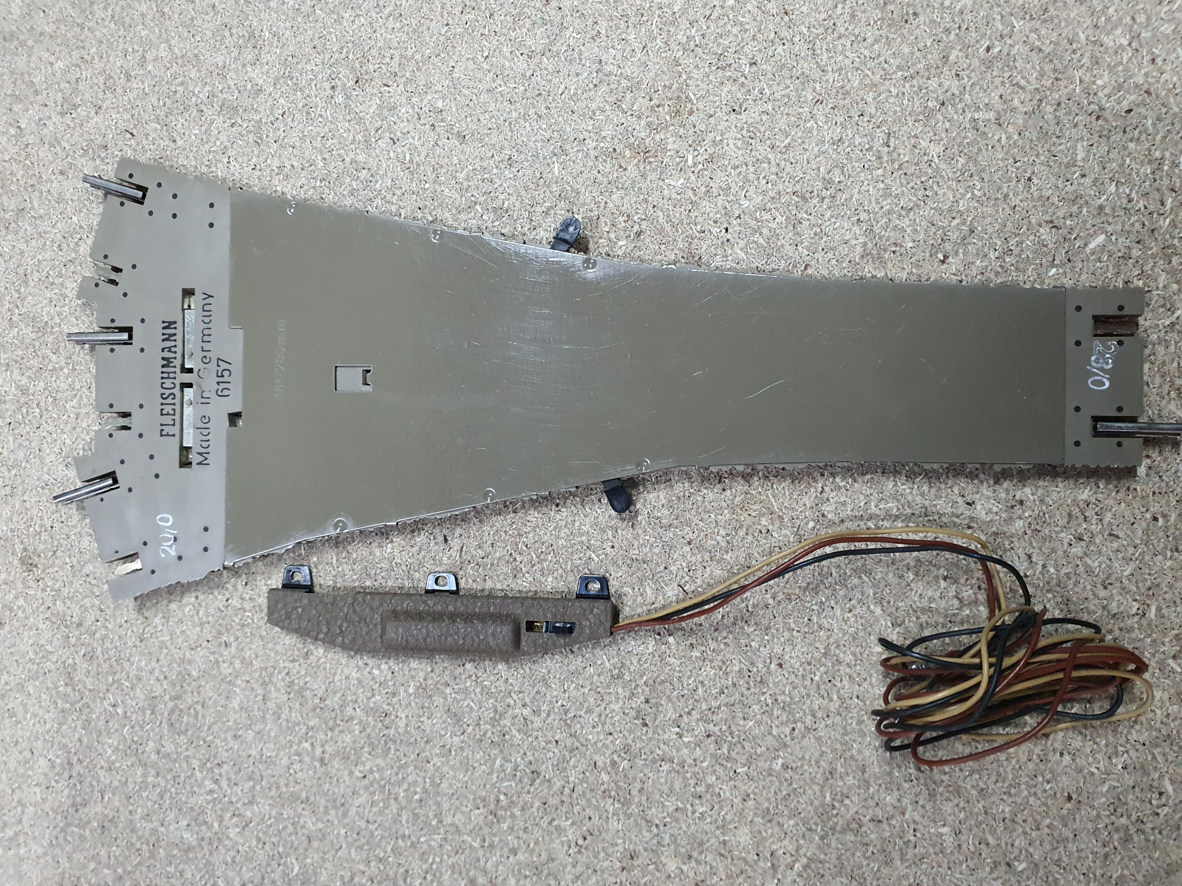

hola: gracias por vuestras respuestas. lo que yo quisiera es poner interuptores en todos los desvios, esta es la foto que me pediste, no quiero poner pupitres de ninguna clase, y no quiero hacerla digital por ahora.un saludo

Esos motores de desvío son simples electroimanes, que al recibir corriente actúan y punto. El problema si pones interruptores es que la corriente no se detiene, y acabarás quemando el electroimán. Así que la mejor opción, como ya han comentado, es usar pulsadores. Además, un interruptor de 3 posiciones es en realidad uno de dos con función neutra, así que veo complicado que puedas hacerlo de forma sencilla.
Lo único que se me ocurre es que uses un microcontrolador (Arduino) para leer la posición del interruptor y actuar el desvío en consecuencia. Pero esto implicaría mucha electrónica extra y bastantes líneas de código, así que salvo que realmente quieras mucho mucho que funcionen con un interruptor, creo que acabarás antes usando pulsadores.

Hola.. accionar desvios con motores a bobinas sin final de carrera ( como el de la foto ) con interruptores es tarea casi imposible ..y si dispusiesen de final de carrera tampoco sería recomendable .. has de usar pulsadores
el 1 er domingo de este mes se reinició el mercadillo de la Estación de Francia en BCN y había un puesto que tenian la tira de pupitres Fleischmann ( que no dejan de ser cajas provistas de pulsadores ) a precios de risa.. uno de los pupitres era para accionar el desvio que muestras
