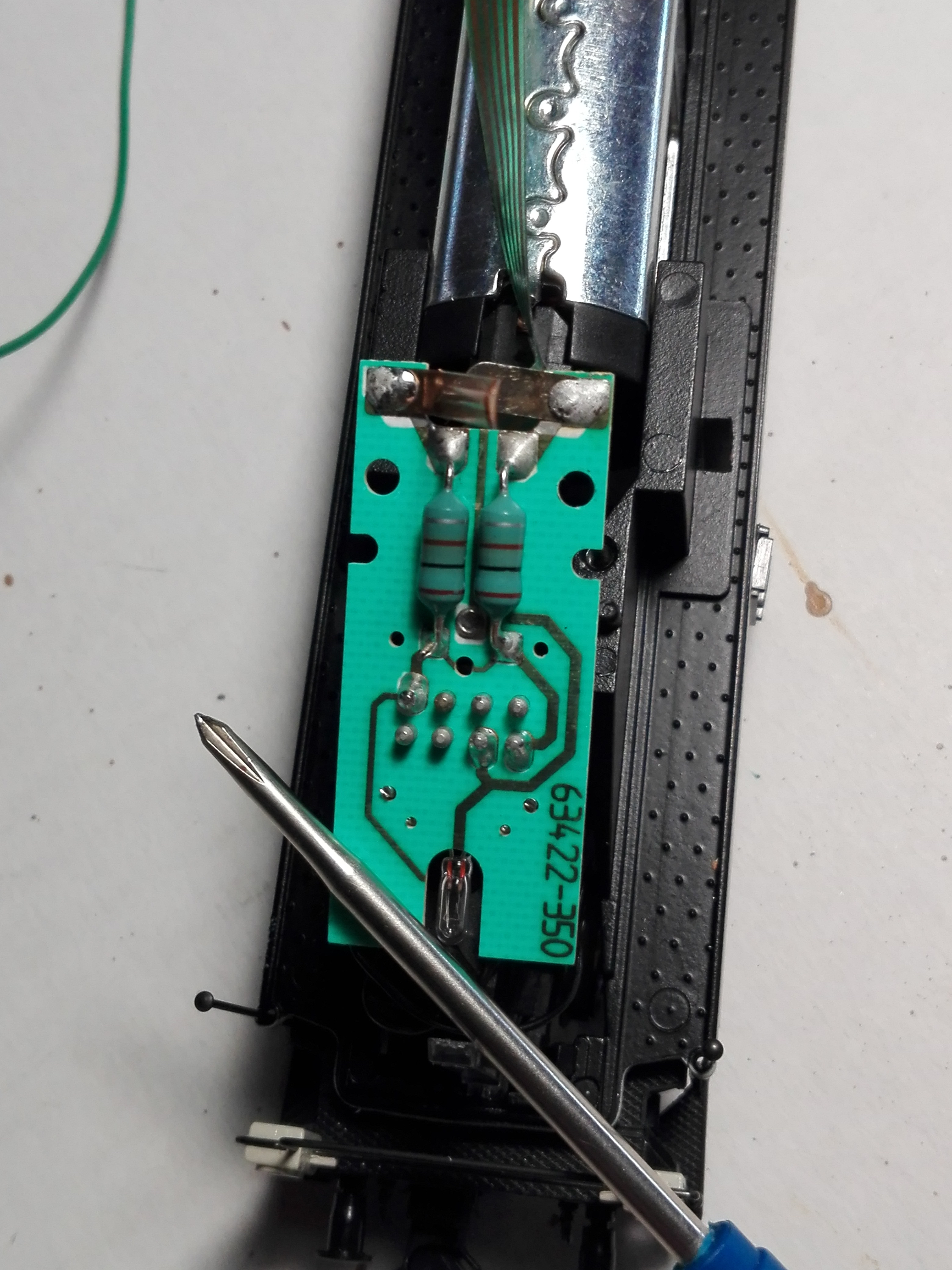

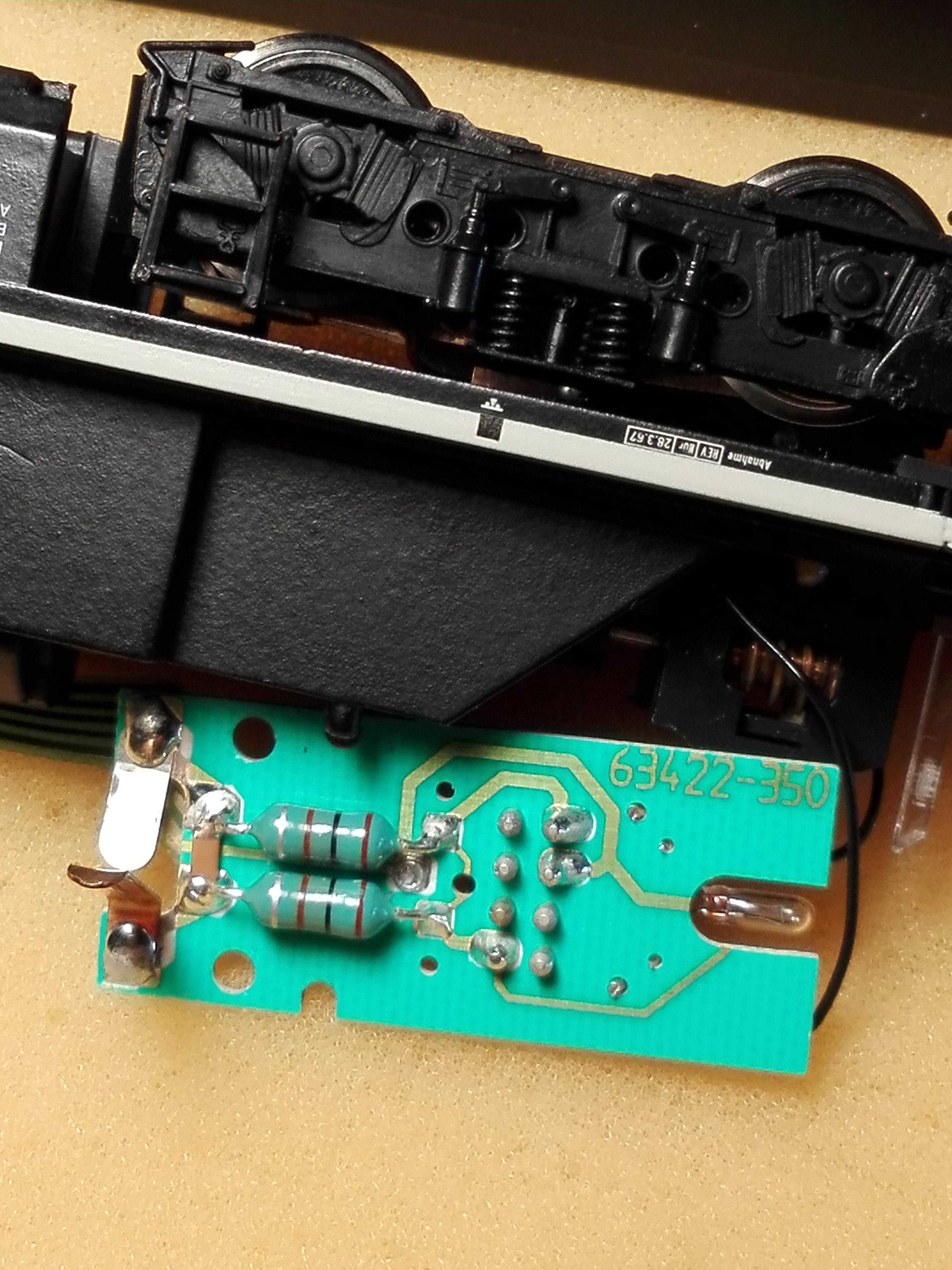

Busca un condensador que está en paralelo con los terminales del motor(estará en la PCB) y quitaselo, a mí me ha pasado en alguna locomotora. Si tienes dudas de cual condensador es pon unas fotos.

Ya le quité el condensador y sigue dando el mismo problema.
Te adjunto las fotos de antes y despues de quitarle el condensador.
Ahora los únicos componentes que quedan entre la salidas del decoder y los contactos del motor son dos resistencias, si no estoy equivocado, de 2000 ohmios cada una.
Podrías confirmarme que estoy interpretando correctamente el circuito y si procedería cambiar ambas resistencias ?.

Eso creo que son dos choques de RF, no resistencias. Junto con el condensador que has quitado hacen un filtro antiparasitario. Si fuesen ressitencias no le llegaría intensidad al motor.

Pues salvo que sean las bobinas esas, no veo motivo para que en analógico vaya bien y en digital de problemas. Prueba a puentear dichas bobinas una a una o sustituirlas por un alambre, es lo único que se me ocurre.
