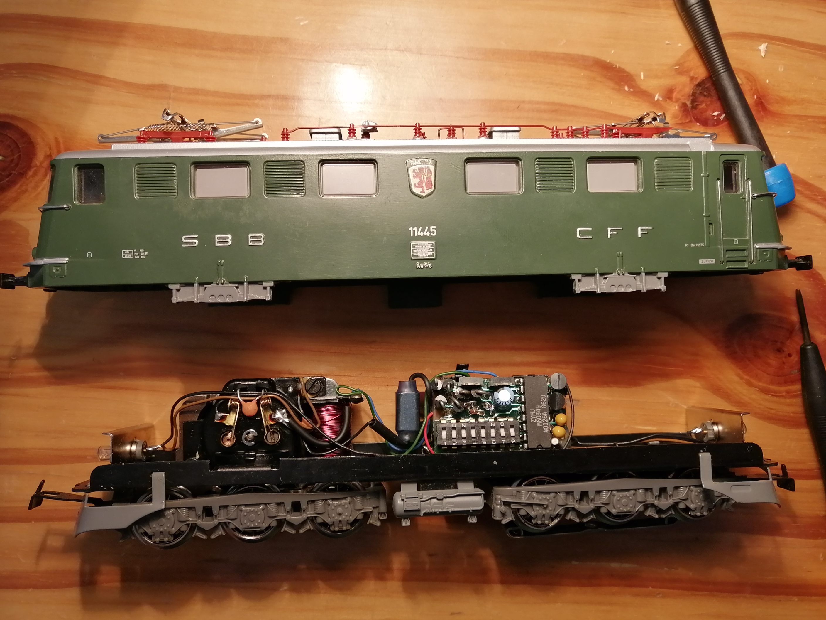

Buenas tardes, mi nombre es Gabriel y creo que aquí podrán ayudarme.

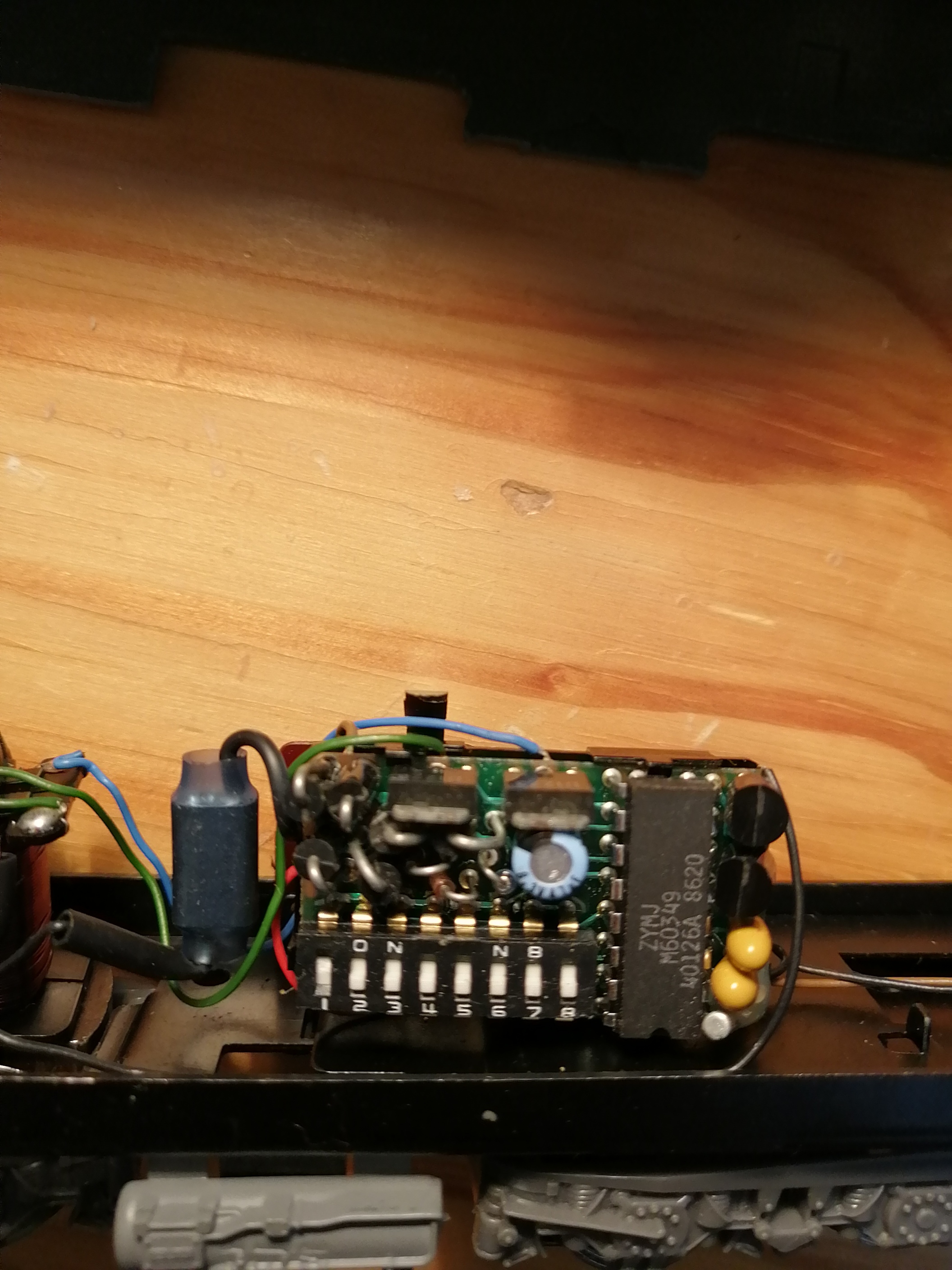

He comprado uns locomotora eléctrica Marklin ho 11445, misma que aún no he podido hacer funcionar. Le he sacado la carcasa y me he encontrado con unas clavijas, varias, las cuales están todas en la misma posición y entiendo que ese podría ser el problema. Alguien tiene idea de la posición que debe tener cada clavija?
Muchas gracias! Adjubto fotografias.
Nota 14 Sep 2020 20:25
Mensajes: 354
Registrado: 28 Feb 2020 18:24
Hola, es una locomotora digital y esas clavijas definen ,según estén posicionadas, el código de marcha de esa locomotora en un circuito gobernado por una central digital; para hacer marchar la locomotora en un circuito analógico todas las clavijas han de estar en posición "off". Saludos.

Mil gracias!! Ahora mismo pruebo!!!

Estos decos son del sistema primero de MOTOROLA. Se basa en los mismos integrados que se utilizan para los telemandos de las puertas de las cocheras.
Hubo muchos artículos sobre ellos en las revistas de ELECTOR / DELECK.
Se diseñó para los sistemas de 3 carriles y los "1" y "0" se determinaban por la polaridad con respecto a masa de los carriles.
En los sistemas actuales "universales" se determinan los "1" y "0" por ancho de impulso.
Creo, y solo creo, que no funcionaría con una centralita "moderna".
Ruego me comentes (pues soy analógico pero tengo algo de esto y no lo puedo probar).

Puse todos las clavijas de acuerdo a las diferentes opciones que mencionaron y no funciono. Al final solo le deje la clavija numero 1 arriba y reconocio muy bien el tren.

Los interruptores de la foto corresponden a los primeros decodificadores "programables" de Marklin.
Dependiendo de su posición podías programar una u otra dirección en el decodificador.
El interruptor más importante es el 1 ya que él determina el funcionamiento en digital o en analógico. Si está a 1 la locomotora funcionará en digital (Delta o Motorola) en la dirección codificada en el resto de interruptores conforme la foto que pone el compañero Kowalsky.
Si el interruptor 1 está a 0 el funcionamiento de la locomotora será en analógico (AC) y el resto de interruptores será indiferente su posición.
Espero haberlo aclarado.
