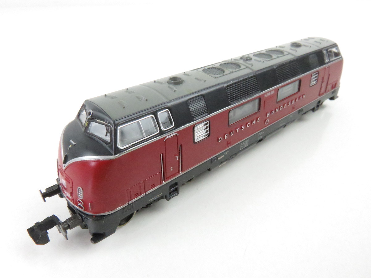

A pesar de que estoy un poco verde,quiero empezar a hacer mi primera digitalizacion de locomora
Las conexiones mas o menos lo tengo claro siguiendo los comentarios
Lo que no tengo ni idea es que decoder tengo que comprar
Es una freisscham antigua metalica. Os pongo la foto
Gracias y un saludo

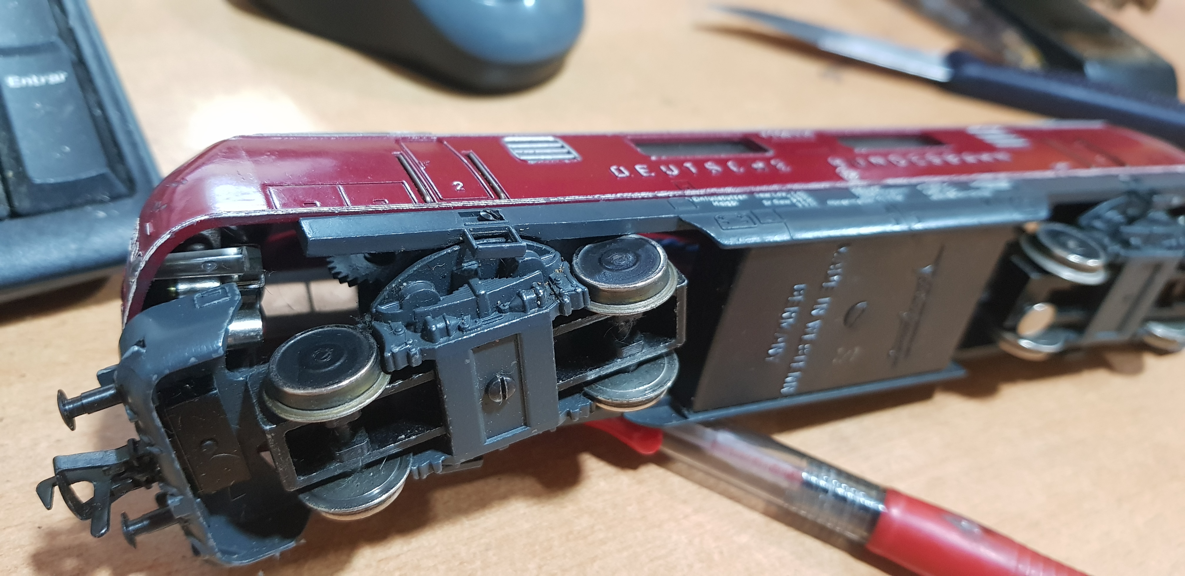

El caso es que no consigo poder quitarle la carcasa y eso que he estado trasteando
En la parte de abajo lleva un tornillo largo que aparentemente es la que sujeta la carcasa,pues al quitarlo la carcasa se mueve ligeramente lateralmente, pero no consigo desprenderla

Si la carcasa es metálica quizás se ha deformado, y se engancha en algún sitio, con una púa de guitarra fina (o similar) la puedes pasar por el borde. A ver si se suelta.

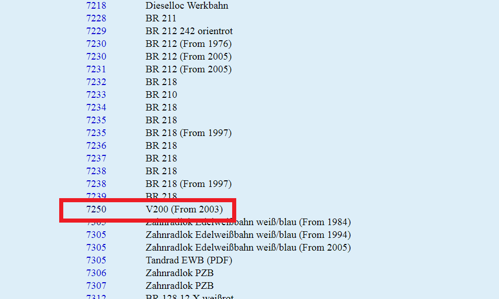

Esa referencia no puede ser.
La 7250, salió en 2003 y lleva conector NEM, no puede tener 50 años.

Seguro que esa locomotora es Fleischmann? Efectivamente como dice Catenarias la 7250 es de 2003, pero es que no me suena que Fleischmann haya fabricado ese modelo antes de la 7250. Si no estoy equivocado, la 7250 fue la primera locomotora de ese tipo que fabricó Fleischmann en escala N.
No será Roco, Minitrix o Arnold? Mira por debajo, en los bajos las locomotoras antiguas suele poner la marca. Por los topes me da la impresión que es una Roco. Prueba igualmente a quitar los 4 topes y ver si sale la carcasa. La versión de Roco se abre también así.
Si no, pon si puedes una foto de la parte inferior que nos puede dar pistas sobre que modelo es.

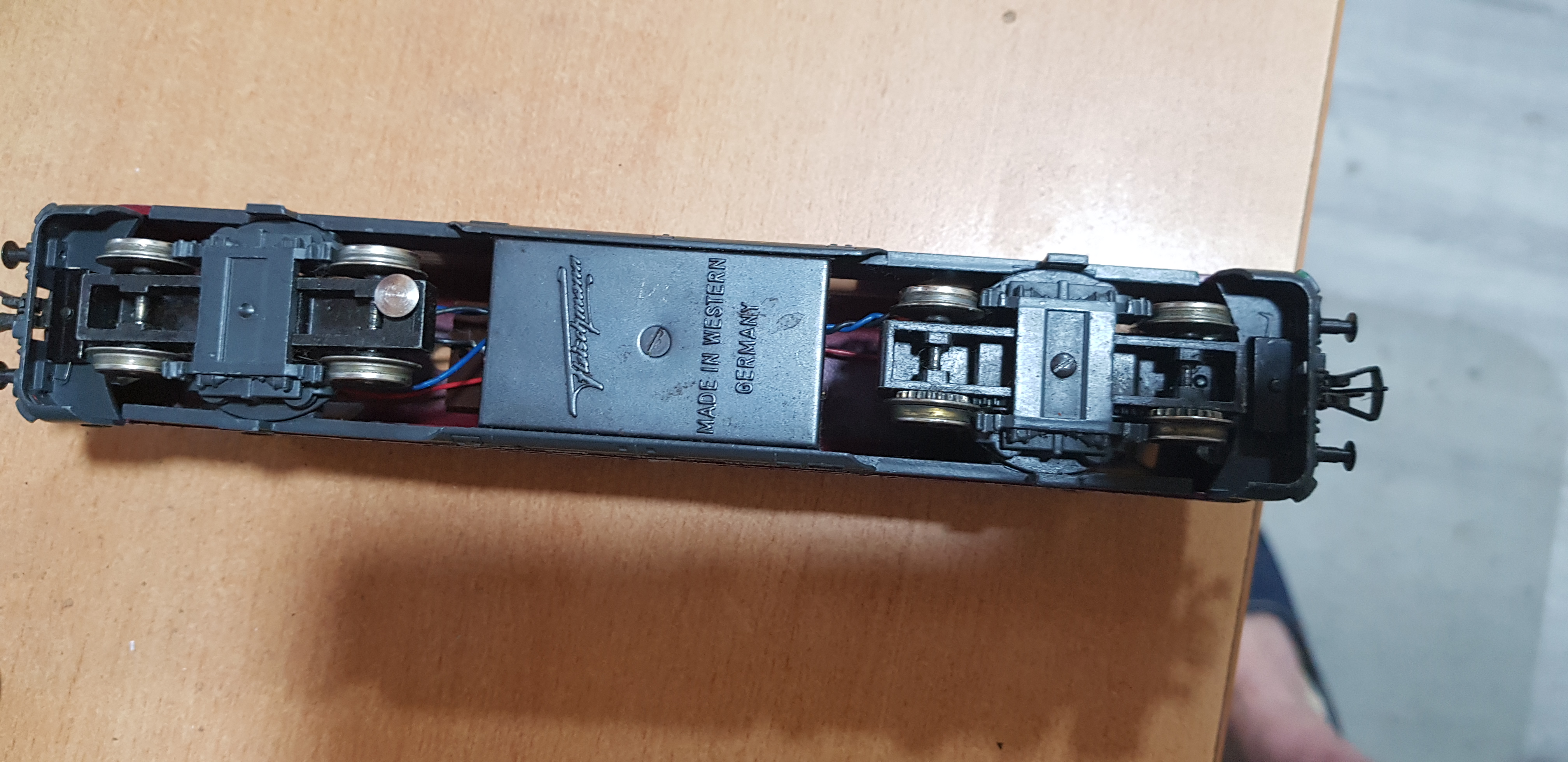

Una Fleischman si que es,la compre por Ebay en Alemania y el vendedor me dijo que era de su padre que tenia unos 50 años
A ver si os coloco una foto de la parte de abajo

!!!! ACABÁRAMOS ¡¡¡¡¡, Si jugamos al despiste no hay manera de ayudar, la foto de entrada es de una locomotora escala N y la que tu tienes en realidad, es de escala H0. Y claro, va a ser que no es lo mismo..... En fín

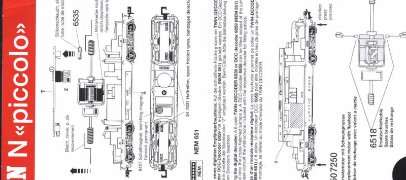

Pero me temo que tendrás que cambiar la tapa de escobillas del motor, que si no recuerdo mal, está unida al chasis y por lo tanto directamente a un rail. Por una tapa que esté totalmente aislada.
https://www.fleischmann.de/doc/et/2/de/423501_13366.pdf
