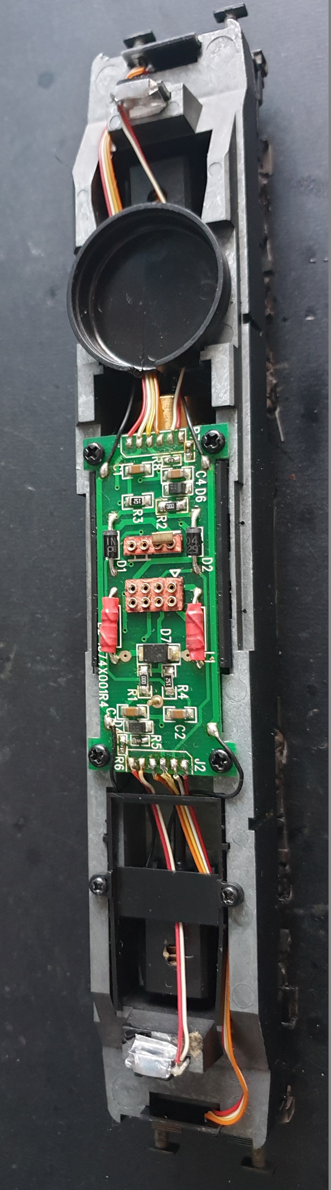

Foto del cableado de una 250 que funciona perfectamente.
No sé por qué me la pone en vertical.
Mensajes: 6372
trenero2606 escribió:
Hola de nuevo.
Le he quitado el decoder y le he puesto una plaquita 8 pins para que funcione en analógica.
Aparece el mismo problema: la locomotora anda perfectamente y las luces están invertidas en el sentido de la marcha.
Luego el problema probablemente pueda estar en las conexiones de los cables de la locomotora?
¿En algún momento se le ha quitado el motor? ¿Se ha vuelto a poner ennla posición correcta?
Si por algún motivo se gira el motor, ocurren estas cosas!!!
Enviat des del meu M2003J15SC usant Tapatalk
Mensajes: 766
Registrado: 22 Nov 2009 20:57
Es verdad,si las conexiones de las luces se ven bien,me refiero que no se vean soldadas por segunda vez,o están los cables al revés o el motor esta girado
