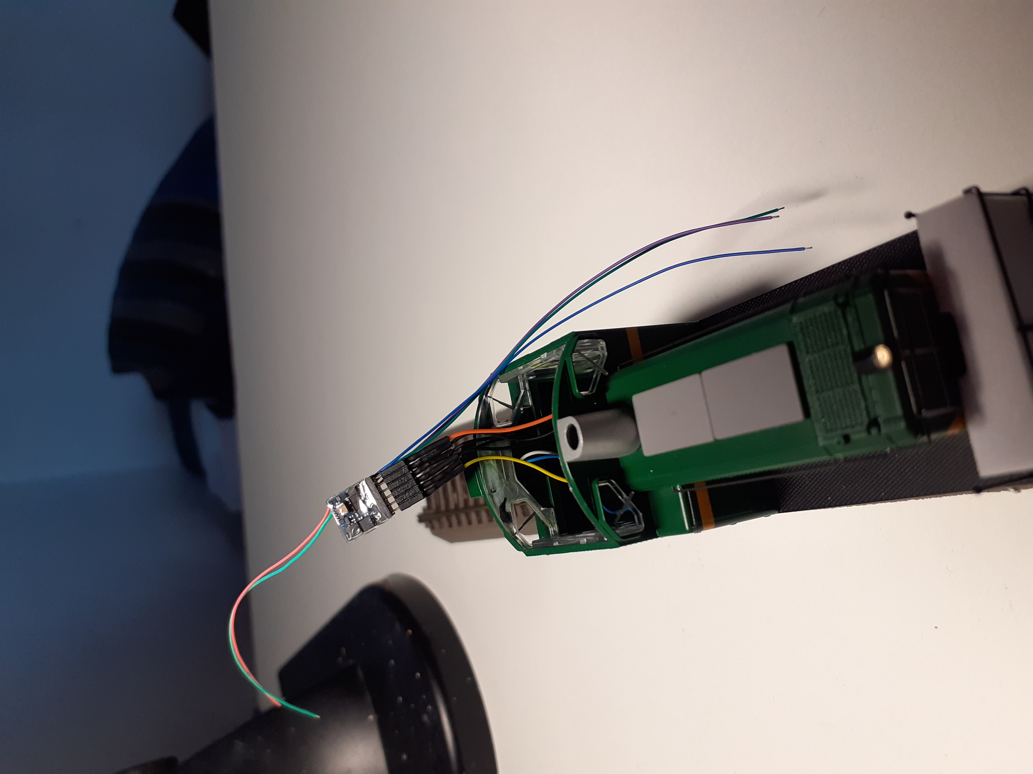

Buenas tardes compañeros, necesito vuestra ayuda.
Tengo un tractor de electroten y lo estoy intentando digitalizar con el deco que especifico arriba. Conecto naranja con naranja y al colocar sobre la vía, se encienden luces en lodo fijo (por lo que entiendo que está OK)
Meto en mi multimaus nueva locomotora con L 3 y CV1=3....y nada de nada.
He leído en unas instrucciones del deco Lokpilot V4 (que es lo único que he encontrado en castellano) que puede ser que tenga que configurar la velocidad en 14 pasos en vez de en 28...pero sinceramente, no tengo ni idea.
¿Me podéis decir qué pasos exactos hay que seguir para que funcione la loco?
En analógico funcionaba sin problema, probada en tienda, y hasta donde me han dicho en la tienda del Taller del Modelista solo era conectar y listo.
Os adjunto una foto por si veis algo extraño. Muchas gracias
Mensajes: 6449
Tienes el decoder conectado al revés. El pin 1 marcado con un punto va en el cable naranja.
Mensajes: 67
Registrado: 19 Sep 2016 20:19
Muchas gracias.
