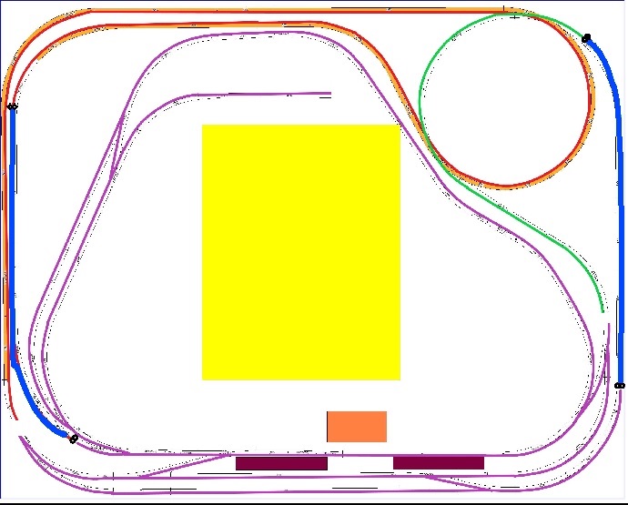

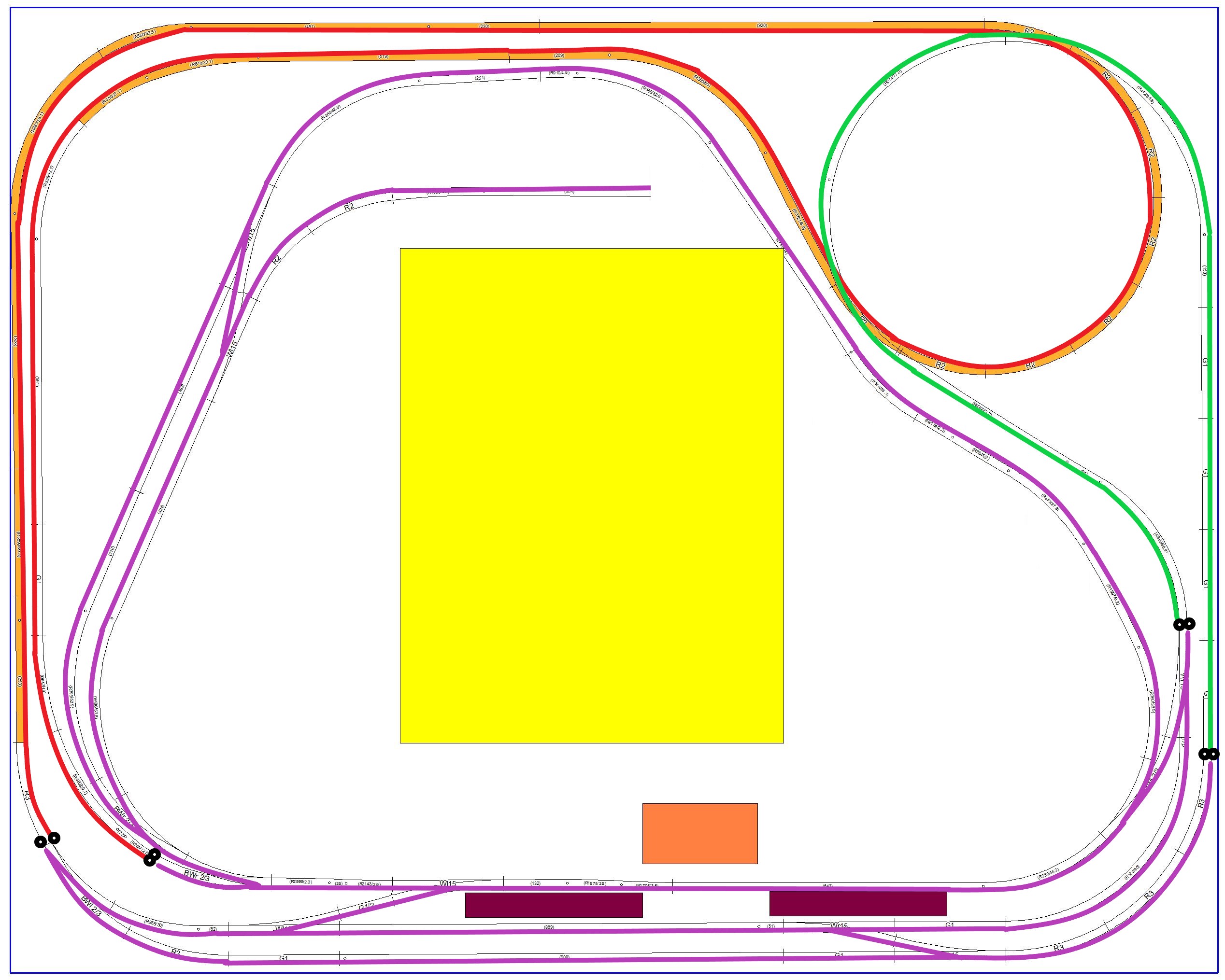

Hola, estoy empezando a instalar las vías y no sé si he dividido bien las zonas para evitar cortocircuito, el sistema es digital con central roco z21, no sé que modulo gestor utilizar. Si me pudieran informar un poco.
Muchas gracias y un saludo.

Según parece, los tramos verde y rojo son los que se comtrolan con el gestor de polarizad, están bien situados. pero has de tener una cosa presente
No puede haber un tren entrando y otro saliendo a la vez, para evitar esto el tramo ha de ser un poco más largo que el tren mas largo que circule

rockhester, como te han dicho, no pueden coincidir dos trenes en el bucle. Para ser más exactos, lo que no pueden coincidir es uno entrando y otro saliendo del tramo aislado del bucle al mismo tiempo; y el tramo mínimo será mayor que el tren más largo.
Con estas premisas, la longitud a tratar por el gestor de bucle no tiene porqué ser toda la longitud del bucle. En tu caso, al ser bucles tan largos, cabría la posibilidad de entrar un segundo tren siguiendo al primero siempre que te asegures que este segundo ha entrado totalmente antes de llegar el primero a la salida; pero con un mínimo de despiste puede venir el cortocircuito.
Mi consejo es que el tramo aislado sólo tenga la longitud del tren más largo que pienses utilizar con algún tramo más de margen, con lo que el tramo restante mantendrá la, digamos, fase del resto del circuito y no se consideraría como parte del bucle.

rockhester, no me refería tanto a hacer los bucles más pequeño como a considerar como bucle sólo una parte del mismo y no el total.
En esta imagen ves como plasmar mi idea. Basta con aislar sólo los tramos que te he pintado en azul y aplicar ahí los gestores de bucle.

Si, me he explicado mal pero entendi el concepto, me referia a exactamente lo que has marcado. Gracias.
