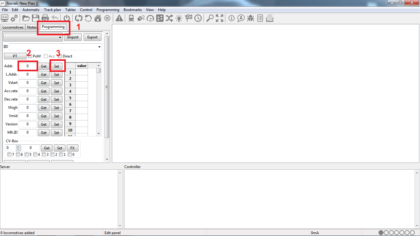

Mensajes: 822
Registrado: 31 May 2013 22:09
José
Viva la vía verde

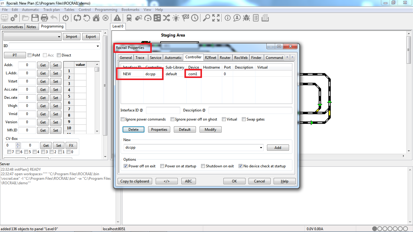

Nota 20 Ene 2021 22:38
Mensajes: 822
pero previamente, debes configurar las propiedades de Rorail, control, elegir la central dccpp y configurar el puerto. Y si el arduino es chino, bajarte el controlador ch340/1 para que se configure el puerto serie y este reconozca la central.
José
Viva la vía verde

Nota 21 Ene 2021 05:23
Mensajes: 822
Es que por eso te puse esto anteriormente, para programar, pero siempre en las salidas de la motor shield, que corresponden a vía de programación (hay cuatro salidas.)
Lo que tu haces es incorporar al programa la dirección de llamada de cada locomotora. Te falta el paso dos, programar el decodificador con la dirección que memorizaste en Rocrail. En la tabla locomotoras.
Estamos en lo de siempre, todos incorporan y memorizan los datos a la central o al software, pero casi nadie tiene en cuenta el siguiente paso, que es, programar e incorporar la dirección en el decodificador.

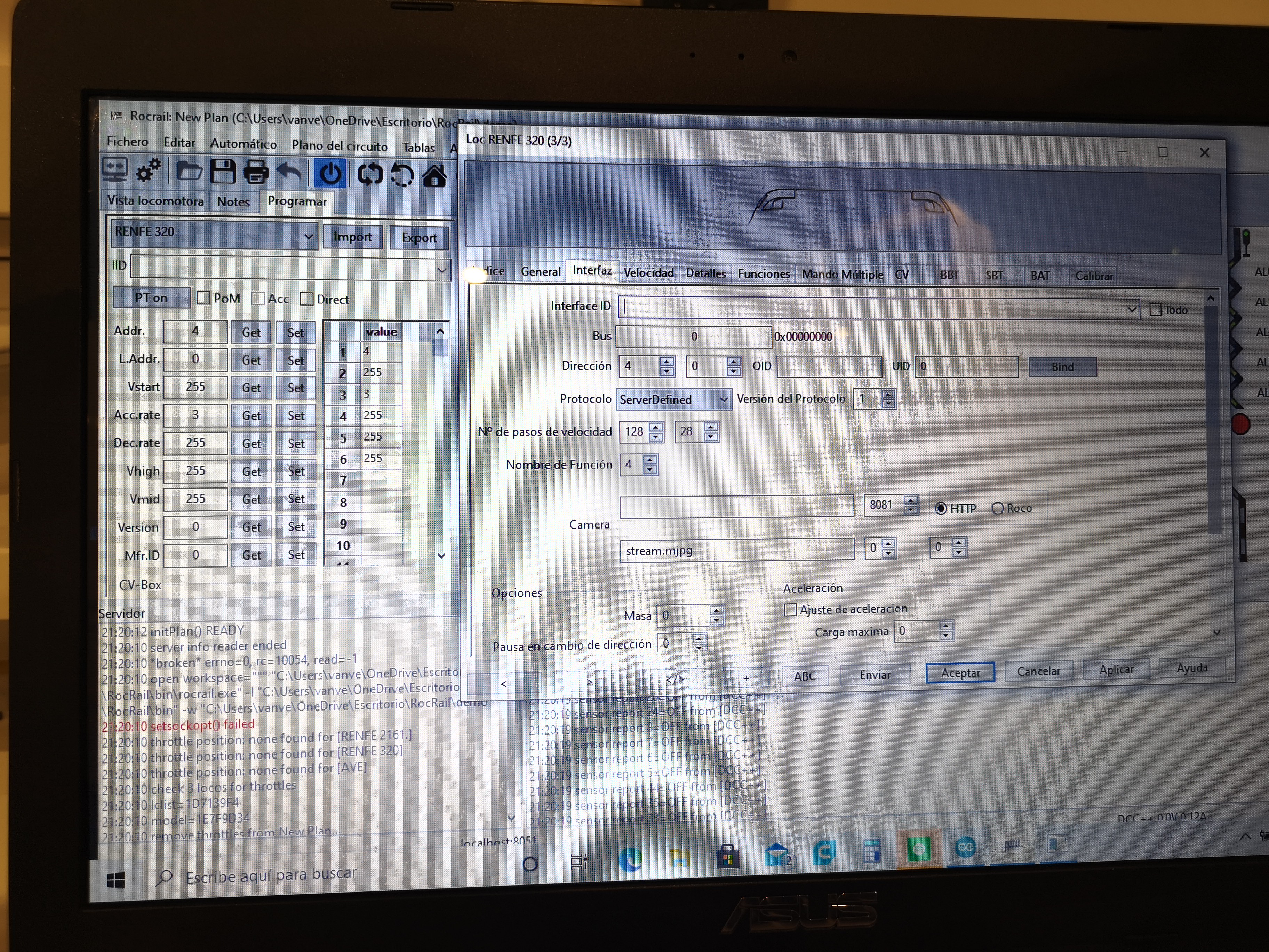

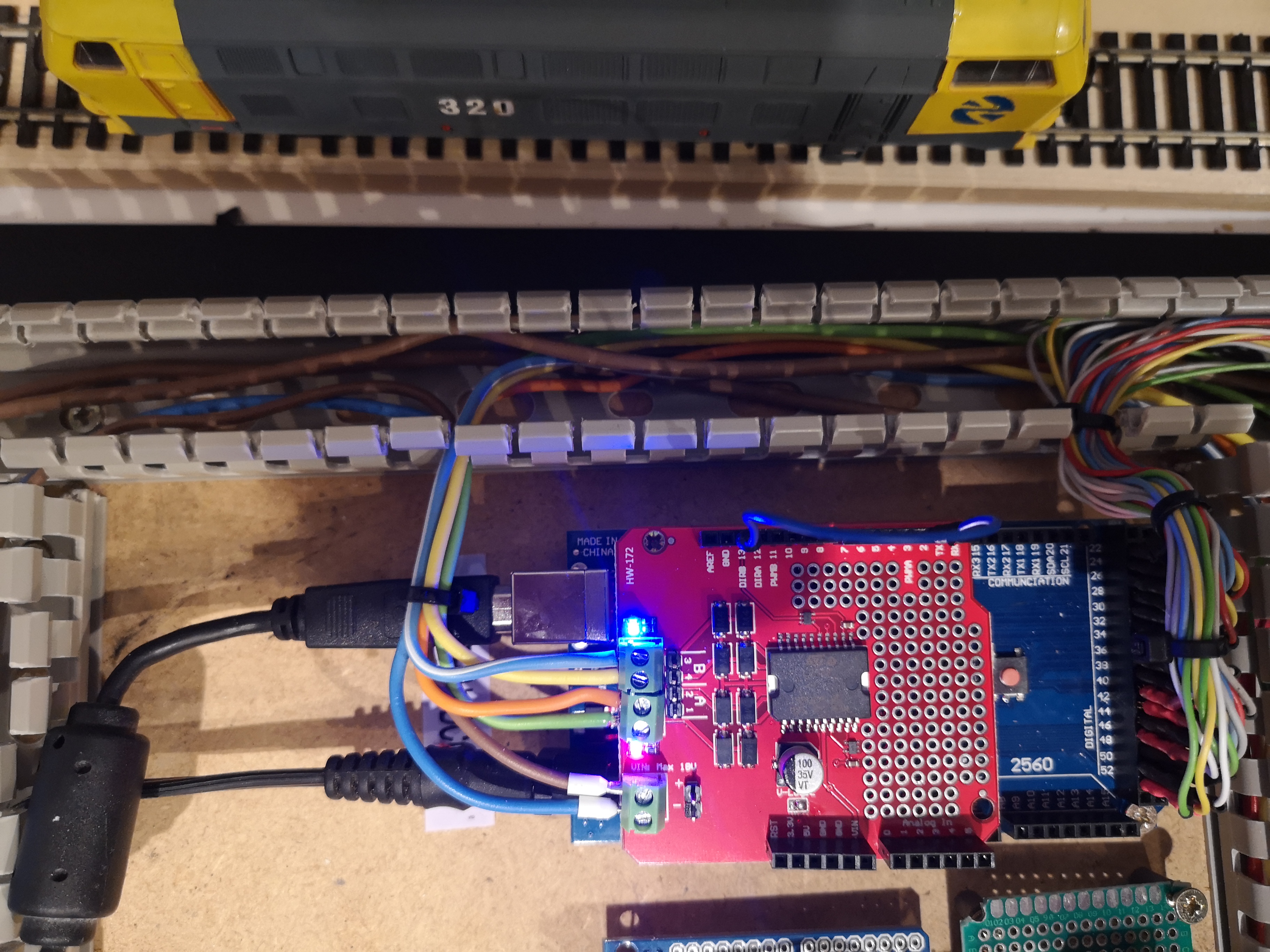

Nota 03 Feb 2021 21:21
Mensajes: 6
Registrado: 15 Oct 2020 23:39
Buenas de nuevo, no consigo cambiar la dirección de las locomotoras, todas funcionan solo en la dirección 3 ya estoy desesperado la verdad, no se que estoy haciendo mal, he cambiado la shield y nada, he seguido tus pasos pero nada, adjunto imágenes de lo que tengo x si sirve de algo, gracias.
