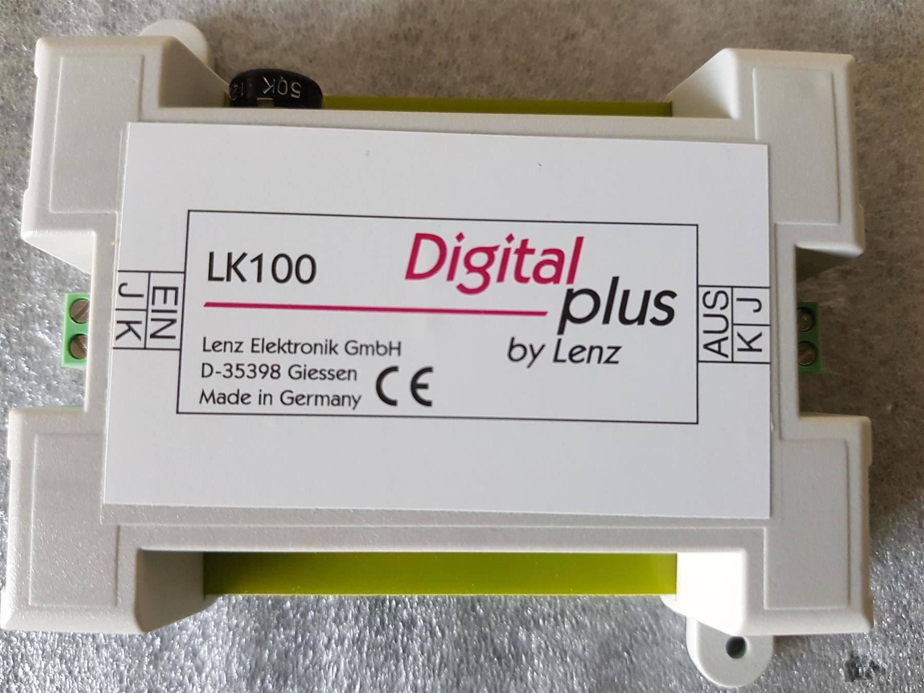

Buenas tardes CAvH
Yo tengo un LK100 para gestionar el bucle de retorno y no sé las diferencias que hay con el LK200
pero en el mío hay un potenciómetro para ajustar la sensibilidad que en su día tuve que ajustar para
evitar el corto en el Multimaus. El giro hacia la pos. AUS es la mas baja y puede hacer vibrar el gestor
y si giramos hacia la pos. EIN se aumenta la potencia. Cuando lo compré, venia con el potenciómetro
en la pos. intermedia..
No se si te servirá de algo..Saludos, Lugen
(En la foto adjunta el potenciómetro, negro, se ve en la parte superior)

Lugen: EL LK200 no tienen el mecanismos de regulación de sensibilidad, ni en el manual viene referencia alguna a ese dispositivo.

Los gestores de bucle por cortocircuito tienden a ser problemáticos. El principio de funcionamiento es sencillo se detecta un corto y se invierte la fase de la corriente para que sea igual a la del circuito externo. La "gracia" está en que, aunque lo parezca, el corto no es instantáneo, tarda un tiempo entre que se produce y se alcanza el máximo de corriente y en dos se basan los sistemas de protección, en detectar el corto antes de que la corriente alcance un valor peligroso y aquí radica el problema de los gestores.
El gestor debe detectar corto y cambiar la fase ANTES que la central detecte corto y salte. Para eso era el potenciómetro del LK100 para ajustar la sensibilidad del gestor, en el LK200 se supone que la misma se gestiona electrónicamente y se ajusta sola, pero en ocasiones falla.

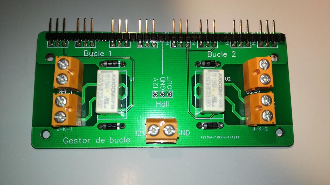

Yo también huyo de los gestores comerciales que realizan la función mediante cortocircuito.
Decidí usar sensores Hall y poner a las locomotoras un imán de neodimio en sus bajos, mediante cinta adhesiva por las dos caras, tardando 5 segundos en colocárselo y menos en quitarlo, si fuese necesario.
Para ello me diseñé una plaquita que os enseño y que gestiona dos bucles de la maqueta, teniendo un coste de unos 15€ ... 7,5€/bucle
Llevo con este sistema algo más de 2 años y ni un solo problema
