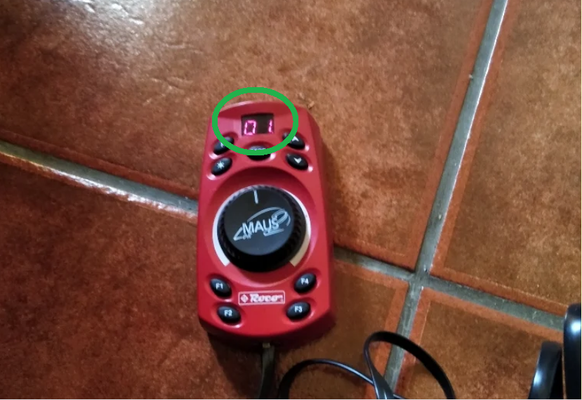

Es la primera vez que uso este mandoImagen

Mensajes: 6425
¿Estas seguro que la dirección de la locomotora es 1?

Mensajes: 6425
Aquí tienes las instrucciones del Lokmaus 2 traducidas:
https://docplayer.es/34810202-10760-roco-lokmaus-2-indice.html
Mensajes: 251
Registrado: 27 Nov 2010 00:10
Si el decoder es nuevo vendrá con el número 3.
Cambialo en el lokmaus 2 a ver que pasa

Mensajes: 6425
¿Tienes otro mando que no sea el LokMaus II?
Si es así, usa el Multimaus para programar que es más fácil y usa el LokMaus II solo para controlar.
Con la flechas de la derecha cambias la dirección de la locomotora que quieres controlar, de la 1 a la 99.
El asterisco es para encender y apagar las luces y con las teclas de abajo controlas las 4 funciones.
Olvidate de la tecla P.

Mensajes: 6425
Si la locomotora tiene el decóder original sin reprogramar, con el lokMaus selecciones la locomotora 3 con las flechas del mando y con la tecla asterisco deberían de encenderse y apagarse las luces.
Si no es así, el problema no está en el LokMaus II.

Mensajes: 818
Registrado: 31 May 2013 22:09
Si no recuerdo mal, el lokmaus dos al lado del numero, si la dirección de llamada de la locomotora en la vía y el numerito de la pantalla, coinciden se enciende un punto rojo.
Si no, puedes resetear el decodificador, para llevarlo a la dirección de fábrica.
Pulsas la ""p"" durante unos segundos, cuando el ""1"" parpadee, seguidamente con las flechas, pulsas hasta llegar al ""8"", seguidamente pulsas el asterisco, vuelve a salir el ""1"", con las flechas lo vuelves a poner en el valor ""8"" y vuelves a pulsar el asterisco.
Otra cosa, el decodificador, no es de 21 pin, es de 8 pines.
Y un problema muy frecuente en el lokmaus 2, son los desajustes de los pasos de velocidad, que hacen que muchos decodificadores no funcionen. Pulsa la ""p"" y el ""*"" al mismo tiempo y con las flechas, pulsa hasta que aparezcan tres rayas en la pantalla, suelta las teclas y ya está en 128 pasos de velocidad.
Si con esto la locomotora no funciona poniendo el ""3"" en la pantalla, o estás haciendo algo mal o estas haciendo algo muy mal.

Mensajes: 110
Registrado: 26 Dic 2017 23:52
Muchas gracias por la información, me pondré manos a la obra
