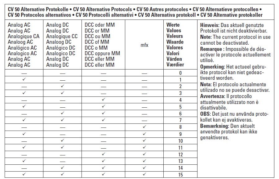

Los nuevos decoders de Märklin tienen 16 modos de funcionamiento, desde solo analógico CA o CC, a todas las combinaciones posibles, algunas muy raras, cosa de los programadores que a veces se les va la olla con tanta posibilidad. Se definen con una CV. Curiosamente tambien se puede definir que no funcione en ningún modo :) eso si que es multiprotocolo :) A eso le llamo yo jugar a decoders en lugar de jugar con trenes.
