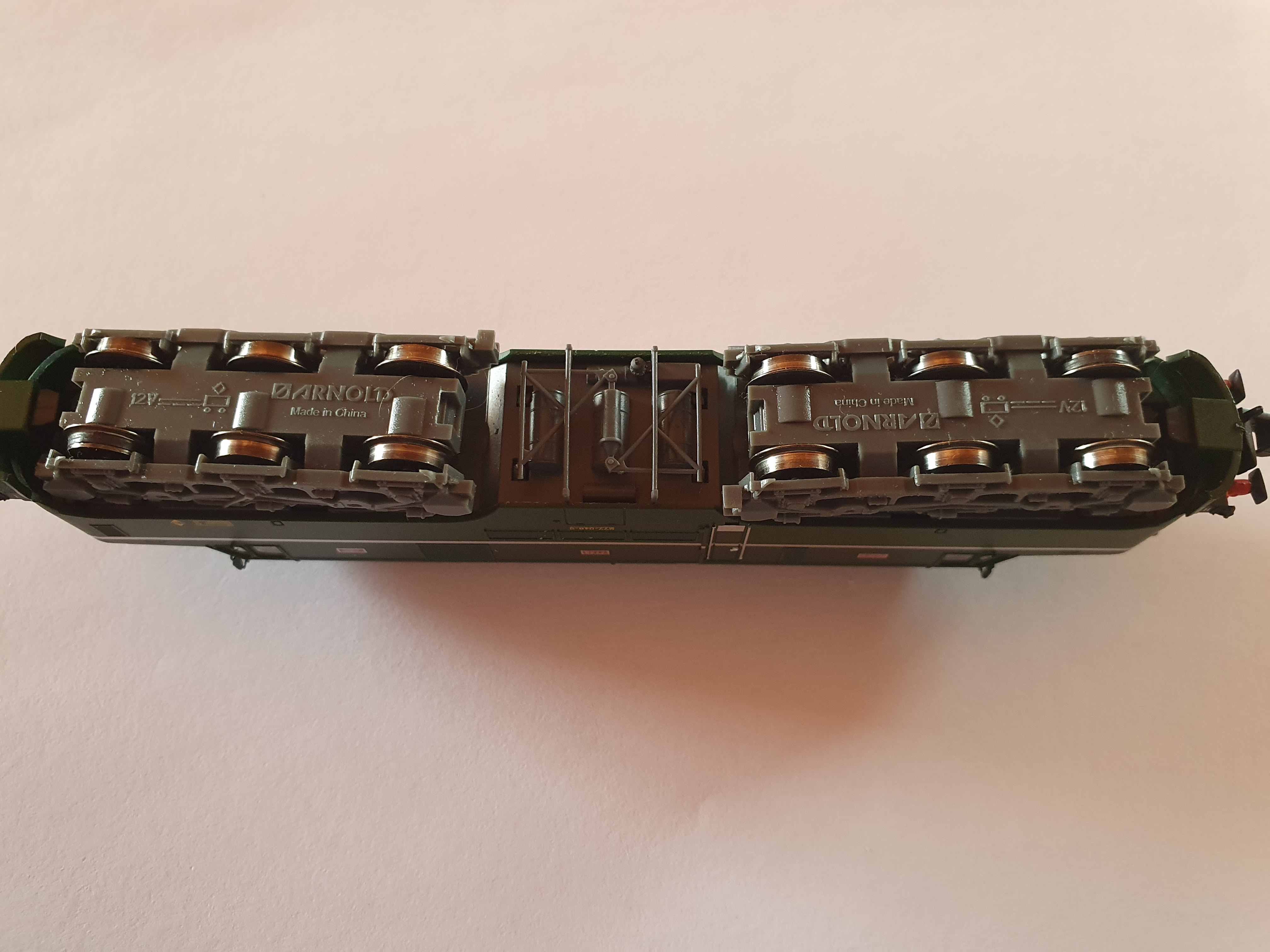

Tengo un problema con una locomotora Arnold Renfe 277 y con los bogies (2x3 ejes). No andaba bien y para verificar he probado a introducir tensión directamente a las ruedas.
Conclusión: un bogie no capta ningún eje tensión, el otro solo dos ejes captan tensión y hace funcionar los dos motores de los dos bogies.
Quiero entender que es un problema de la captación de la tensión de las ruedas pero no sé cómo solucionarlo, si es fácil y cómo desmotar los bogies sin romper nada (ya me he cargado un bocina de esas minúsculas sacando la carcasa).

Puedes ver si hay algun cable suelto desmontando la tapa de los bogies, metiento un destornillador plano pequeño por la parte interior de los mismos y haciendo un poco de palanca para que salga, es un sistema de pesteña, metes el destornillador un poco y tiras hacia atras, asi puedes ver si se ha ido la toma del bogie.

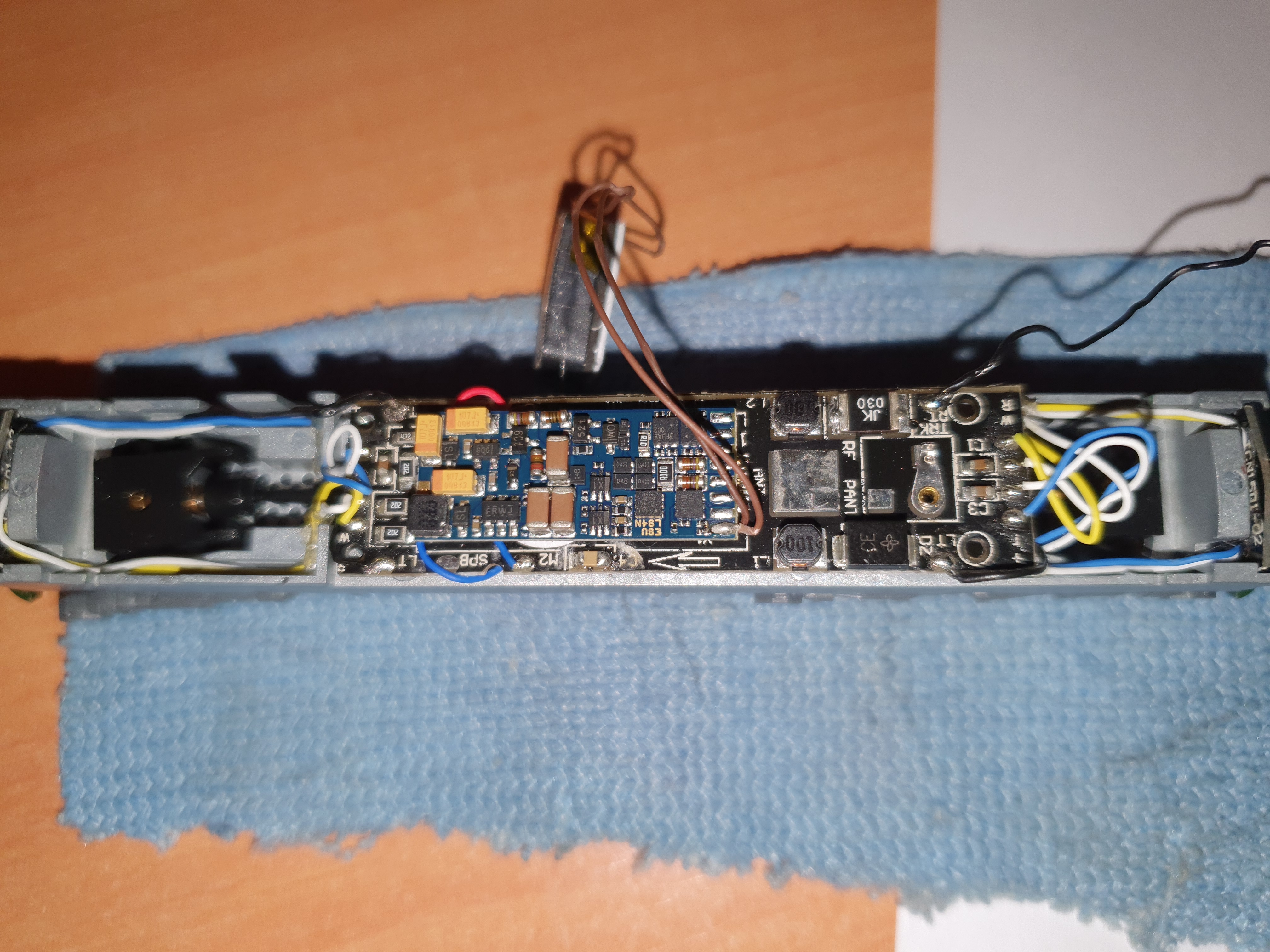

Creo que ya he visto el fallo y es que debido a los cables negros que van al boguie, uno estaba suelto y el otro casi. La cuestión ahora es ahora como volver a colocarlo en su sitio ya que hay que demostar toda la locomotora y no lo tengo claro como sacar esa parte.
/* Actualizado */
Bueno, finalmente he podido soldar los cables y todo a vuelto a funcionar, si bien ha habido algún mal colateral como una bocina rota y al meter el soldador he quemado en un descuido un poco el soporte del enganche (es todo tan minúsculo).
