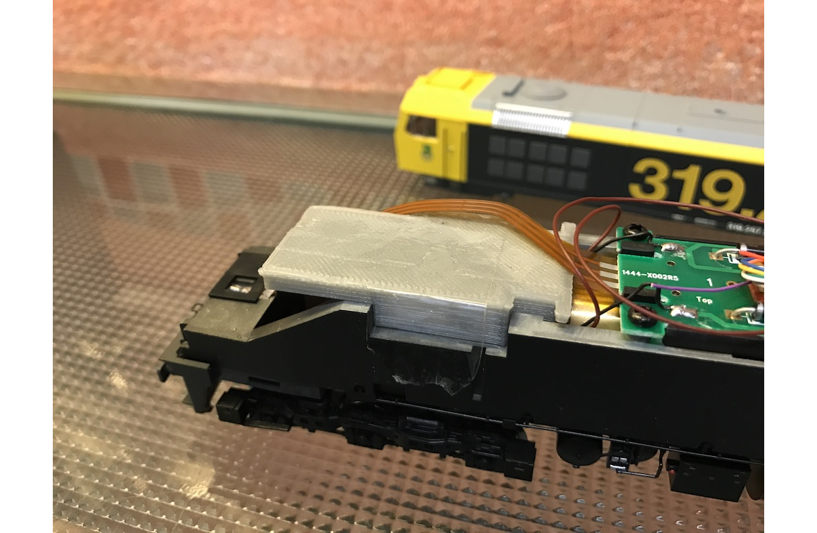

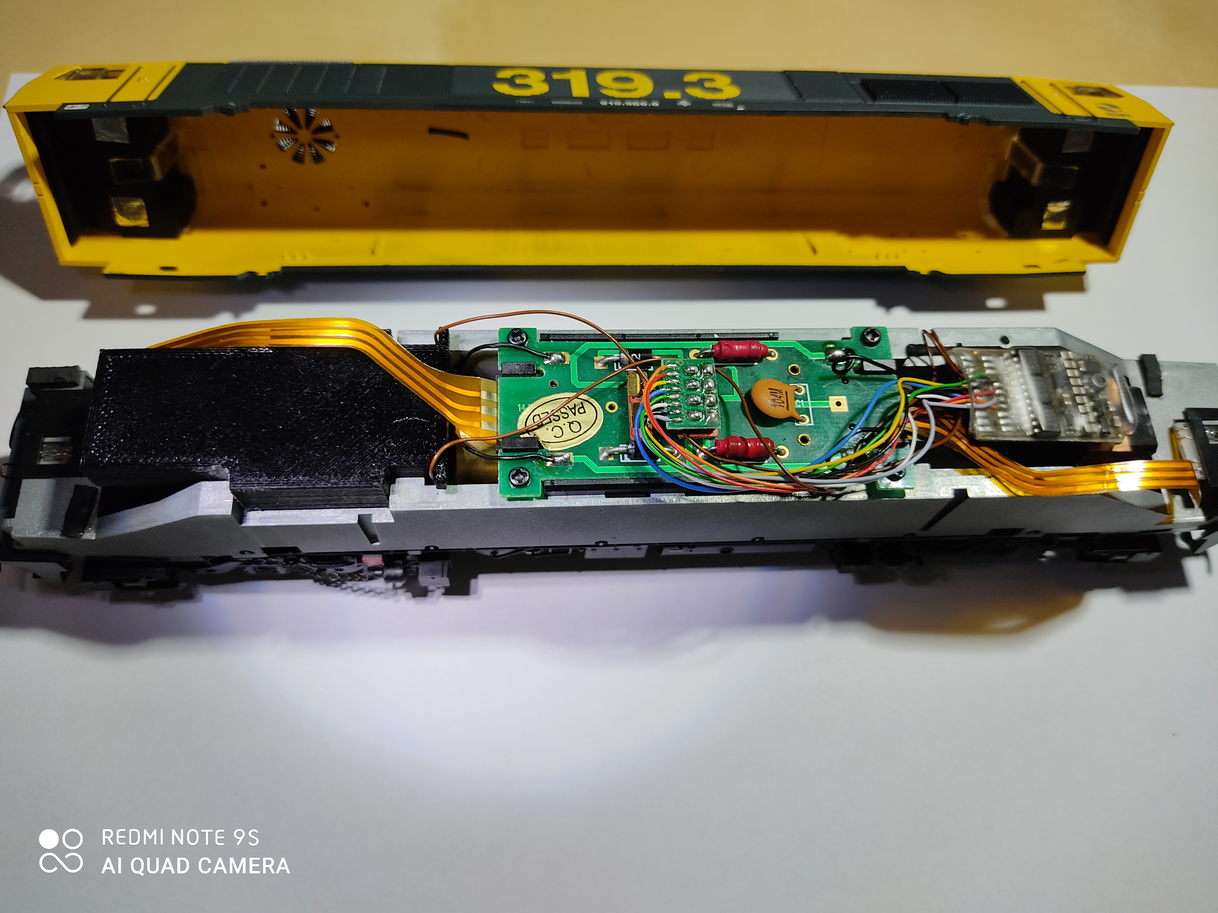

Mensajes: 238
Registrado: 06 Abr 2013 20:07
Buenas tardes, adjunto una foto de como he instalado el decoder y de la carcasa. En principio se observa que los contactos del altavoz quedan justo por debajo, con lo que por la parte de arriba no tiene ninguna pieza susceptible de hacer cortocircuito, ni con la cintas de las luces, ni con otra pieza superior. Como ya comenté antes, tal como véis ahora el chasis con el decoder instalado, la locomotora funcionaba perfectamente, ha sido en el momento de cerrarla con la carcasa, y como me paso la primera vez, que se ha fastidiado el decoder.
Todo un misterio...
Saludos!!
Mensajes: 6448
He marcado las zonas a revisar.
Percibo que las pistas de la cinta de la iluminación están muy expuestas. Mira si al cerrar la tapa estas pistas no toquen con el volante del motor provocando un cortocircuito del decoder.
El otro punto delicado es donde se sueldan los cables del altavoz que quedan bajo la caja de resonancia. Comprueba que no toquen la parte metálica del chasis.
VISTA DECODER Y CARCASA.jpg (115.54 KiB) Visto 2038 veces

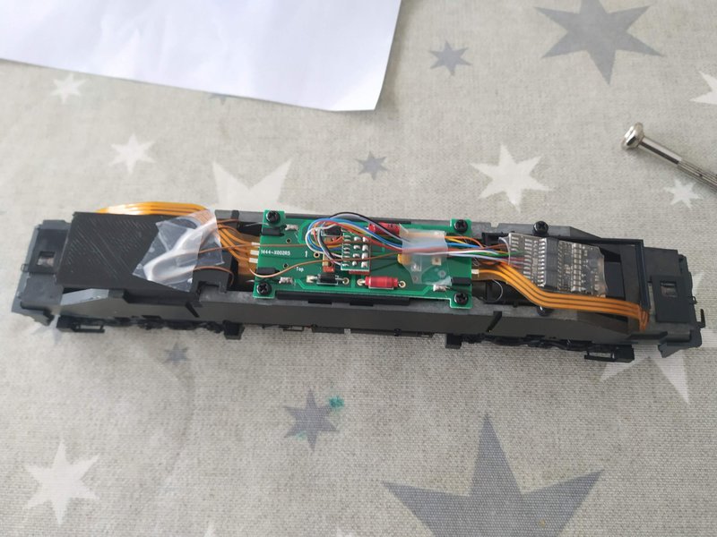

Mensajes: 781
Registrado: 07 Oct 2014 21:54
Buenos días.
Te adjunto foto de cómo lo tengo yo. Que es igual que tú ya que esto no tiene mucho misterio.
Si que parece que los cables del altavoz salen de forma más central y no en los extremos.
Luego los he cogido arriba con cinta adesiva (ya sé que queda algo cutre). Pero de esta forma me aseguro que su longitud excesiva no quede suelta en la zona donde está el volante de inercia y el cardan.
El decodificador va en el mismo lugar y al ir protegido por el plástico no creo que esté ahí el problema.
Mi maqueta actual
viewtopic.php?f=6&t=62901
Mi proyecto de maqueta
viewtopic.php?f=6&t=62555

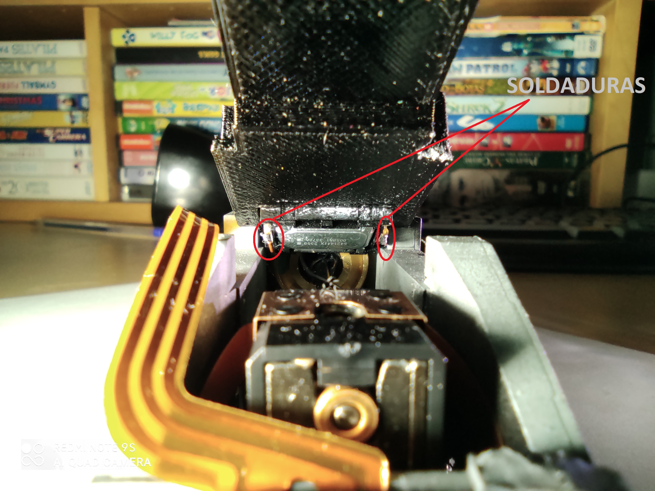

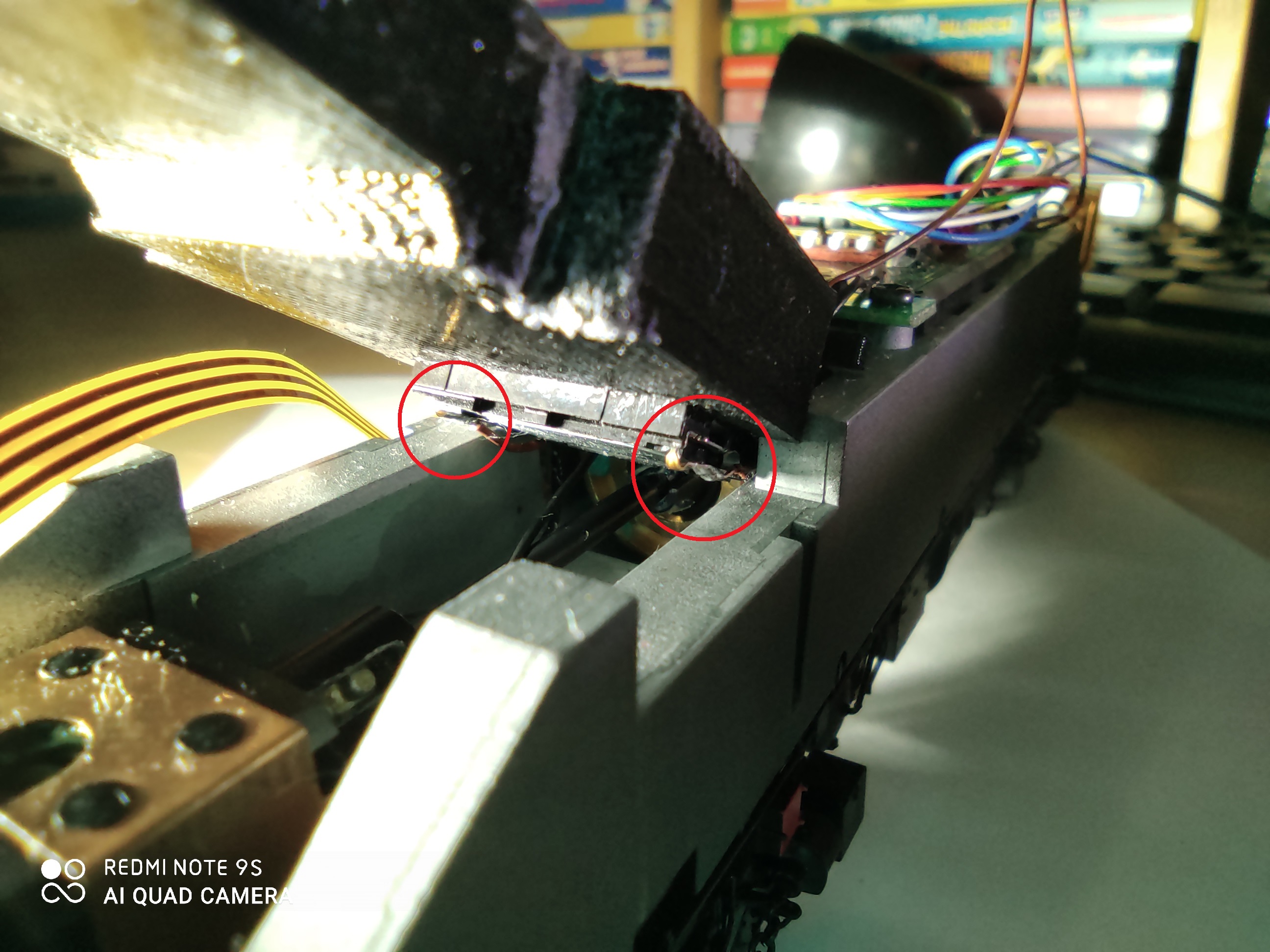

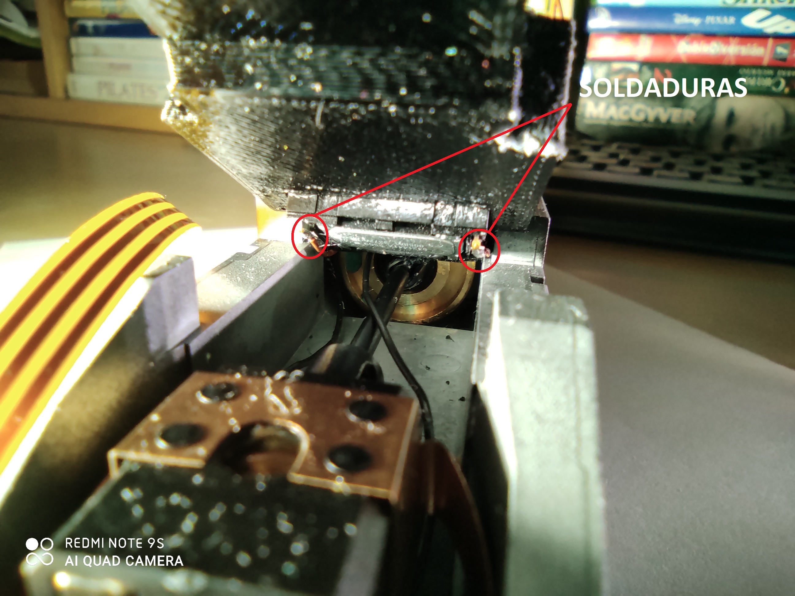

Mensajes: 238
Buenos días, es que yo lo tengo justamente así instalado, como en la foto que aportas, es muy difícil de entender que esta pasando.
Adjunto unas fotos del altavoz parcialmente colocado en el chasis, para que observéis con el altavoz centrado, no colocado del todo, pero ya se ve la posición de las soldaduras respecto al chasis, donde están los terminales del altavoz. En estas fotos se ve como las soldaduras, una vez el altavoz esta encajado en el chasis, están muy próximas o quizás llegan a tocar con él. Esto significa que el cortocircuito se habrá producido allí. No entiendo como en el diseño del altavoz no se optó por poner los cables conectados un poco mas al centro, algo mas alejados del chasis.
Pero aún así me asaltan las dudas, porque por un lado, yo antes de cerrar la carcasa, y con el altavoz completamente encajado en el chasis, funcionaba perfectamente, y por otro lado, otros compañeros del foro tienen este mismo modelo de altavoz y no tienen problemas de cortocircuitos.
Haber que os parecen estas fotos, creo que se ve claro, que las soldaduras están muy cerca del chasis.
Mañana hablaré otra vez con el vendedor de estos decoders, y haber como le explico todo esto, porque no sé si se habrán encontrado con mas casos.
Saludos!!!
