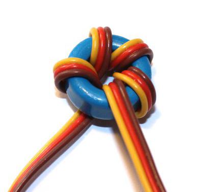

En radiocontrol, para los cables d eservos largos, que van por las alas, se utilizan anillos de ferrita, dando unas vueltas con el cable.
Una imagen vale más que mil palabras:
Mensajes: 94
Ubicación: Barcelona, España
Registrado: 16 Feb 2010 23:30
Hola, en que parte a lo largo del cable se ponen esas ferritas, al final ?

Desde luego el anillo de ferrita es muy aconsejable, como bien ha dicho nuestro compañero.

Yo las ponía a la salida del receptor, en este caso sería a la salida de la controladora, y era efectivo para filtrar corrientes parásitas (El cable largo hace de antena), produciendo interferencias.

Voy a ver si encuentro alguna ferrita para efectuar la prueba.

Y en tiendas de electronica donde seguro salen mas baratas... (https://www.shoptronica.com/inductancia ... 36610.html)

De momento me esta haciendo efecto el cable entrelazado de 2 metros hasta el servo y ningun problema de momento. el servo no se mueve para nada.
