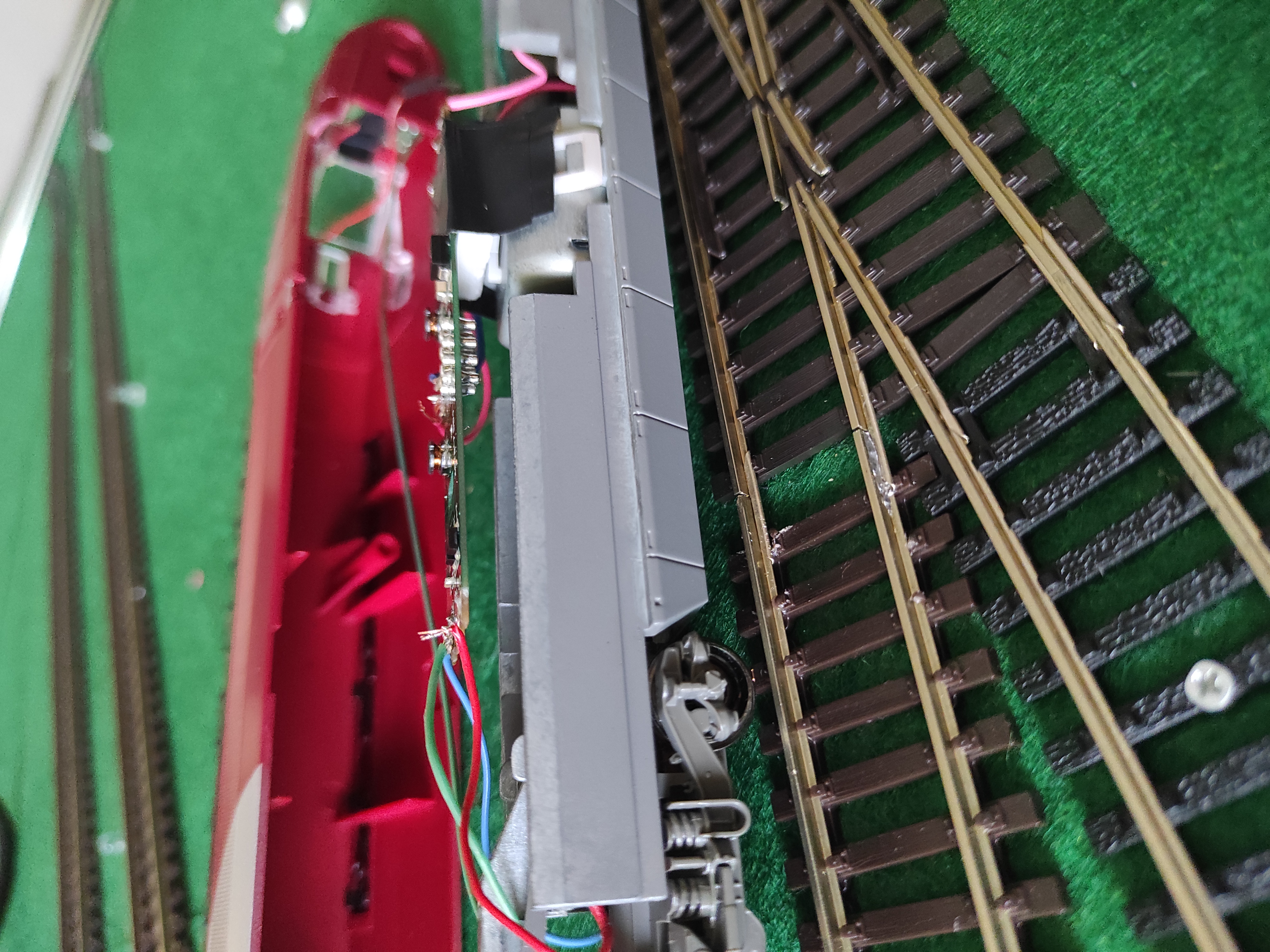

Hola me llamo Daniel, quiero digitalizar el Thalys de Mehano. He comprado un decoder Viessmann 5246 pues por lo que he podido ver creo que es el apropiado, quiero puntualizar que soy novato en esto, solo llevo desde enero, Al desmontar la carcasa me he encontrado que tiene conexion del motor en los dos boggies, he realizado la conexión como he encontrado en tutoriales y esquemas. Los cables rojo y negro a las ruedas y naranja y gris al motor pero no me funciona tanto en digital (el multimause) como en analógico. He co.probado con el multimause que no me hace cortocircuito. Si me podéis indicar si estoy fallando en algo os lo agradezco, un saludo.

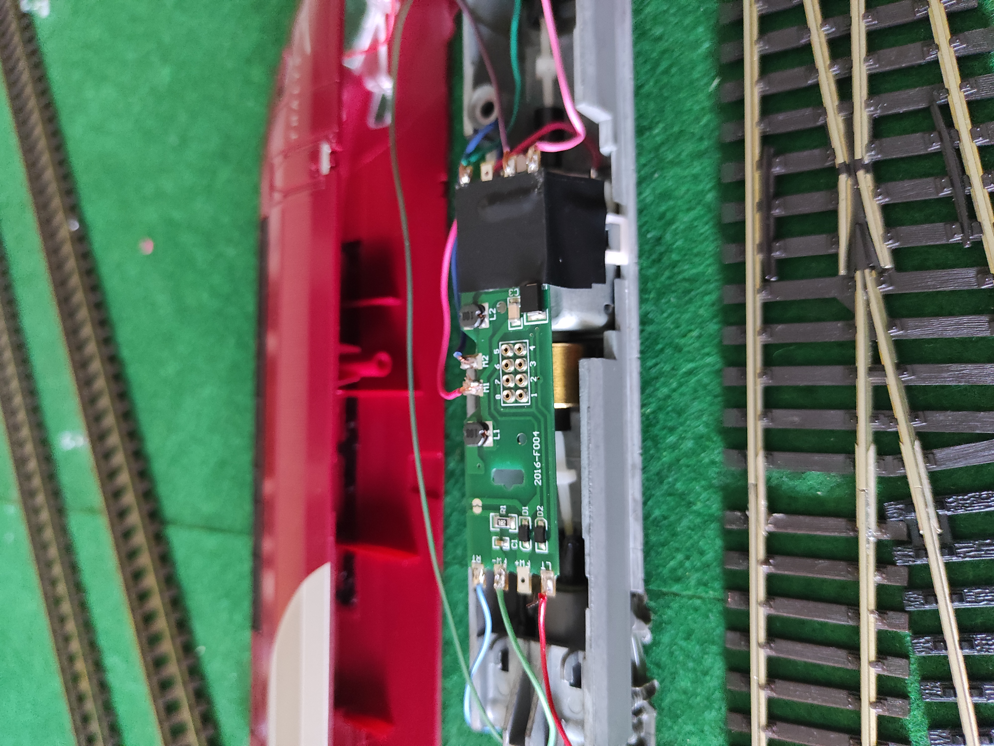

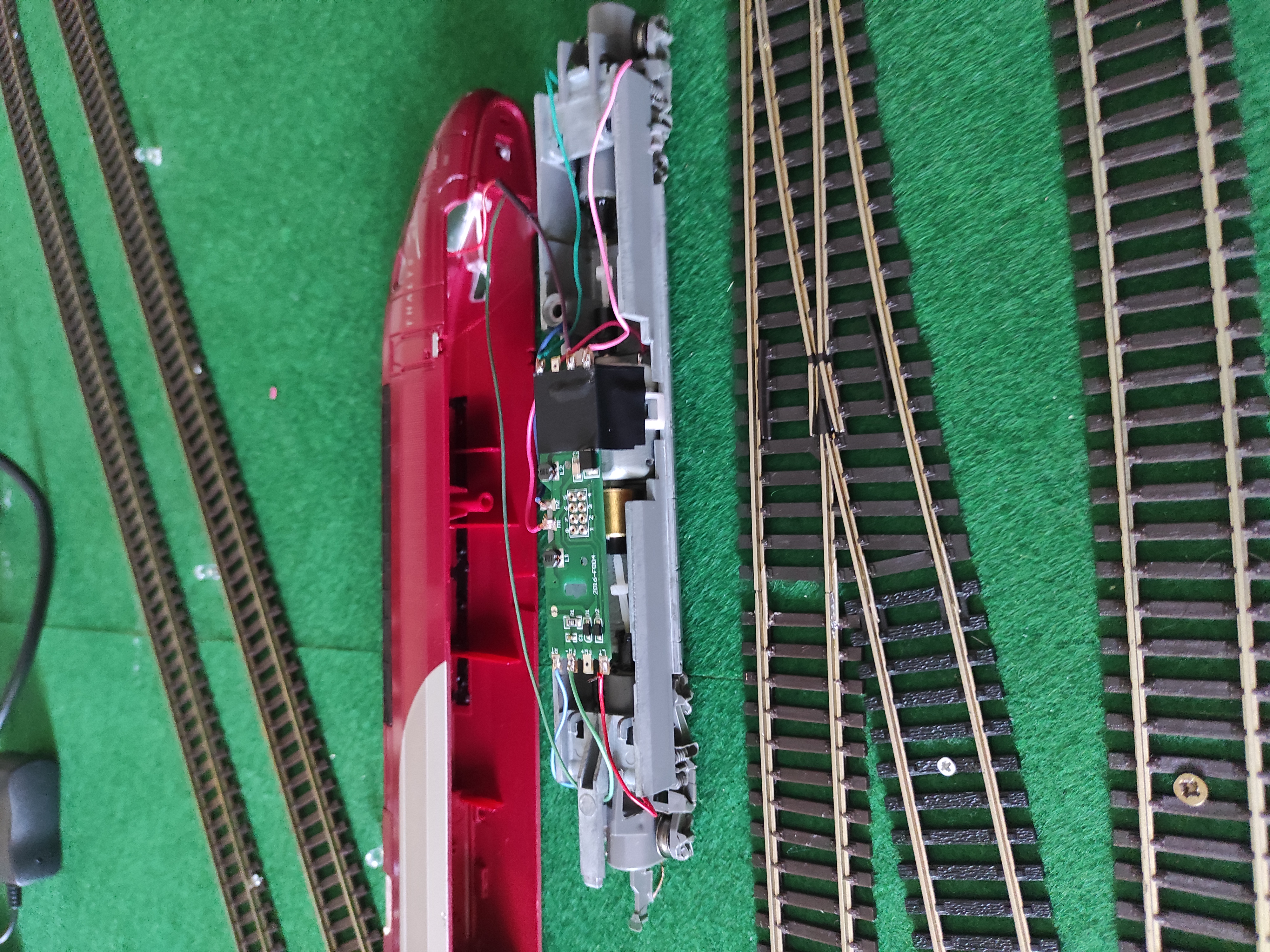

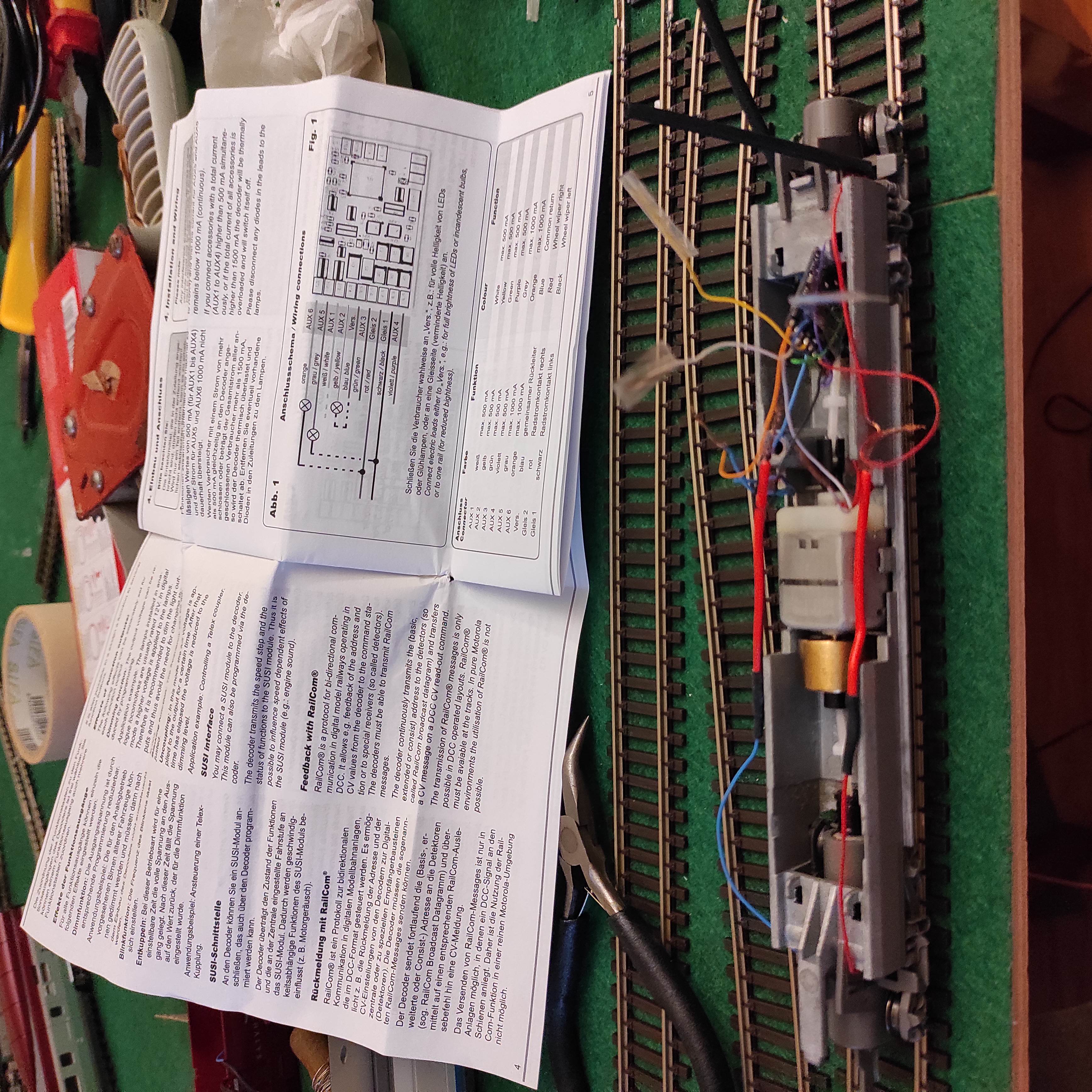

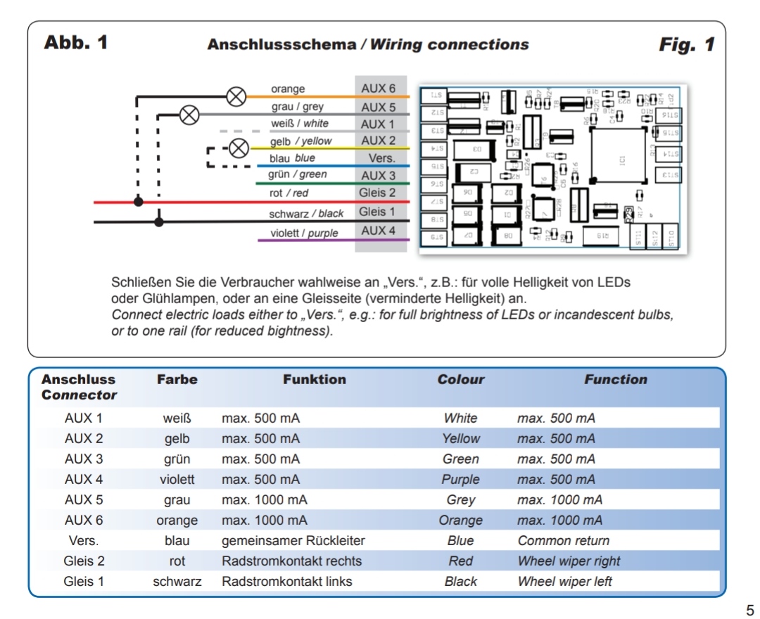

Muchas gracias, he realizado la conexión como he visto en el video y nada. Pongo fotos de la conexión que he hecho y del esquema que viene con el decoder. Realmente no entiendo bien el esquema pues las conexiones que veo son a lámparas (leds) pero no veo la conexión a motor y toma de corriente .

Fotos de la instalación y del esquema
Conexión decoder

Tiene pinta (corregidme si me equivoco) que ese decoder que has comprado es un decoder de funciones, es decir sirve para encender luces, enganches u otras funciones del tren pero no para dar potencia al motor. Probablemente necesitarás otro decoder para hacer funcionar el tren pero ese te puede servir para instalarlo en la cabeza remolcada y encender las luces.
Cuando recibas la PCB nos cuentas qué tal te va.
Pues creo que no te vas a equivocar Sergio, en cuanto reciba la PCB le conectaré el decoder que compré para el AVE y que funciona perfectamente y seguro que al Thalys también. Mil gracias.

Efectivamente funciona, coloqué la placa, la suplementé para que se aislara de tener contacto con el motor, probé con un decoder y genial. Gracias a todos por vuestra colaboración. Un saludo.
