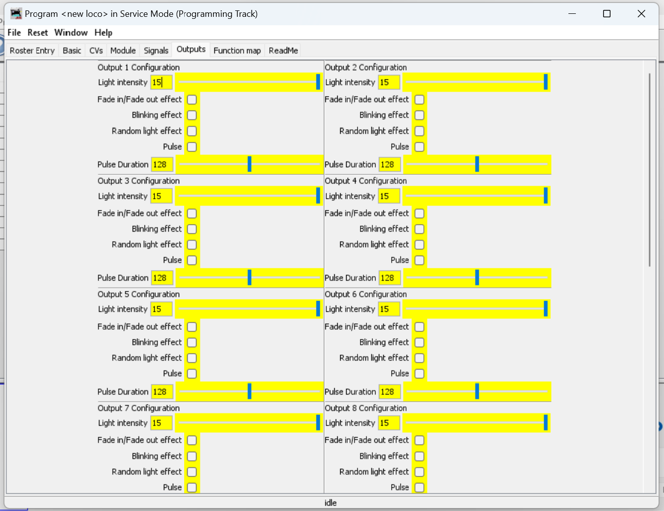

Una duda, ¿creéis que será compatible el DR4018 con el software del nuevo YD8116?
Mensajes: 6470
Los decoderes de accesorios, como el DR4018, son compatibles con todas las centrales DCC.
Mi comentario no iba por la compatibilidad decoder/central, si no por la configuración del DR4018, con el nuevo software del YD8116. Porque parece que en este último es más sencillo configurar las señales luminosas de múltiples aspectos.

Trenvocn escribió:
Los firmware del DR4018 no es compatible con la aplicación de Yamorc.
Pero se puede programar desde el DecoderPro de JMRI:

Fantito escribió:
Trenvocn escribió:
Lo del decoder pro, me lo apunto que no lo sabía. Gracias!!
Y una pena no poderlo configurar desde el nuevo software del yamorc, porque tiene pinta de poderse configurar los señales luminosas Renfe.
