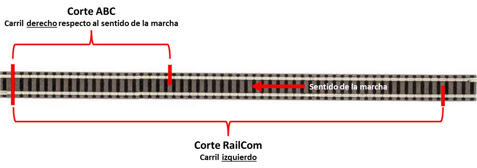

Hola a todos, necesito vuestra ayuda para ver si es posible lo que pretendo.
En una estación oculta tengo 6 vías, cada una de ellas tiene un largo tramo aislado en un carril controlado por un sensor RsilCom RCD de Tams Elektronik. Lo que pretendo es hacer un nuevo tramo aislado al final de cada tramo de RailCom, o sea que ese tramo quedaría dividido en dos, uno controlado sólo por RailCom, y el otro al final por ambos RC+ABC.
La pregunta es si se interferiran uno con el otro. Muchas gracias y un cordial saludo a todos, Juanma

Como me parece que lo he explicado no muy bien, adjunto un gráfico de los cortes en las vías. Mi pregunta es si, haciéndolos de esa forma, ambos sistemas funcionarán sin interferencias. Nuevamente, muchas gracias por cualquier sugerencia y un saludo a todos, Juanma

No le veo especial problema
Pero ¿por qué el carril del sector RailCom que cortas es el izquierdo?
Yo pondría el carril común el izquierdo, alimentaría del detector RailCom el derecho y de este la zona con freno ABC, a través del BM1 si está activo el freno o directo si no lo está

Matao, muchas gracias por responder y sugerir otra forma de hacerlo.
Me queda una duda sobre tu forma de hacerlo, creo que al llegar el tren a la zona de parada con ABC se perdería la información de la ID de la máquina por RailComm. Si es así, de lo que no estoy totalmente seguro, no sabría qué máquinas están detenidas en la estación oculta. En caso de que no fuera así y funcionara todo bien te pregunto ¿Cuál es la ventaja de una forma sobre la otra, o si es más "elegante"?

A ver, el tramo Railcom viene de un detector y el tramo ABC viene de este, por lo que no vas a perder la información RailCom.
Es decir vía K de la central--> decoder Railcom --> vía K del sector Railcom --> BM1 --> vía K del sector ABC
De esta forma, aunque la loco esté parada, su alimentación pasa por el decoder Railcom y este puede leerlo.
No acabo de estar seguro de que te funcionase como pones tú
Por cierto, que el BM1 debes poder puentearlo con un relé o un interruptor para anularlo y que el tren correspondiente pueda arrancar este puenteo no anulará el Railcom.

Buenas tardes Matao, muchas gracias por la explicación, ahora lo entiendo bien. Sin ninguna intención de crear polémica, sólo con el ánimo de aprender, te pregunto: ¿por qué la forma de plantearlo yo te crea dudas? Como a mí me pareció la más evidente quiero entender dónde está el fallo de mi razonamiento. Discúlpame de aprovecharme de ti, pero no quiero perder la oportunidad de entender mejor cómo funcionan estos sistemas que me interesa mucho explotar en mi maqueta. Muchas gracias y un saludo

Puede ser un simple "pálpito" y poder funcionar como dices, sólo te diría: pruébalo con una sección de vía fuera d e la maqueta antes de hacer los cortes de carril y cableados definitivos en ella y mira a ver, puedo estar equivocado perfectamente.

Según lo prometido he preparado un circuito de prueba. Un sector largo de Railcom en el carril izquierdo (según el sentido de la marcha) y uno más corto de ABC enfrentado e inscrito en el anterior. Este último está entonces a la derecha de la marcha, como tengo entendido que tiene que estar. El resultado es que funciona perfectamente, de igual forma que la alternativa propuesta por Matao, son indistintas. Si hay alguna peculiaridad electrónica que las diferencie, lo desconozco. Muchas gracias por la ayuda y poder seguir aprendiendo, Juanma
