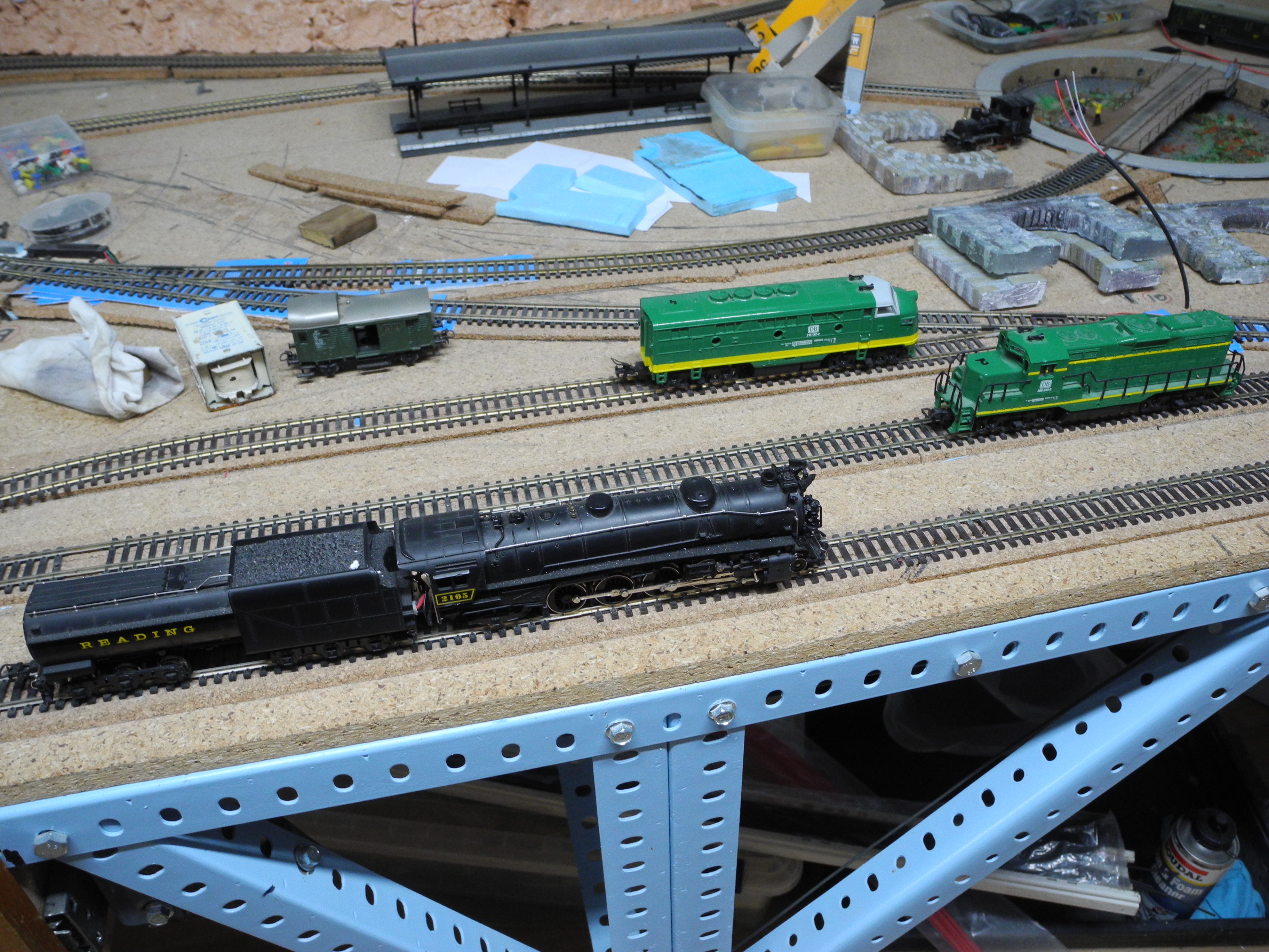

Las tres maquinas de la discordia.

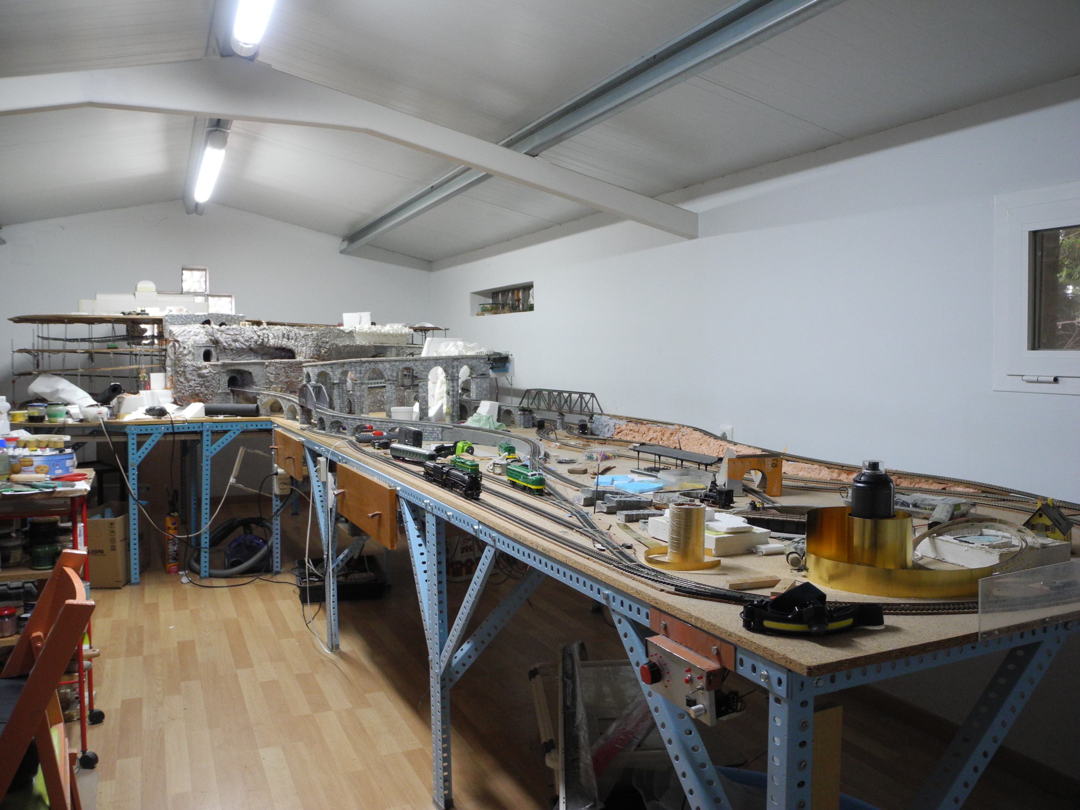

La maqueta en construccion.

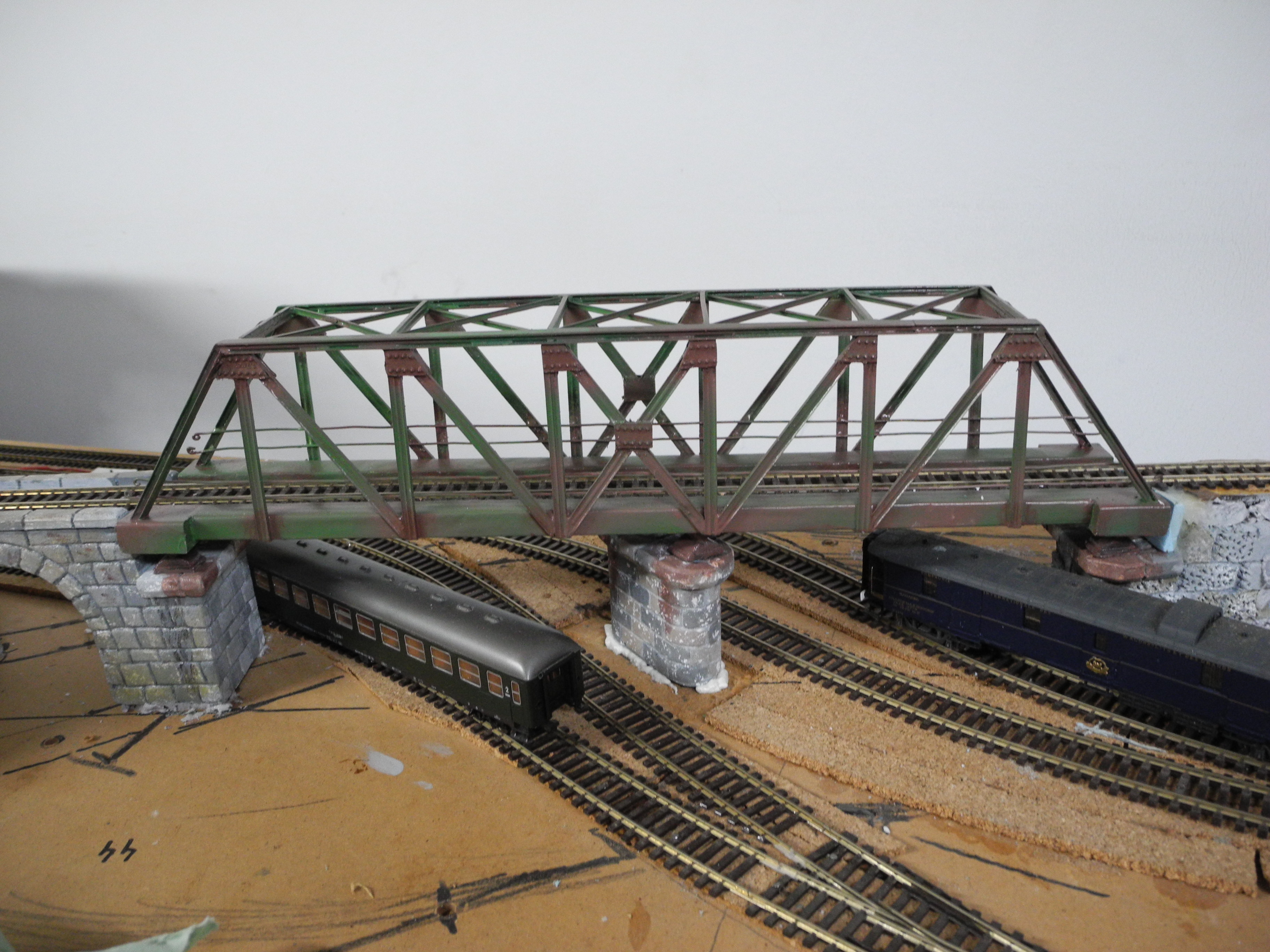

Los puentes los fabrico yo a base de latón y trozos de vías soldados.
