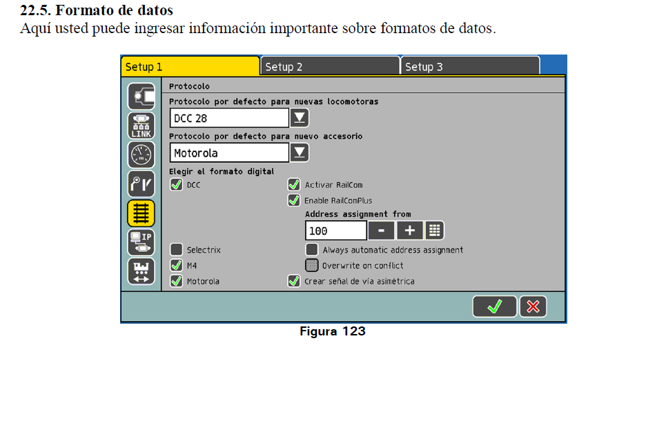

Buenos días. Hay una opción del menú para deshabiltar Railcom. Cuando no puedes grabar una dirección determinada es que sin duda está ocupada. Repasa la lista de locomotoras y mira si es así. En tal caso elimínala. Si dispones del lokprogrammer puedes listar las locomotoras y ver si la tienes repetida. Un saludo.

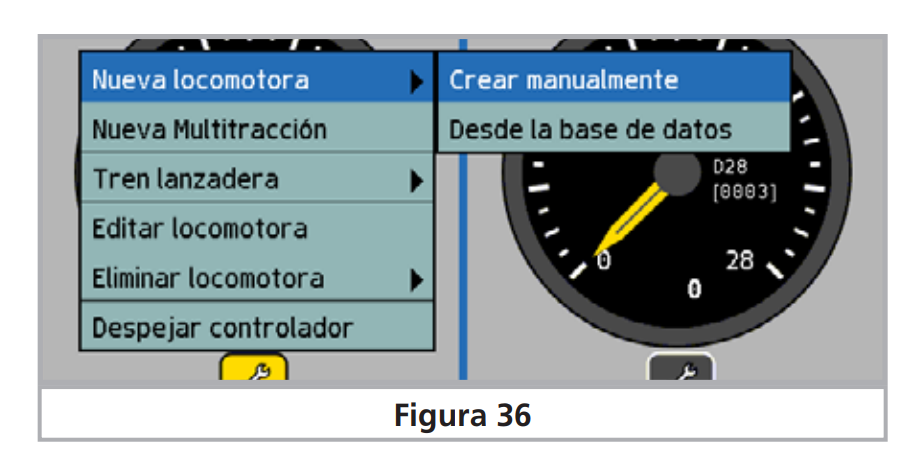

En la pantalla de introducir una nueva locomotora, marca que quieres dar de alta una locomotora de la base de datos.
busca la locomotora "27" que no te deja poner una nueva y la seleccionas. Luego la editas y le cambias los valores de la dirección y nombre.
Perdona por la tardanza en contestarte. El significado de la pantalla que te he enviado es que si no marcas ninguna de las 2 opciones de Railcom, las nuevas locomotoras, cuando las pongas en la vía de programación (como muy bien dice Fantito y que es muy recomendable instalar) te reconocerán los formatos que marques, por ejemplo Motorola y DCC. Un saludo.
