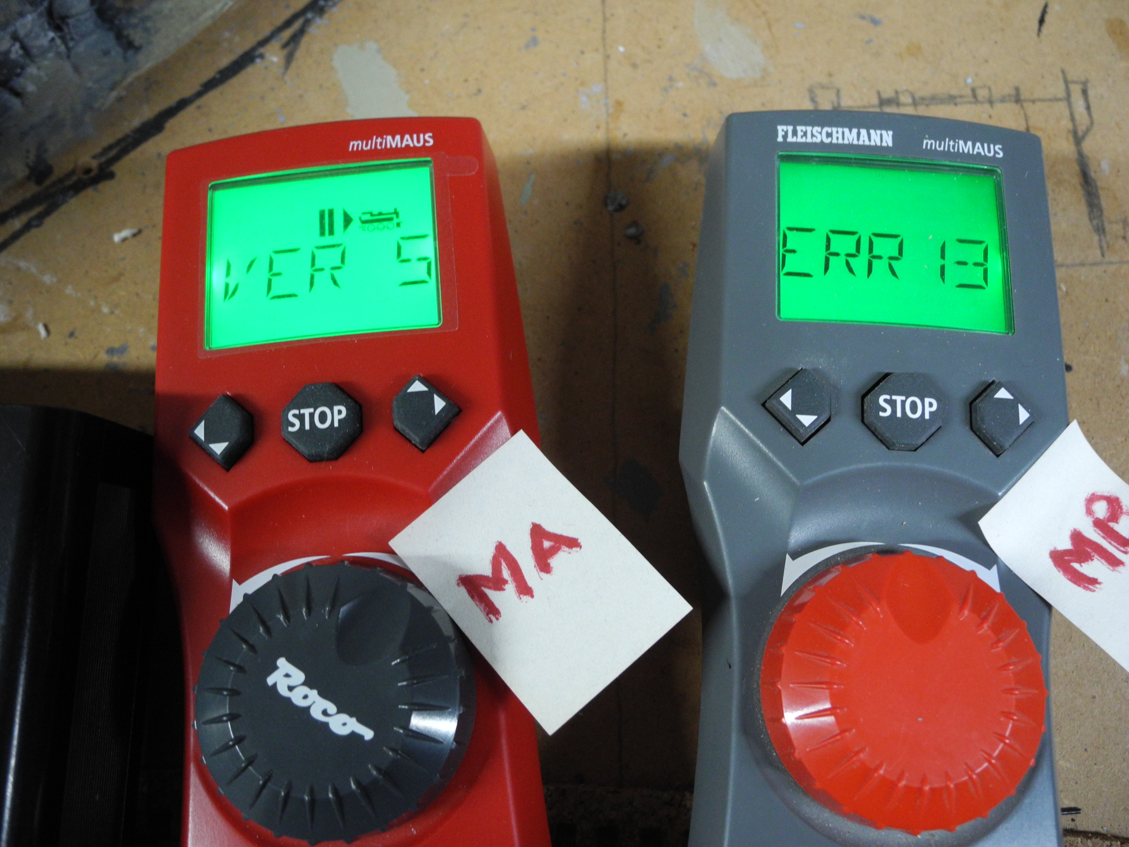

He comprado un booster de segunda mano y he comprobado que funciona bien.
El problema sigue igual. Sin ninguna conexión a vías solo los dos multimaus me sigue dando el error 13.
Ya no se que hacer, por favor necesito que me ayudéis a ver si se puede solucionar este problema.

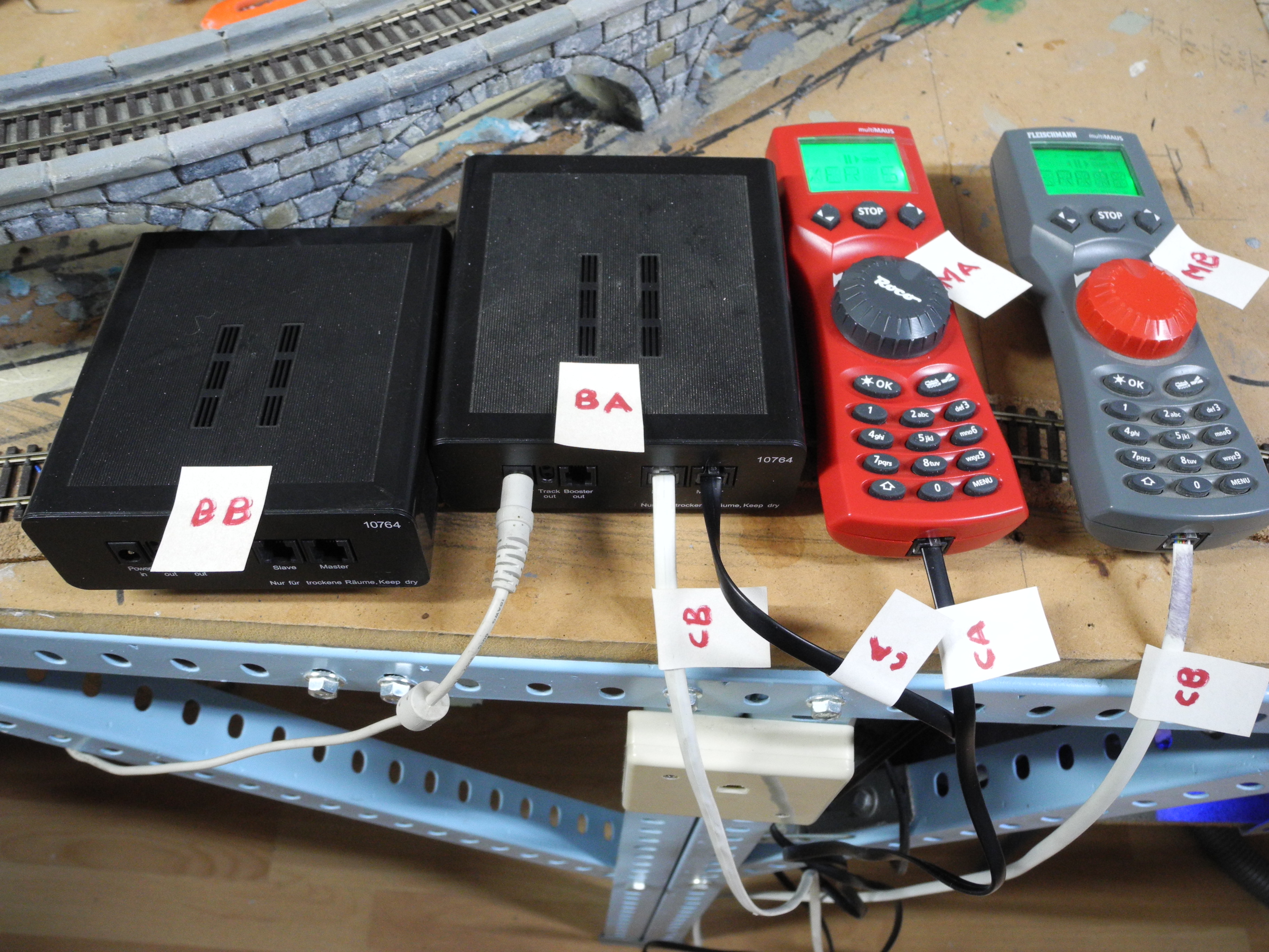

Vamos a resumir.
Dices que tienes dos booster 1065 que identificaremos como B-A y B-B
que tienes dos mandos que identificaremos como M-A y M-B
que tienes dos cables, uno de cada mando, que identificaremos C-A y C-B
Primera prueba:
Bosster B-A.
En la salida Master cconectamos el mando M-A con el cable C-A
En la salida Slave conectamos el mando M-B con el cable C-B
¿Cuál es el resultado?

Paso unas fotos para que veas lo que he hecho según tu indicación.

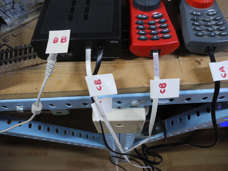

Mensajes: 62
Registrado: 26 Feb 2016 21:42

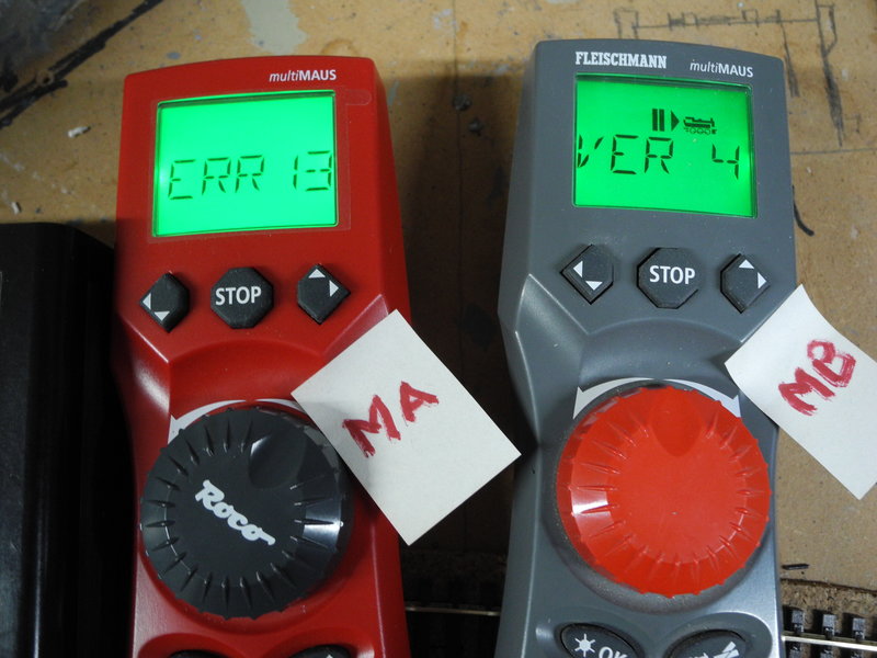

Mensajes: 62
Hay varias fotos mas intercambiando cable y booster, en todas es lo mismo el slave da error 13.
Ya me dirás algo.
Gracias un saludo.

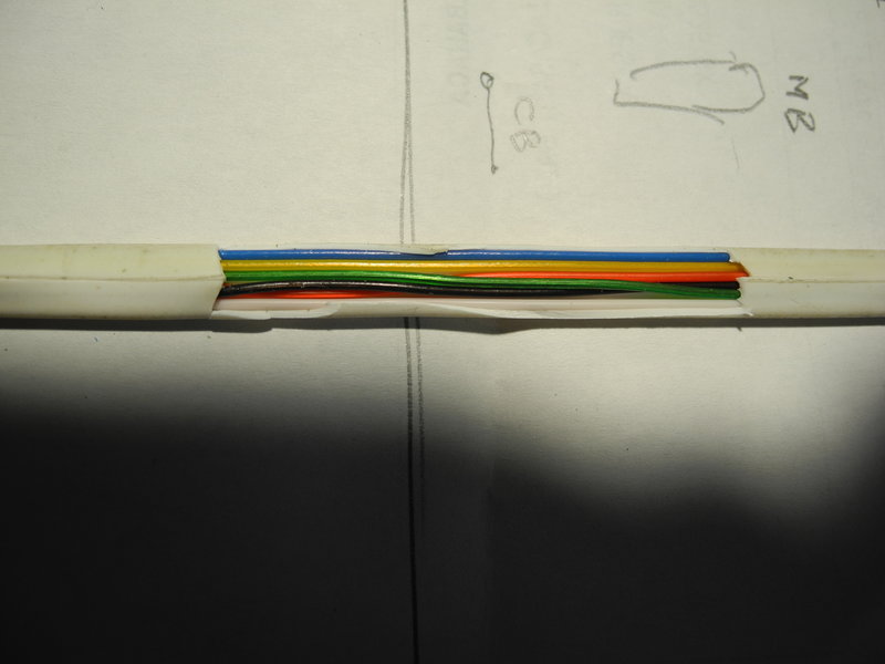

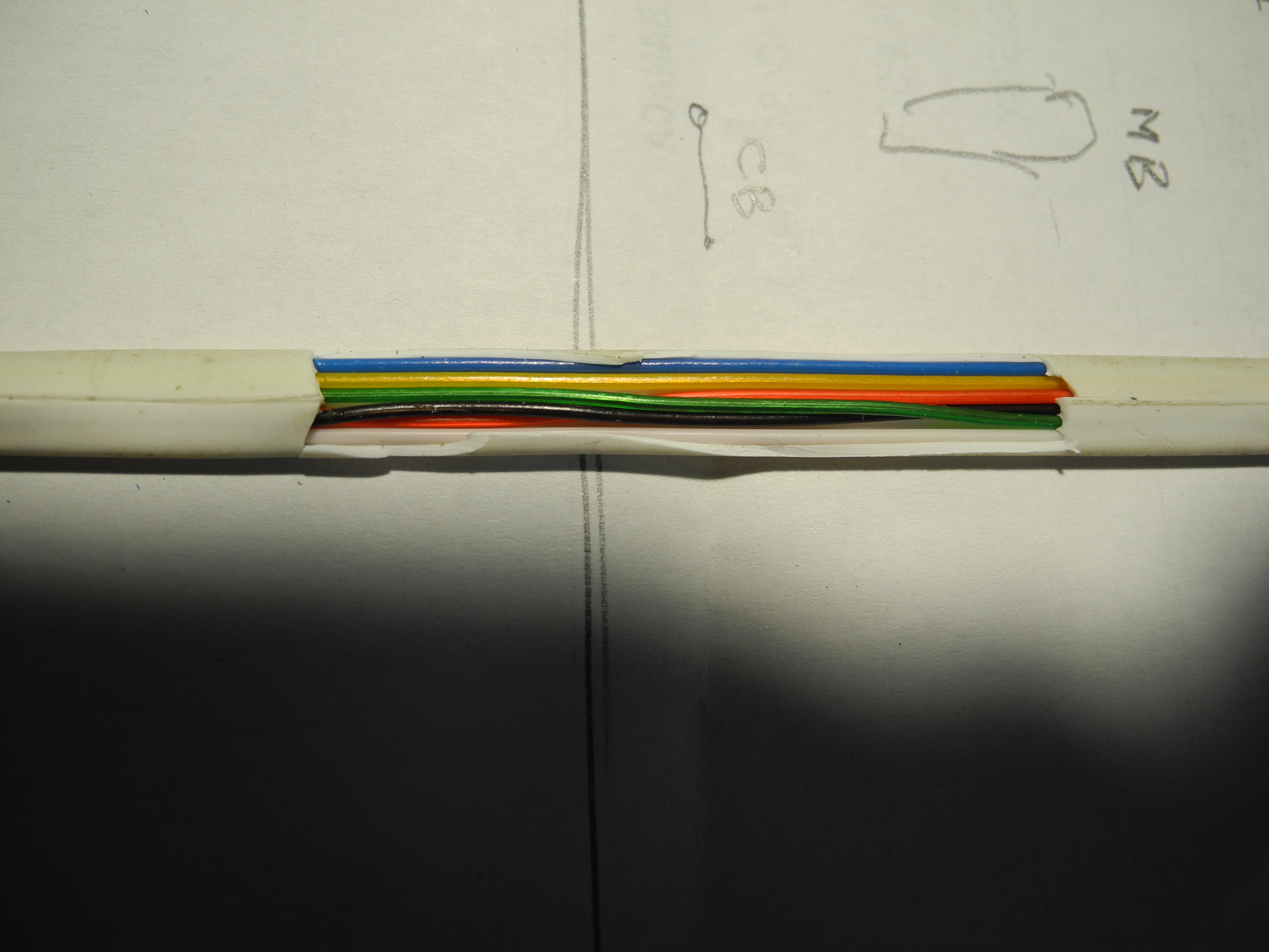

Problema resuelto. Era el cable blanco, lo compre en una tienda de electrónica pero me ha dado mal resultado pongo una fotografía y en el centro del cable los hilos se han cruzado. El crimpado estaba bien pero no me percate de que los cables estaban mal.
Gracias a todos por vuestros consejos. Todos ellos me han sido muy útiles.
Un saludo y de nuevo gracias.
Carlos
Carlos
En ese tipo de cable pasa habitualmente, los seis hilos van en paralelo y si se aplasta o se riza se pueden descolocar internamente pero no afecta a su funcionamiento. Eso si, el plástico de la cobertura envejece mal, suele volverse muy rigido. Esta misma tarde he estado crimpando un latiguillo con ese mismo cable.
Un comprobador como el que te recomendé te hubiera ahorrado tiempo y dolores de cabeza. Fundamental para no perder tiempo ni clavijas que crimpar de tantas pruebas. Si lo compras online por menos de 6 euros los encuentras. El mio tiene años y ni le he cambiado la pila. Una cosa tonta de aparato, pero que solo el tiempo que has perdido escribiendo los mensajes o volviéndote majareta ya estaría mas que compensada su adquisición.
Hazme caso que sale rentable por lo poco que cuesta.
