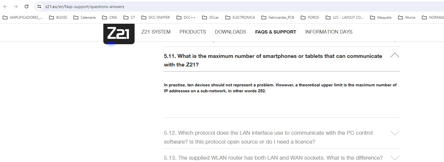

Mientras espero respuesta de Roco, he estado revisando las FAQ´s de su página web, y en la FAQ 5.11, tienen exactamente mi pregunta... pero me he quedado exactamente como estaba:
Es decir, la pregunta es ¿cuál es el máximo número de móviles o tablets que se pueden conectar a la Z21 (la negra)? Y su respuesta es, que en la práctica, diez dispositivos no representa un problema (eso ya lo sabíamos), pero que sin embargo, el límite teórico es de 252... Es decir, me quedo igual. No entiendo cómo Roco no da una respuesta más contundente y clara.
Gastarme 500 eurazos en una Z21 negra, para no tener claro si podemos superar ampliamente el número de diez personas conectadas... no me motiva, la verdad.
Otras opciones basadas en una gestión a través de un ordenador personal, no nos gustan, la verdad...

He convocado a quien hizo las mismas indagaciones que tú. Exactamente las mismas. Porque también les envió correo y recibió respuesta. Pero contestará cuando buenamente pueda, no está en mi mano. Paciencia.
La Faq. De Z21 es de traca. "En principio no deberia". Respuesta comodín. Pero ya te digo yo que mas de la docena siendo muy activos en las ordenes sobre locomotoras, estaciones etc... Desde smartphones, tablets o multimaus inalámbricos da problemas, las locomotoras no obedecen y se cuelga. Si algo nos avala despues de un montón de encuentros es haber tenido problemas con mil y una configuraciones, routers e inventos. Y ojo; hay gente muy cualificada entre nosotros (yo no me incluyo). Y en ese sentido no hemos notado diferencia entre una z21 blanca y una z21 negra. Por una vez es una bendición que en nuestra asociación seamos 4 gatos y nunca nunca hayamos tenido cuelges. Pero en los encuentros somos más, y tenemos callo ya de apagar y encender porque las locomotoras de repente van a su aire.
