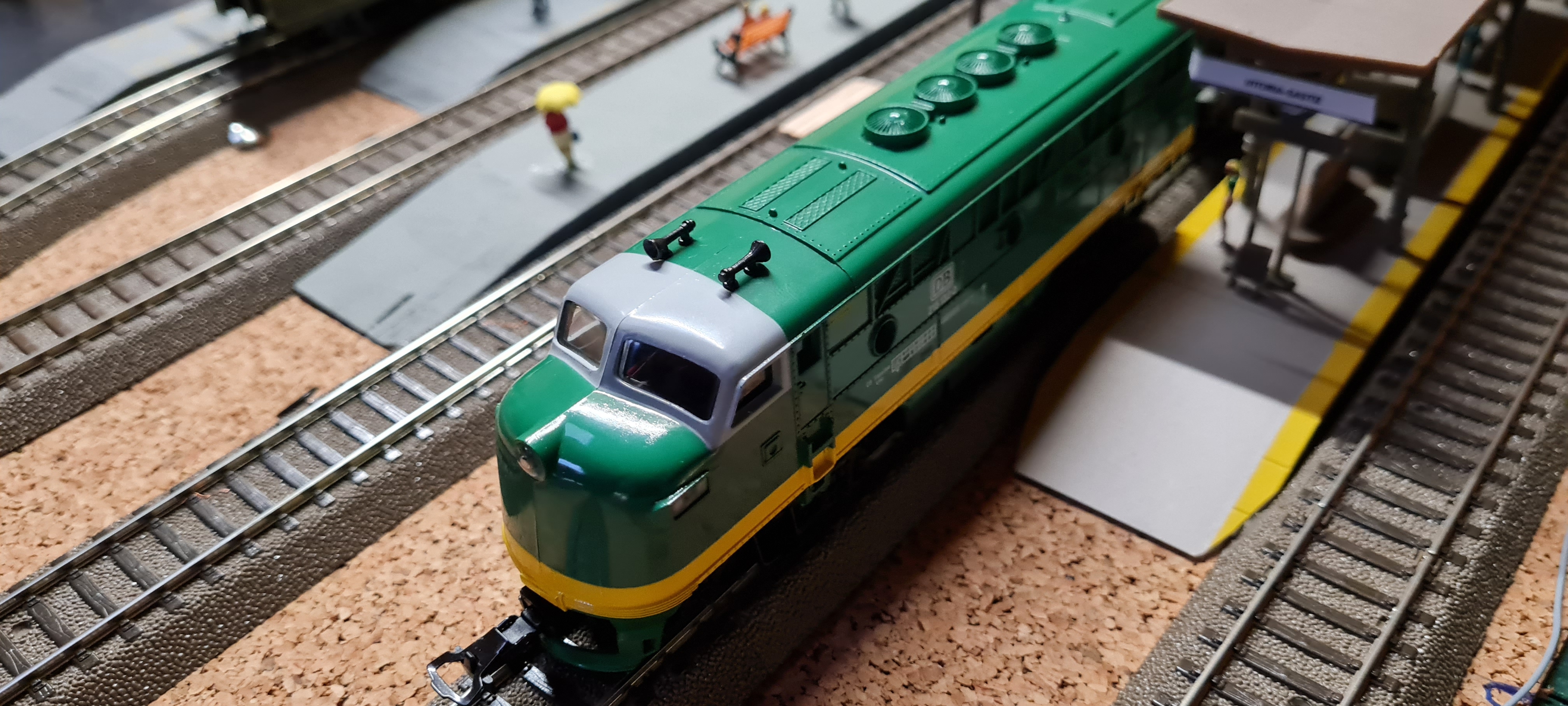

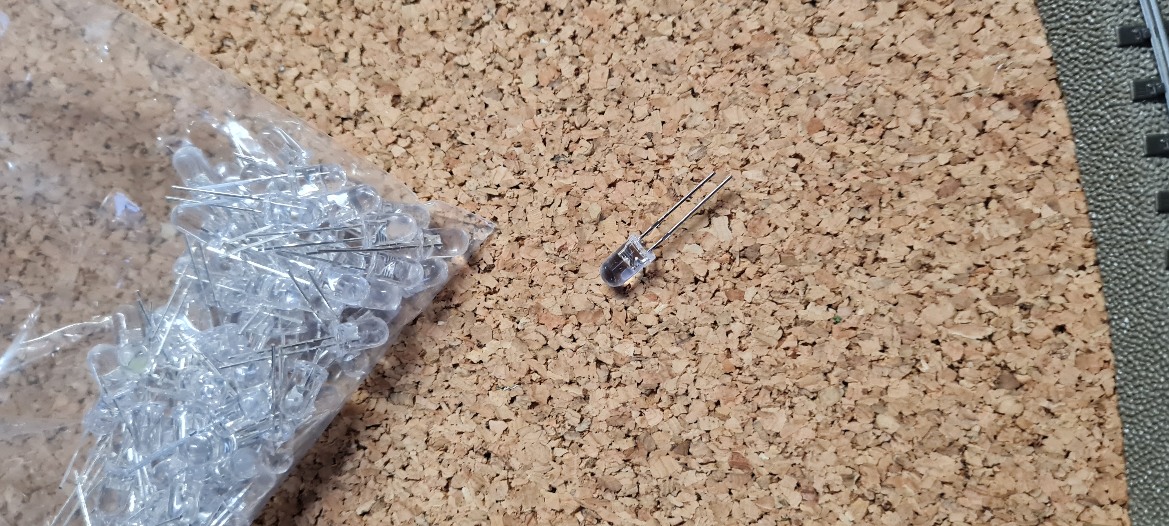

Buenas, feliz año, un poco tarde pero es el primer post que hago desde el comienzo del año. Bueno vamos al lio, tengo la locomotora de la foto, viene con una luz que parece un farolillo jajaja, quiero cambiársela por una que de mas luz, osado de mi dije, bueno compro un diodo led, como es corriente continua sueldo cable positivo a positivo y negativo a negativo y listo, y si ,ha funcionado, da muchísima luz, pero.......en cuanto la corriente de los carriles pasa de 9 v mas menos ,a dios se va la luz, luego entiendo que se funde el led. ¿ algún led que aguante 14 v mas menos que ele lo que da la fuente que alimente el circuito, alguna forma de colocarlo para que aguante, hay que usar otro tipo de lampara , versus led? Gracias compañeros.

Lo normal con los leds es que se ponga una resistencia de protección en uno de los polos, si quieres que ilumine mucho, unos 600ohms será suficiente, eso limita la corriente que circula por el led y evitará que se te funda.

Como dice el compañero, resistencia, lo más fácil es una de 1kOhms. Yo tengo esa locomotora y le puse led y la digitalice (para practicar y aprender)!

Ok gracias, ¿se pondría entre una pata del diodo y el cable de corriente?

Si por supuesto!
