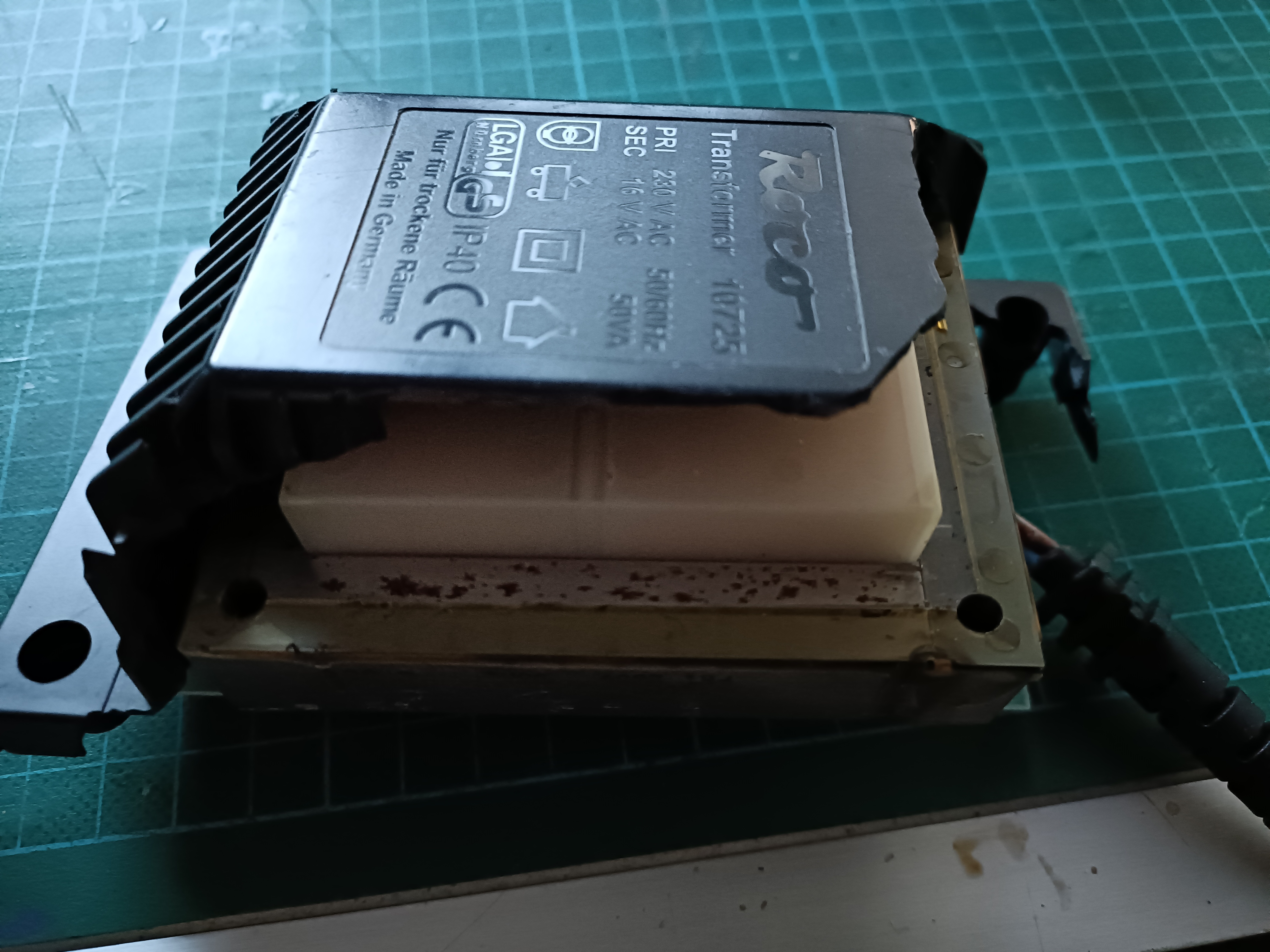

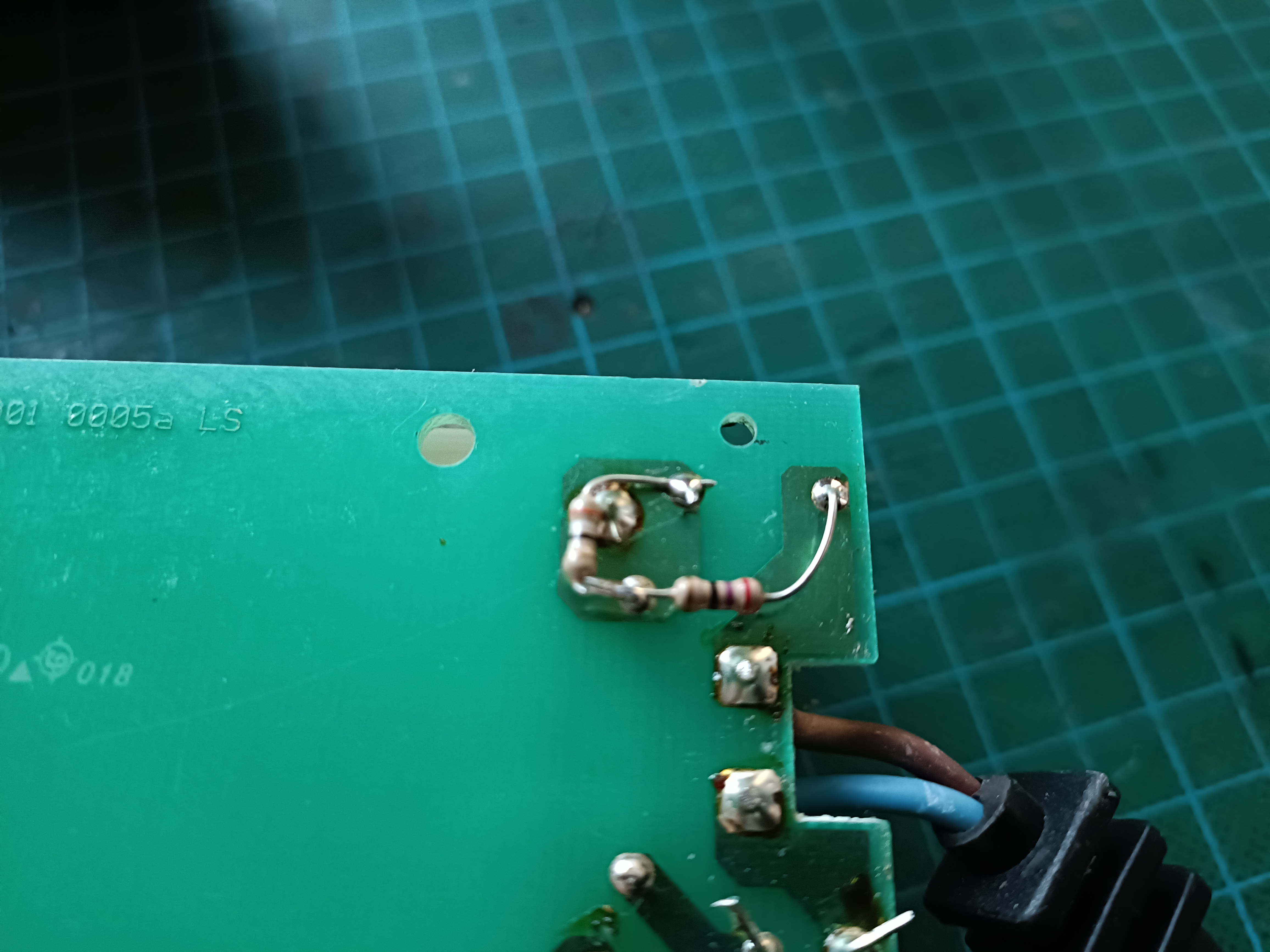

Puedes enviar una foto?, me pasó algo parecido y fue una resistencia que se quemó.
Gracias, Pablob por tu rápida contestación...
No tengo foto porque no he sido capaz de sacar el transformador de la carcasa...parece como si estuviera pegado ..
Además, es un producto descatalogado que no se si encontraré. Mi pregunta ahora es si puedo poner un transformador
que dé la salida de los 16/18v. de los que venden en tiendas de electrónica ya que este creo que tiene algún tipo de protección
contra cortocircuitos y no sé si alguna cosa más...
Saludos, Lugen

Mensajes: 272
Registrado: 28 Oct 2015 09:35
Como bien dices nuestro compañero lo puedes cambiar por otro con esas características.
Mi transformador era este, funciona, cambiado las resistencias que se ven a la derecha y ahora lo tengo con un cargador de portátil.
Mensajes: 272
Faltaba
Mensajes: 443
Registrado: 08 Jun 2011 16:25
Fantito escribió:
Este tipo de transformsdores son irreparables ya que están recubiertos por un baño de resina y hay que sacar esta para acceder a los componentes.
Lo puedes substituir por cualquier transformador de 16vcc/50VA.
Buenas tardes
Gracias Alfred, pero tengo la duda al ver la foto de Pablob ya que en la carcasa
del transformador, se ve que el secundario entrega 16 V. AC, no CC ya que no
tiene rectificación de corriente, con lo que imagino que con un transformador
toroidal 230/16 iría bien...
