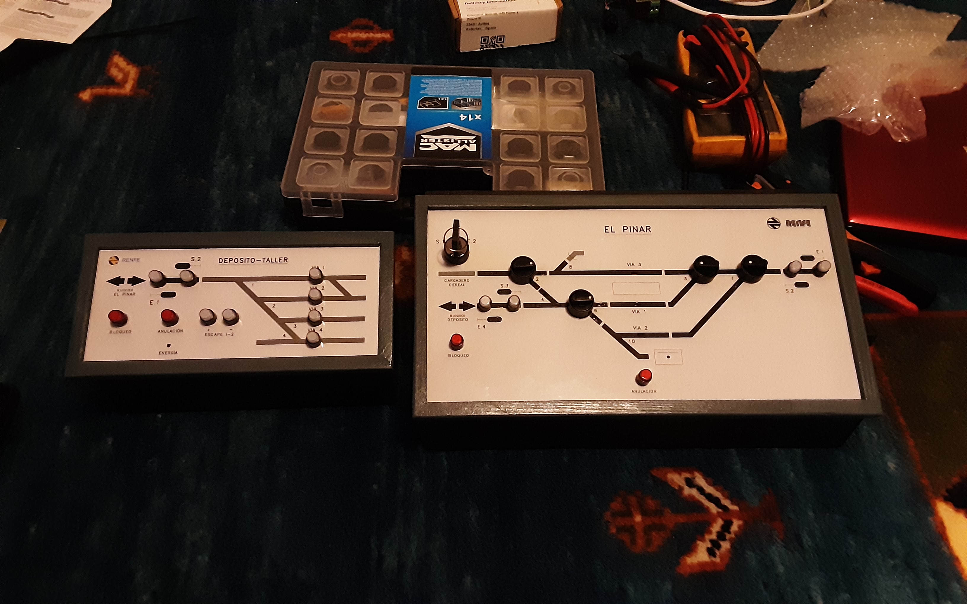

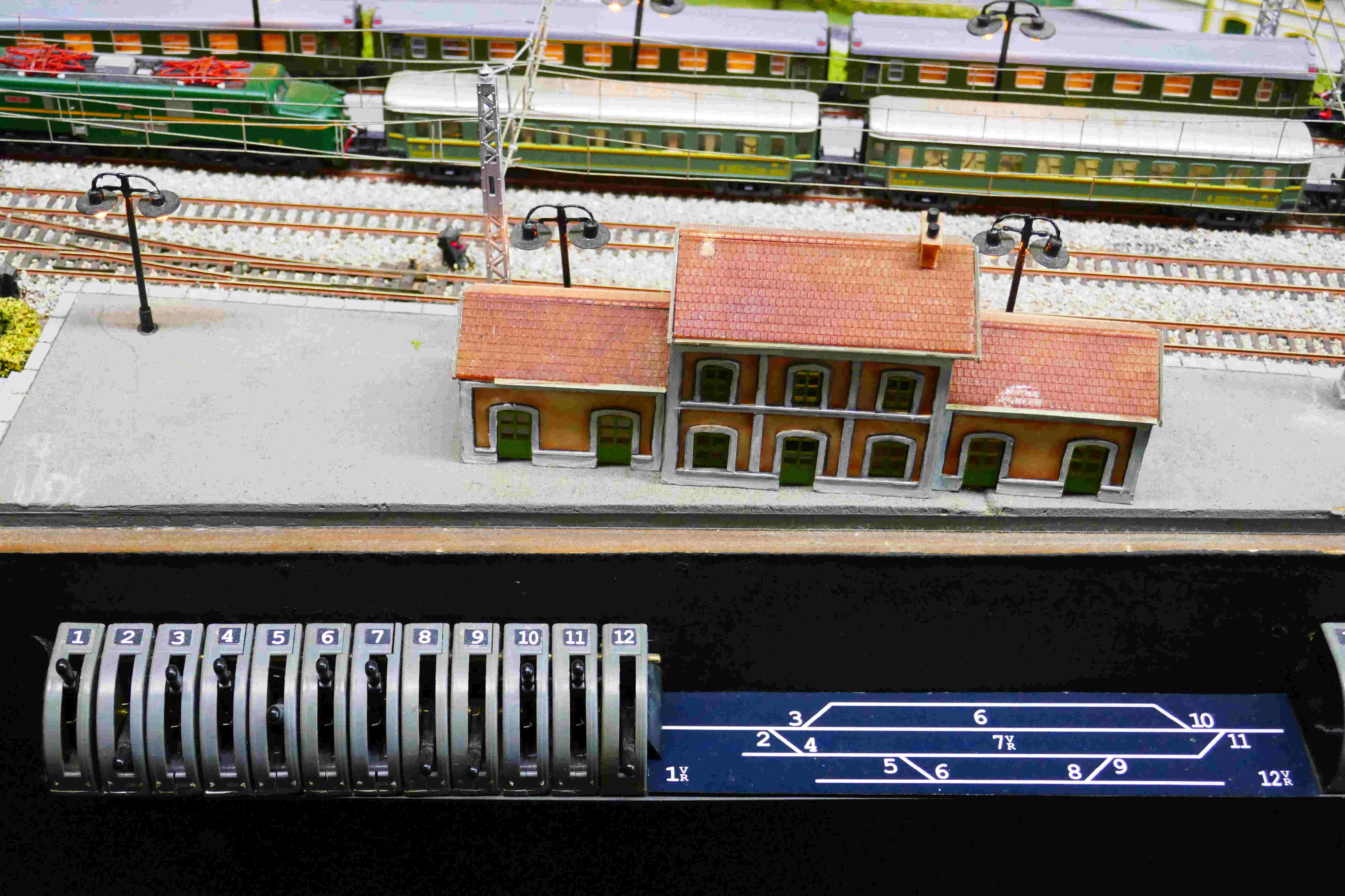

Hace un tiempo publiqué este trabajo:
https://www.forotrenes.com/foro/viewtopic.php?f=9&t=21701&hilit=pupitre&start=500#p785215
Pronto haré una charla explicando como funciona!!!
Mensajes: 281
Registrado: 05 Mar 2013 16:46
Es la única foto que tenía disponible. Este fin de semana prepararé un esquema.
Muy interesante el trabajo que has hecho con los enclavamientos mecánicos y la adaptación al modelismo.
En el caso mío se suma la comunicación entre estaciones.

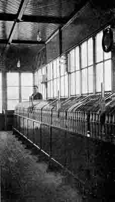

Era de noche y se veía poco y recuerdo que uno de los operadores, había dos, me comentaba que el mayor riesgo que tenían era asegurarse de que antes de cambiar una aguja, la locomotora de las largas composiciones de la época, no estuviera montada sobre ella o sobrepasándola... porque se podía ir al suelo.

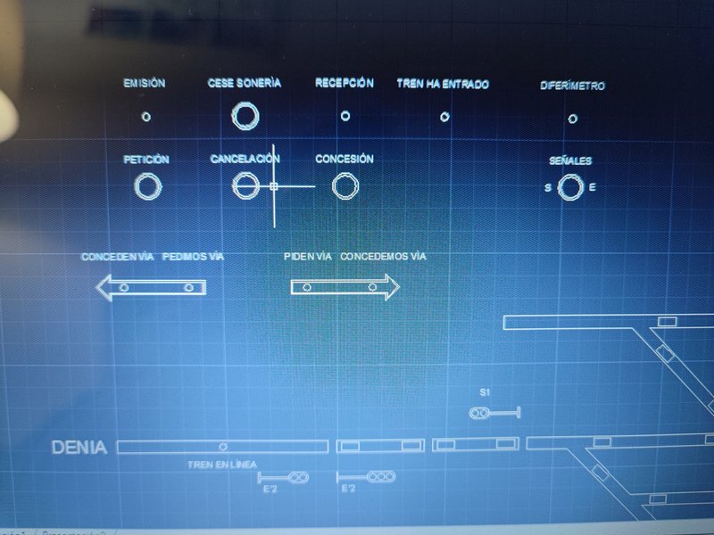

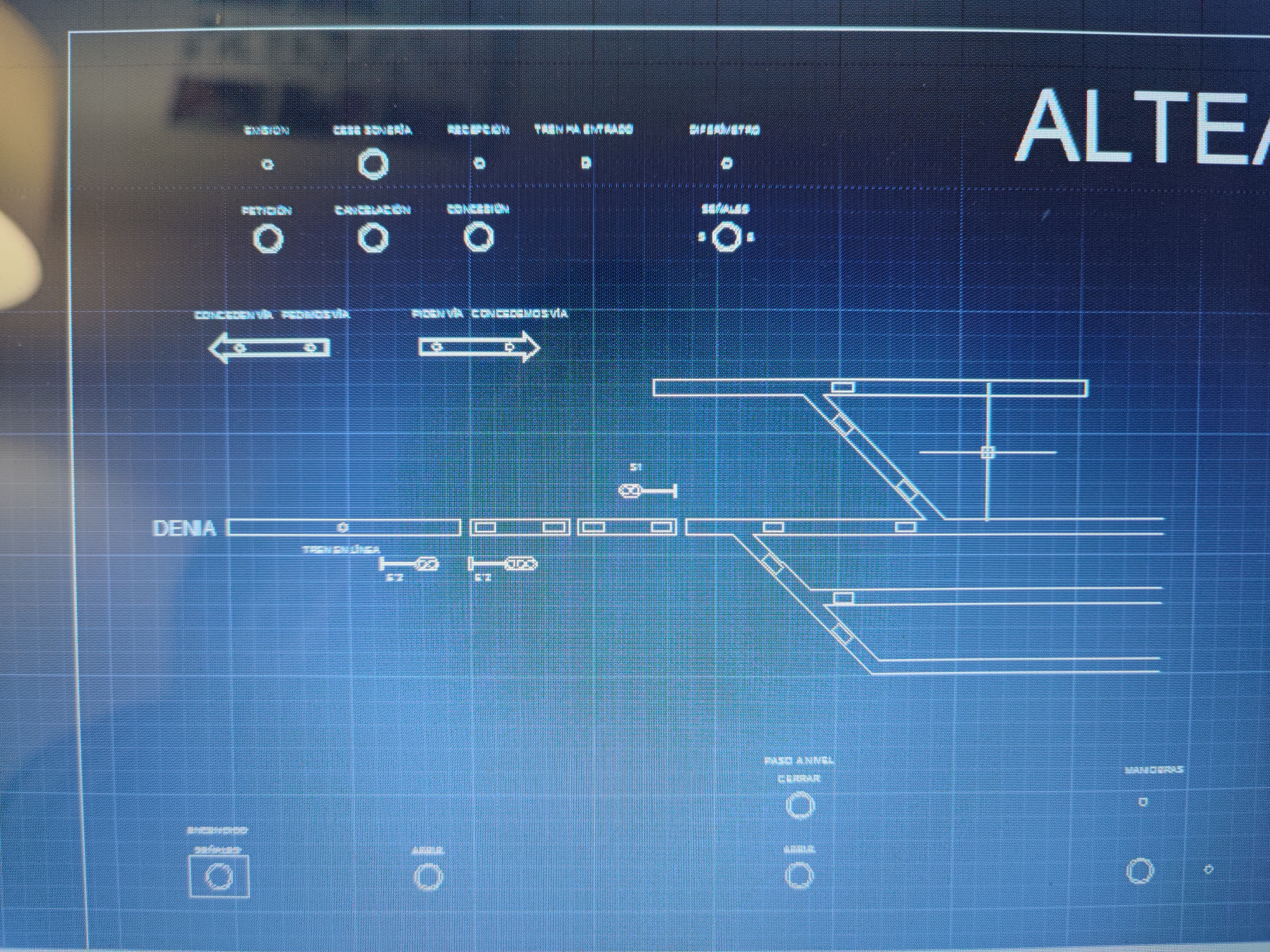

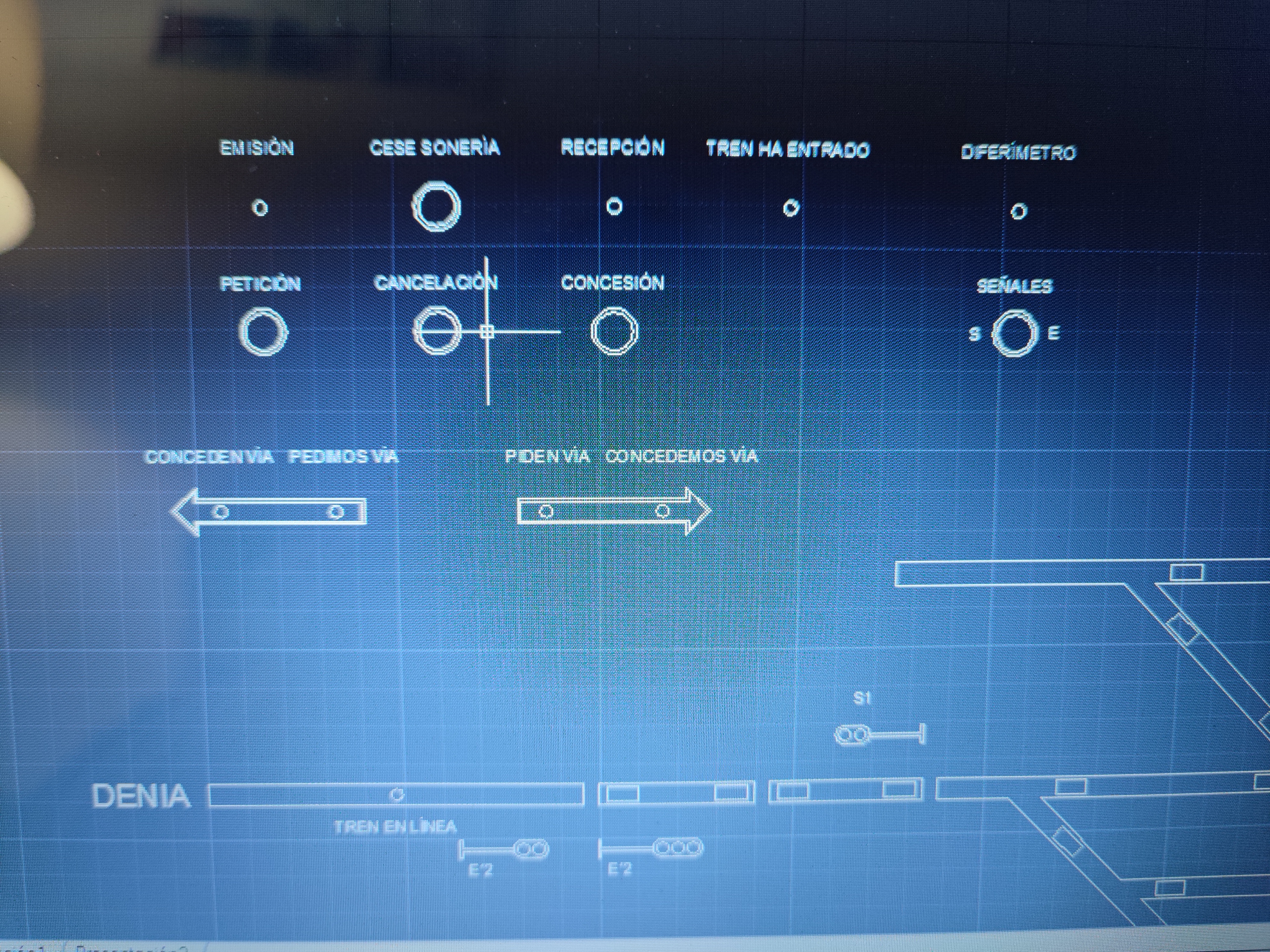

Buenos días,
Este es un esquema del panel. A la salida de las agujas hay dos circuitos de vía limitados por la señal de entrada E2 y la de salida S1. Según el sentido en el que los cruza el tren, resulta una indicación en el panel de tren en línea (TL) o tren ha entrado (TE)… además del efecto sobre el aspecto de las señales.
¿Podéis indicarme el gráfico para obtener este efecto?
S1+E2=TL
E2+S1=TE
Se me ocurre esta expresión (simplona) pero la suma no puede ser por la propiedad conmutativa...

En cuanto al problema que planteas, no logro captar el alcance pleno de tu pregunta, especialmente no hallo los indicadores TL y TE y dudo del significado de la frase “¿Podéis indicarme el gráfico para obtener este efecto?” ¿Qué tipo de gráfico?
En el mundo del modelismo a escala normalmente pretendemos imitar al mundo real, pero esa imitación, para mí, muchas veces no es copia. El ejemplo más evidente son las inercias del tren que en el mundo real están inevitablemente ahí y en el modelismo forzamos su existencia y las fabricamos. O las simplificamos. Supongo que también en los sistemas de control pasa parecido, imitar la realidad no es copiarla, es simularla. Lo que nos llevaría a la pregunta de qué quiero hacer y el cómo quiero o puedo hacerlo.
Supongo que sí se podría diseñar un algoritmo sin dificultad para cualquier problema de esta naturaleza que plantees, pero seguramente debe estar definido, para mi, con más precisión. Con relés la cosa cambia y seguramente Fantito es mucho más capaz de hincarle el diente…

Es toda la documentación técnica que tengo, y sin explicacioón de las abreviaturas. Es un tema bastante complejo y me he planteado abordarlo por piezas. Una es la ocupación de vía.
Lo que quería decir es que si teniendo dos puntos de control sucesivos se puede, con relés (o de otra manera), determinar una señal que indique el sentido de la circulación. Es decir: en un tramo de vía tenemos dos circuitos de vía A y B que detectan la presencia del tren. Cómo hago para detectar si el tren pasa de A>B o de B>A. Creo que Fleischman tenia unas vías con una especie de pedal que permitía activar dos circuitos diferentes según el sentido de la marcha. Busco obtener el mismo efecto.

Me ha pasado lo mismo que a DCC160, que no entendía lo que querías hacer.
Bueno si tenemos dos sectores A y B y podemos hacer que cuando un tren está a caballo entre los dos, ambos marque ocupado podemos hacer una tabla (en realidad se llama autómata finito, pero vale) que sería lo siguiente:
Tenemos una variable ESTADO que inicialmente la marcamos a 1
Ahora hacemos esta tabla
|                |   A    |    A     |   B    |    B     |
|     Estado     |ocupado |desocupado|ocupado |desocupado|
|1) ningún tren  | -> 2   | -> *     | -> 5   | -> *     |
|2) A ->         | -> *   | -> 1**   | -> 3   | -> *     |
|3) A -> B       | -> *   | -> 4     | -> *   | -> 7**   |
|4)   -> B       | -> 6** | -> *     | -> *   | -> 1     |
|5) B ->         | -> 6   | -> *     | -> *   | -> 1**   |
|6) B -> A       | -> *   | -> 4**   | -> *   | -> 7     |
|7)   -> A       | -> *   | -> 1     | -> 3** | -> *     |
Las columnas indican sucesos, A ocupado indica una transición de desocupado a ocupado, si A sigue ocupado no hay transición y así las otras tres columnas
El estado nos dice qué luces encender en el tablero, ocupación de A o de B y la indicación de sentido, que puede ser por unos led triangulares, por ejemplo
Las casillas con un asterisco son situaciones que no deben ocurrir
Las casillas con un asterisco doble indican que un tren ha invertido la marcha
A partir de aquí, con un arduino es fácil hacerlo, el problema sin un microcontrolador es que hay que almacenar de alguna forma la variable ESTADO y eso puede ser complicado (o una variable que indique sentido, que puede tener tres valores, no asignado, A>B o B>A)
Por último, en el momento de arranque si hay un tren en A o en B puede ser instable hasta que el tren abandone ambos sectores (podríamos caer en alguno del os asteriscos de la primera fila)

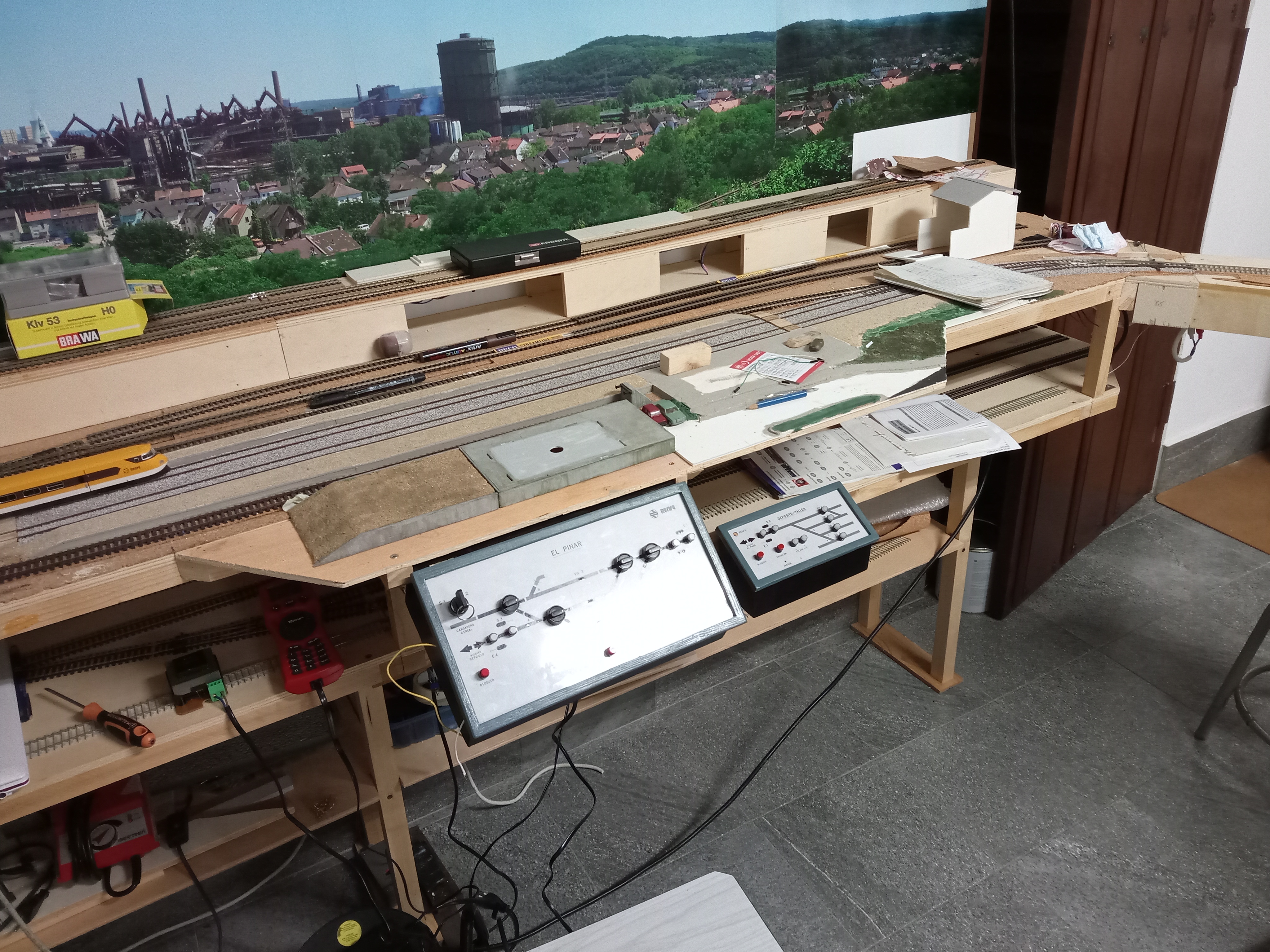

Por volver un poco al tema, paso unas fotos de los cuadros de enclavamiento de mi maqueta. Representa una estación de paso en bloqueo telefónico, con un ramal a una estación oculta término con bloqueo automático en vía única sin ctc. Los cuadros están hechos con material del aliexpress que "reproduce" los elementos marca EAO que usan los enclavamientos reales y el control lo hace un arduino mega.
