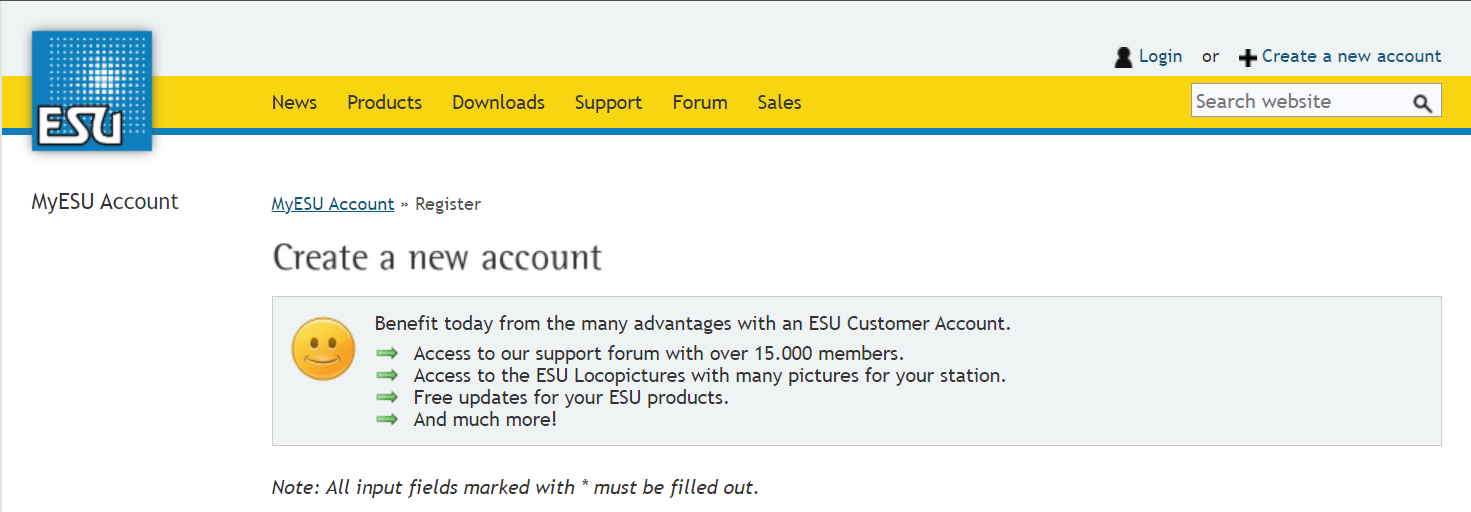

Un consejo: registrala en la web de ESU y mantenla actualizada.
