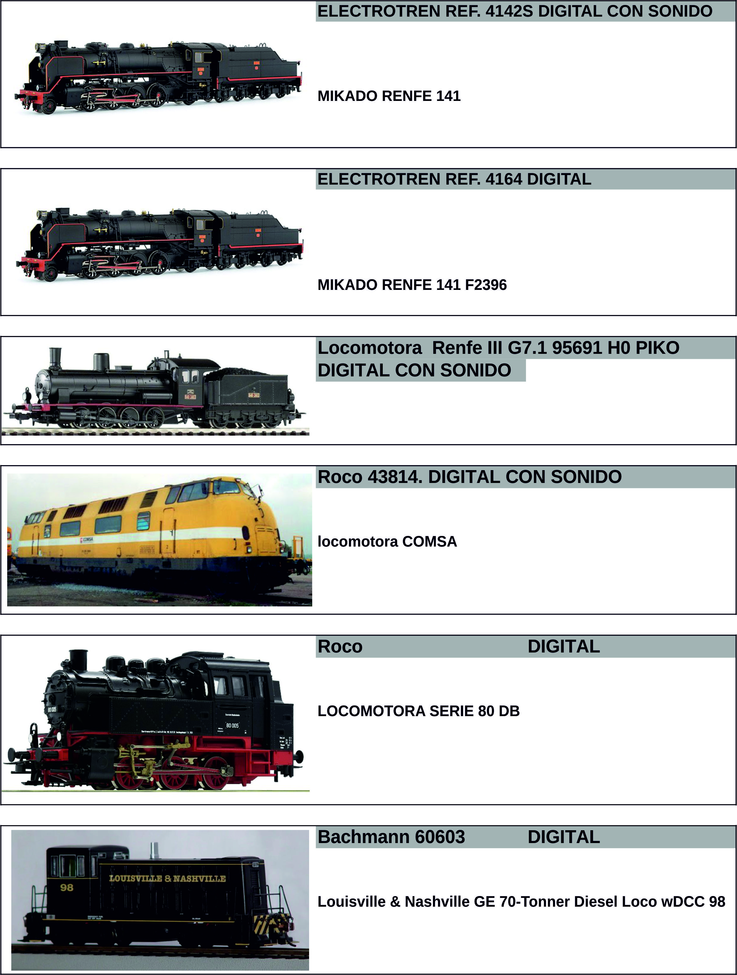

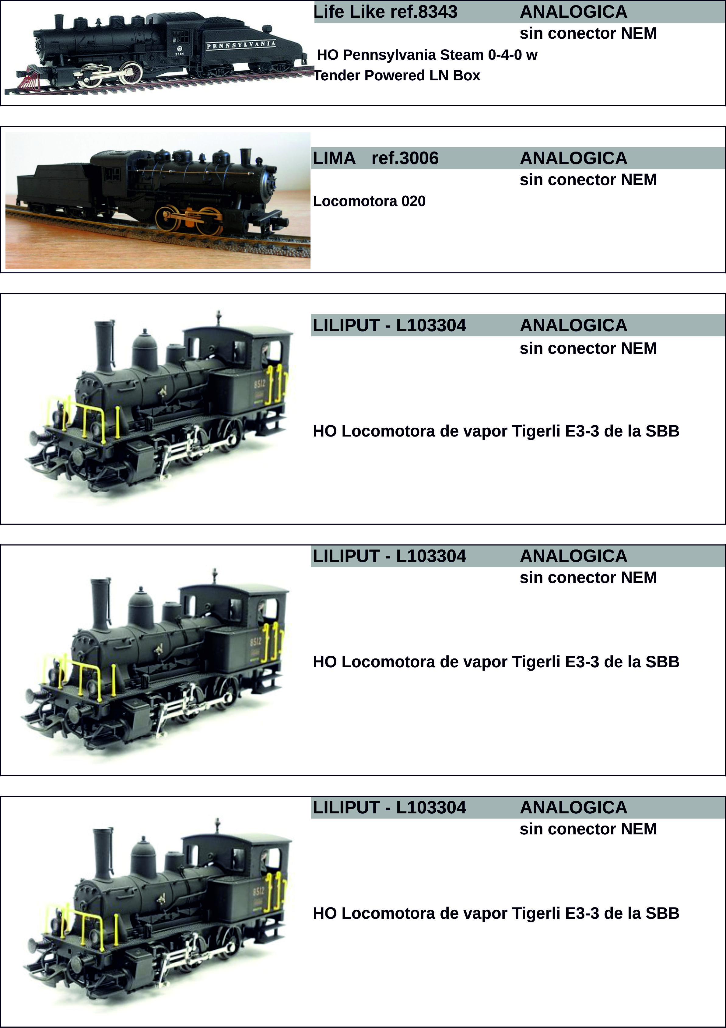

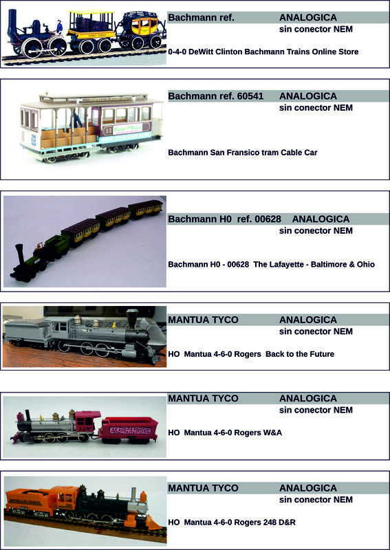

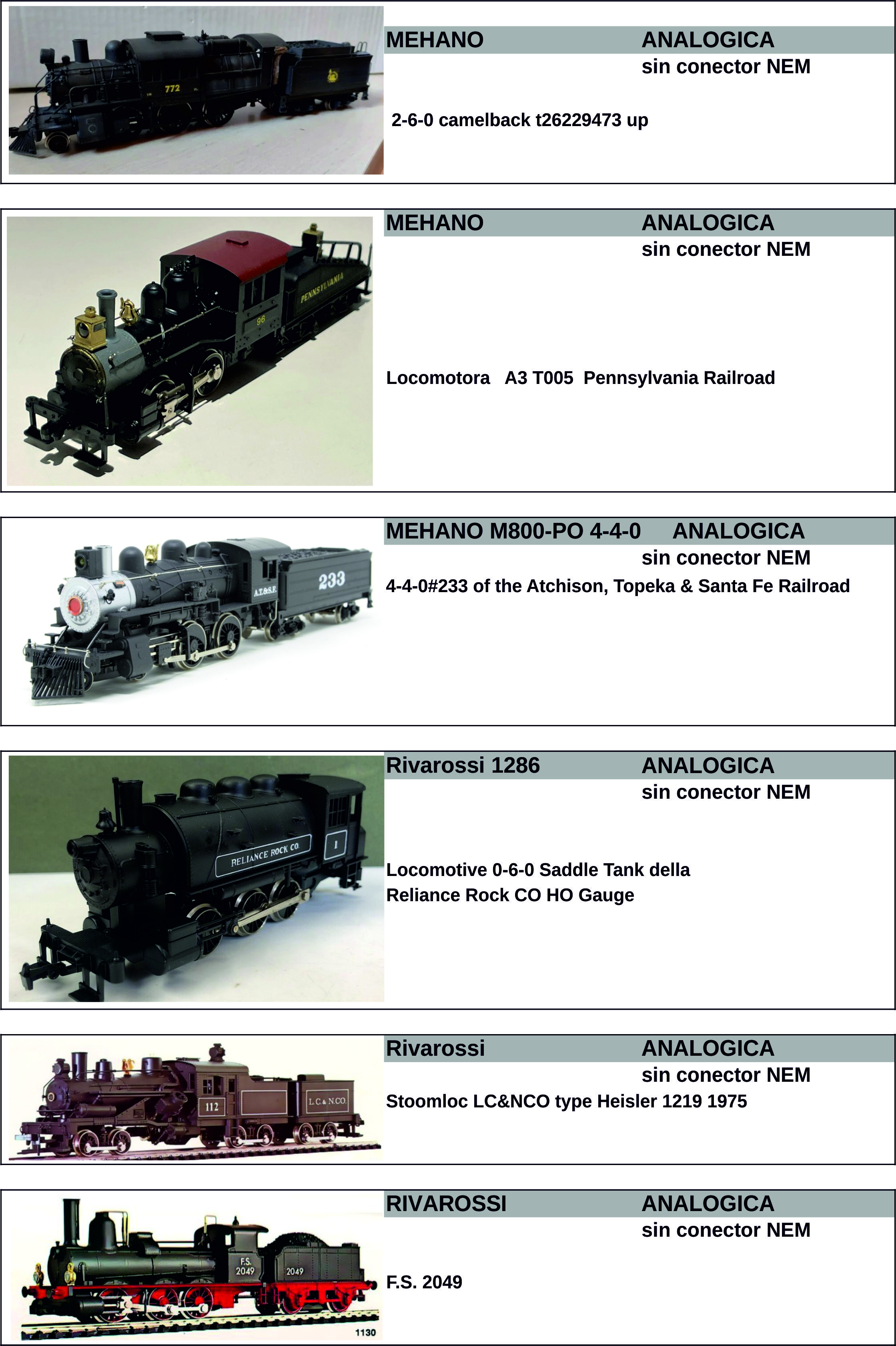

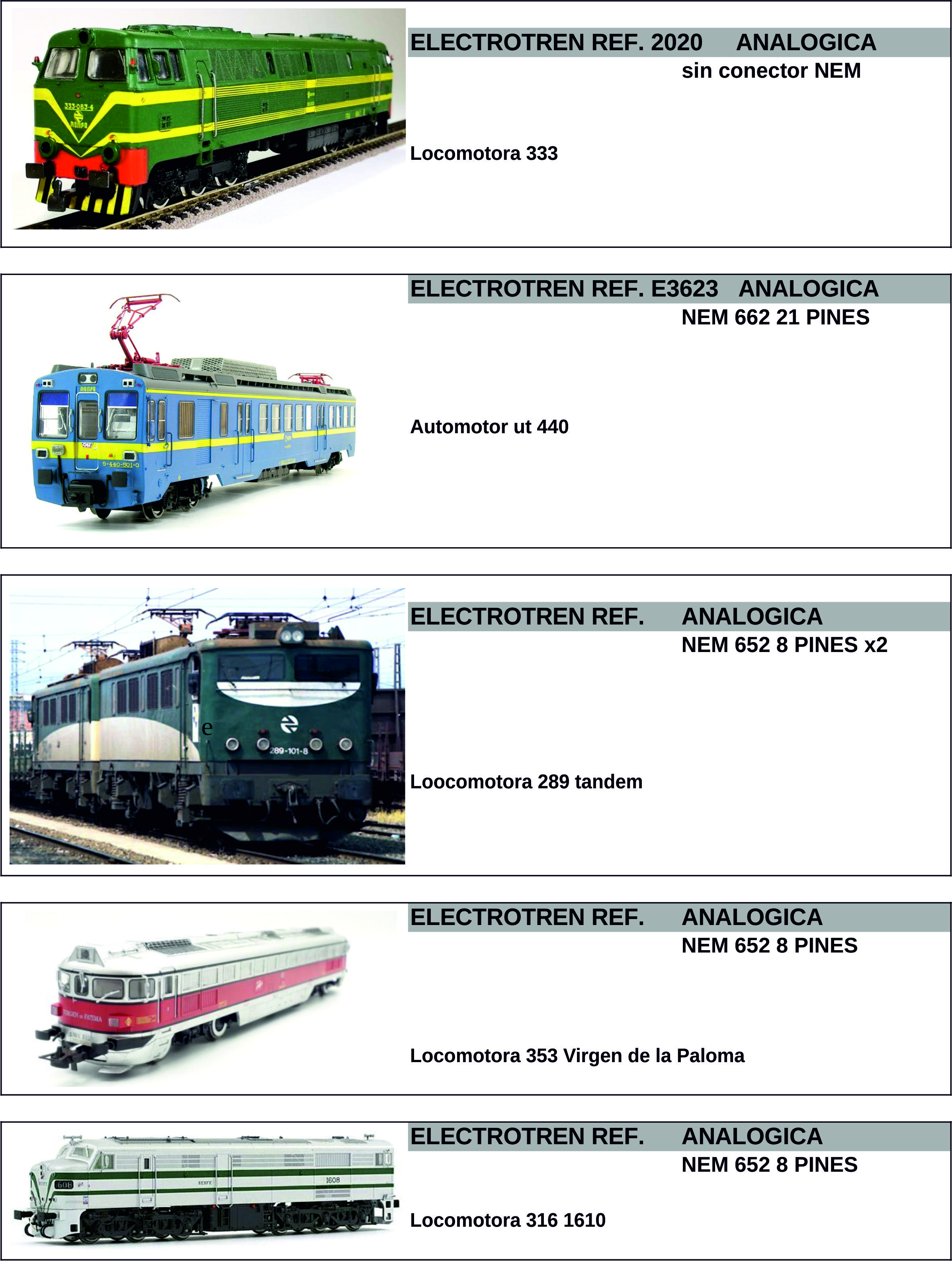

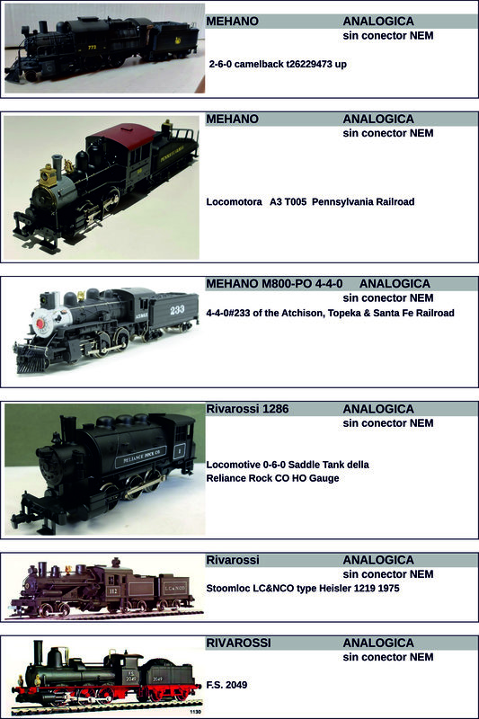

Hola compañero, buenos días, o tardes o noches según se lee esto, je, je, je quería pediros un poco de ayuda. Tengo un listado de locomotoras, os dejaré un PDF y un Excel que son el mismo, como veréis en el listado, hay foto del modelo de locomotora, referencia y en teoría si tiene decoder o no lo tiene, y si dispone de conector NEM o no. La gran mayoría no dispone de el de ahí que escriba el post, las que son analógicas las quiero digitalizar, y lo quiero hacer de golpe es decir comprar todos los decoders necesarios y empezar a digitalizar, la idea que llevo es a todas las que se pueda colocarle conector nem, por si fuera necesario sustituir el decoder o bien quitarlo, sin necesidad de ir soldando y desoldando.
Es bastante trabajo, pero al final creo que es lo más sensato, hablamos de unas 33 locomotoras, es decir, el coste va a ser alto, pero quiero mirar de ahorrarme lo máximo posible. Además, tengo otro problema y es que no sé bien cuál es el mejor decoder para cada locomotora y de ahí que os pida ayuda, por eso os comparto los archivos PDF y Excel para que veáis los modelos, y si queréis en el mismo Excel poner que tipo de decoder tendría que llevar, nombre o referencia para poder buscarlo y comprarlo.
De ante mano os agradezco toda vuestra ayuda.
Por cierto, antes de que se me olvide creo que tengo tres locomotoras que puede haber duda una es la 353 que bien puede tener 8 pines o bien 21, en estos momentos no la tengo a mano y no puedo saberlo, el modelo en cuestión es la 353 serie limitada Virgen de la Paloma de electrotrén del año 2004. Y el otro modelo es el automotor 440 de electrotrén referencia E3623 con conector nem de 21 pines
La 316 de electrotrén la plateada, la compré sin caja ni nada, ¿no la he abierto, pero diría que es la de altaya, la numeración que trae la locomotora es la 1016 y por ahí he buscado y parece ser la de altaya puede que esta traiga 8 pines en vez de 21?
