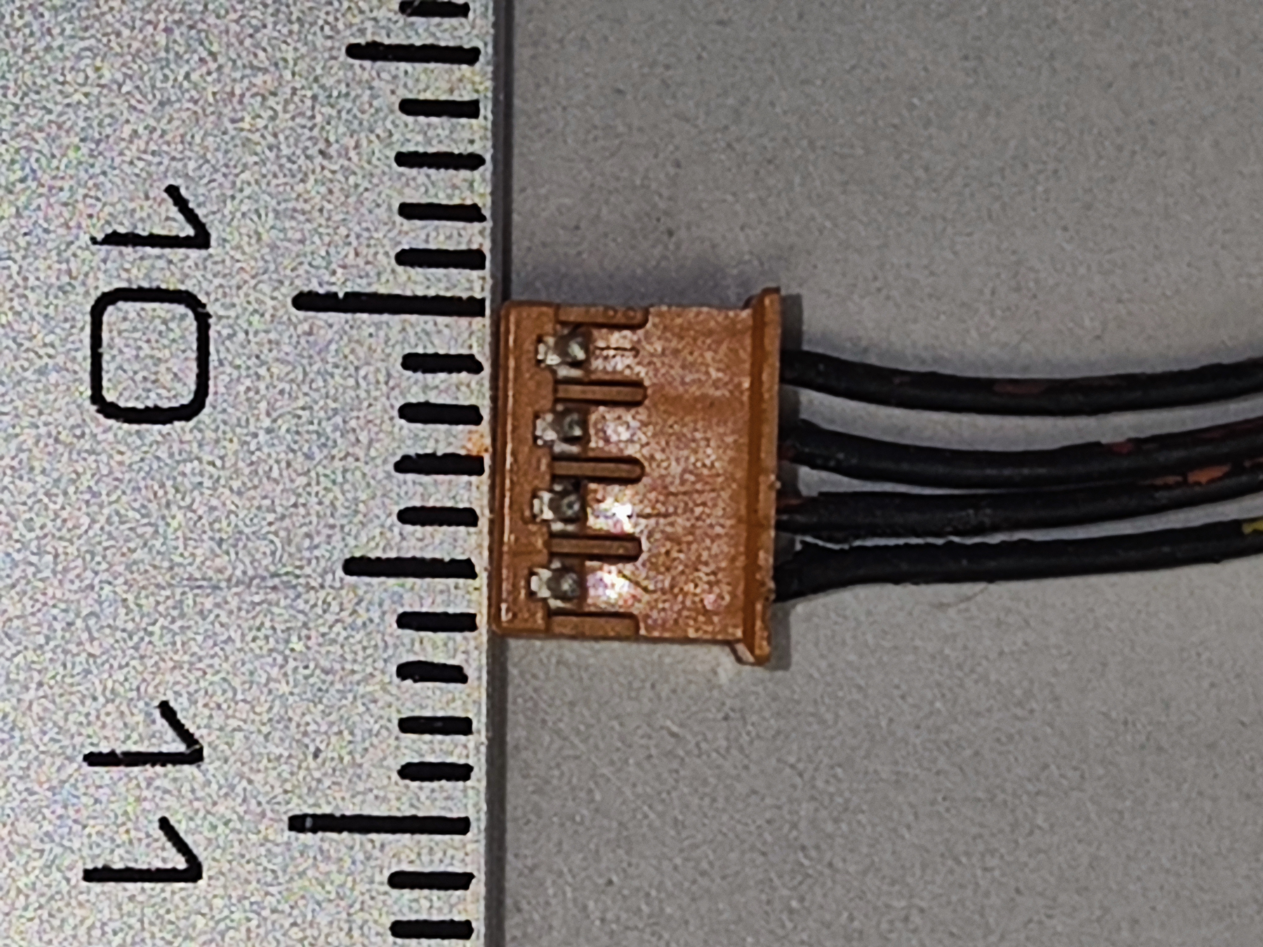

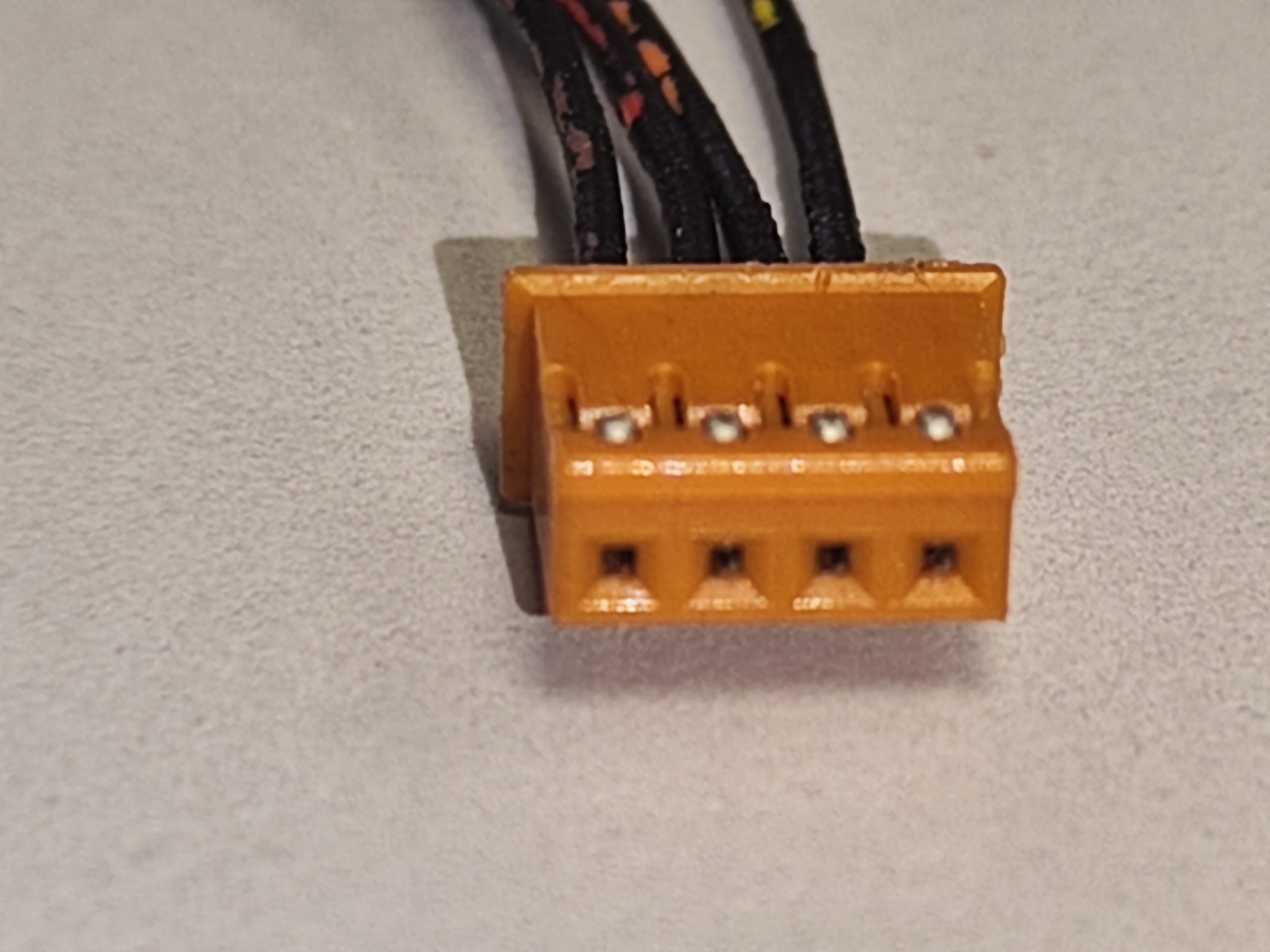

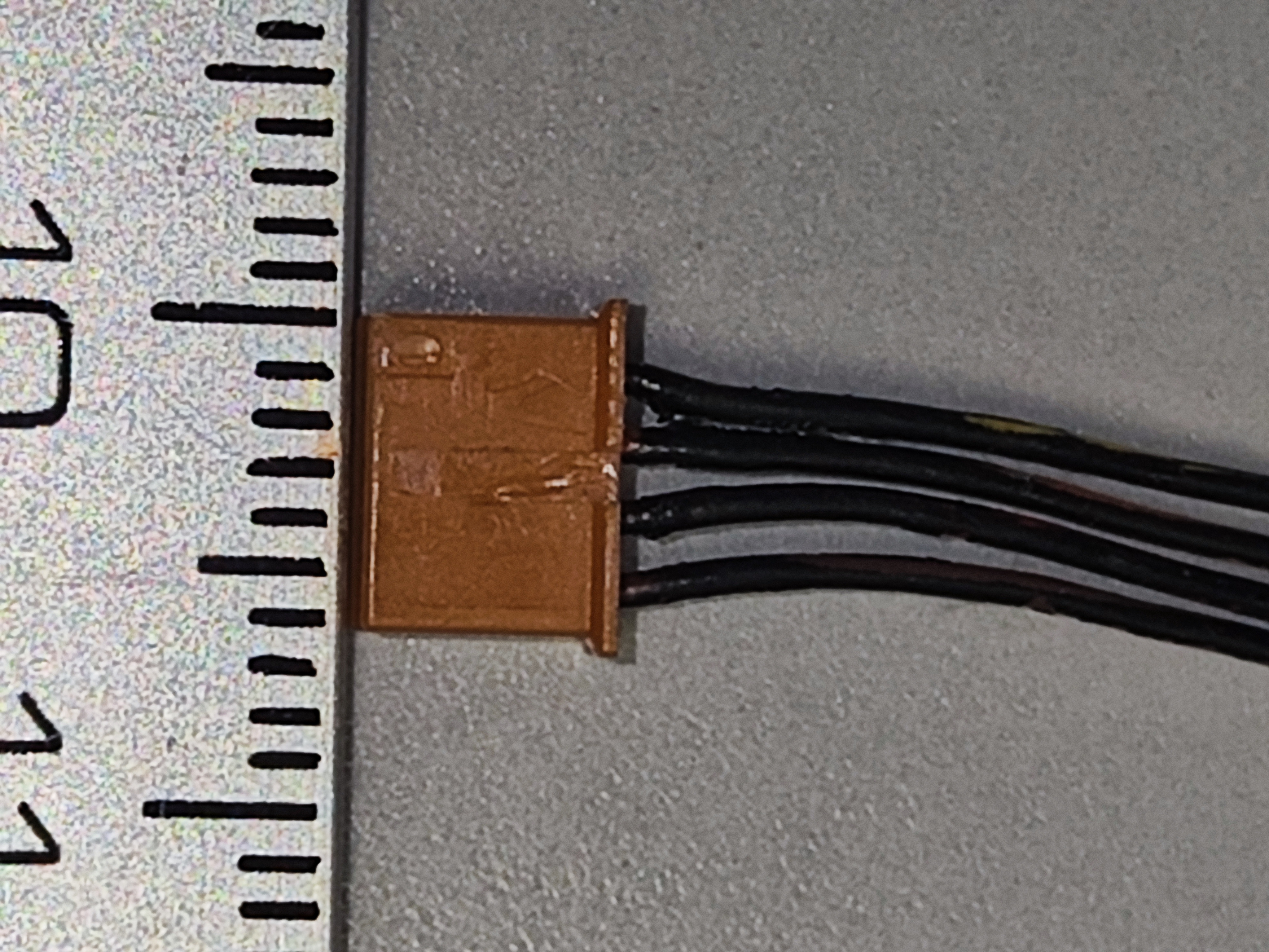

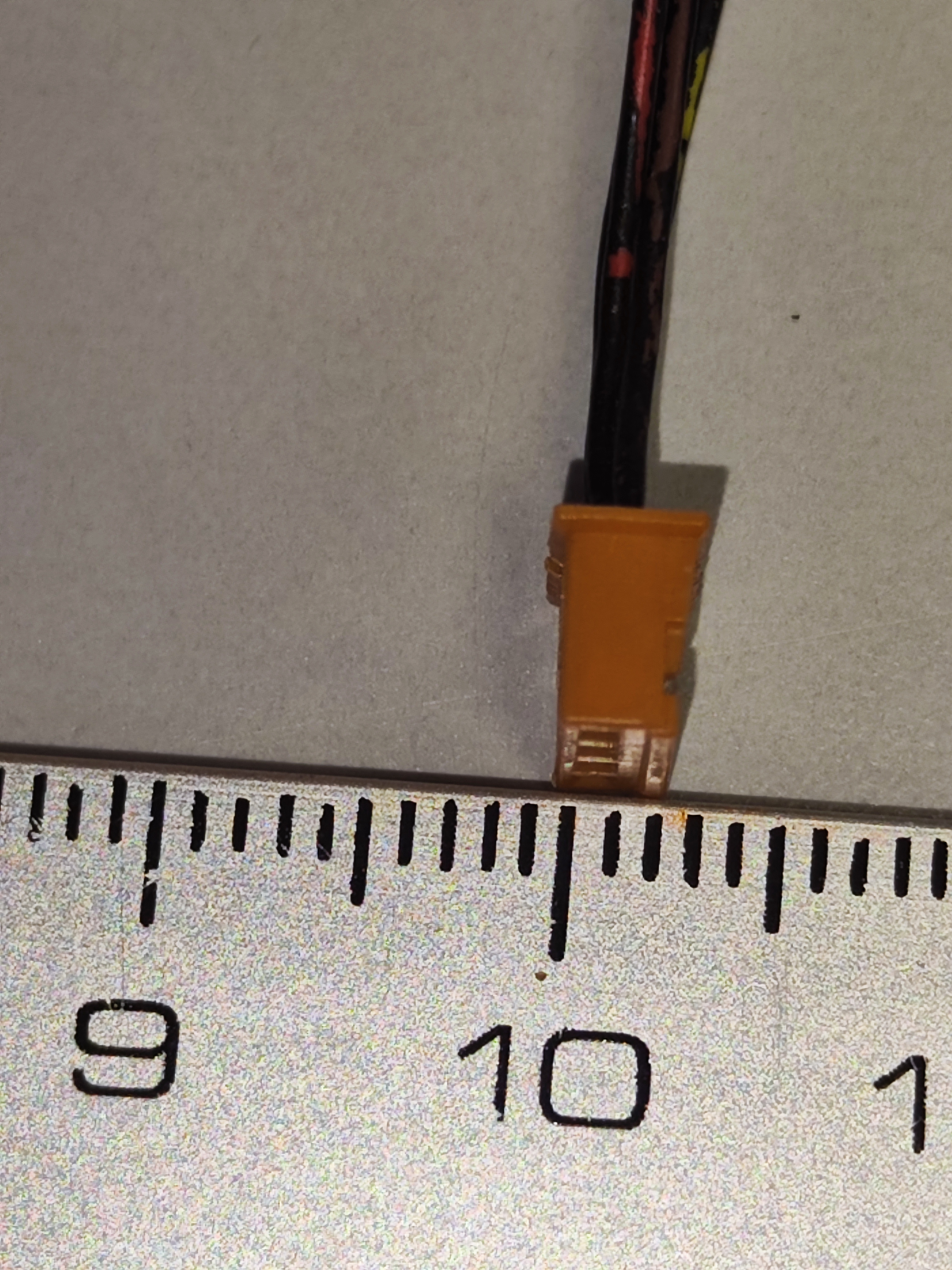

Muy buenas compañeros estoy saneando y reparando una bonita de ibertren que ha llegado a mis manos, y necesitaría comprar este tipo de conectores que adjunto en las fotos de mas abajo, un compañero me dijo que era JST pero he estado buscando en internet y no veo ninguno que sea igual al de la foto, parecidos los he encontrado pero lo que se dice igual igual no. Me gustaría encontrar el macho y la hembra, siendo esta ultima para soldar en placa PCB en forma vertical, Los necesito de 2, 3 y 4 pines. Su nombre es JST o tienen otro nombre? Los he visto montados, pero desearía también mirar si los puedo "crimpar" yo, me compraría los prensa terminales para hacerlo agradezco toda la ayuda posible.

Muchos conectores de modelismo son propietarios, no se encuentran fácilmente y menos de forma económica
Mira la distancia entre pines y encuentra los conectores equivalentes con pin cuadrado que hay en Aliexpress. Los pasos entre pines son 1.27mm, 2mm, 2.54 mm, etc.
Recomiendo que compres un cautin o soldador de estaño y aprendas a soldar. Los del LIDL están bien para empezar.
Yo he intentado crimpar JST y nunca me ha gustado el resultado y he acabado soldando.

Ya se soldar tengo estacion de soldadura la idea era no tener que tocar la pcb no me apetece nada de ahi que si alguien sabe algo

Parecen micro JST de 1,25,en cualquier caso si vas a poner macho y hembra con que la distancia entre pines sea la de la placa cualquiera te sirve. Eso si lo de crimpar esto conectores tiene su dificultad y hace falta practicar bastante para que quede "decente". También tienes a la venta conectores que vienen ya crimpados y suelen tener entre 10 y 20 cm de cable que puede ser una opcion...

Mira si son JST PH, los XH tienen un relieve marcado para facilitar el acople. Aun así me da que son propietarios y lo mas sencillo sea tirar de pines rectangulares que son compatibles con cualquier modelo.
Aqui estan los datasheet de los distintos JS, creo que ese saliente en el frontal lo vuelve propietario
