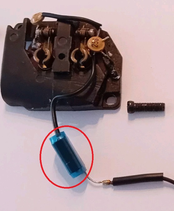

Nota 23 May 2024 11:44
Mensajes: 962
Registrado: 17 Mar 2010 22:03
Paso foto de la pieza en cuestión.
Muchas gracias por vuestra ayuda.
Nota 23 May 2024 12:36
Mensajes: 6540
¿Esto?
Esto es una Ferrita.
Actualmente puedes prescindir de ella.
Nota 23 May 2024 14:03
Mensajes: 962
Hola, si es la pieza esa del círculo. Porque se puede prescindir?.
Nota 23 May 2024 15:09
Mensajes: 6540
La explicación técnica no la sé.
Es un filtro de corriente inductiva que antiguamente provocava interferencia en los televisores y radios. Hoy en día esas interferencias ya no se producen, por eso las locomotoras modernas no llevan esas ferritas.

Nota 23 May 2024 16:08
fje
Mensajes: 1168
Registrado: 10 Feb 2011 09:37
Pues justo eso, que la inductancia (esa ferrita lleva unas espiras) hace de filtro de muy altas frecuencias, que incordiaban en aparatos electrónicos. Lo de que se oigan ya es más raro, igual algún animal, como perros o gatos puede, pero los humanos ni de broma.
Hoy en día en la mayor parte de los casos se sustituyen por las inductancias de 100uH de que se hablaba al principio, y las digitalizaciones, incluso las de fábrica, las llevan, para proteger también los decoder.
El otro componente, "lenteja" marrón, que se ven dos en la foto, son los condensadores cerámicos, uno está entre las conexiones de las escobillas (mismo objetivo, evitar que se pueda estropear el motor (o el decoder) por las altas frecuencias producidas por los "chispazos" que pueden producirse al girar el rotor. El otro va en analógicas de una escobilla a masa, pero al digitalizar se quita.

Nota 23 May 2024 17:34
Mensajes: 962
Uchas gracias por todas las respuestas, intentaré encontrar este ultimo componente y lo colocaré en el puesto de la ferrita. muchas gracias a todos.
Nota 23 May 2024 19:30
Mensajes: 6540
Si solo se ha roto el cable, corta el plástico que lo cubre, quitas el cable roto, miras como da las vueltas el cable roto y lo sustituyes por un cable nuevo y lo vuelves a proteger con un poco de termoretractil.
