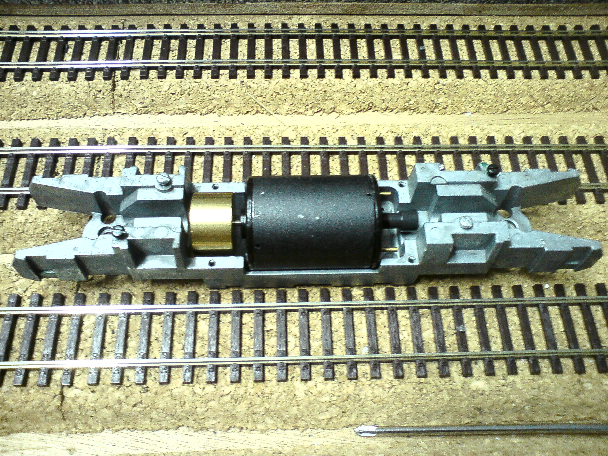

Nota 06 Mar 2010 08:20
Mensajes: 45
Ubicación: Puerto de Sagunto (Valencia)
Registrado: 30 Ago 2009 20:09

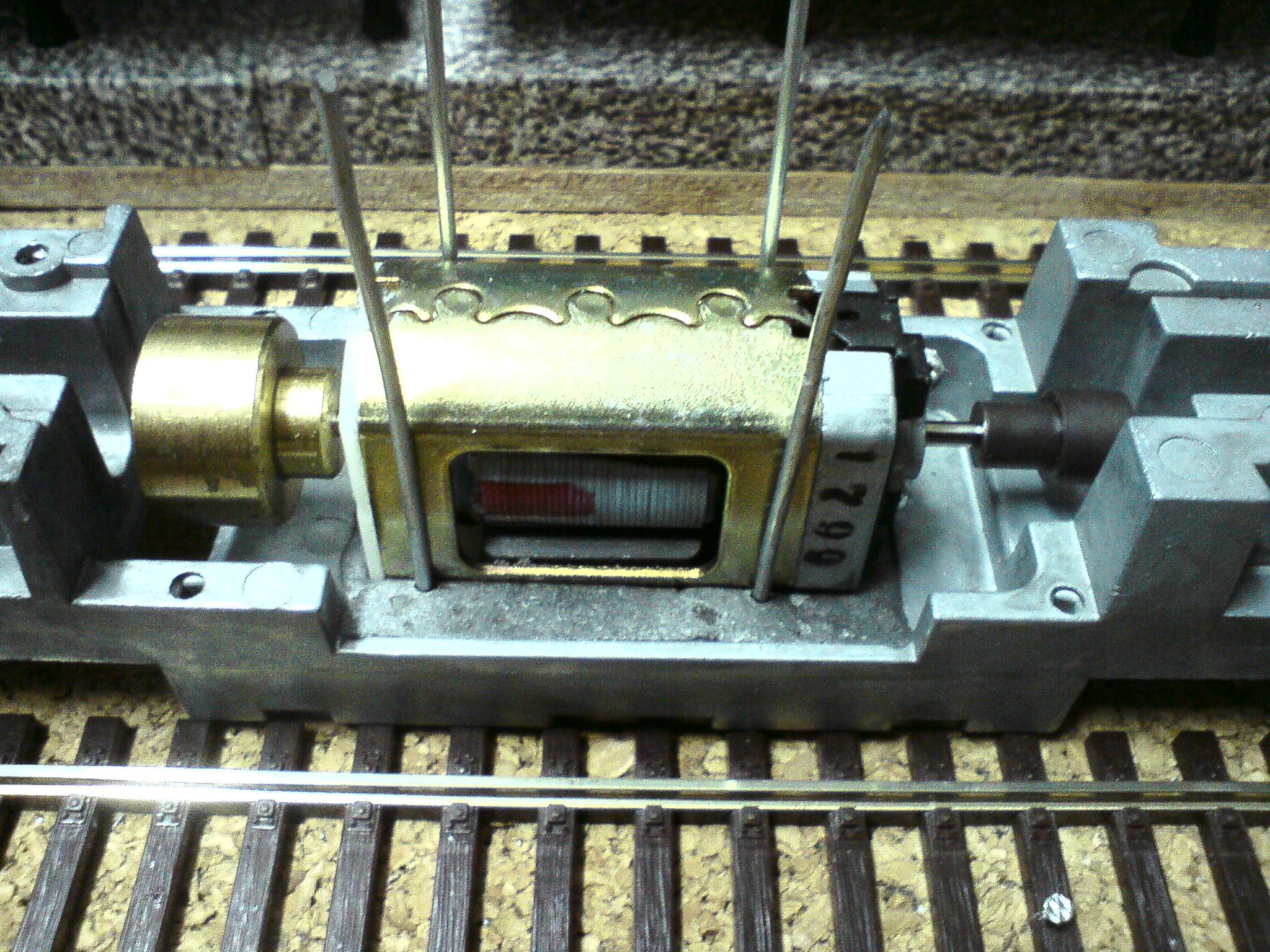

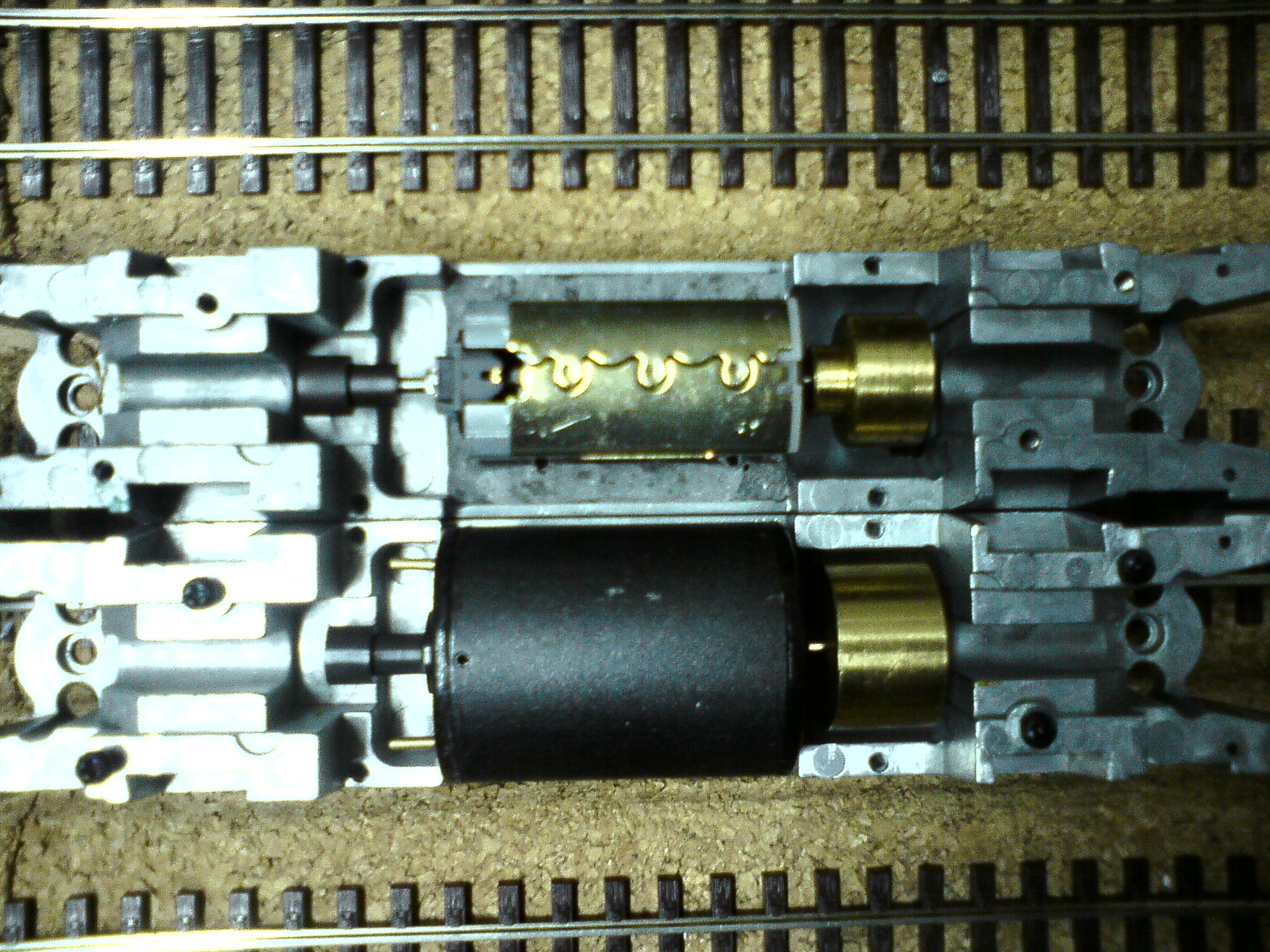

Gracias LGBero me parece que es justo lo que me pasa, no lleva el conector nem y el motor es el redondo como me comenta zubietico entonces como tengo uno de los cuadrados de roco de cinco polos voy a tratar de acoplárselo y entonces tendré mas sitio para poner el conector nem y se parecerá a la del padre de ALCo y no me cargare mas decos que ya llevo dos. Un saludo y gracias a todos, ¡ah! LGBero no podemos estar siempre al tanto de lo hilos no pasa nada que no lo hayas visto antes ya que me ha servido mucho las opiniones de todos, gracias de nuevo a todos, un saludo.
motor original
motor de una "320" de roco

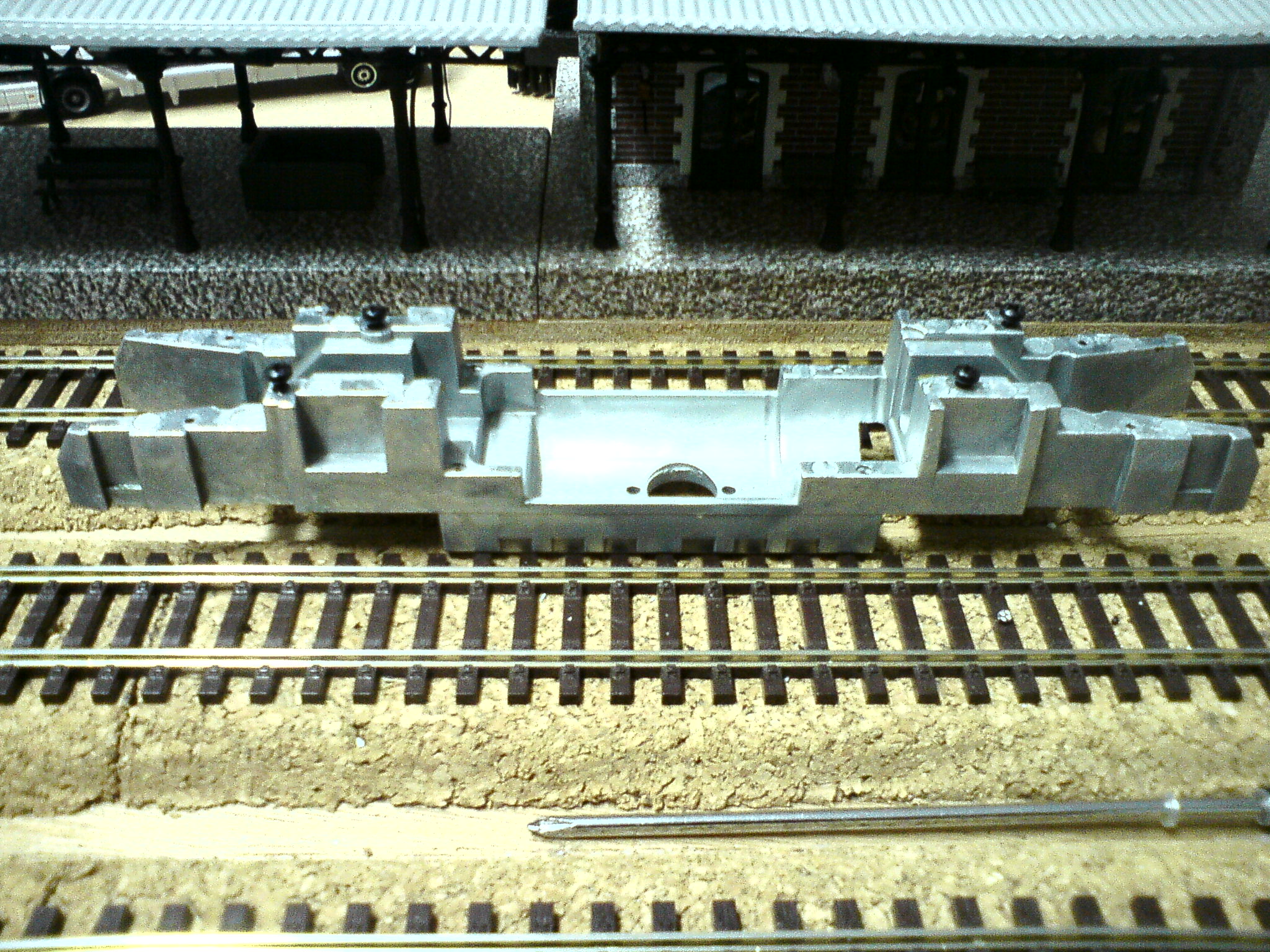

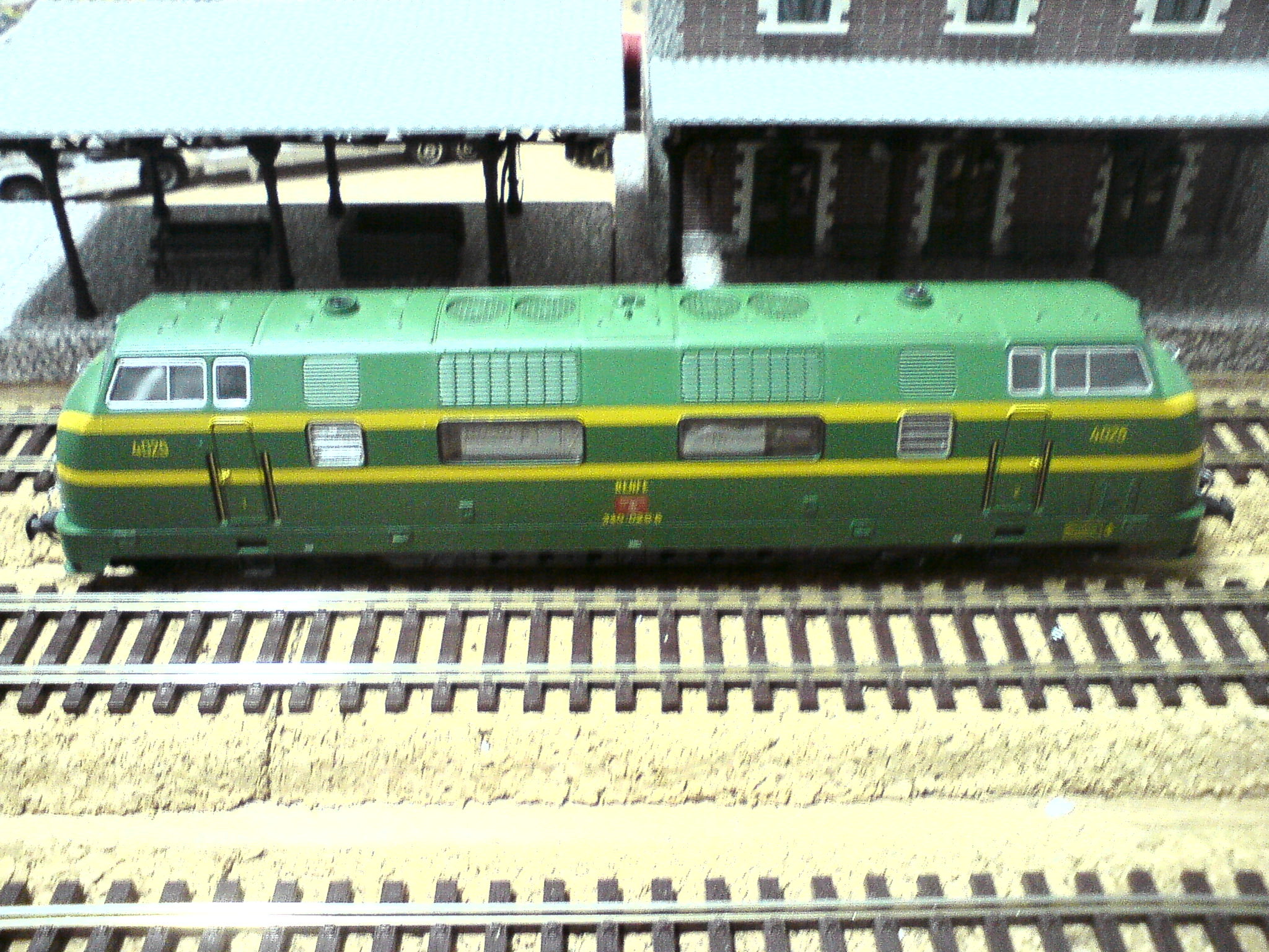

Bueno por fin he terminado el cambio de motor en una de las 4000 de renfe, voy a poner las fotografias y explicarlas un poco por si a alguien le interesan y si tienen algun duda me lo puedan preguntar.
Con mi agradecimiento a todos los compañeros que me dieron sus opiniones y consejos.

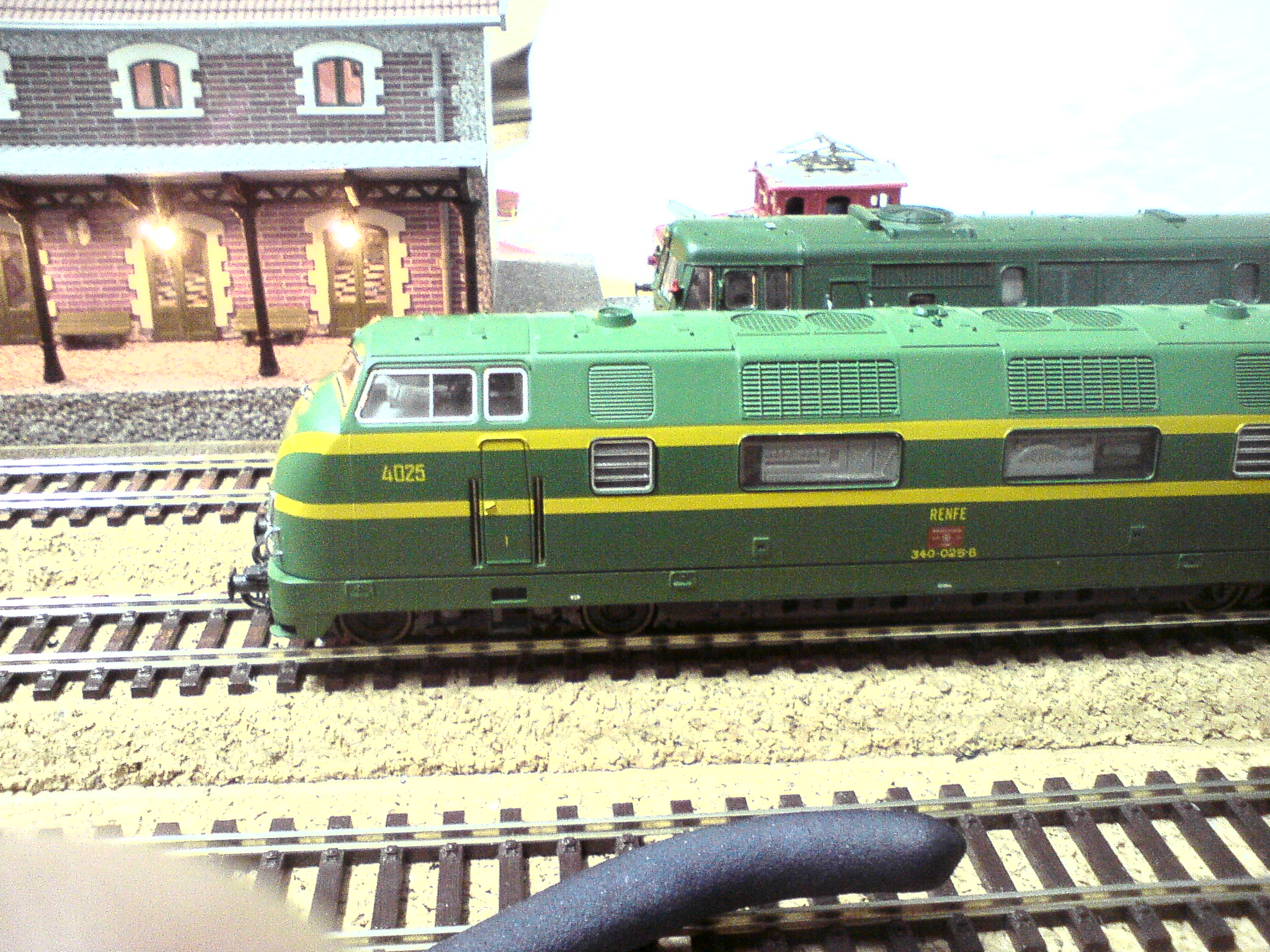

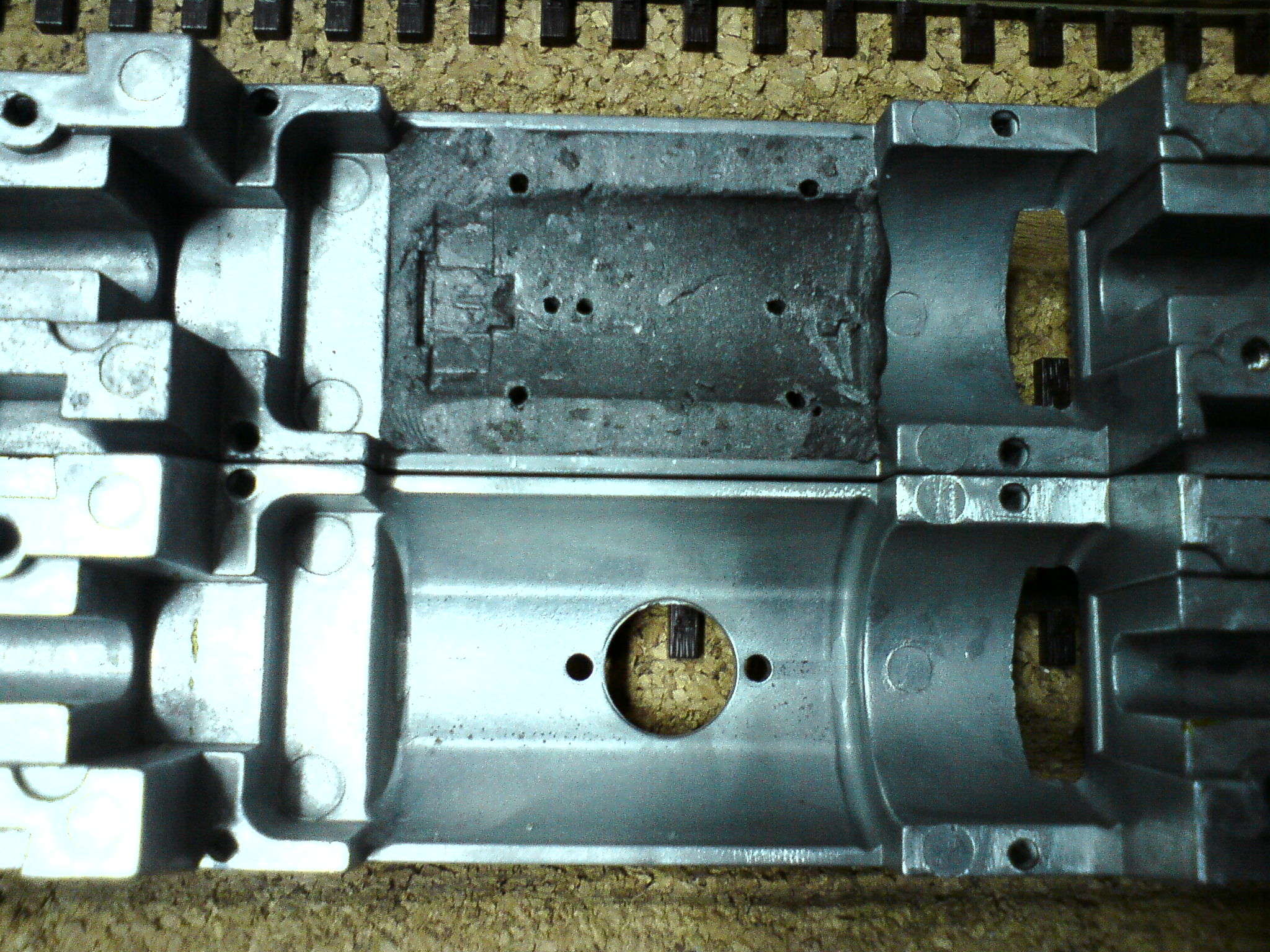

la locomotora en cuestion, procedemos a desmontarla por completo hasta dejar solo el chasis.

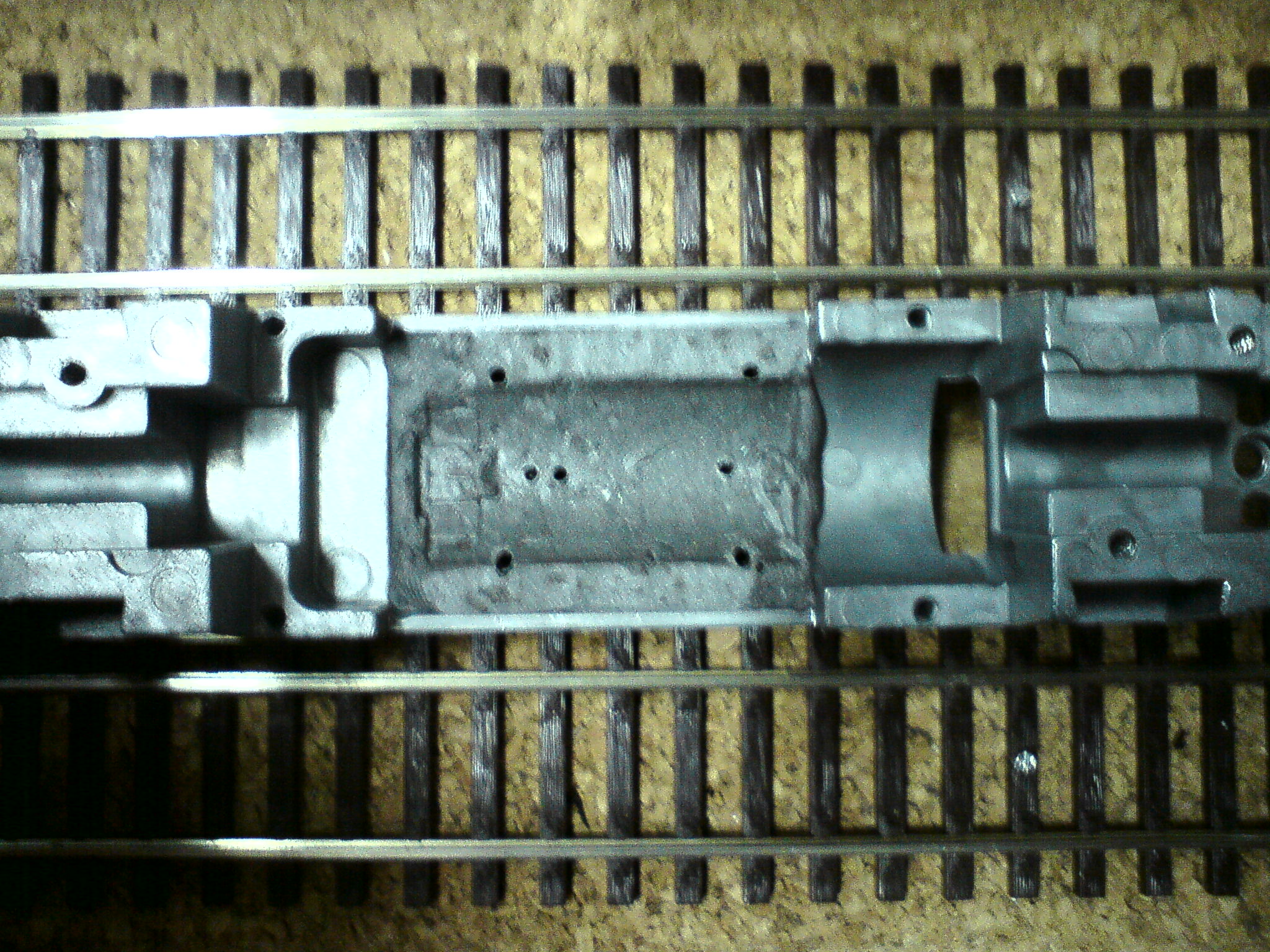

con la "super barra reparadora" de CEYS le haremos el nuevo asiento para albergar el nuevo motor de cinco polos de una (320 de roco o similar ya que esta loco ha salido con muchos esquemas de pintura) y este motor tiene la misma longitud que el original de la 4000 renfe.
para conseguir un asisento correcto, una vez aplicada la masilla y antes de que empiece a endurecer debemos, con el nuevo motor, presionar hasta dejarlo a la altura y distancias correctos ya que una vez endurecida no se puede manipular y deberiamos arrancarla y empezar de nuevo.

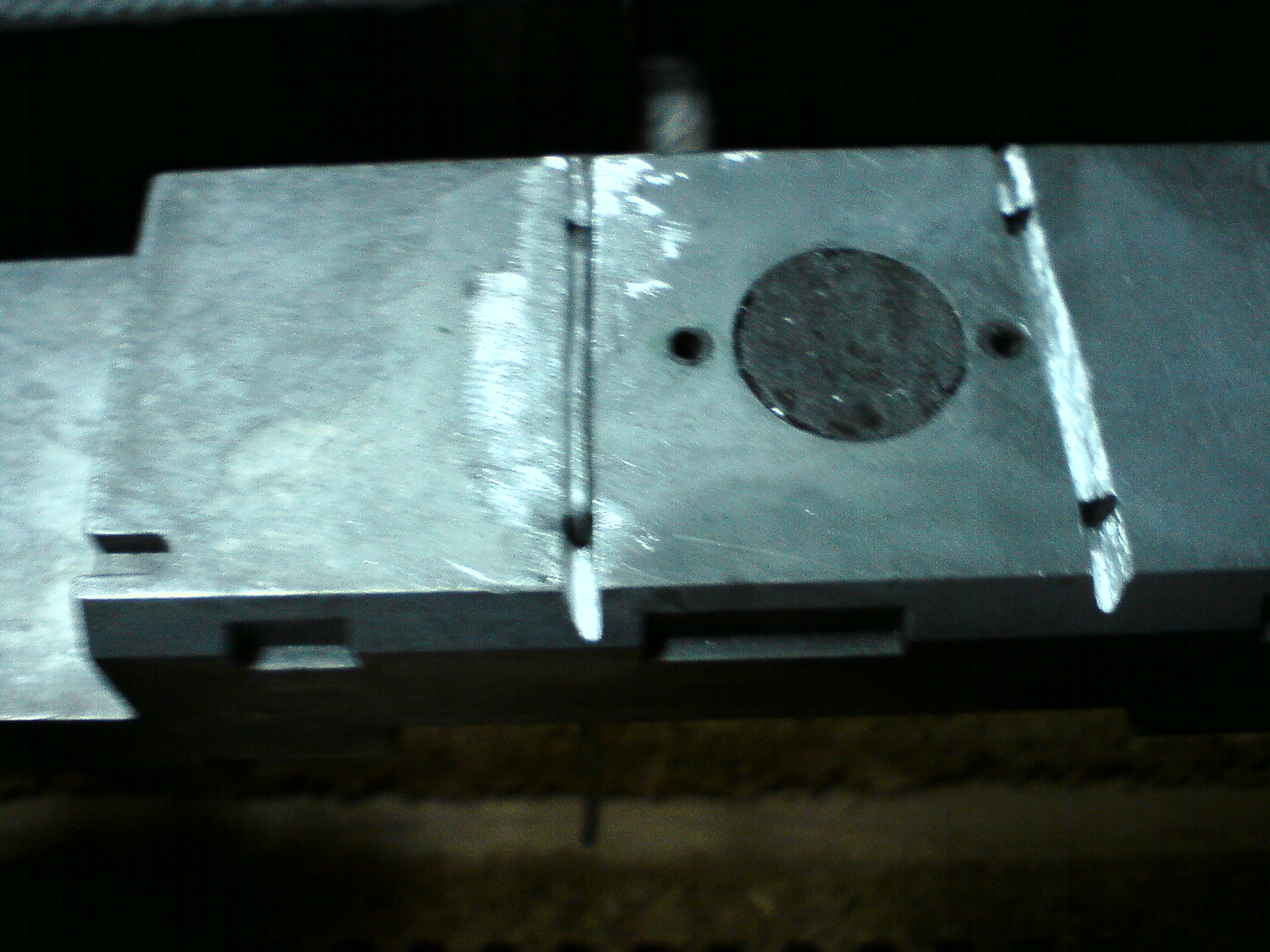

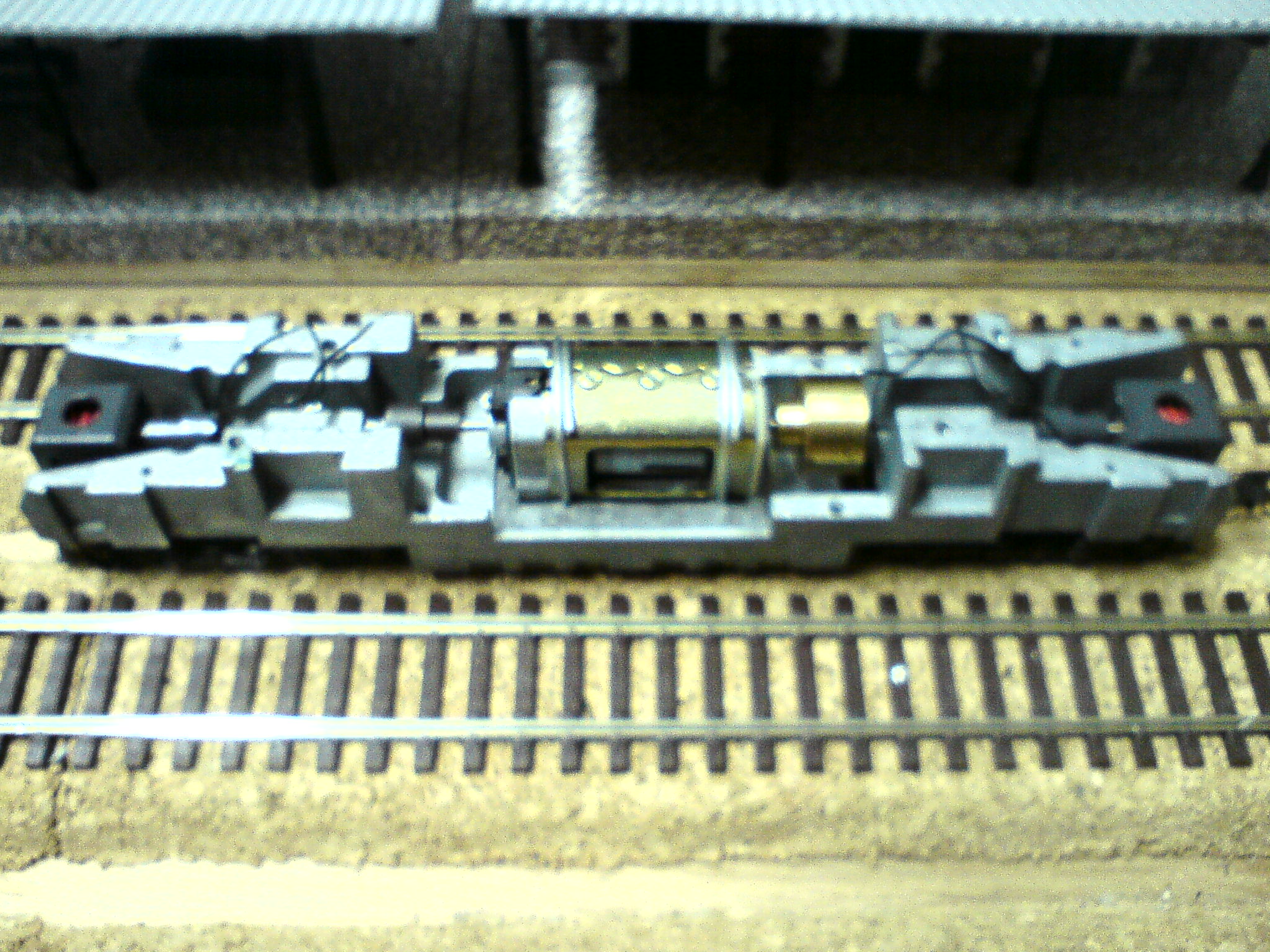

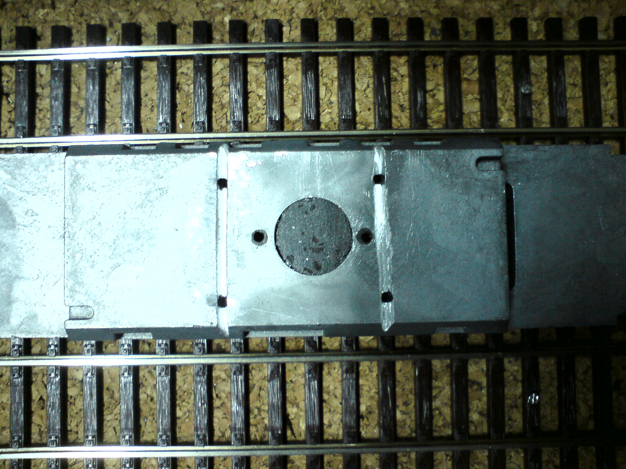

practicaremos cuatro agujeros por donde pasaremos unos alambres para la sujeccion de motor.
al mismo tiempo haremos unas ranuras entre los agujeros para que, una vez puestos los alambres queden integrados en el chasis y no molesten para montar la parte inferior de la carcasa.

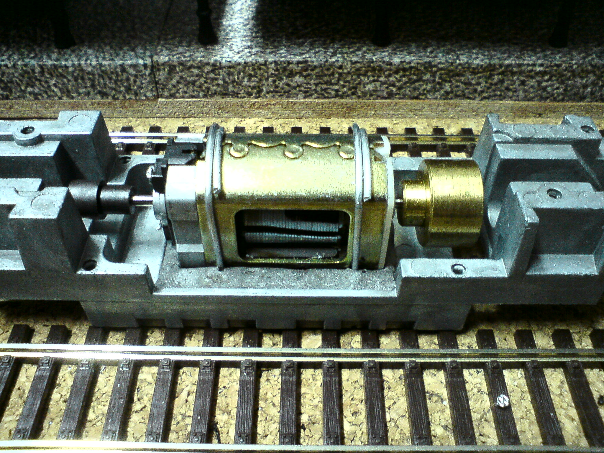

colocamos el motor...
doblamos los alambres para sujetarlo...

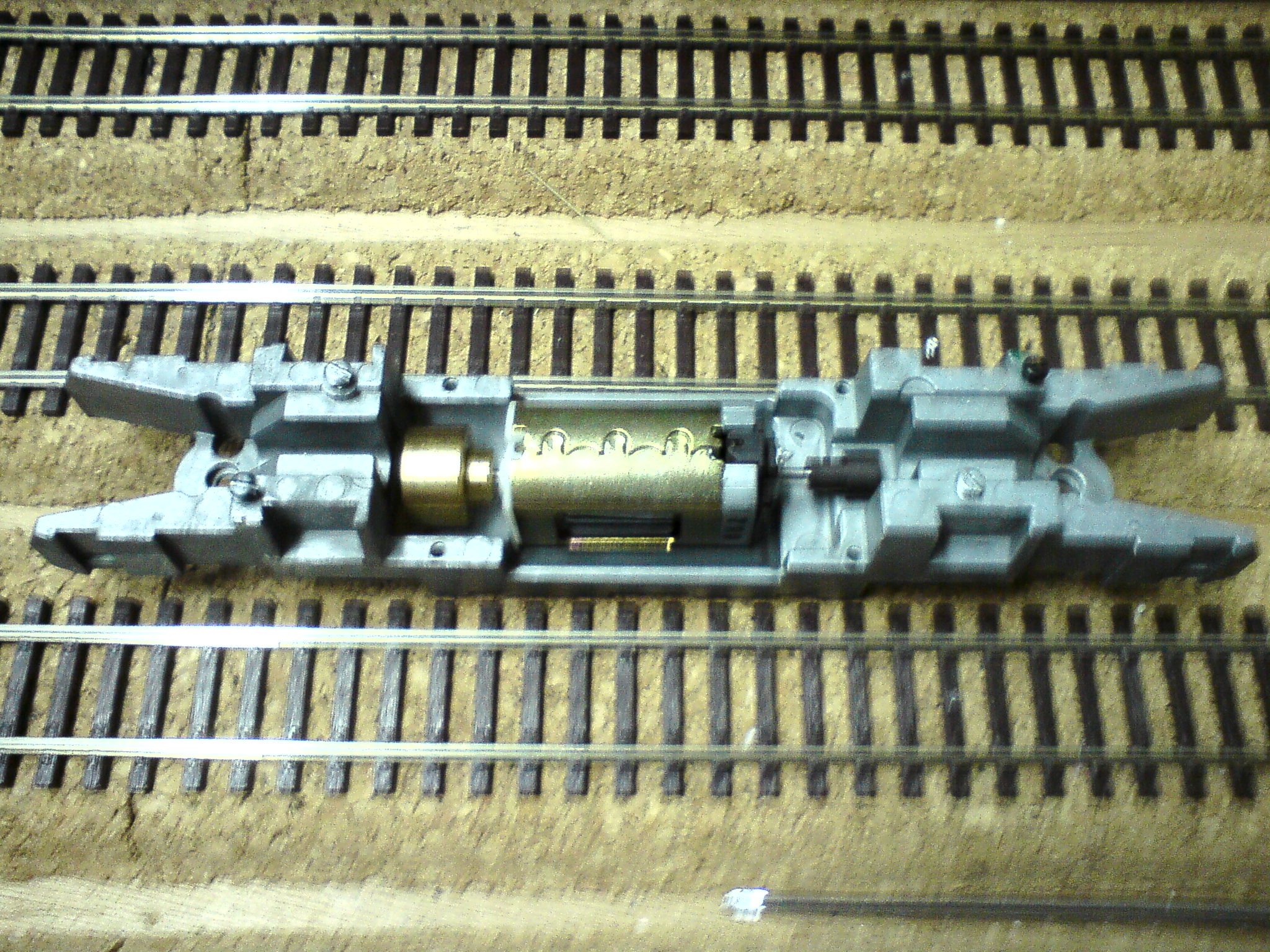

y empezamos el montaje aprovechando para colocar el decodificador en uno de los lados del motor que, al ser mas pequeño, hay espacio.
y probamos.
