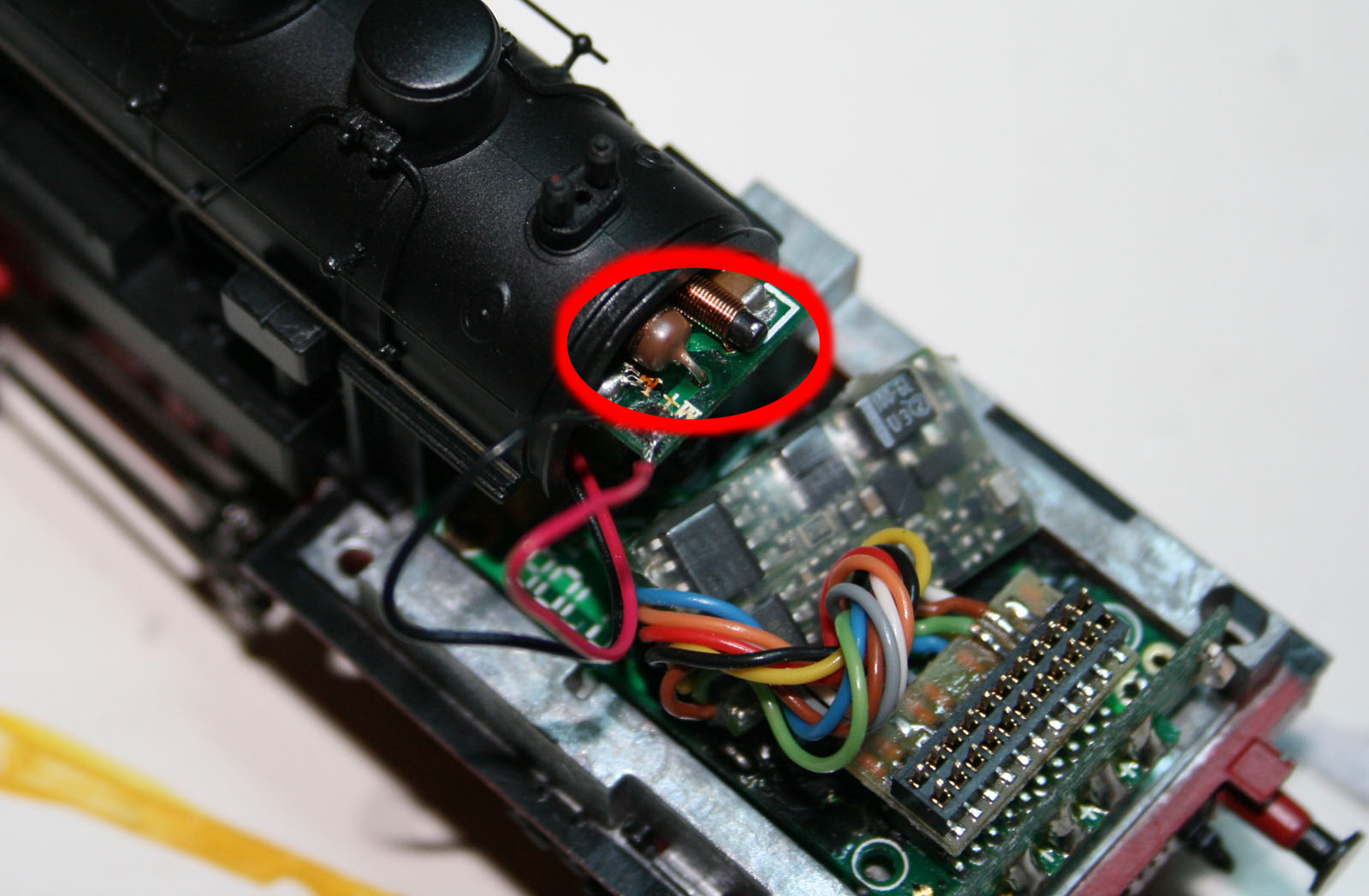

Pues que esta BR 92 la compré a finales del año pasado y la probé, ningún problema, pero el otro dia me pongo más a fondo con ella, maniobrando y tal y empezó a sacar humo por donde os señalo abajo con un circulo, llamé a la tienda y le expliqué por donde salía el humo pero no me hizio demasiado caso, solo me dijo que se la llevara (un mes sin locomotora :( ) Antes de eso quiero preguntaros a vosotros si puede ser que eliminando el condensador o la resistencia se podría arreglar, creo que no es digital de serie, la hizieron en la tienda. Saca humo tanto en digital como en analogico pero no afecta a sú funcionamiento.

Si te la digitalizaron en tienda, te hicieron buena chapuza, pues esa loco viene preparada para un deco de 21 pins, y lo que han hecho es soldar un deco en la placa.
Te lo deberian solucionar ellos, pero visto lo visto, mejor desoldar y poner un deco de 21 pins.
De todas formas cuando sale humo, ¿cuando anda o cuando enciendes las luces?

Hombre amigo alco!! Tenías que ser tú... Ya la probé con un decoder de 21 pins y también lo hace, lo que no he probado es lo de las luces, mañana lo hare y ya te diré como ha ido, aúnque mañana la web estará en obras... bueno, da igual, lo pruebo y te digo algo...

Lo hace con luces y sin ellas, estoy seguro de que es la resistencia marron que se recalienta, además me ha derretido un poco la caldera por dentro, no se ve desde fuera (si no, mato al respetable tendero) Que tengo que hacer? suprimirla o cambiarla? :roll:

Mirando más detenidamente la foto, no me había dado cuenta que es un deco con cables y zocalo de 21 pins, por lo que retiro lo de la chapuza.
¿Puede ser que salga humo cuando intentas poner la locomotora en marcha?
En la foto parece, que donde tienes el calentón, que es la entrada de tension del motor M+ y M-.
El cable rojo que entra como M+ pasa por la resistencia marron para (parece, pues no se ven todas las pistas) seguir en serie con la bobina. El condensador supongo que estará en paralelo.
Un calentón de esa proporción es sin duda el paso de una intensidad excesiva por la resistencia, y puede ser motivada por un bloqueo del motor o de la transmisión.
¿Puedes hacer una foto con detalle del circuito impreso?
