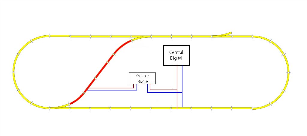

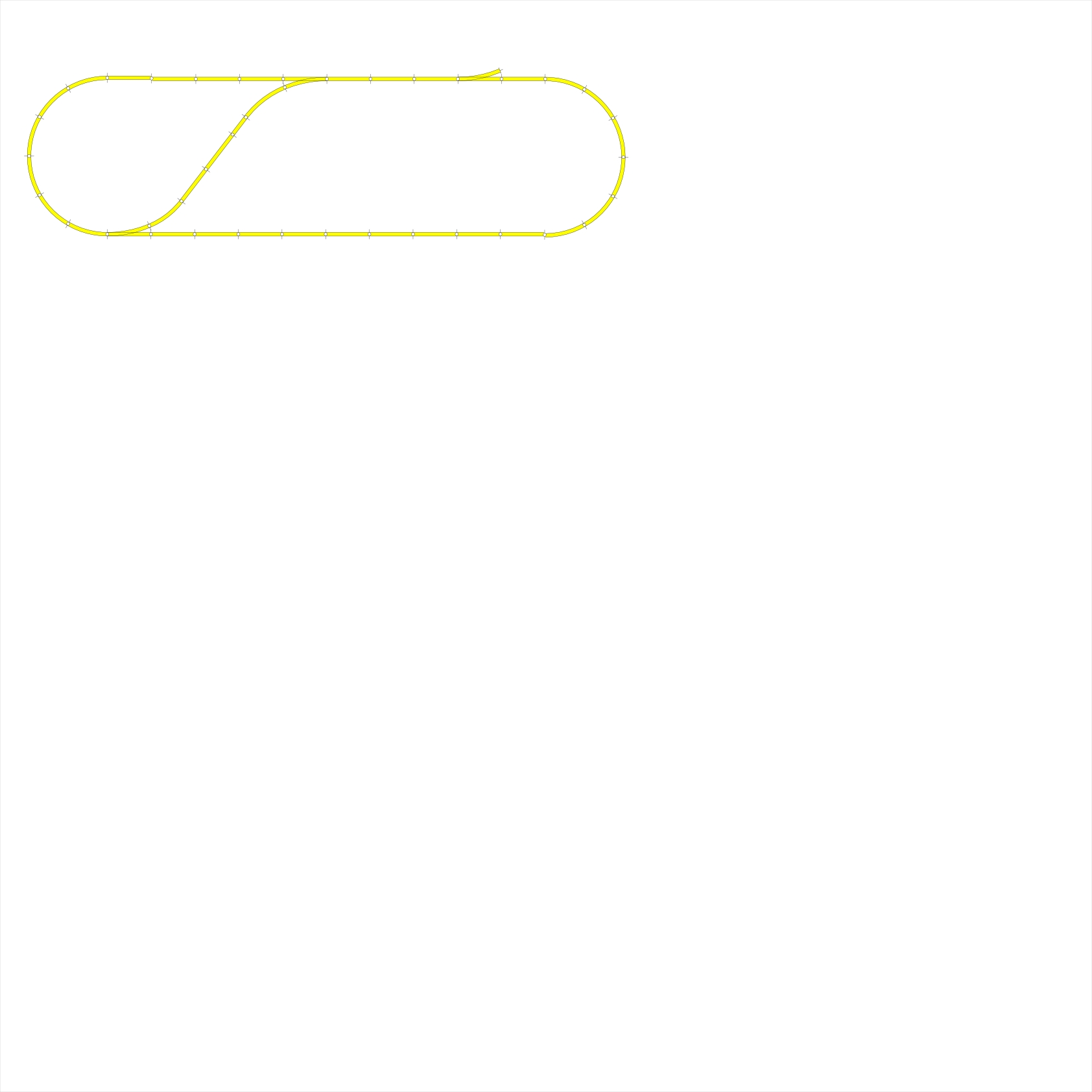

Alguien puede ayudarme diciendome donde y como debería colocar el modulo para bucle en digital en este circuito?
Estoy completamente perdido.

Estaría en el segmento de vía que cruza de lado a lado del ovalo, aislando los dos carriles en cada extremo y de longitud mayor que el tren mas largo que hagas circular.

Aquí tienes el bucle:
He editado el post. porque me he confundido en el esquema.

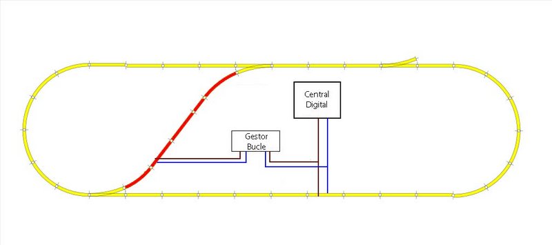

Aquí te lo pongo modificado.
El tramo que aparece en rojo tiene que estar aislado en los dos carriles
(gracias slsH0e)

Muchas gracias por tu amabilidad Acpmax.
Con esto ya lo tengo claro. Ahora a llevarlo a la practica.
