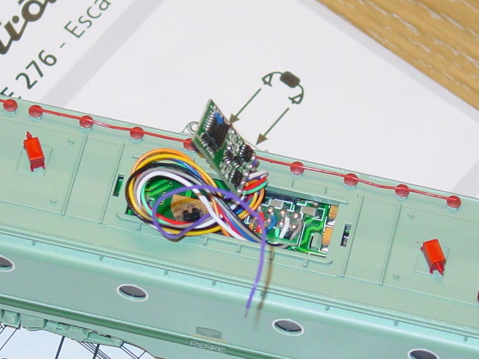

Mirando a fondo mi nueva locomotora (comprada de segunda mano pero nunca rodada), he visto que se veia el deco desde el techo de la locomotora. Al quitar la tapa lo primero que sale es un cable de color lila que se ve claramente que nunca ha sido conectado, aun lleva el estaño brillante en la punta y ni si quiera estaba encintado.
¿Para que es ese cable lila?
¿No hay mas sitio el la loco como para haber puesto ese deco ahi sobre la placa, apretado y sin proteccion ninguna?
¿Que deco es? No tengo documentacion de dicho deco, solo puedo decir que es muy pequeño, mas pequeño que el hueco del techo.
¿Las luces laterales siempre quedan encendidas en esta locomotora?
Muchas gracias.

Por partes.
Cable lila= F2. No hace falta que esté conectado a no ser que la utilices.
El deco puede ir tambien mas o menos al lado del cardan. Creo que hay un hueco.
La matricual siempre está encencida (puedes modificar la placa para asociarla a la F2 y así la apagas a voluntad)

Gracias, confirmo que es F2. Puede que algun dia modifique el cableado y alimente las matriculas con el F2.
Pero ese deco, nadie sabe cual es? Necesitais una foto mejor?
Curiosamente F1 no vi que hiciera nada, F3 y F4, para que la velocidad de arranque no sea la programada o que vaya a la mitad de la velocidad seleccionada, no hacen nada. No se que prestaciones tiene este deco.

Es un Hornby, no es nada del otro mundo.
Aqui tienes toda la información
http://www.hornby.com/hornby-dcc-135/r8249/

Muchisimas gracias ALCo, en ese link viene incluso las instrucciones en pdf que ya me he guardado.
