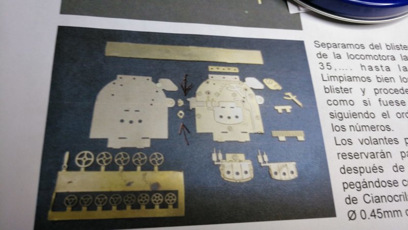

Estimado 242 Confe, ua pregunta sencilla. En el frente de la caldera, hay dos piececitas pequeñas, que sobresalen por el lado izquierdo pero no las identificó en el kit. ¿Donde están? Gracias.
Última edición por Tomas el 20 Jul 2019 13:37, editado 1 vez en total
