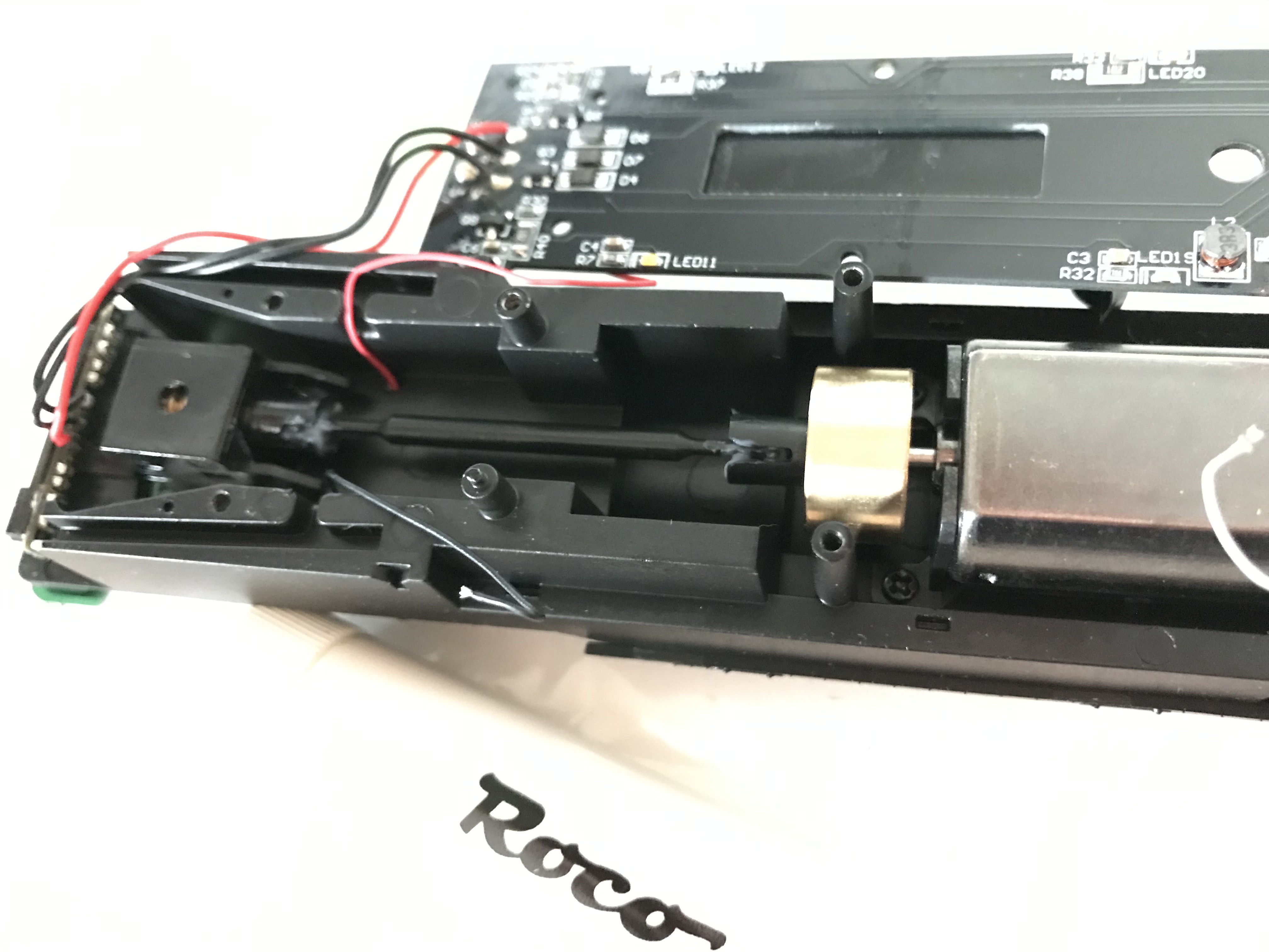

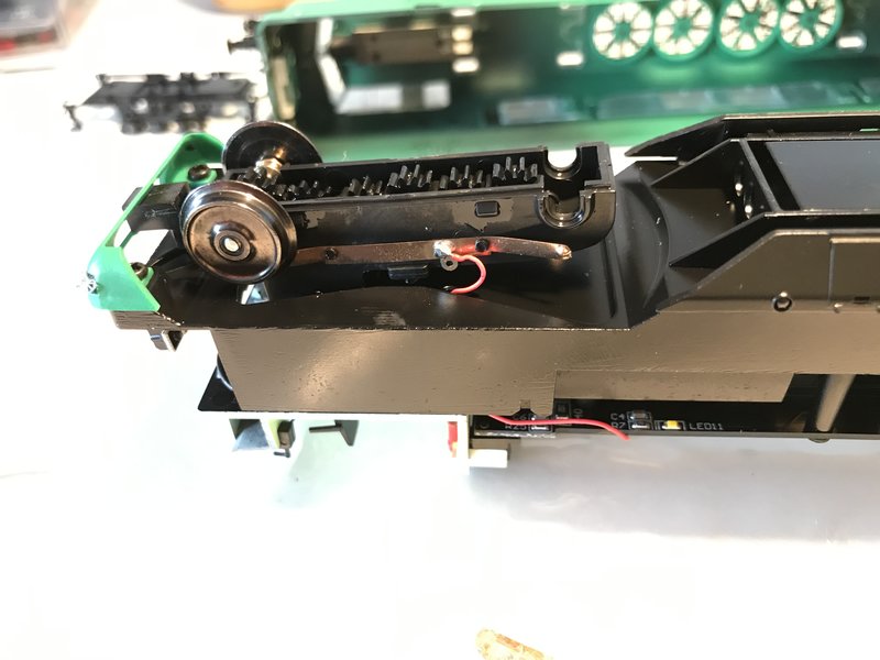

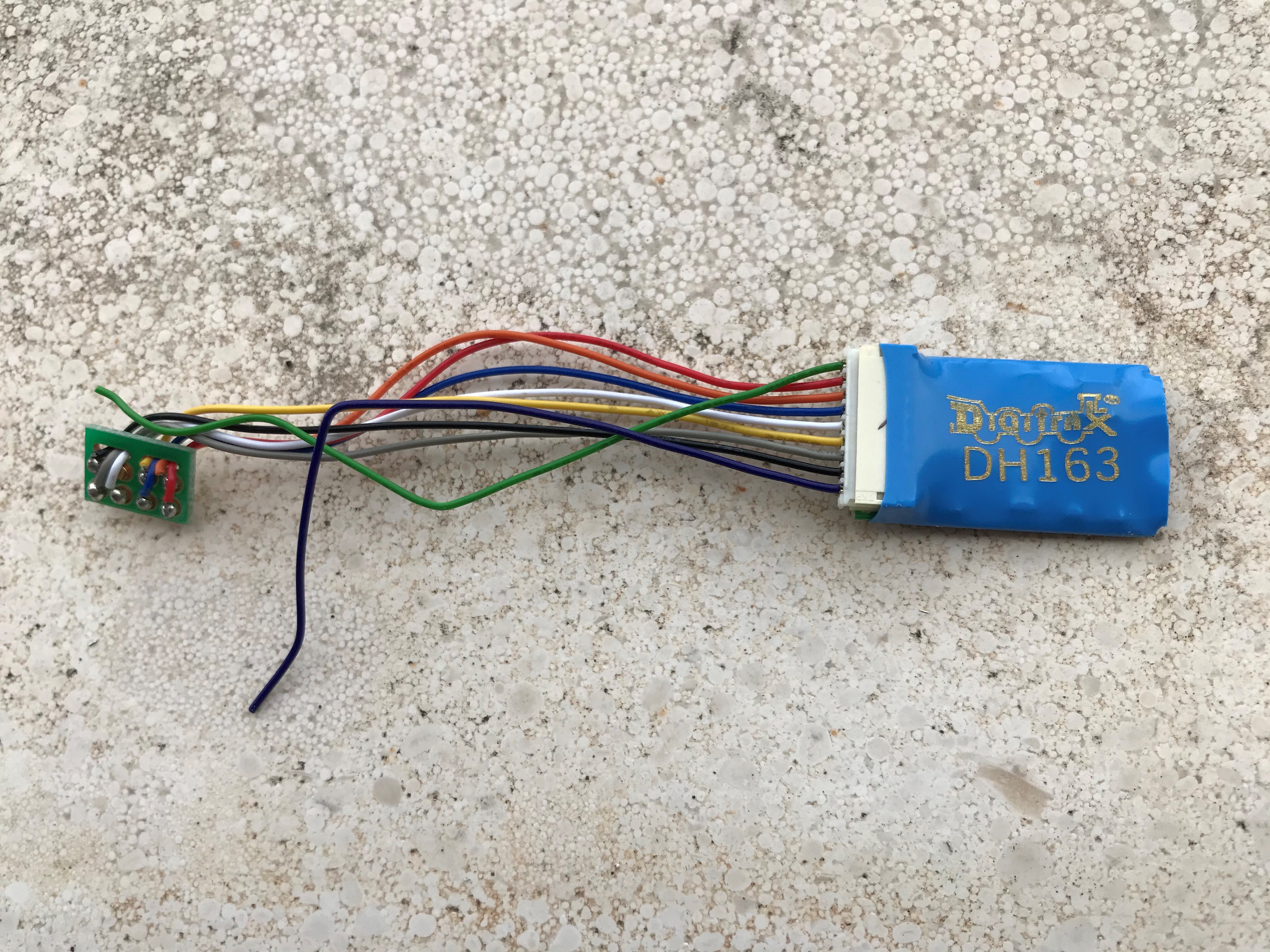

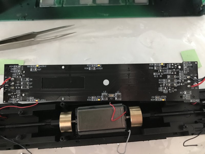

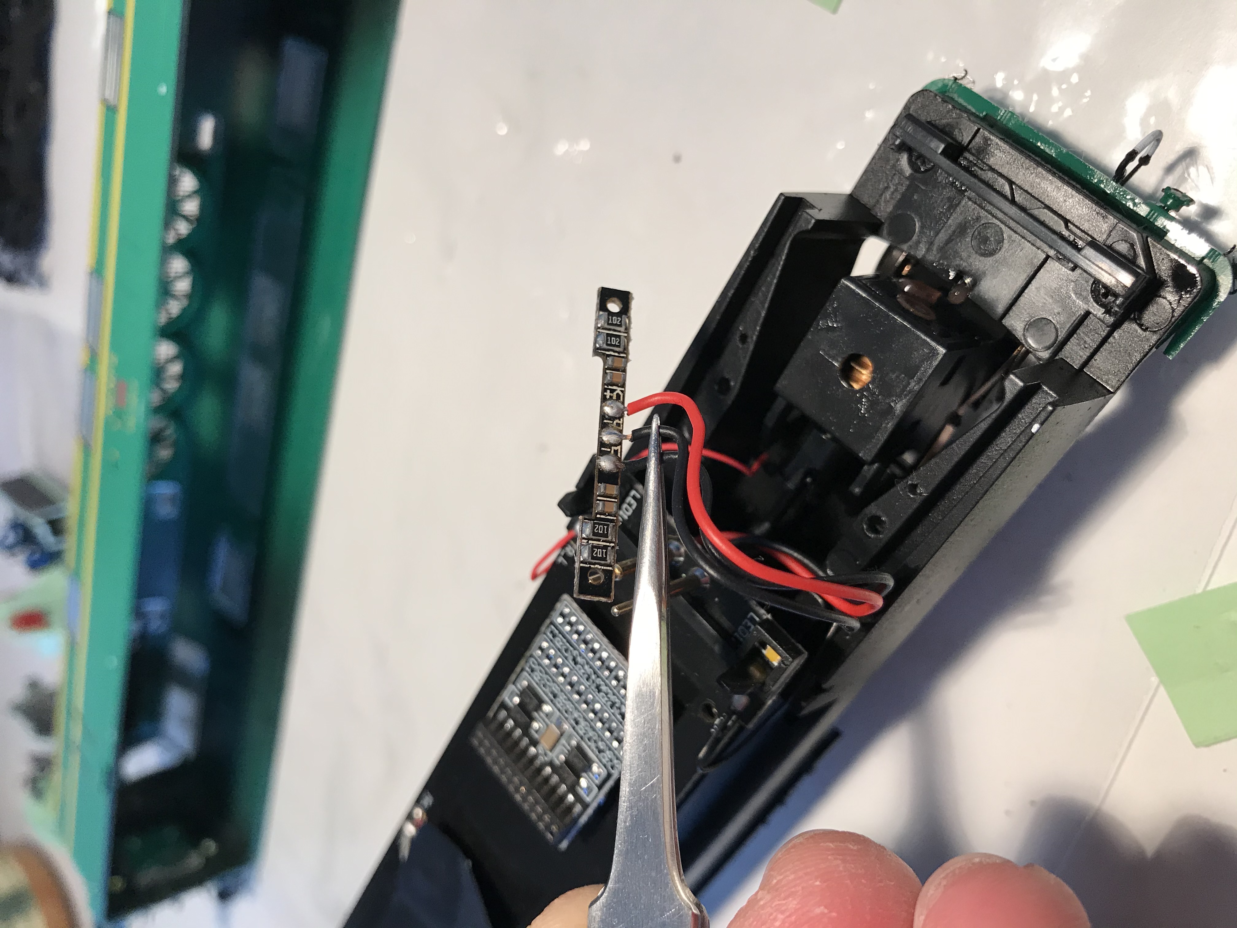

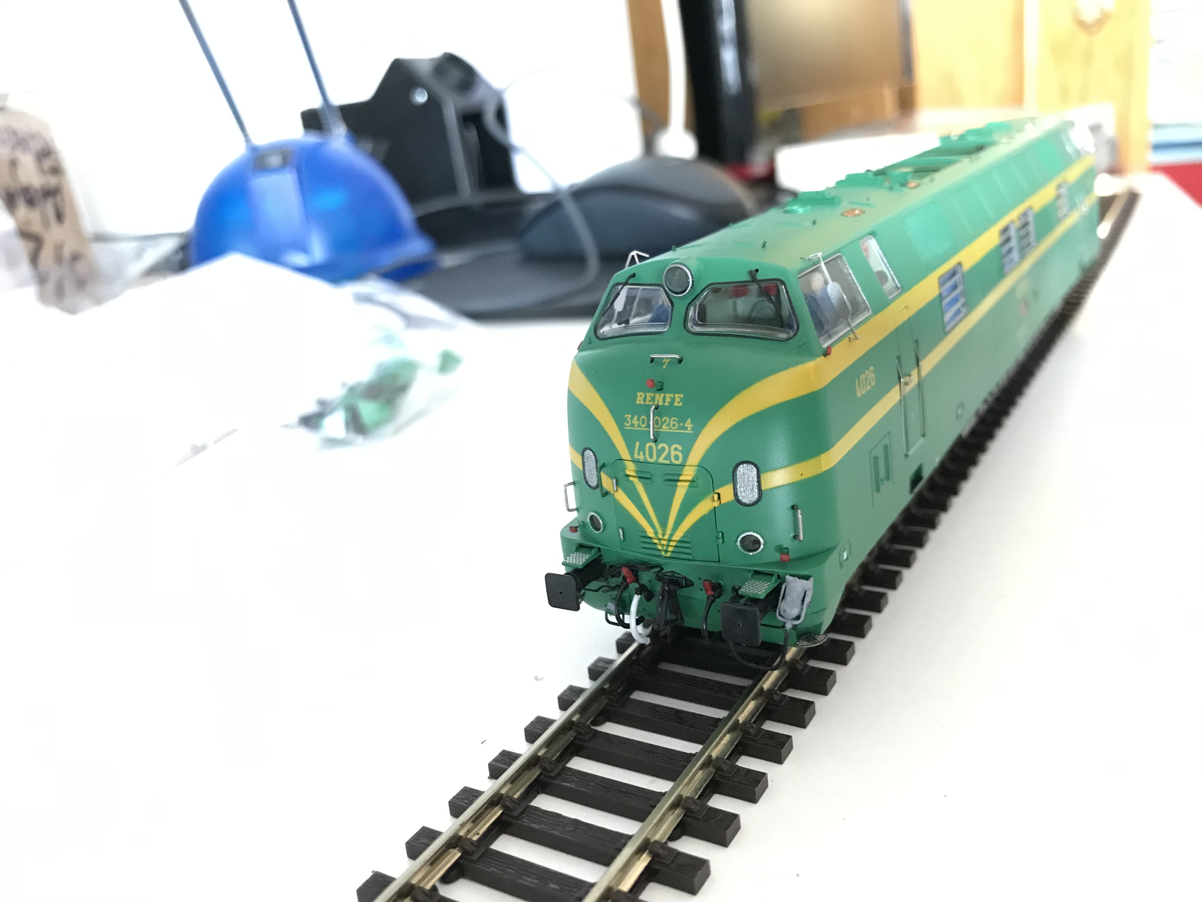

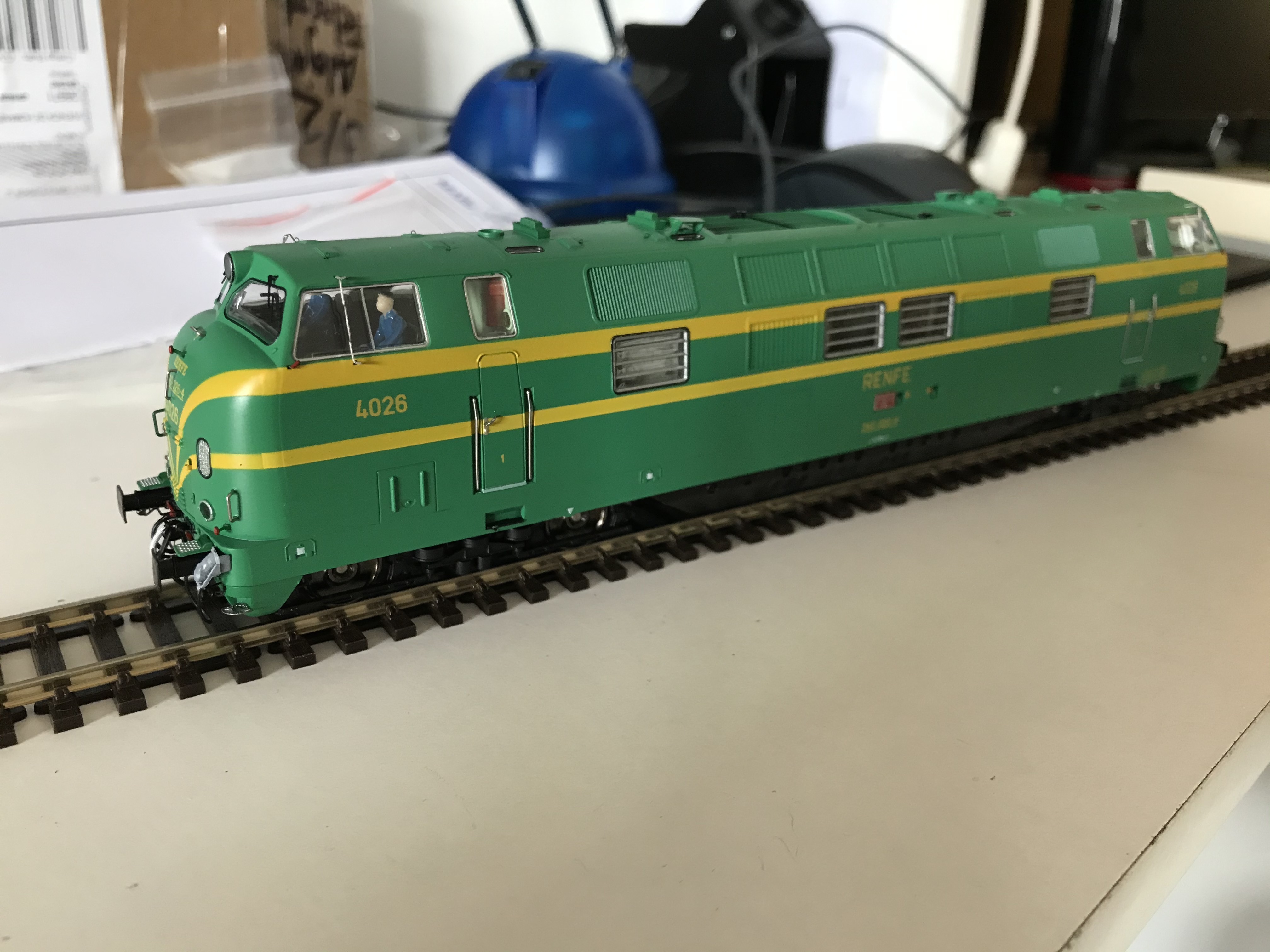

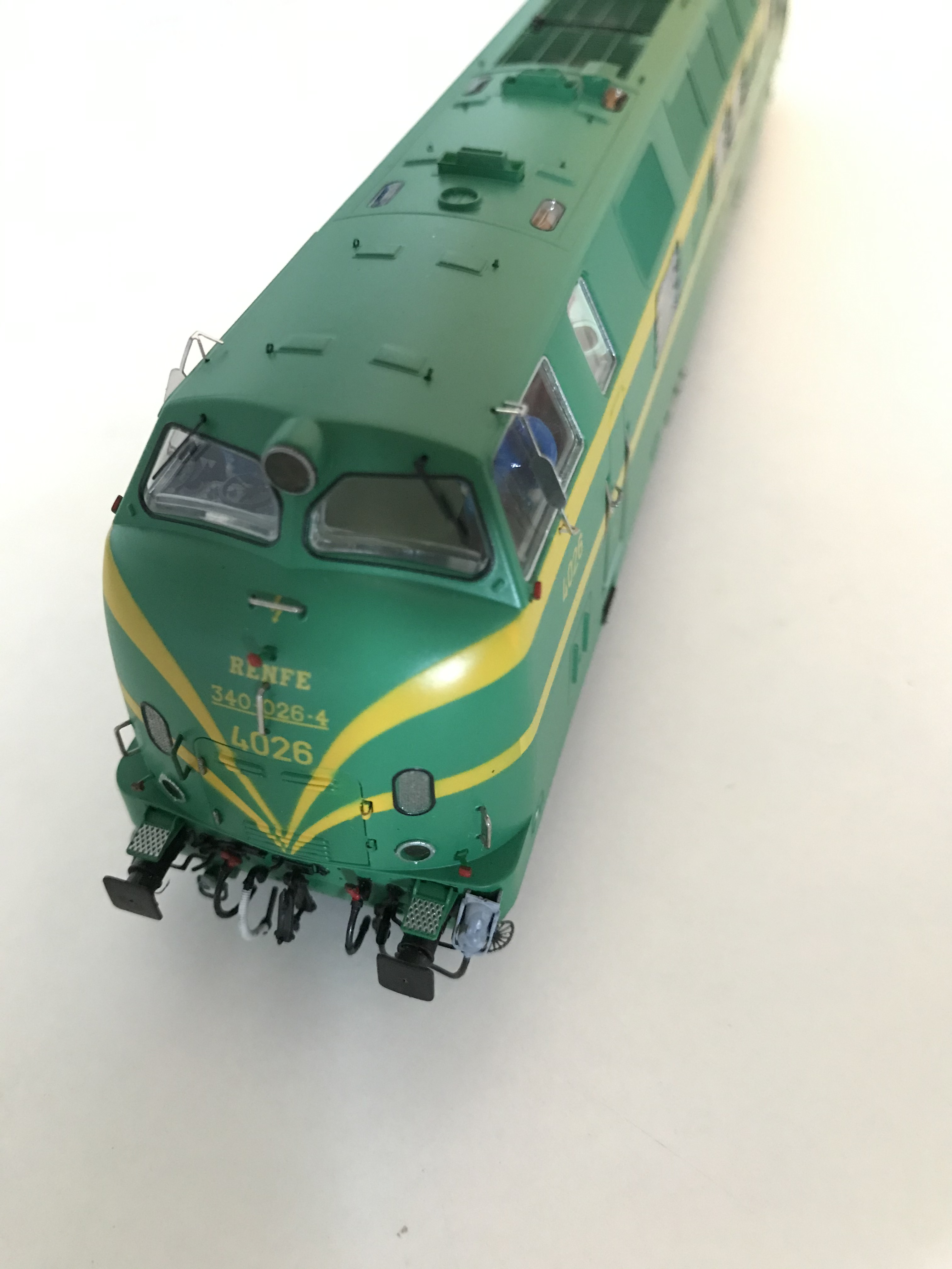

Después de mucho tiempo de espera, por fin tengo en casa la 4026. La máquina es muy bonita, llena de detalles que, por suerte, ha mantenido en su caja hasta el momento de adquirirla. Y con el "derecho que me asiste por haberla comprado", daré mi opinión sobre ella.
Como ya he dicho, es muy chula y con muchos detalles. He esperado tanto porque quería recogerla en la tienda, y hasta este fin de semana no he podido ir al tener que desplazarme a otra ciudad. La cuestión era poder verla en directo y examinarla. Aparentemente todo estaba perfecto, salvo algunos detalles:
-Los peldaños de los trasteros estaban todos doblados (fácil remedio)
-Dos topes tienen manchas blancas del pegamento (me tocará pintarlos)
-La manguera blanca ¿de vacío? tiene un pegote de pintura blanca en sólo una parte (me tocará pintarla)
-La superposición de líneas amarillas entre lateral y testeros es mejorable.
-Los espejos retrovisores podrían haberlos pintado en su color (me tocará hacerlo a mí).
Ya en casa:

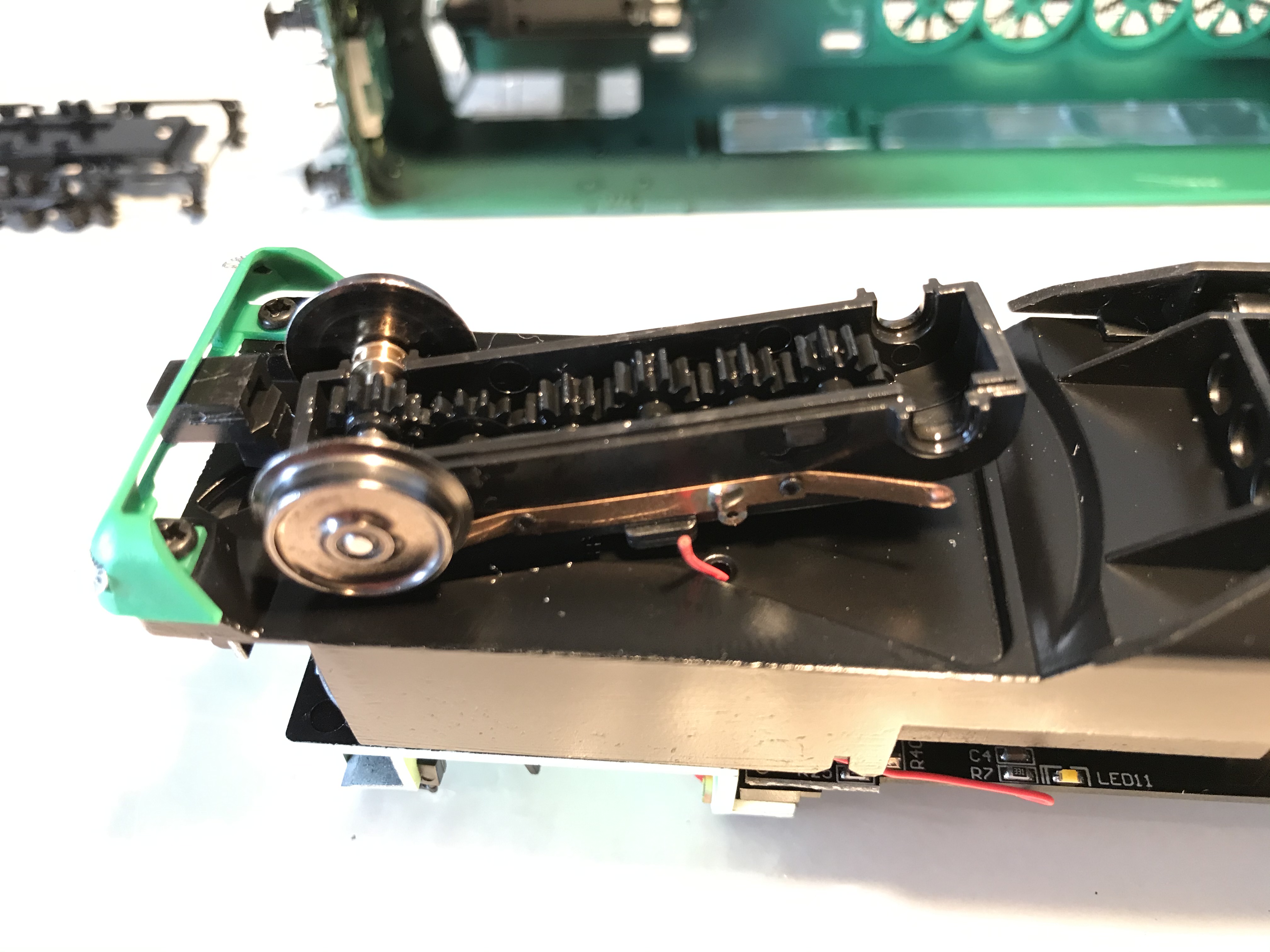

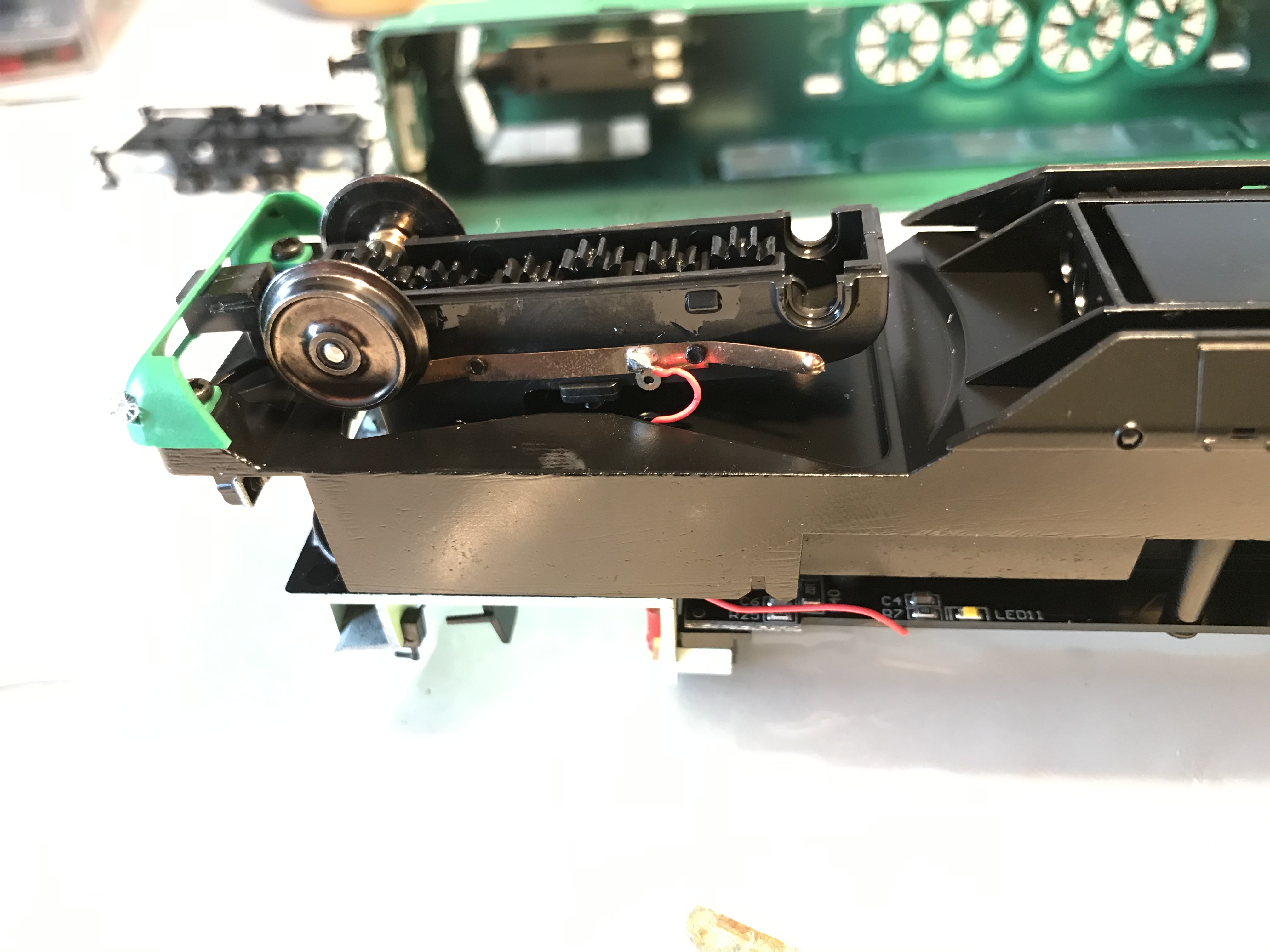

-Localizo un pequeño resto de pegamento transparente en la carcasa de la locomotora (se nota, pero tendré que decirle a mi retina que mire para otro lado :evil: )
-La pruebo en la mano con una pila de 9V y ¡clas, clas, clas! Como si de una piñonitis se tratara, un eje hace un ruido espantoso y da saltos. Después de observarla, aparece un trocito de plástico gris en el piñón de un eje. Lo retiro con un alfiler y funciona perfectamente ¡Pero ay Dios mío! La tapa de ese bogie está partida en sus extremos ( :evil: :evil: ). Si aguanta, la dejo como está.
-La pongo en la vía funcionando en analógico y como diría el eterno Julio Iglesias ¡Bamboleo, bambolea! la máquina da saltos que da gusto. El problema es un eje del otro bogie cuya rueda no está como debiera. ¡Oh, Fortuna! lo puedo cambiar por uno de los que vienen en la bolsita de accesorios. Y al ir a quitar con mucho mimo la tapa del bogie: se abre como si fuera mantequilla. Lo mismo que con el otro: si aguanta, lo dejo así ( :evil: :evil: :evil: )
-Una vez puesto el eje nuevo, el otro con aro e adherencia sigue bailando un poquito. Otro encargo para mi retina: no lo tengas en cuenta.
Y por fin llega la prueba de fuego (y nunca mejor dicho): digitalizarla. Por suerte tengo un decoder D&H de 21 pines (pensaba ponerle un Laiss), pero como soy un cobarde y no quiero enfadarme más, le pongo el primero. La carrocería sale muy bien y en segundos la tengo en la vía de pruebas. Por ahora todo bien, aunque el decoder tiende a poner en juego el Principio de Joule de manera notable. Me falta llevarla a la maqueta y probarla. Espero que a partir de ahora todo sean buenas noticias, que bastante llevo.
En resumen: un 10 ni de coña. Comparándola con su hermana de marca la 319, una locomotora bonita pero con un control de calidad pésimo. Si tuviera que comprarme otra vez una de ellas, mi elección estaría clara. Bajo mi punto de vista, retroceso claro en calidad.

Comentar que recientemente he adquirido una 4026 de MABAR nueva a través de EBAY.
Primero indicar que la locomotora es nueva a estrenar y viene absolutamente con todos sus microdetalles.
No le falta nada, con todas sus argollitas, ganchos, accesorios, etc. Felicitar al vendedor por mandar el producto en perfecto estado.
Sobre las virtudes y defectos ya comentados en el hilo, empiezo por lo "malo".
Los estribos fotograbados de los bordes de los testeros estaban doblados (creo que no se salva ninguna), pero el motivo creo que está muy claro:
La pequeña "sabana" de plástico que se usa para extraer la locomotora de la caja de plástico, resulta que con el peso de la locomotora, hace presión sobre ellos y acaba doblándolos.
Nada que no se remedie poniéndola de manera o cortándola, para que el peso de la máquina recaiga sobre los laterales y no sobre los bordes de los testeros.
Nada más poner las ruedas sin aros (magnífico detalle por parte de MABAR de incluirlas) se me partió por la soldadura uno de los cables de los bogies.
El motivo es el que tal como viene el cable soldado, toda la flexión al girar el bogie recae sobre la soldadura, y se acaba partiendo en cable al borde de esta.
Este problema es facilmente solucionable (una vez soldado el cable partido) tirando con unas pinzas del sobrante de dentro de la máquina y haciendo un pequeño "garrotín" para que la flexión la soporte el cable y no el punto de unión de la soldadura.
Recomendable (así lo haré yo) cambiar los cables rojos por unos negros, con lo que quedarán más disimulados.
Otra pequeño detalle es que las juntas de los cardan estaban sin engrasar.
Solucionado con un poco de grasa especial para plásticos de ROCO:
Por ultimo, sobre los ya famosos recalentamientos de la PCB no lo he podido comprobar, ya que la loco es analógica y no dispongo de momento de ningún deco con conector mtc21.
Solo la he probado en analógico.
De todas formas, he verificado la PCB y las resistencias que tiene son las mismas que las indicadas en el post de 7700, las cuales son insuficientes en cuanto a potencia.
Ya tengo un pedido realizado de resistencias SMD para cambiarlas por si acaso.
Como virtudes, sobre todo destacar que de momento es la locomotora más detallada y fina que he tenido.
En ese aspecto felicitar a MABAR, es preciosa y superfinos los detalles.
Evidentemente, esa finura y superdetallado hace que tengamos que tratarla con sumo cuidado. Es el precio que hay que pagar por tener uns detalles tan finos.
Del rodar no puedo opinar, ya que la he probado en anlógico en un tramo muy corto de vía, aún así rodaba bien, sin bailoteos ni tirones.

Lo dicho anteriormente, no dispongo de un decodificador MTC21 para la 4000, pero he pedido una placa adaptadora del LAISS DCC
Mi idea es rescatar un infrautilizado por mi parte Digitrax DH163, digo infrautilizado, pues este deco tiene 6 funciones de potencia y solamente estaba utilizando las principales F0R y F0F en otra locomotora.
Mi duda viene a los que tenéis la 4000 en digital, para saber como están asignadas las funciones, quiero decir, aparte de la F0 direccional, por ejemplo, la F1 es para activar o desactivar las luces rojas, F2 luces de cabina, F3 luz de sala de máquinas, etc.
Mi duda es también si puedo usar un deco como este, que tiene la AUX3 y AUX4 también de potencia, como el resto de funciones, o en esta locomotora el AUX3 y AUX4 tienen que ser salidas "lógicas" para luego ser amplificadas por la electrónica de la placa. En este caso usaría por ejemplo un LokpilotV4.
Muchas gracias de antemano.

En principio voy a intentar adaptar este.
De primeras tendría que investigar si se usan las salidas AUX3 y AUX4, y si son salidas de potencia o lógicas las que necesita la PCB de la 4000.
Lo que si me serviría de ayuda es saber que funciones se usan en el decoder de DH y que hace cada una.

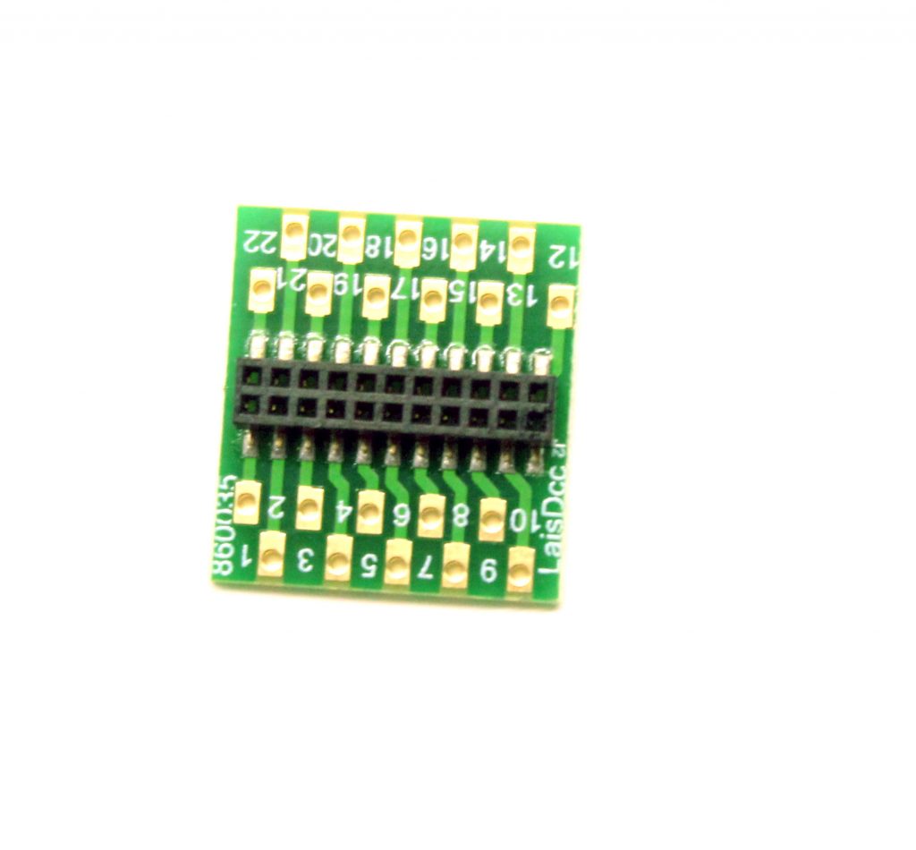

Fijate los problemas infumables de poner otro deco que no sea el que MABAR vende (D&H) .... yo no arriesgaría.
Nota 09 Feb 2021 16:43
Mensajes: 1017
Registrado: 05 Sep 2008 21:18
Yo le he puesto un LaisDCC y va de cine. No he tenido que tocar ninguna CV.
