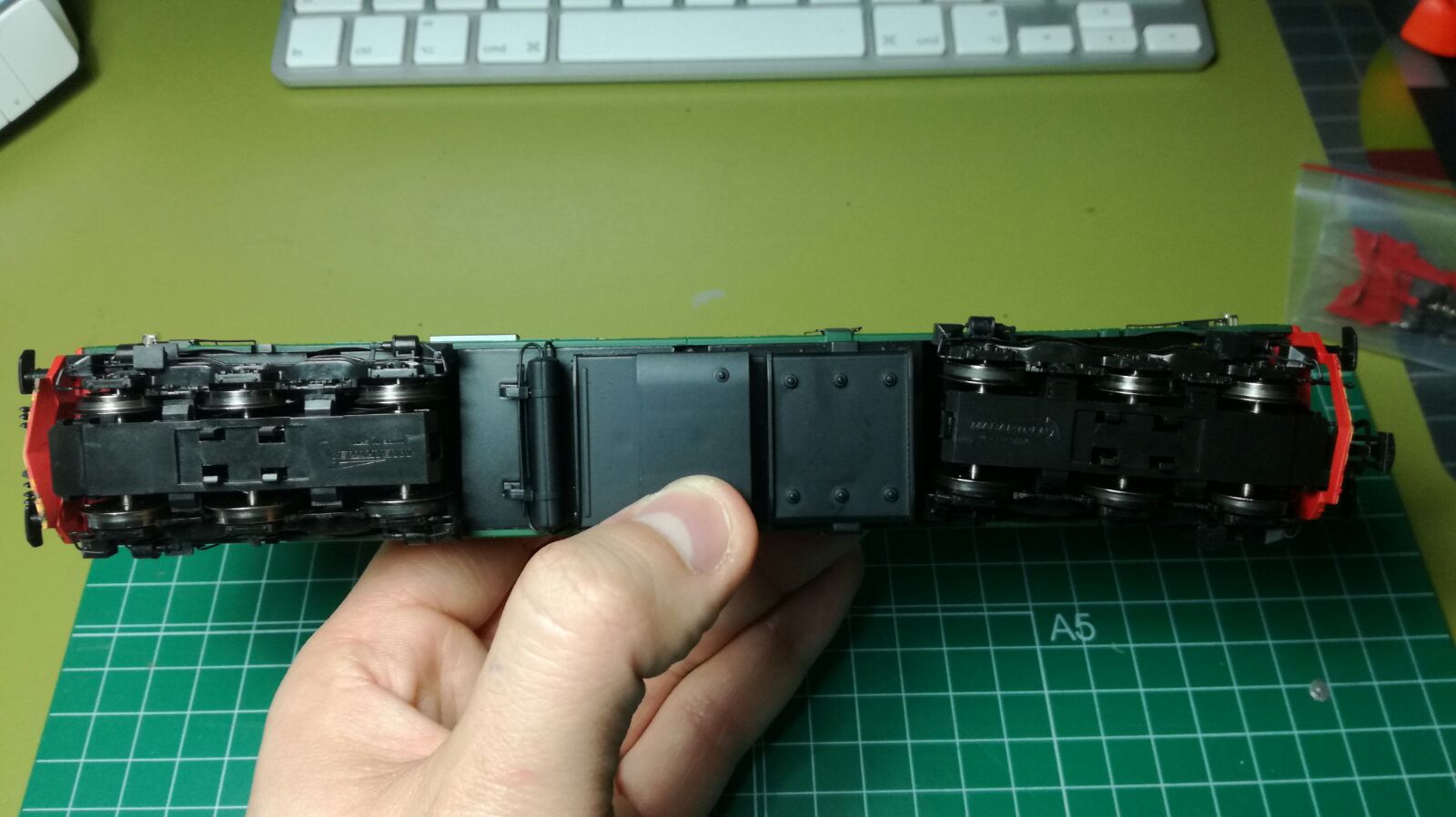

Si alguien tuviese la amabilidad de subir algunas fotos con la máquina boca a bajo, para ver la cinemática que lleva, si dispone de cajetín NEM o cola de milano en los enganches, etc... Los que utilizamos enganches cortos necesitamos saber estos detalles para ir preparando la ref. correcta.

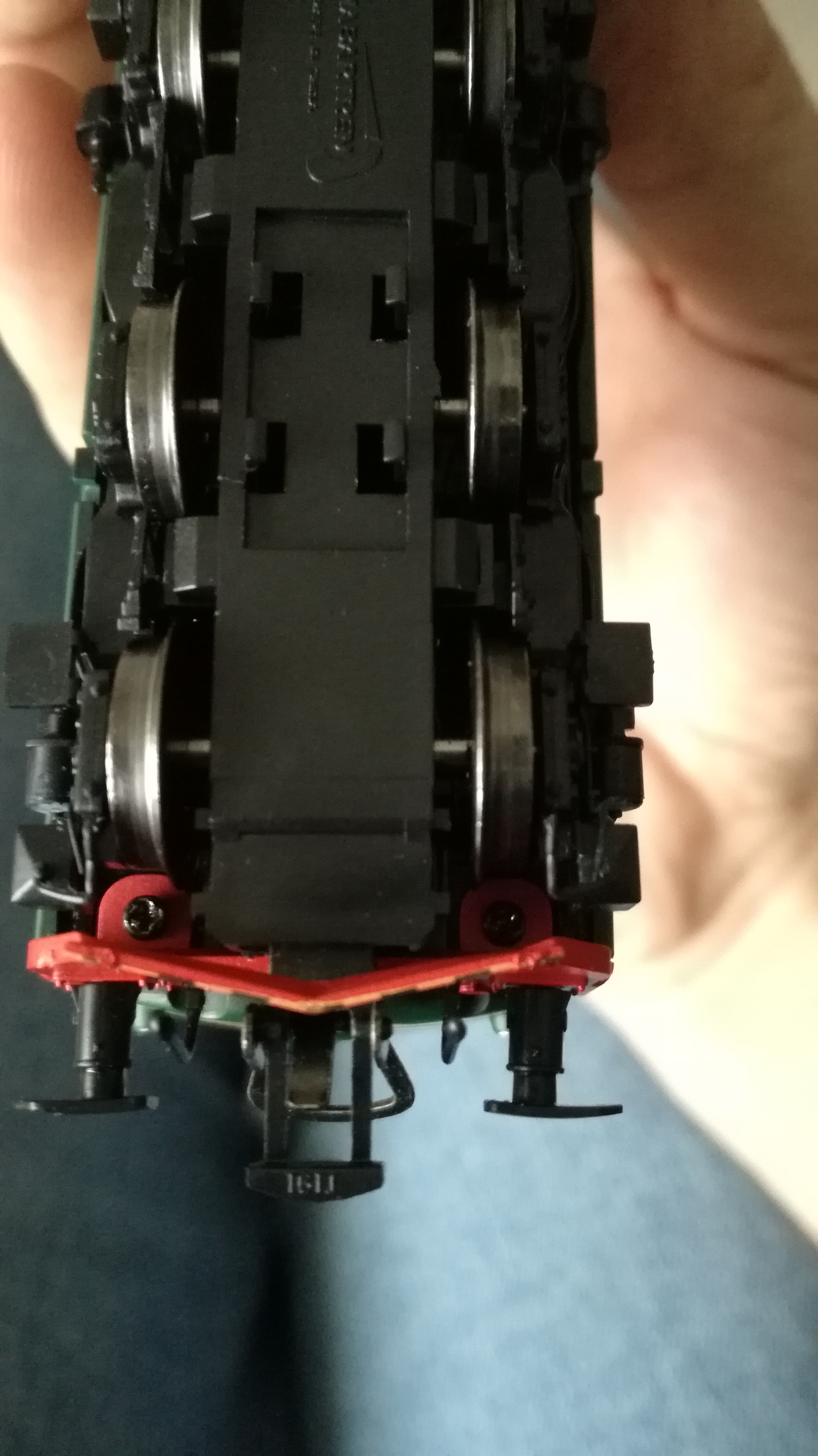

Ahi tienes. El cajetín NEM es el de toda la vida. Solo dispone de uno, el del lado funcional. En la bolsita ni rastro del otro cajetín al igual que pasó con la 7800 de Electrotren

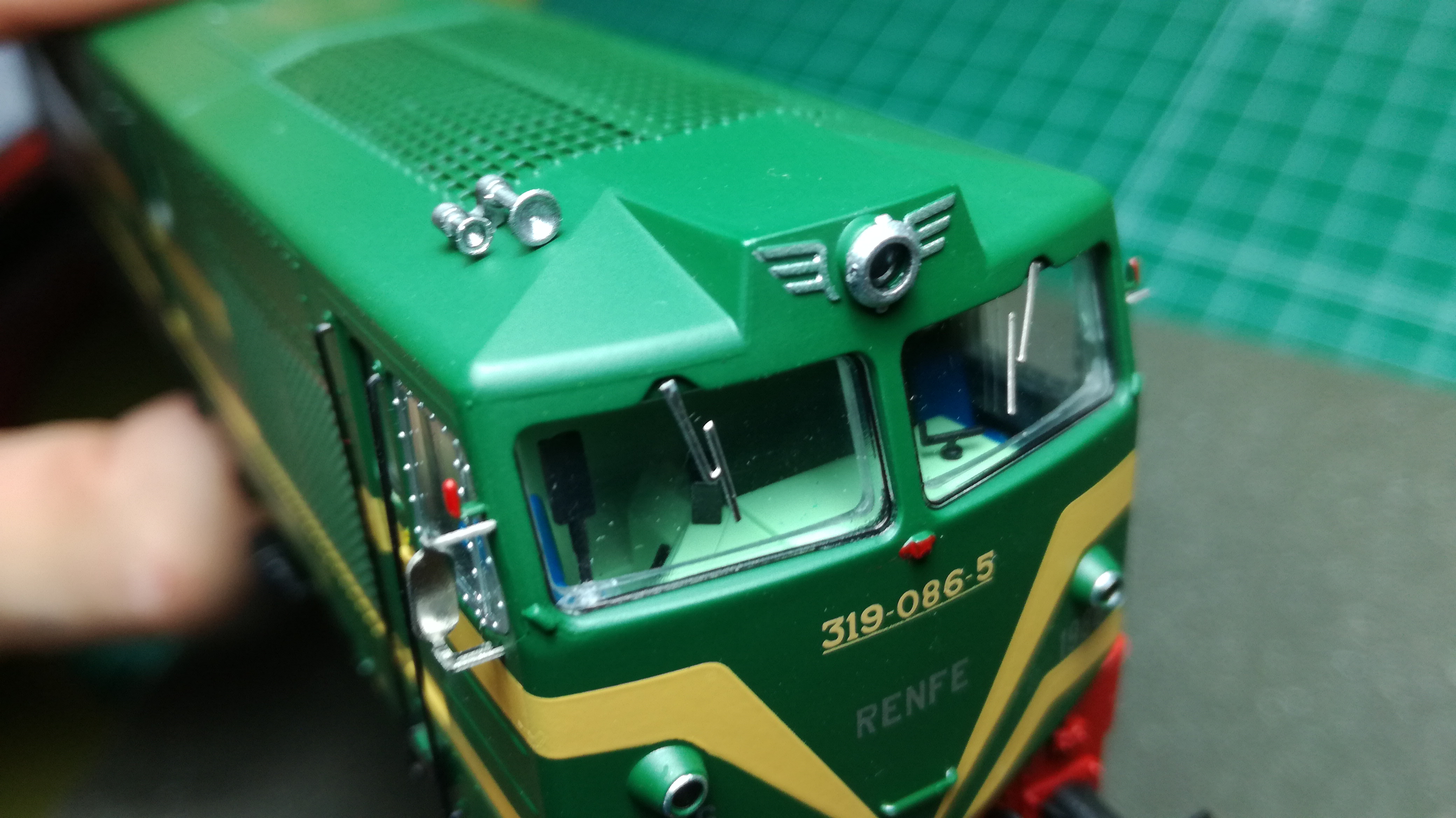

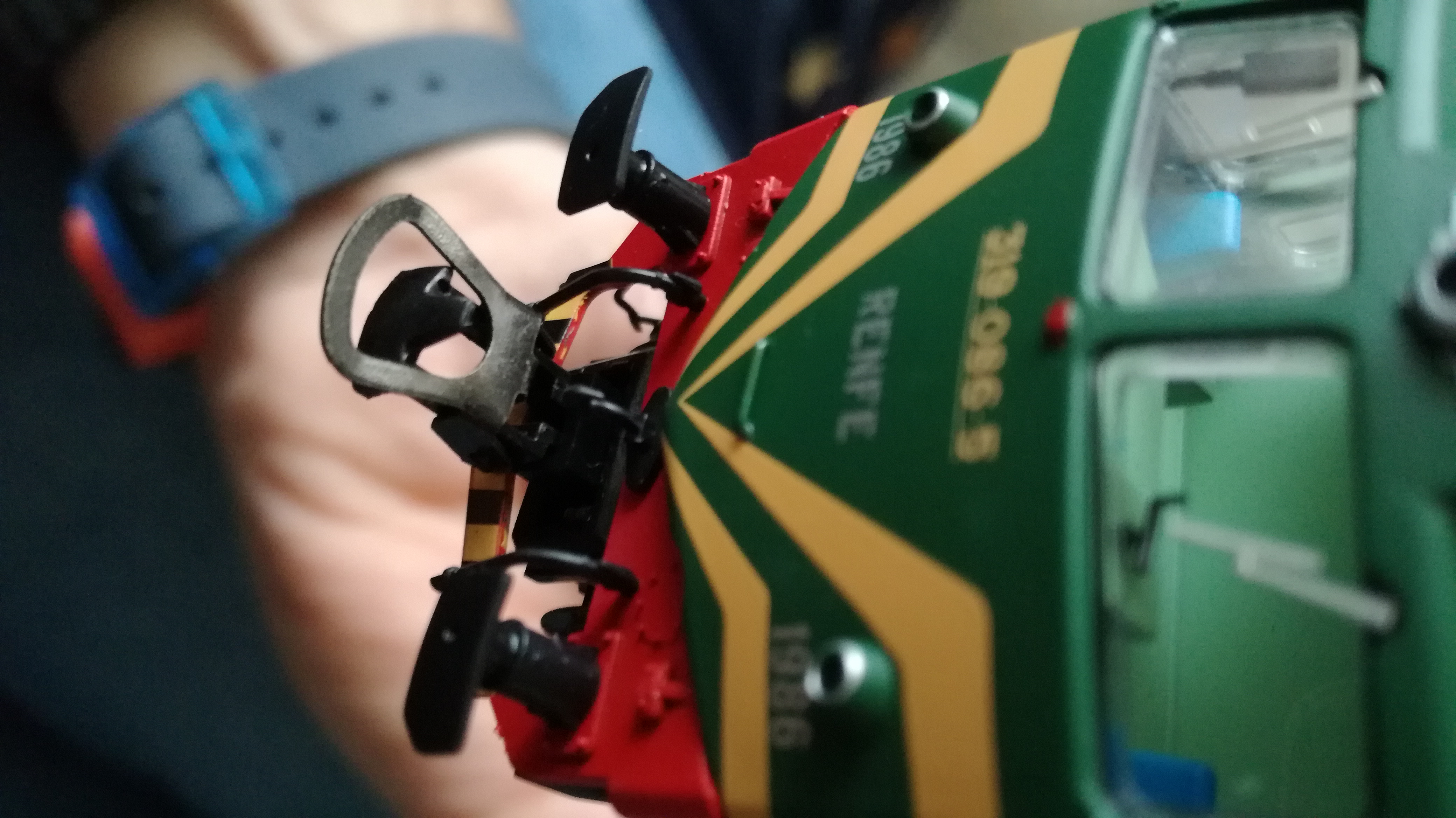

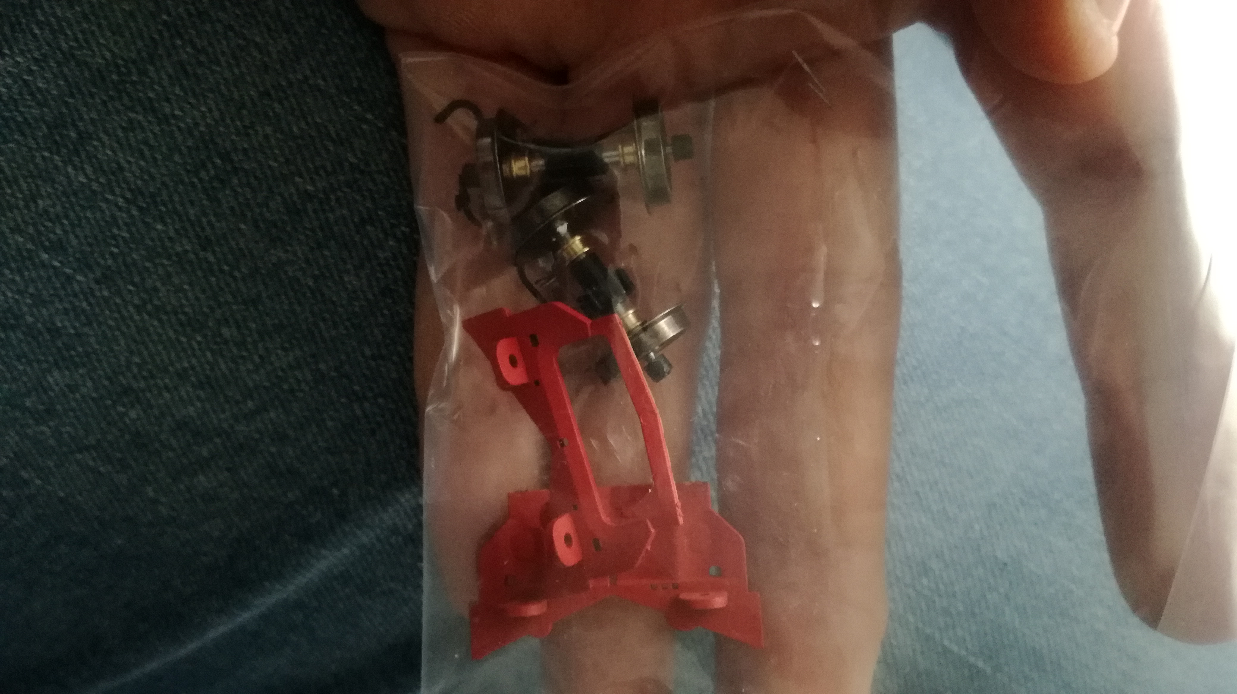

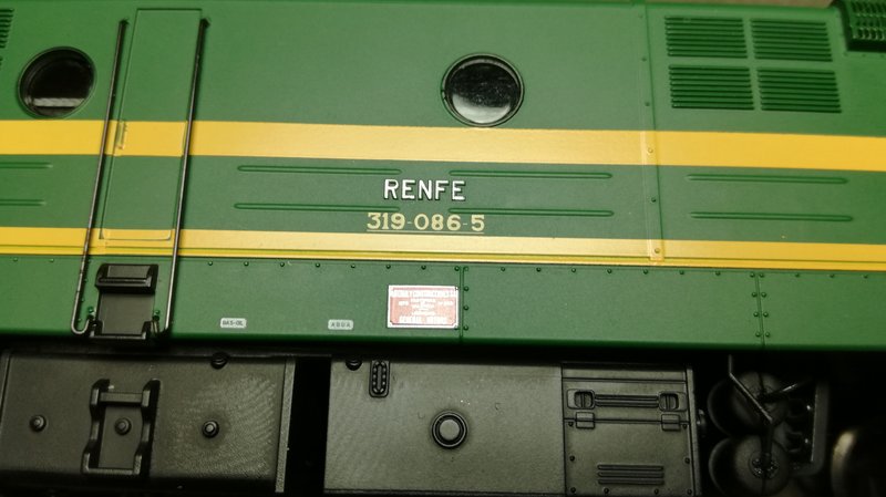

Algunas fotos de detalle. La locomotora de 10.
Un 0 al embalaje interior. Endeble y mal pensado por lo que vienen varios peldaños partidos o sueltos y una rejilla superior de latón ligeramente golpeada. Cuidado que lleva posición dentro de este blister para que proteja las rejillas.

FTS escribió:
No me digas que sólo se puede enganchar por un lado!
Si, al menos en la mía falta el otro cajetín. Ni está montado ni en la bolsita.

magrua escribió:
Por las fotos que has puesto, parece que hay un faldón para permitir el cajetín, así que es de suponer que debería llevarlo. Yo llamaría directamente a Mabar, que sin duda te van a resolver las dudas, y el problema, si lo hay.

magrua escribió:
Gracias, Magrua. Ahora ya sé que los Fleischmann Proffi que tengo preparados le valdrán.
Una lástima que, después de esperar tantísimo tiempo, ahora nos encontremos con defectos como la falta de cajetín NEM. Supongo que será el mismo chino fabricante de la Panchorga, que no termina de comprender el concepto de "accesorio opcional". Habrá que hacer como en el caso de la 7.800, y solicitar al tendero el cajetín ausente.

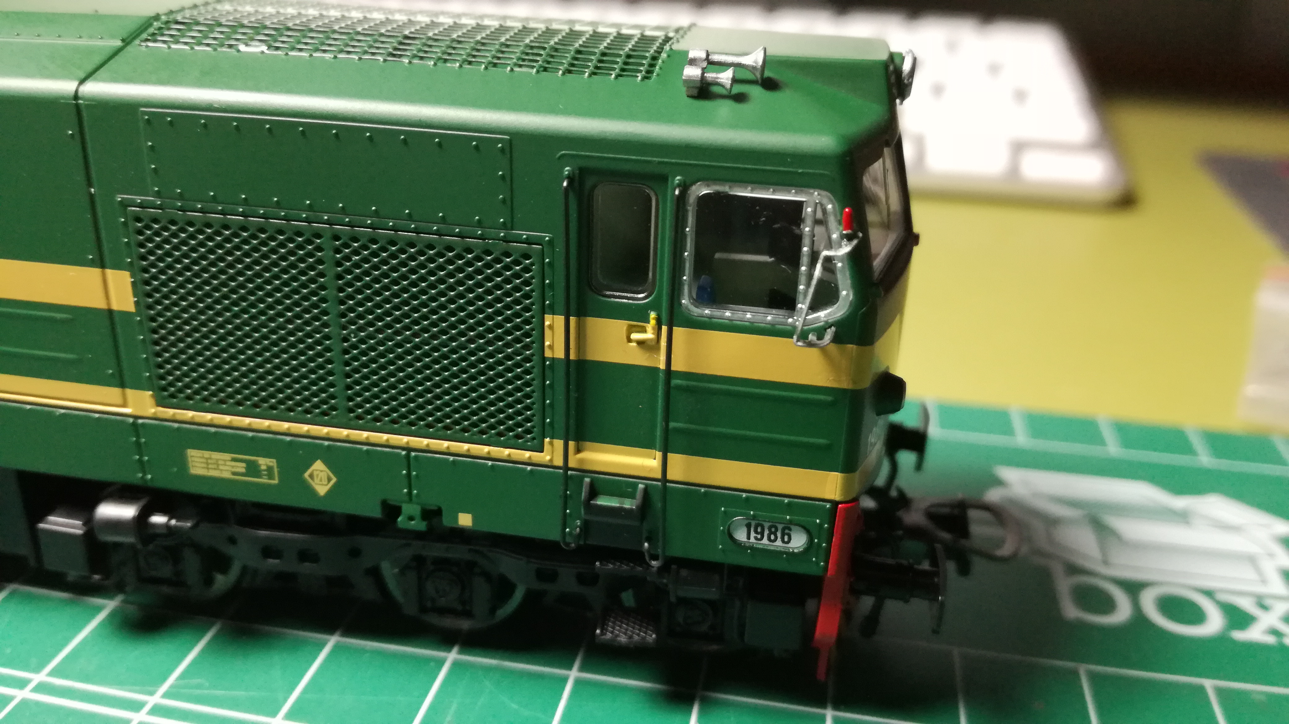

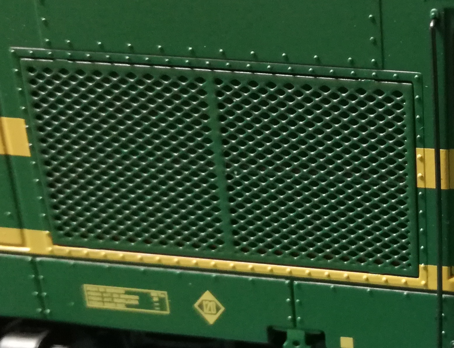

En la imagen que está completa hacia arriba, parece que los dos bojes sean iguales, incluida esa pequeña prolongación hacia la topera, por lo que me imagino que si se quita la topera detallada se vería el hueco para poner el enganche. Es una suposición mía.
Por otro lado, otra foto que veo con el mismo defecto de pintura, la línea amarilla de arriba, al llegar a la rejilla, en un lado cubre hasta el marco con remaches y en el otro lado se corta antes del mismo marco, me imagino que no es correcto.
